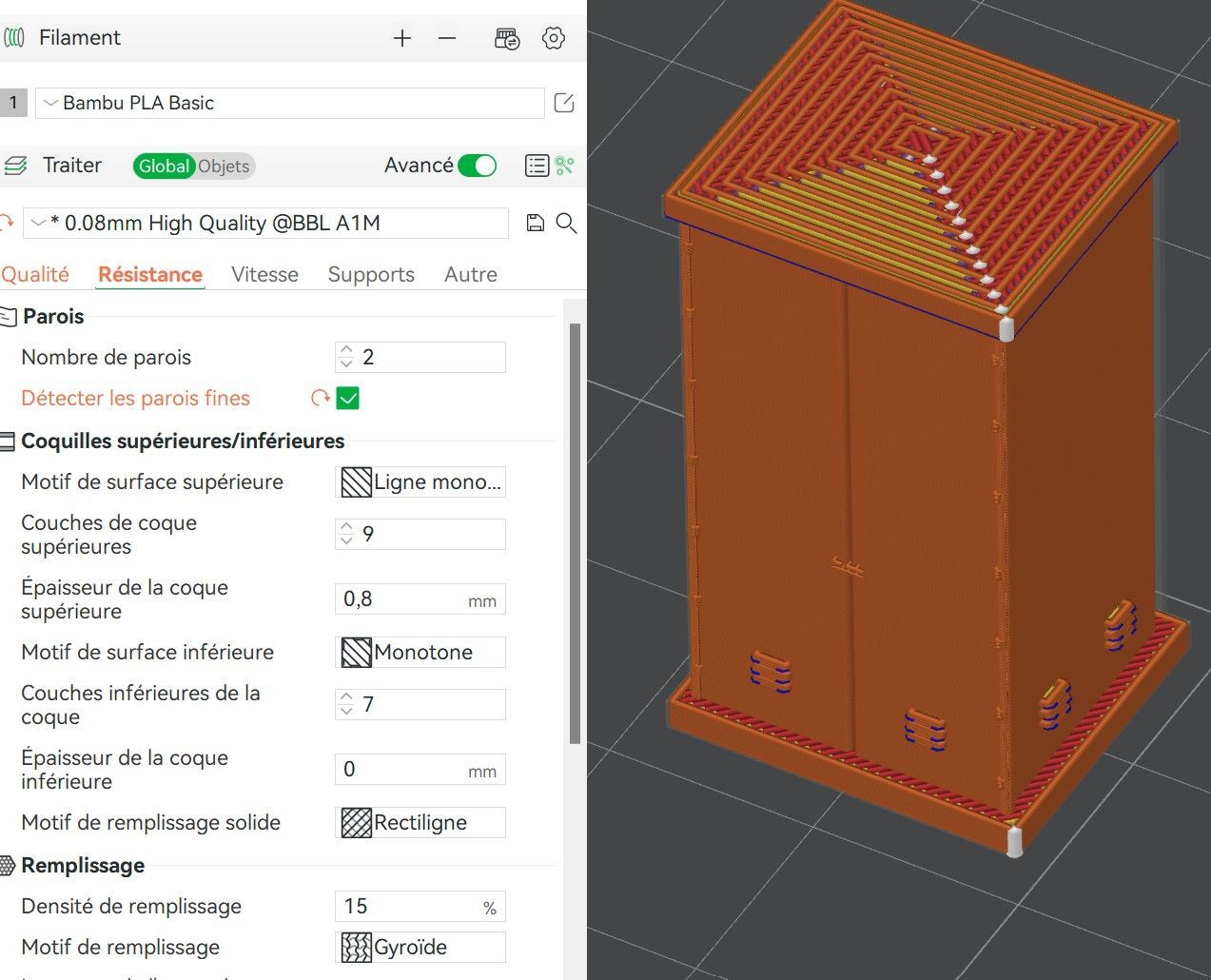

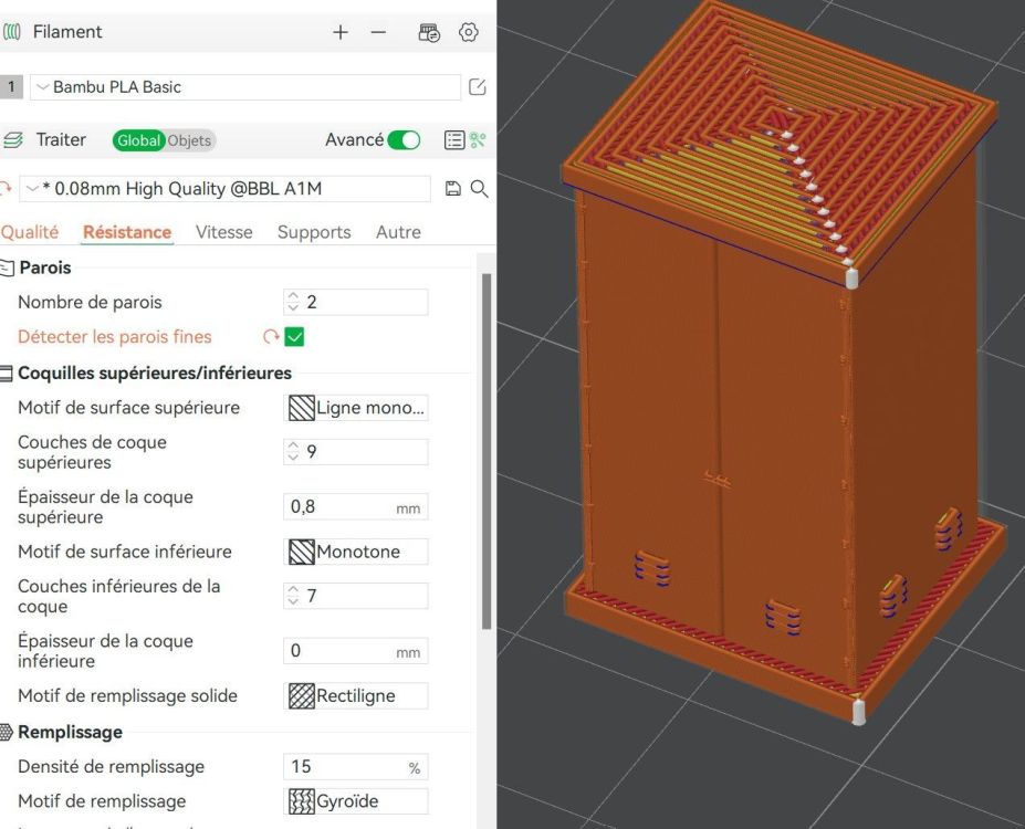

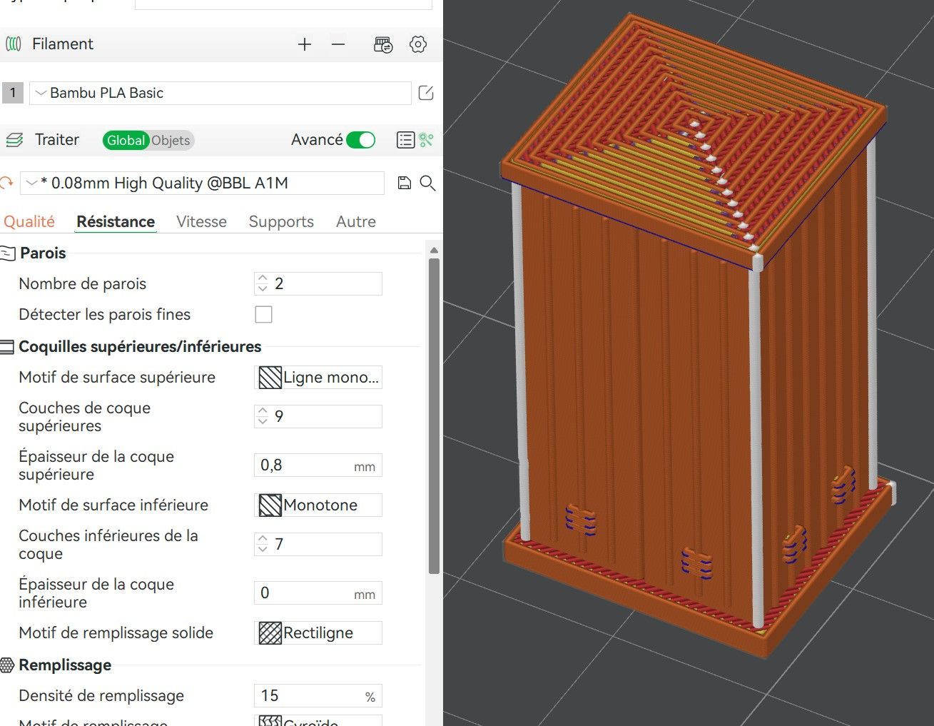

  3. Je comprends que les coutures cachent les détails dans les angles, mais je ne comprends pas pourquoi avec "détecter les parois fines" les rainures verticales disparaissent et me fait des parois lisses.
  4. Je ne comprends pas pourquoi en cochant "détecter les parois fines" j'ai des détails qui disparaissent

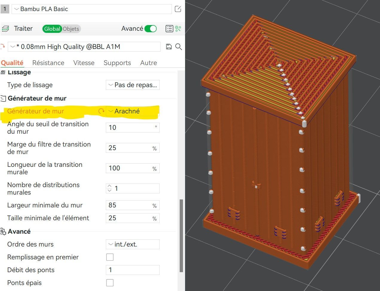

  5. Bonjour Je pense avoir trouvé la solution. Je ne coche pas "détecter les parois fines" mais je mets "Arachné" dans "Générateur de mur"
  6. Bonjour Pour une armoire électrique que j'ai modélisé, j'obtiens 2 rendus très différents simplement en cochant ou pas "détecter les parois fines" sans comprendre pourquoi en cochant cette option les rainures verticales des façades de cette armoire disparaissent et par contre d'autres petits détails apparaissent. Avez vous une explications et une solutions pour obtenir un rendu avec à la fois les petits détails et les rainures verticales des façades?
