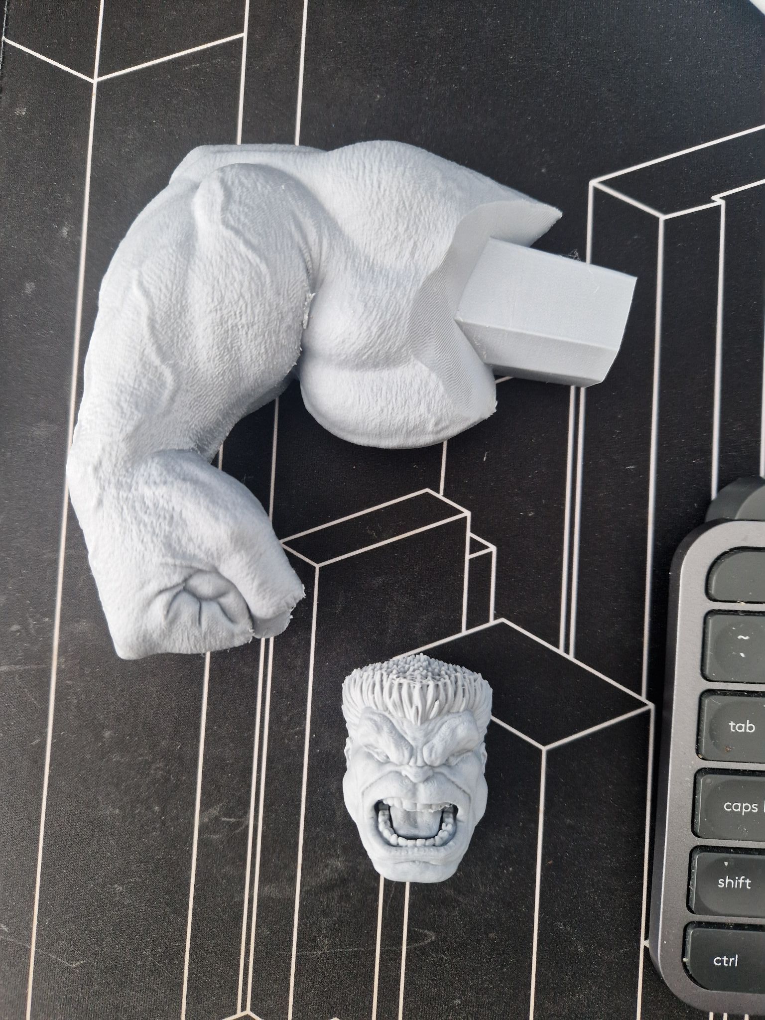

  2. Salut, J'avais commencé par Red Hulk mais rencontrant quelques soucis pour l'impression de certaines pièces j'ai switché sur une autre statue le Dr Fate. C'est ma première statue complète depuis l'acquisition à Noel de ma Bambu Lab A1 Je suis vraiment très satisfait de la qualité du rendu avec une buse 0.4 J'avais peur de trop regretter de ne pas avoir pu prendre d'imprimante résine. Au menu maintenant poncage, collage, sous-couche et peinture. Tout plein d'autres choses à découvrir.

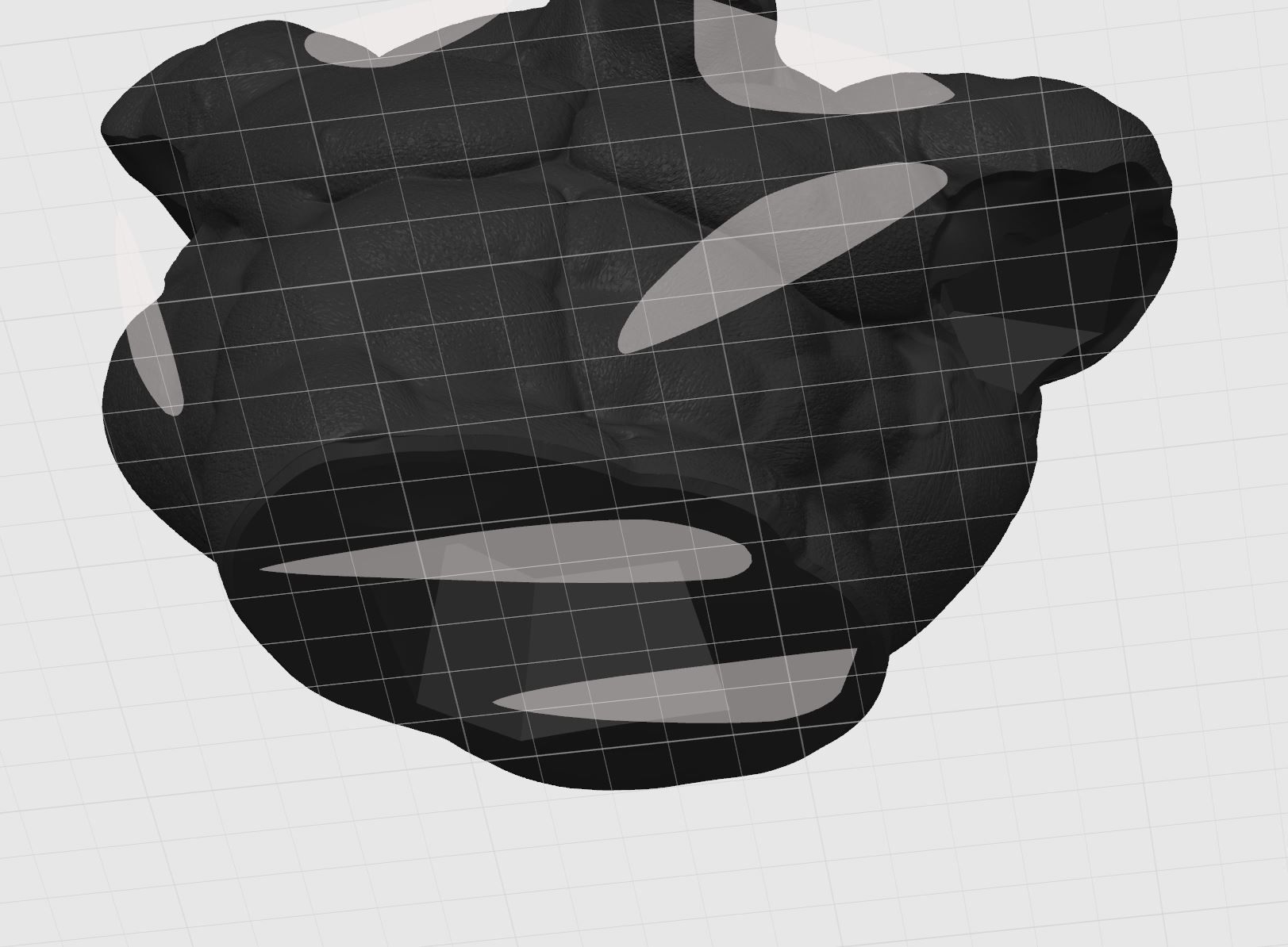

  3. Zeorymer

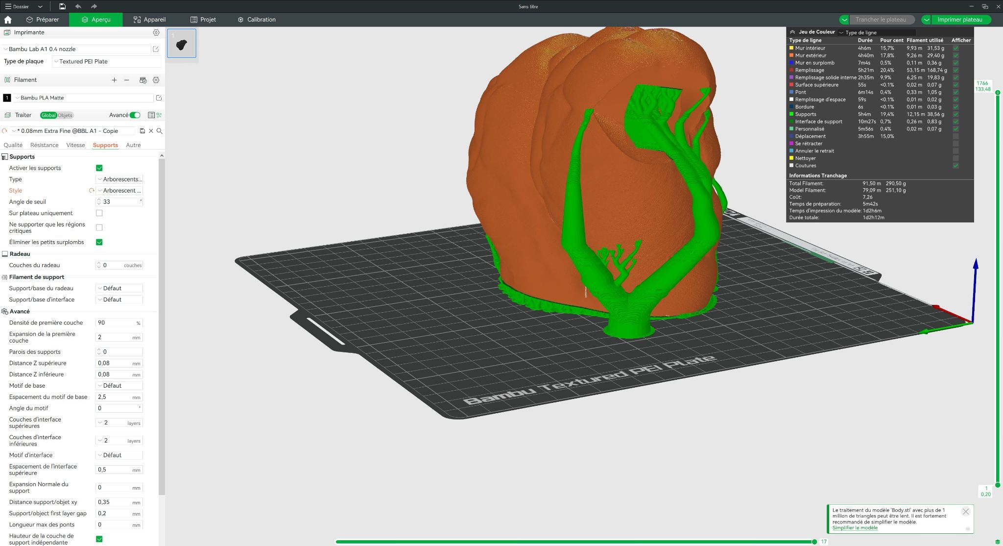

  4. oui en suivant le contour du pantalon. Je me suis dit que cette statue passait surement pas trop mal en impression FDM
  5. C'est cette statue : Il devrait faire 37cm de haut J'ai pour le moment imprimé la tete et un bras, le 2eme bras est en cours et je ferais mes tests sur le buste ensuite. https://www.patreon.com/posts/red-hulk-112908570

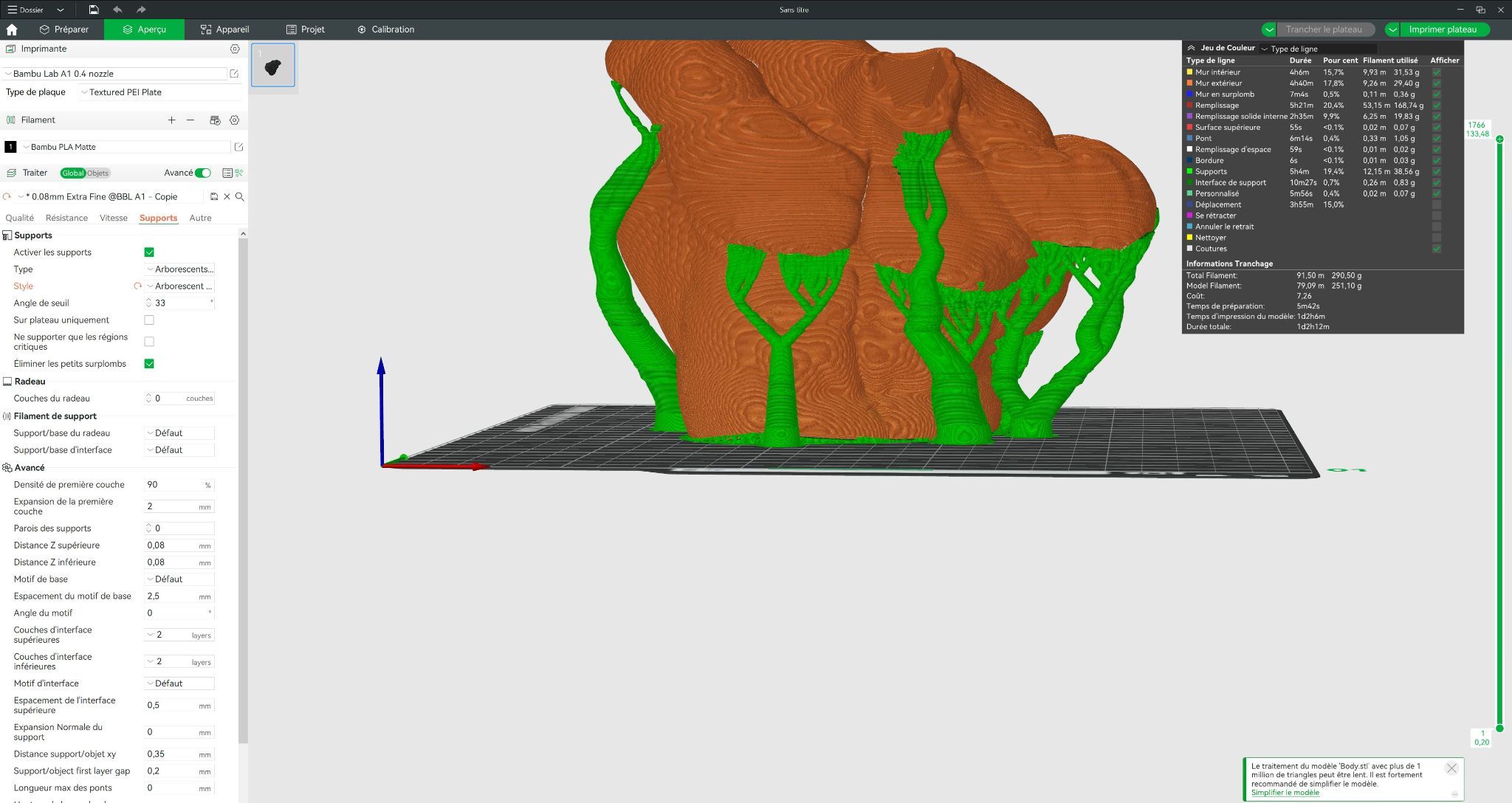

  6. Merci je vais tester en imprimant une 1cm et stopper l'impression voir si les supports s'enlevent bien avec vos suggestions de reglages !
  7. Ok j'ai laissé pas mal des parametres par defaut en dehors de l'angle de seuil et le style arborescent fin. Il faudrait que j'augmente la longeur max des ponts ?

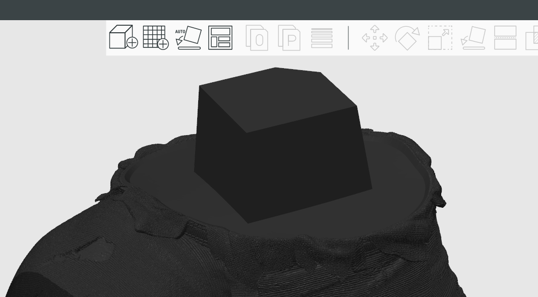

  9. Si je vais l'imprimer mais c'est l'orientation pour le buste qui me pose problème. Le pantalon comme il a l'insert qui depasse il me servira de base

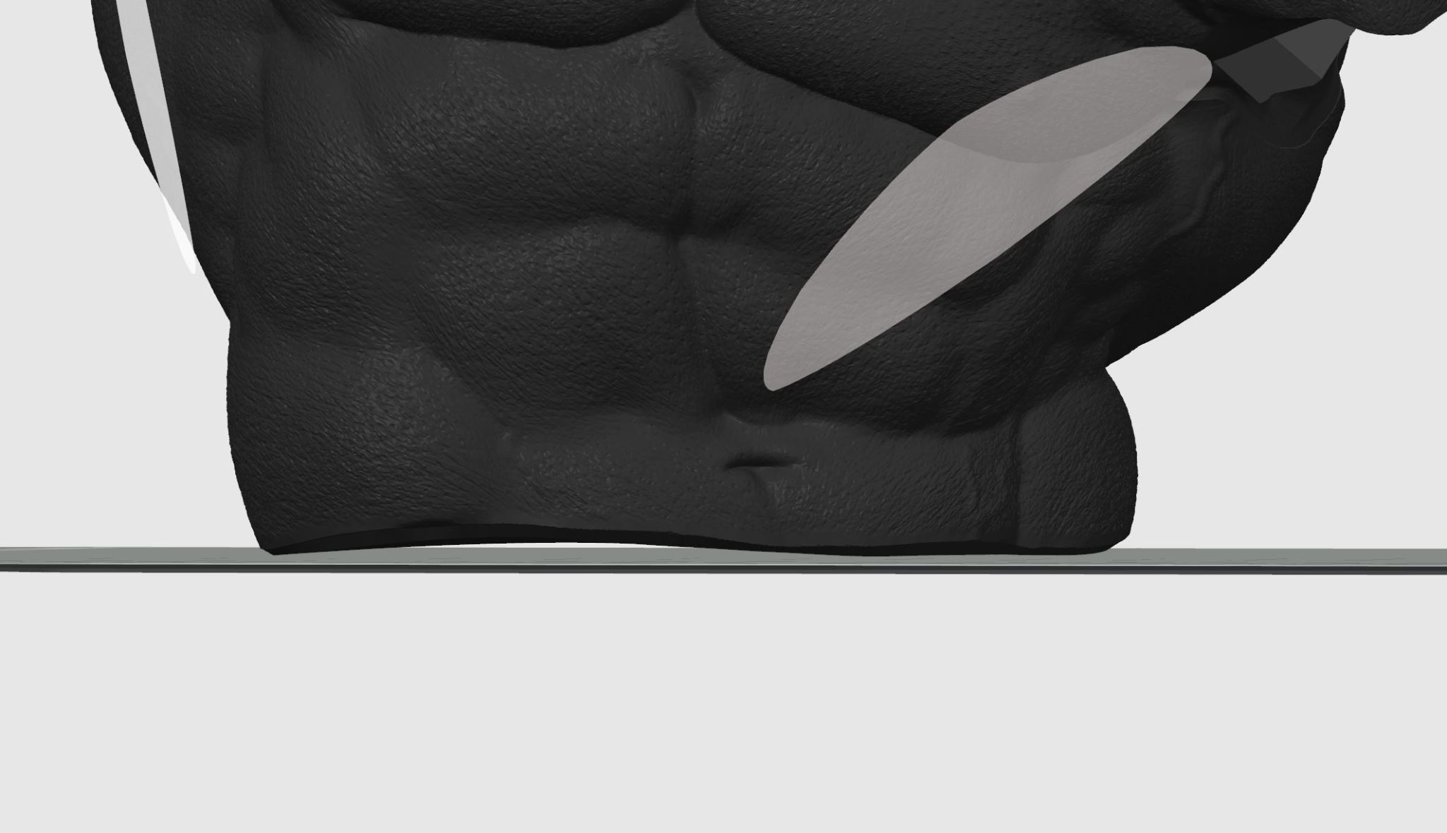

  10. La coupe suit la limite du pantalon mais j'imagine que le concepteur avait prévu que les gens l'imprimeraient sur imprimante résine. D'où le fait d'envisager de couper le bas en zone plate pour limiter les supports et combler au green stuff les creux générés. Pourtant la zone d'emboitement semble plate

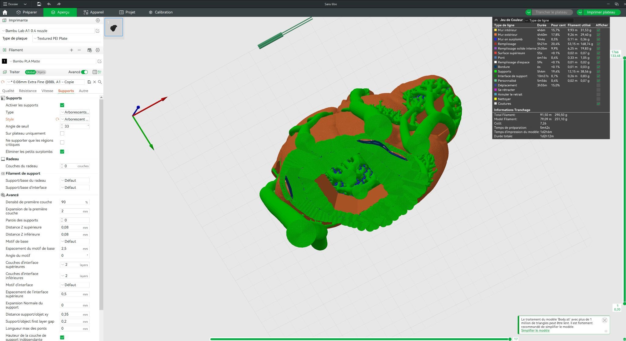

  11. C'est ce que j'ai fait, j'ai sélectionné la surface de la base la plus large (mais la base n'étant pas plane j'ai tous ces supports). Les surfaces sur le coté du buste génère trop de supports. C'est pour cette raison que j'hésite a trancher la base pour la rendre plate quitte a ensuite au green stuff combler les creux que cela génèrerait mais je me demandais s'il y avait une meilleure solution
  12. Salut, Je teste depuis 1 semaine ma Bambu Lab A1. Après avoir utilisé des modèles clés en main de maker world je m'attaque à ma première statue. Je suis confronté à un problème pour le postionnement du torse. La coupe n'est pas plane du coup le fond est tapissé de support ce qui risque de ne pas etre simple. Si des personnes qui ont l'habitude d'imprimer des statue sur FDM peuvent me donner leur avis je suis preneur. J'hésitais a couper le fond pour le rendre plat pour avoir une premiere couche stable. Autre question les support dans le creux de l'insert de jointure poseront ils probleme ? Et comment puis-je eviter l'amas sur les creux d'insert pour les bras ? Merci pour vos suggestions
