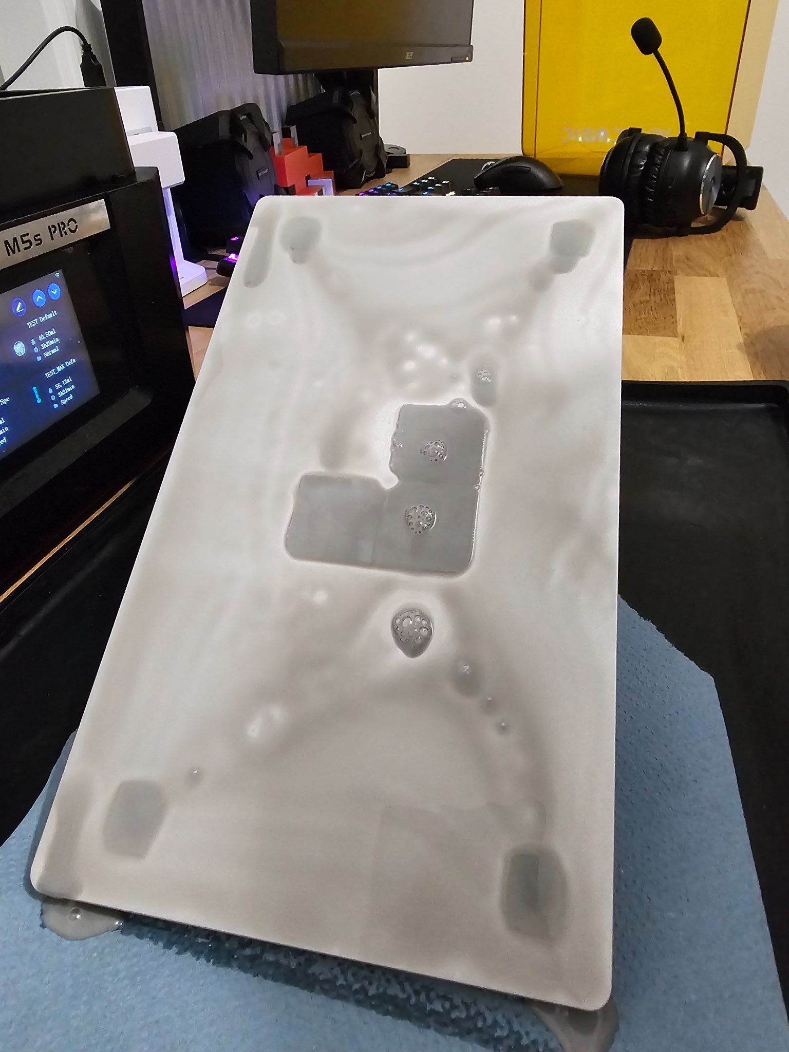

2
  1. @pjtlivjy Bonjour et meilleurs voeux d'ailleurs Je viens de suivre le tuto, je vais essayer d'imprimer de nouveau avec les nouveaux conseils, merci ! je te tiens au courant.

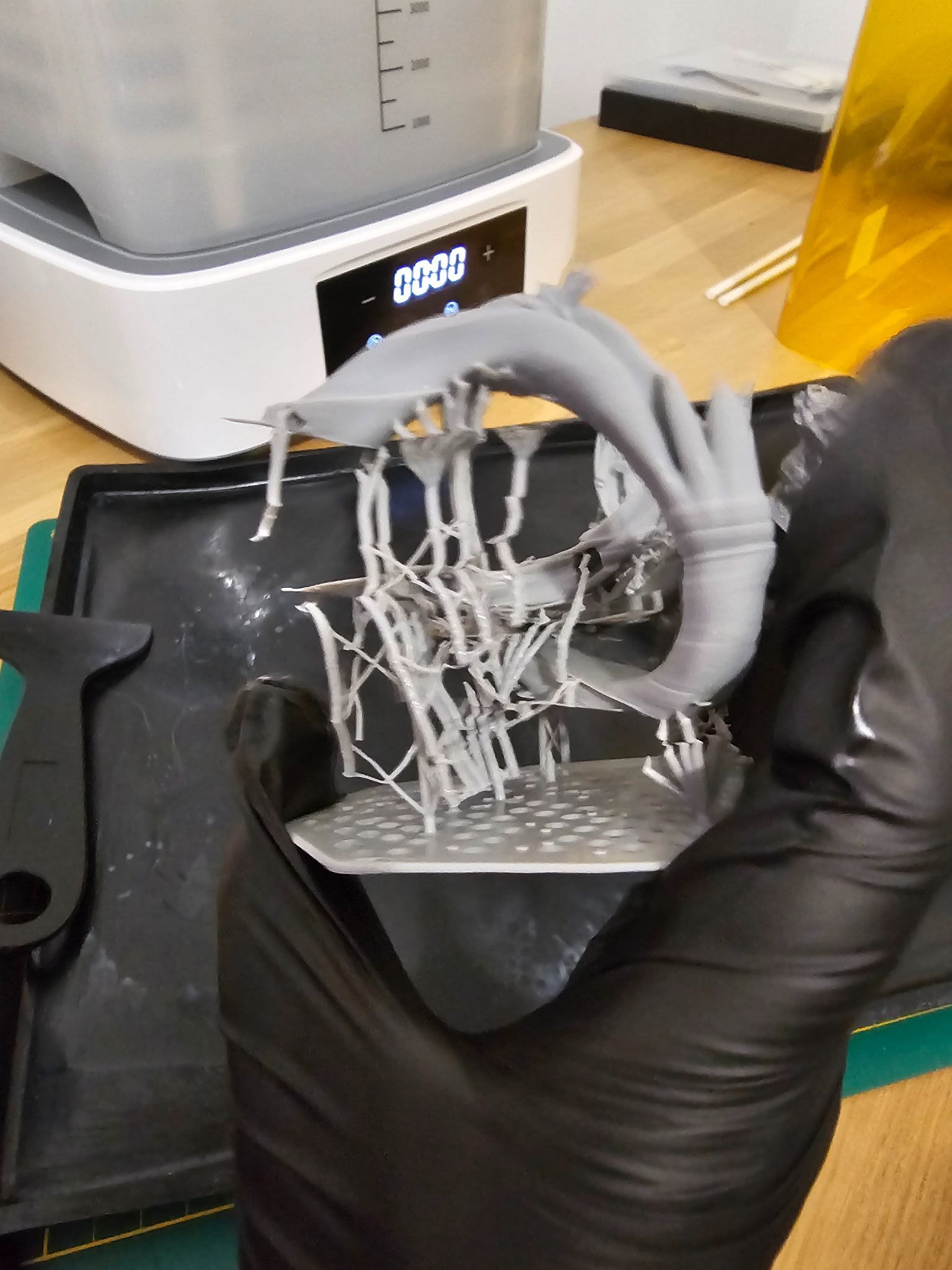

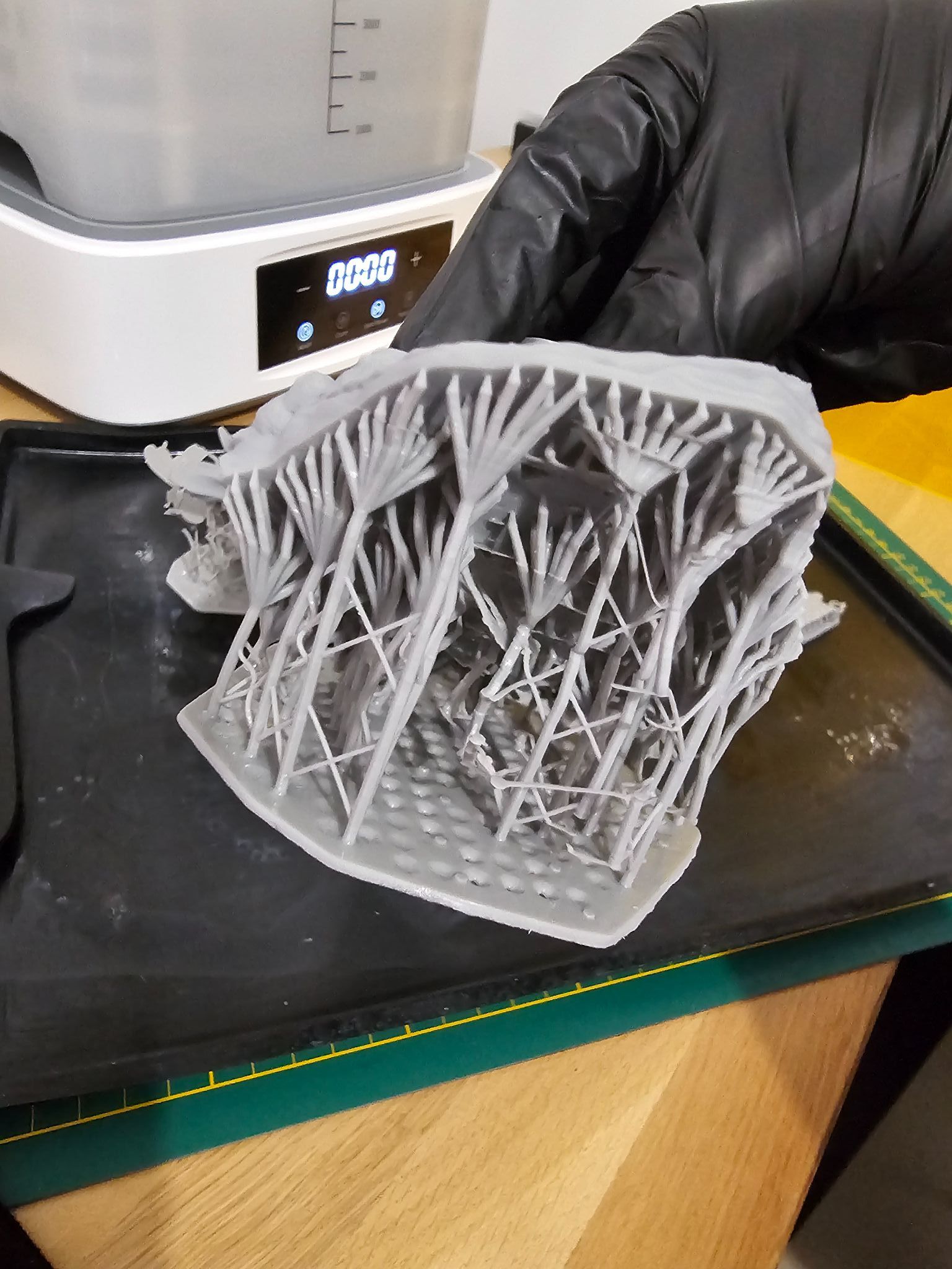

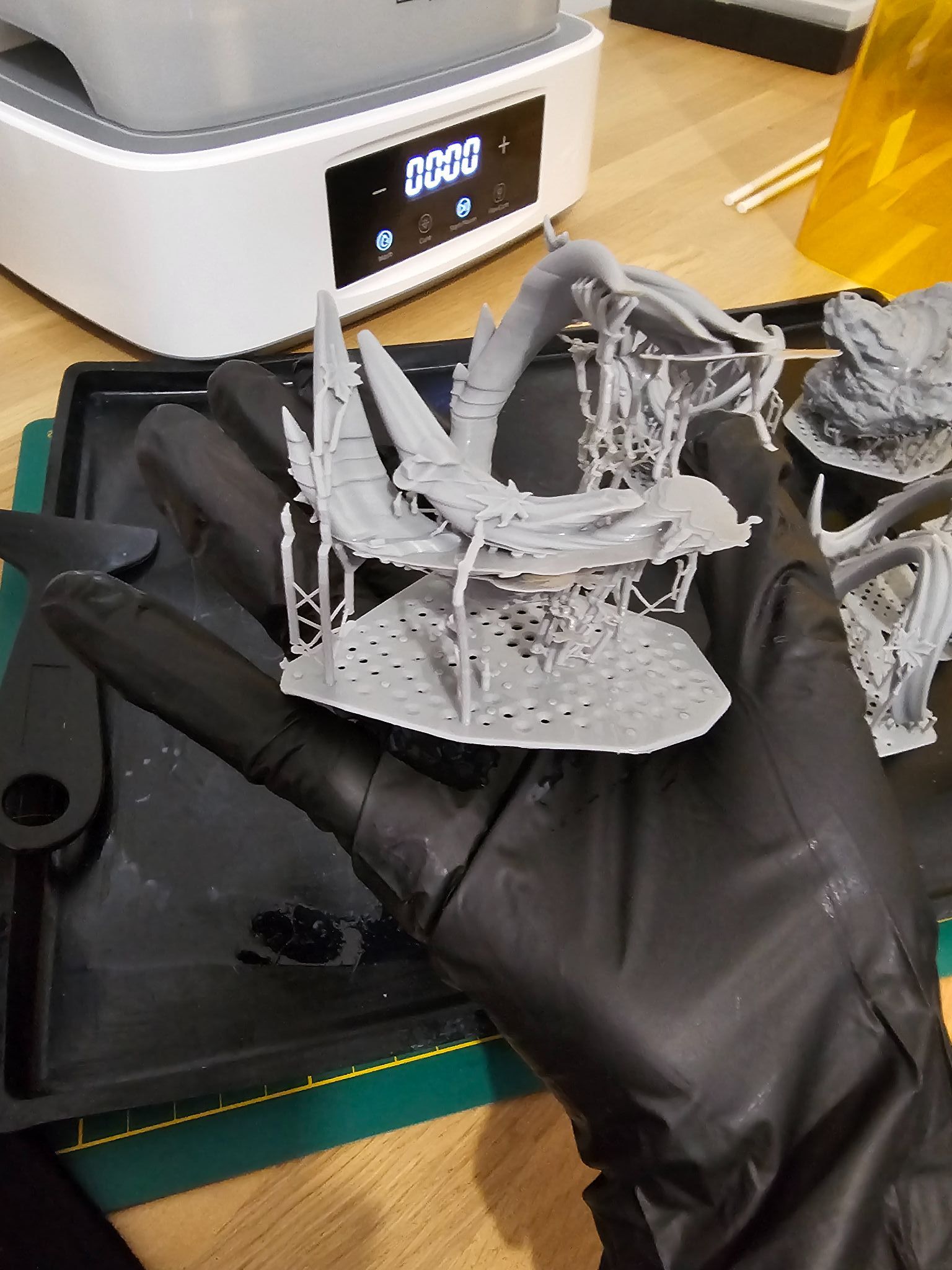

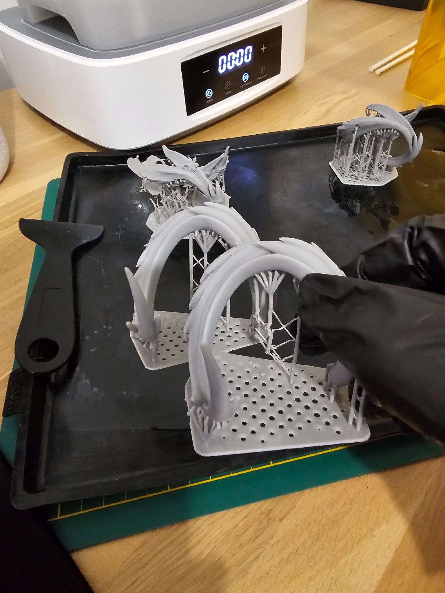

  2. @pjtlivjy nous avons fini par trouver le meilleur temps d'exposition : 1.6s après multiples tests. Nous avons voulu tester une figurine avec supports (en automatique moyen) mais ils se sont cassés (voir photo). As-tu une explication à cela ?

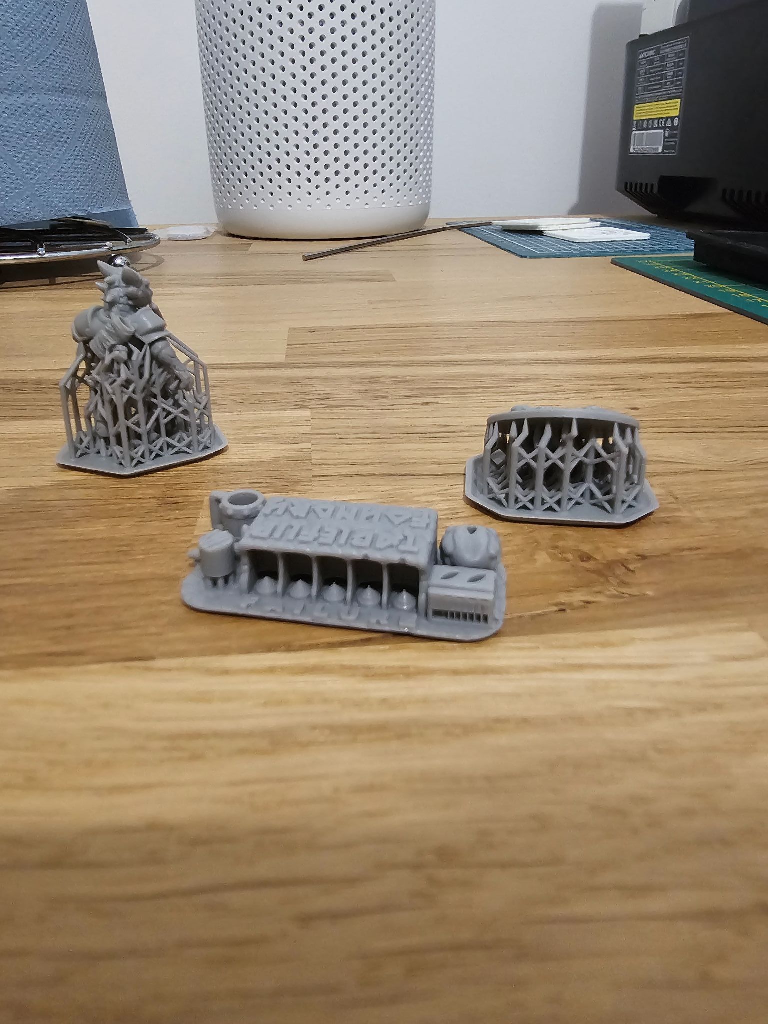

  3. @pjtlivjy alors nous avons mis 2,2 en temps d'exposition, mais l'epée et la bière ne s'insèrent pas bien, on est donc en surexposition si je ne me trompe pas

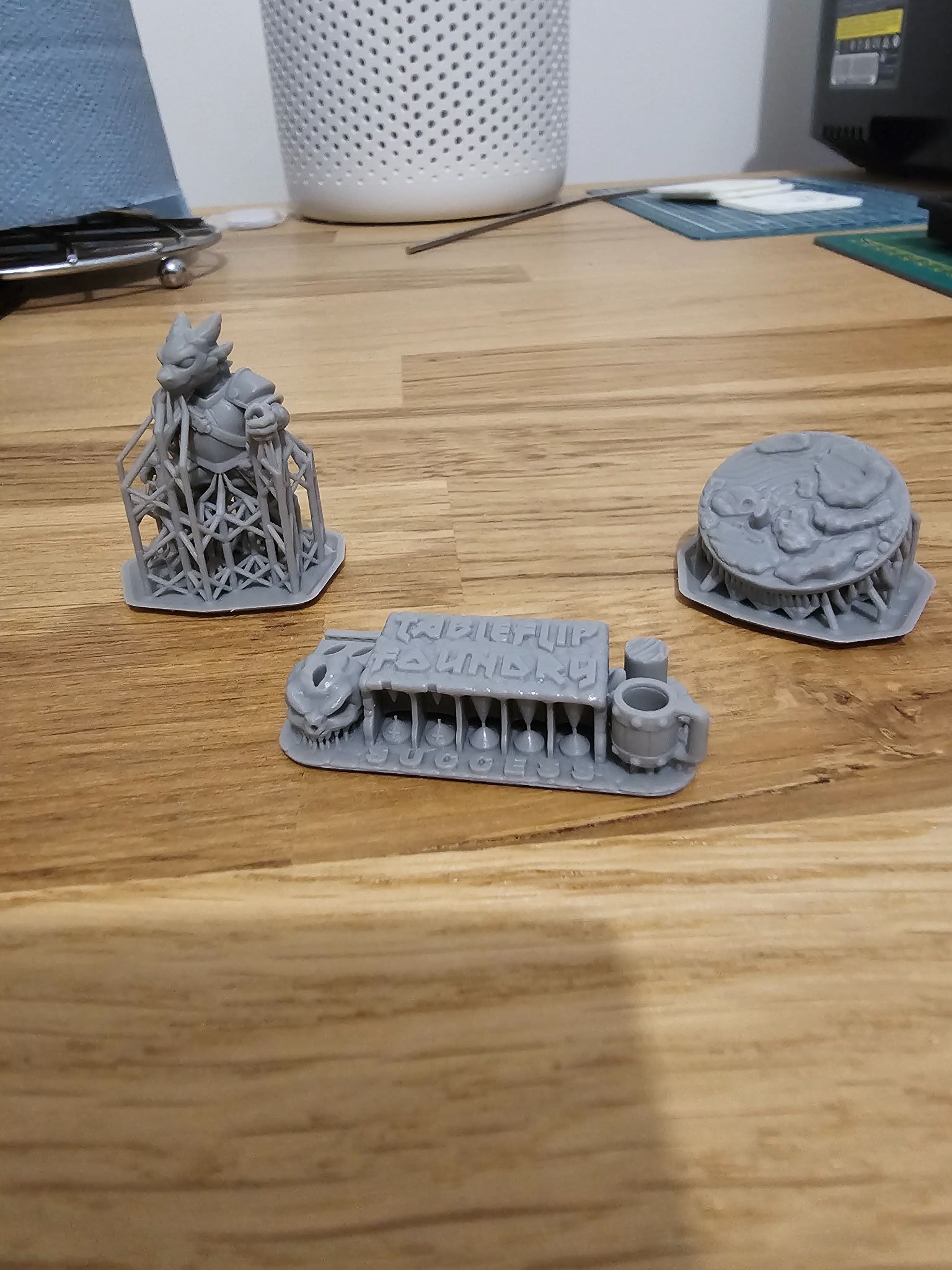

  4. Je vais tester ceux que tu viens de me dire, je n'avais pas encore rechercher d'autre tests, merci @pjtlivjy je viens de finir le premier test que tu m'as dit, voici le résultat en photo
  5. Oui je vois, on va re essayer d'autres test avec différentes exposition, merci pour ton temps accordé je reviens vers toi une fois les tests effectués

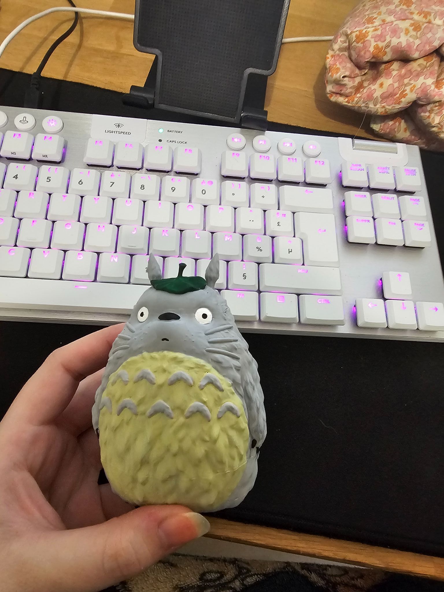

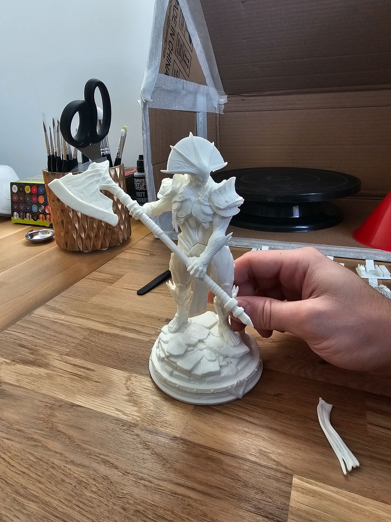

  6. Le film ACF d'origine, nous avons l'imprimante depuis 1 semaine. Petite précision, nous avions reussi à imprimer 2 figurines (voir photo) et depuis tout echoue.

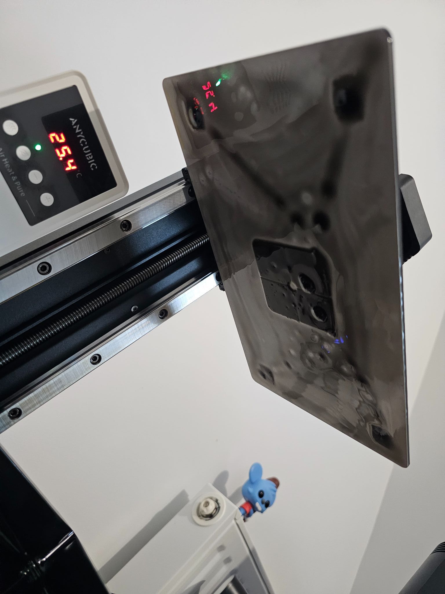

  7. @pjtlivjy Nous avons vérifié la planéité du plateau est c'est impeccable, également nous avons suivi la vidéo de "Isidon" ou il explique les choses à vérifier : le leveling est OK ; la température de la résine est aussi bonne (entre 25° et 30° - nous avons le chauffage anycubic dans l'imprimante et il fait environ 20° dans la pièce de stockage) ; pour les supports nous faisons bien comme dans sa vidéo "Les causes d'échecs en impression résine". Y-a-t'il d'autre démarches dont nous n'avons pas connaissances ?

  9. Bonjour @pjtlivjy, en effet tu as raison ! j'ai bien suivi ton conseil en nettoyant le plateau avec le liquide vaisselle et l'eau chaude, on a donc essayé juste après le test RERF que tu vois en photo sur ce poste. Suite à ce test nous avons essayé de faire frieren avec 2,2 en temps d'exposition, vu que cela avait fonctionné sur les précédants test RERF.

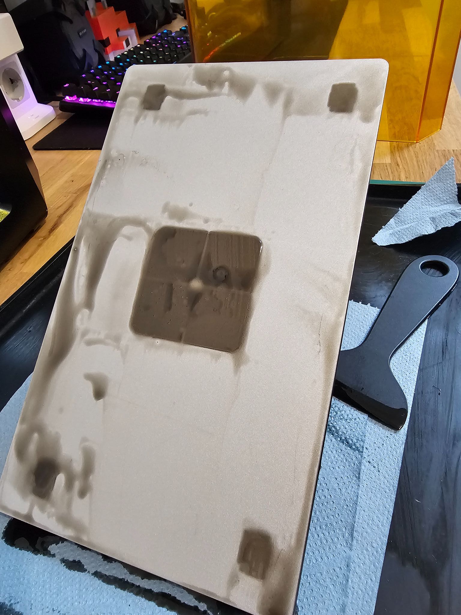

  10. Bonjour, nous tentons de nouveau un post ce jour car nous enchainons encore les échecs sur nos impressions et cela devient déprimant... Nous avons reussi hier soir à imprimer les tests RERF après une dizaine d'echec avant (plus au moins - sauf celui avec le moins de temps d'exposition - voir photo). Ce matin, nous avons essayer d'imprimer une figurine de frieren en la préparant sur CHITUBOX mais de nouveau un échec, la première couche est coller au plateau et HOP au bout d'une heure l'imprimante detecte qu'il n'y a pas de poids et que rien ne s'est imprimé de plus... j'ai aussi mis la photo du plateau en pièce-jointe. Je vous joint egalement les anciens test en photo qui coller au plateau et au bac. Merci par avance du temps que vous nous accorderez
  11. J'ai aussi oublié de préciser que les impressions collent aussi au fond du bac en plus du plateau, est ce que cela sera du à l'isopropanol ?
  12. Nous les lavons avec de l'isopropanol et un essuie tout, sur les photos nous n'avions pas encore nettoyer, l'impression venait de se terminer x)
