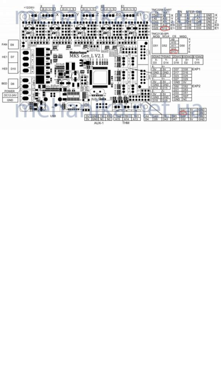

Bonjour a tous je suis en plein upgrade de ma tevo après avoir fiabiliser mon marlin v2.1.2 au cas ou klipper ne marcherai pas , je configure klipper et je rencontre un probleme ou je ne trouve pas la solution . voila j'ai un bltouch pour le niveau plateau et je ne comprend pas comment définir dans klipper le bltouch , j'ai bien rajouter le ligne de commande dans printer.cfg mais je ne comprend pas la numérotation des pin de la carte mère ? sous klipper les nom son pa7 ou pl3???? actuellement sur d11/5v/gnd et zmin/gnd sur j7. pour le filament sensor sur d19? quel numéro de pin pour klipper . je vous joint mon ficher printer.cfg au cas ou . printer.txt merci a vous

merci beaucoup je regarde ça . peut tu m'expliquer (j'ai activé le linear advance puisque tu as indiqué avoir un A4988 pour l'extrudeur. Sa valeur est à 0 en attendant que tu fasses le réglage ) je ne connait pas ce réglage. j'en reviens pas que je suis passer devant le pin d19 pour le fil . Ma buzze a bien un décalage en x avant d’être au dessus du plateau et le bltouch ce trouve centre en x et décaler derrière de 18 mm en y . merci -

oui oui c bien une tevo j'ai aussi une u20 a faire dans un deuxième temps mais je me tâte avec klipper . merci pour l’info. a tout hasard j'ai activer la détection de filament mais je ne sais pas sur quel pin le brancher ? je pensais utiliser le capteur d’origine du z min vu que j'y ai mis un bltouch pour détecter le fil et je recherche l'info en vain pour le moment . carte mks gen l v2.1. merci _Bootscreen.h Configuration.h Configuration_adv.h Version.h -

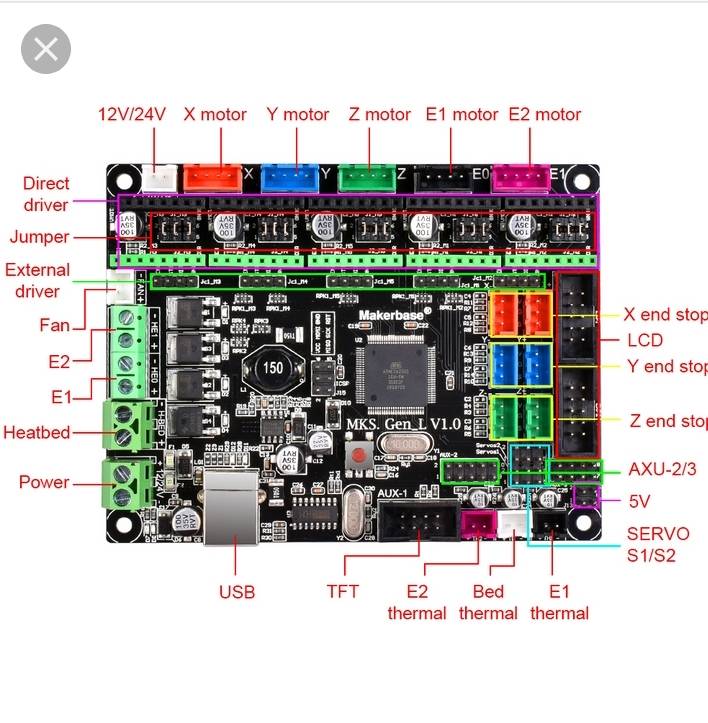

Bonjour à tous . Voilà je vien de mettre une MKS gen l v1.0 avec marlin 1.1.9 dans mon alfawise u20 ( et lui sa à cramé avec les visières lol ). Pour le moment tout ce passe bien niveau branchement et prog mais je me suis aperçu que mon fang ne ce declanche pas ... Celui ci et brancher sur la prise prévu à cette effet ( fan )voir photo branchement carte , et celui de la buse sur la prise un peut plus haut à côté du X moteur en 12/24v. Voilà si j'ai loupé quelques chose merci . Marlin1.1.9_Alfawise_U20_MKSBASE_BLT.ino Configuration_adv.h Configuration(2).h

Merci trop bête comme erreur j'ai recopié la valeur bêtement donner pour le fang .
