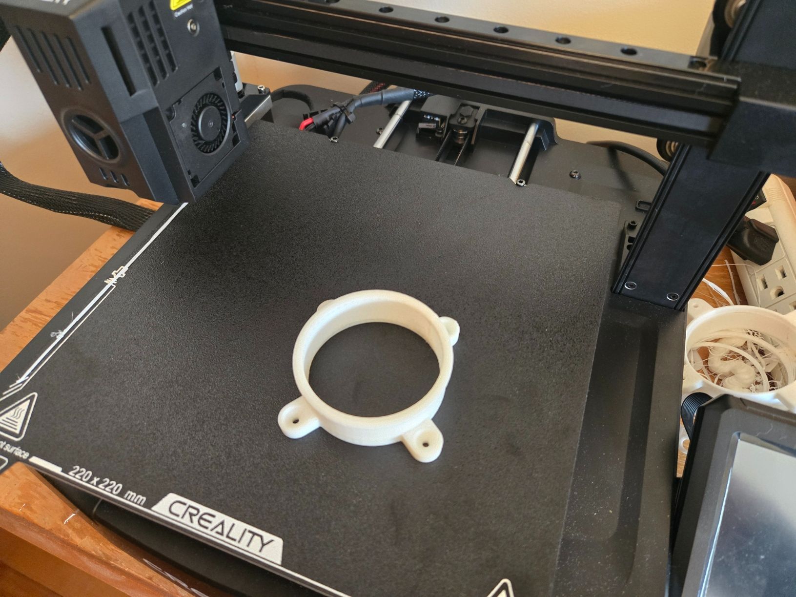

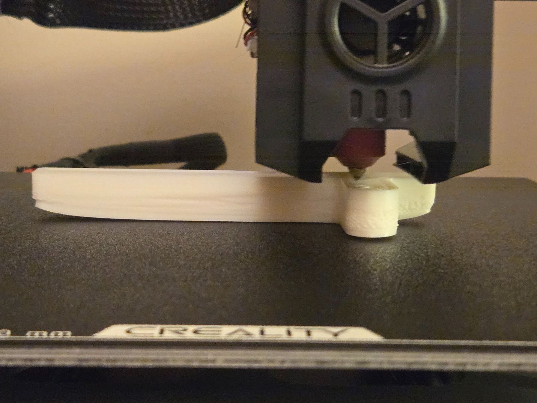

  3. Merci à tous pour vos précieux conseils. Impression réussie en imprimant à l'envers. Effectivement la surface n'est pas belle au fond, mais ce n'est pas visible. Je passe donc à la production, 36 à la fois. C'est génial d'avoir l'aide de gens comme vous, qui partagent leur expérience. J'apprends chaque fois que je lis sur le forum ou que je m'adresse à vous.

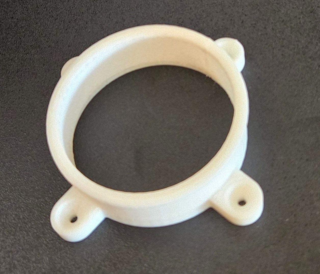

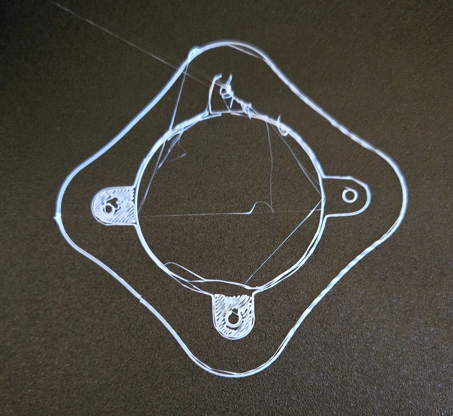

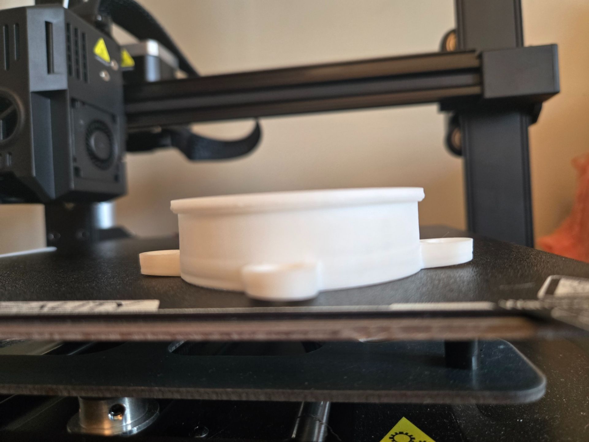

  4. @Alain D. Merci pour cette suggestion de réglage. @M3D Je vais pouvoir fraiser un peu l'ouverture dans laquelle elle sera insérée. Ça fait une quantité importante de gaspillage avec des supports, je dois en imprimer environ 150. Est-ce que je pourrais l'inverser (haut et bas) et ne pas avoir besoin de supports ? Le surplomb doit être horizontal pour assurer l'étanchéité aux intempéries. @Kachidoki Bingo! La surface intérieure était inversée ! Merci! @hyoti L'aperçu dans Cura est creux. Et en ayant inversé la face interne dans Sketchup, la pièce s'imprime normalement, maintenant. Je l'imprime avec des supports pour le moment, et je vais l'essayer ensuite (demain) de l'imprimer à l'envers et avec le réglage "Rendre le porte-à-faux imprimable". Même si le fond n'est pas beau, il sera au fond d'un trou dans du bois, avec un barreautin dedans.
  5. @M3D et @Alain D. La pièce me semble bien ouverte dans Cura : Je pensais (j'espérais) qu'un si petit surplomb pourrait s'auto soutenir. Mais je n'ai pas encore réussi à faire ma première impression... @Alain D. Le remplissage est cubique. C'est pas bon ? Merci à tous les deux. @hyoti La case "Supprimer les trous" n'est pas cochée. En fait, elle n'était pas visible. En fait, j'ai dessiné ma forme extérieure puis j'ai tracé un cercle au sommet de l'objet. J'ai ensuite utilisé l'outil "pousser/tirer" pour descendre ce cercle à la bonne profondeur. Il me semble que ça aurait dû soustraire le volume intérieur. Y aurait-il eu une autre manière de procéder ? Merci.
  6. Bonjour, Je suis très débutant en impression 3D. Je ne trouve pas quel réglage j'ai pu changer (accidentellement) dans Cura, mais mes pièces creuses s'impriment pleines. Je joins le dessin 3d et une coupe. Je vous montre aussi comment ça s'imprime. Je suis rendu à 7 mm du bas. Quelqu'un a une suggestion de réglage défectueux ? Merci !

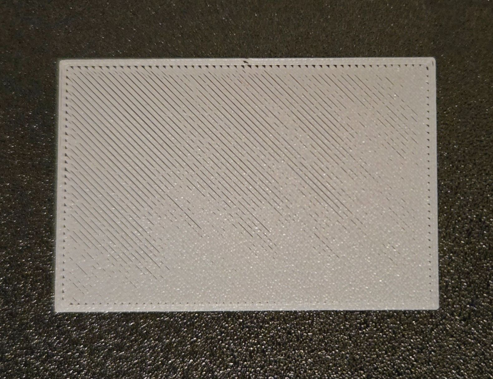

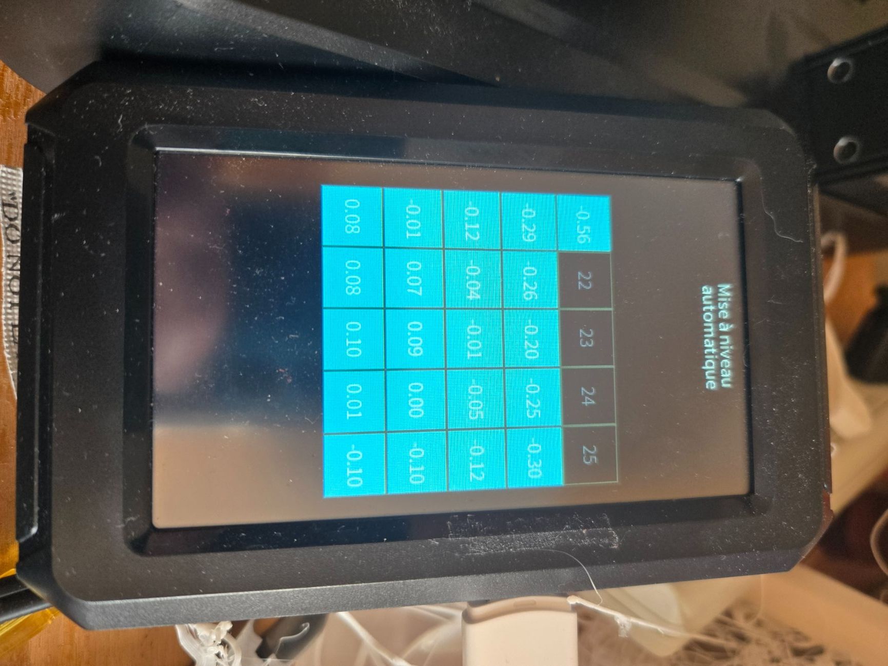

  9. @higgins91 J'ai fait la calibration automatique pré-impression de la machine; elle chauffe le lit et la buse avant l'étalonage. L'étalonage me donne les décalages en 25 points, mais je ne vois pas de vis d'ajustement, et on n'en parle pas dans le très succin mode d'emploi qui accompagne la machine. Je crois comprendre que c'est la machine qui s'ajuste aux décalages de manière logicielle. Lors de l'étalonage automatique, le lit et la buse sont préchauffés, mais la température n'est pas indiquée. Mon thermomètre infrarouge me donne 63 pour le lit, mais n'est pas assez précis pour mesurer la température de la buse. Le lit est en PEI sur une tôle. @gerardm J'ai créé un profil de découpe dans Cura, et c'est à lui que j'ai appliqué les paramètres. Je ne vois pas où je pourrais entrer ces infos dans l'interface de la machine.

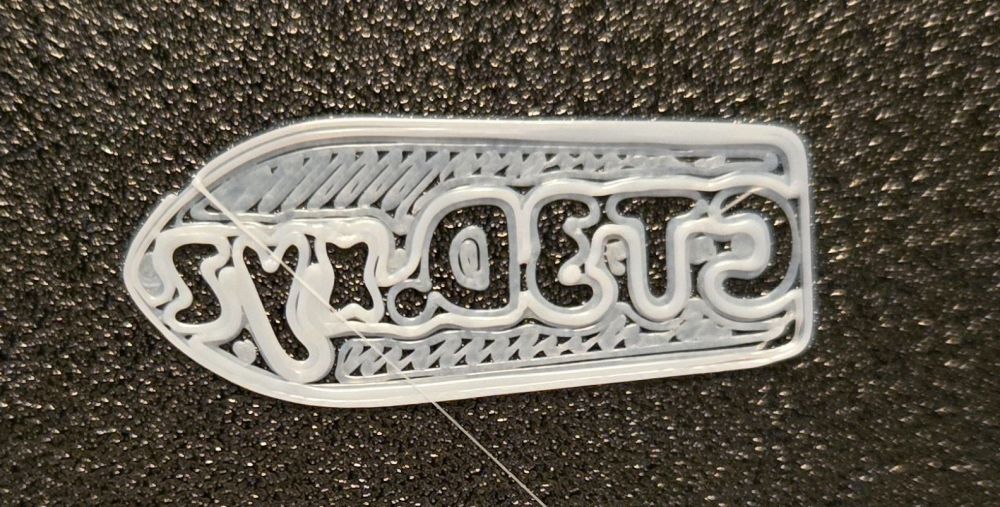

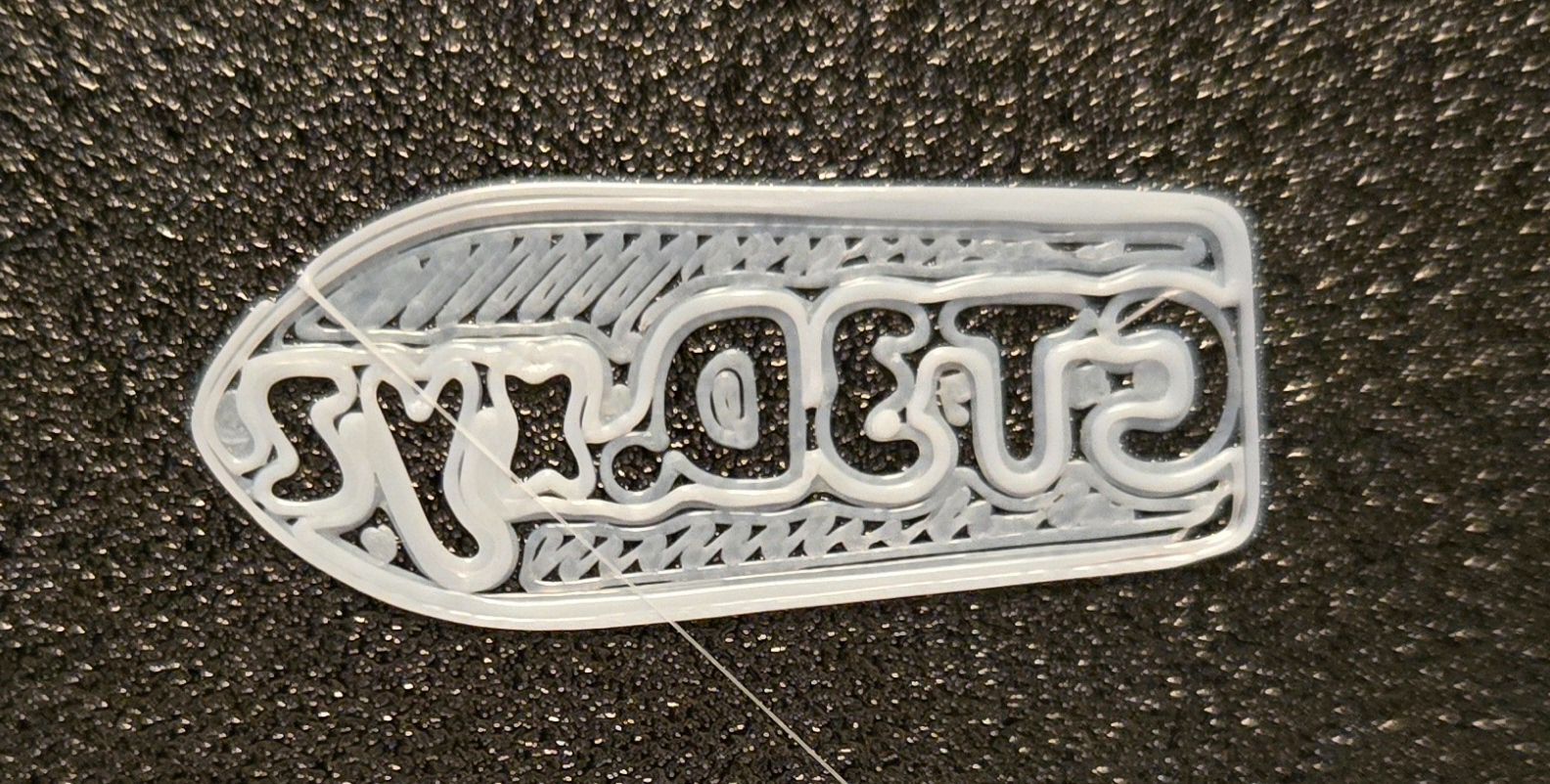

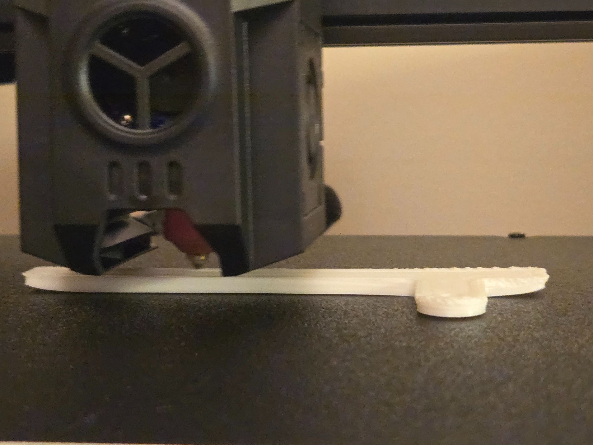

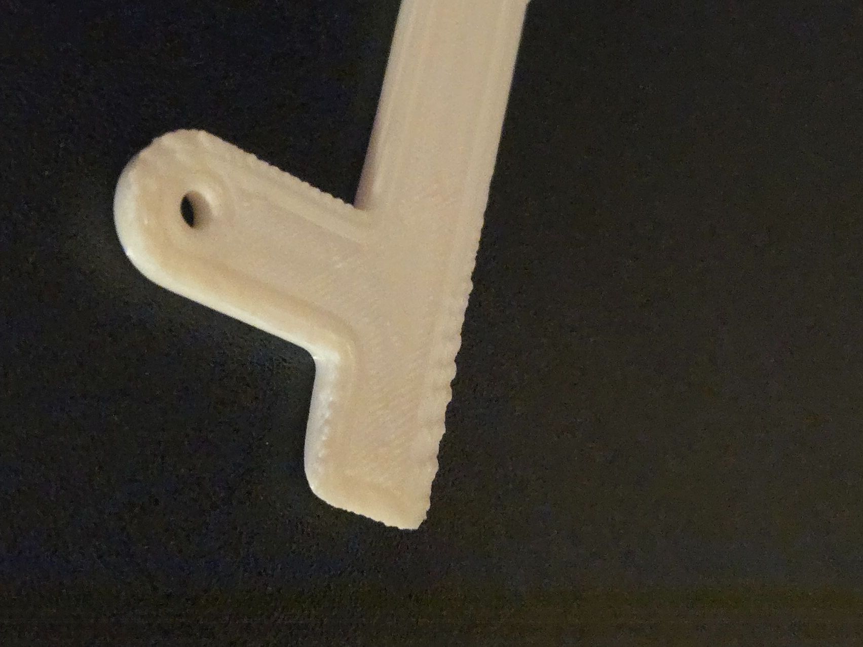

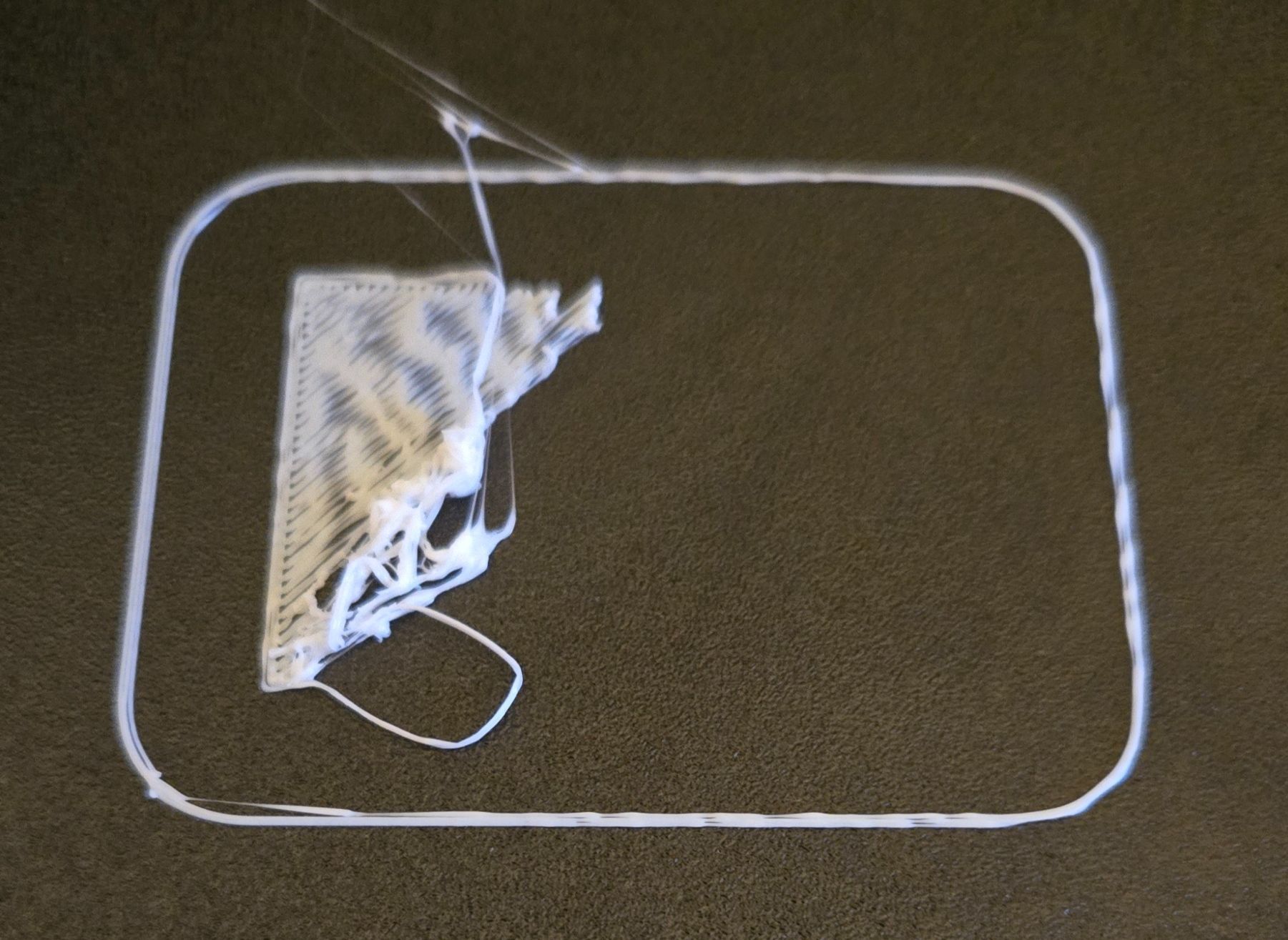

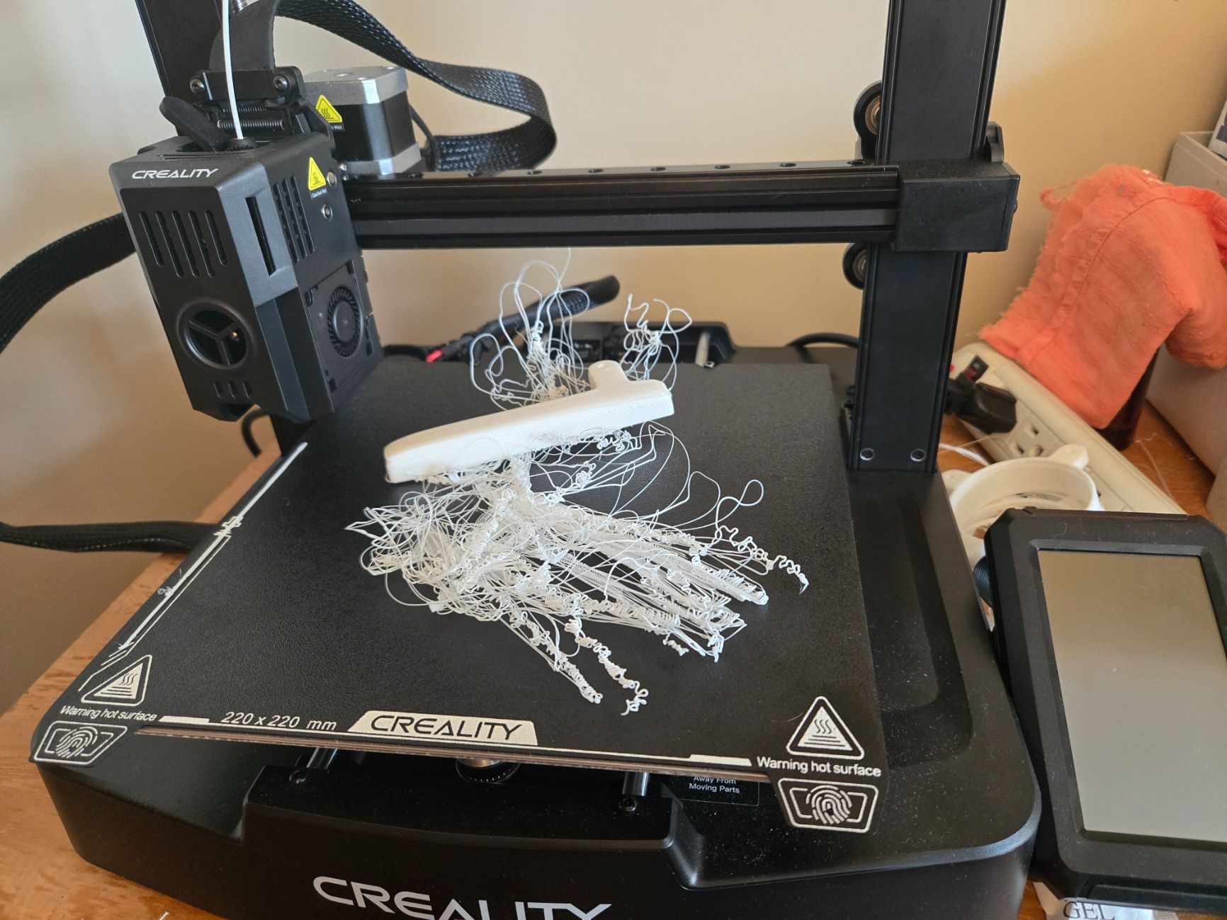

  10. Et rien ne va plus. Fort de mon expérience avec le rectangle une couche, j'ai essayé de réimprimer la pièce suivante : Et voilà ce que ça a donné : J'avais pourtant repassé le fichier RTL dans Cura avec les nouveaux réglages, j'avais bien nettoyé le lit et refait l'étalonage du Z et bien tout préchauffé. Alors, pour voir, j'ai réimprimé le même gcode que la photo de ma dernière publication, que j'ai interrompu après quelques secondes : Je n'y comprends plus rien, et je suis un peu découragé...

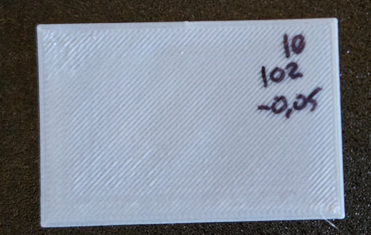

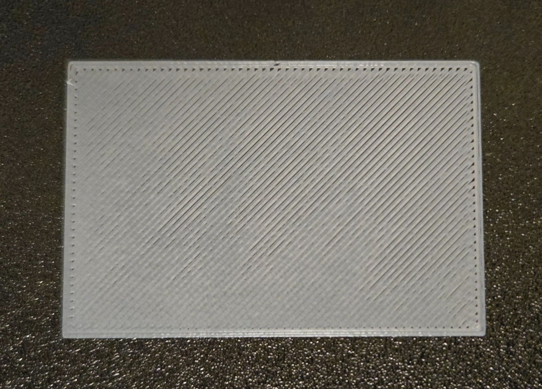

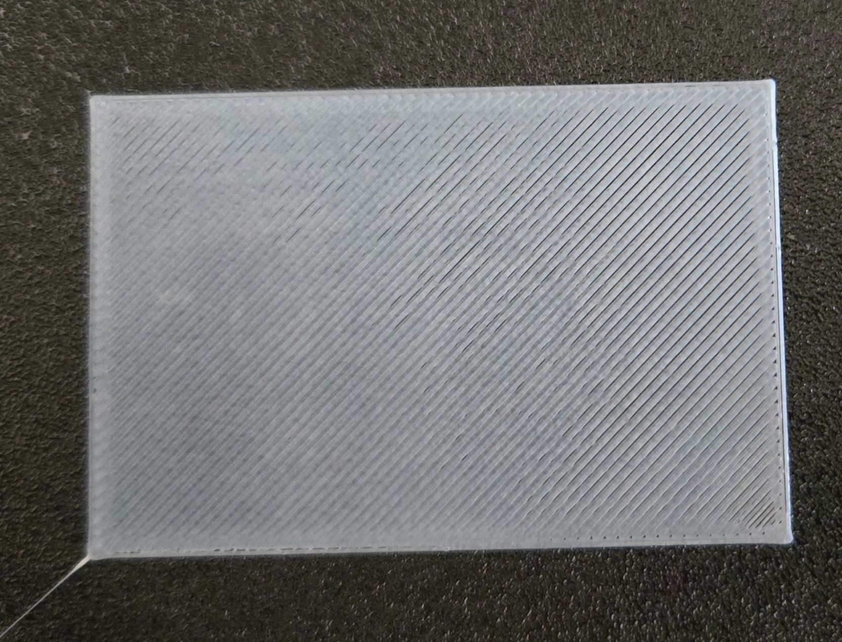

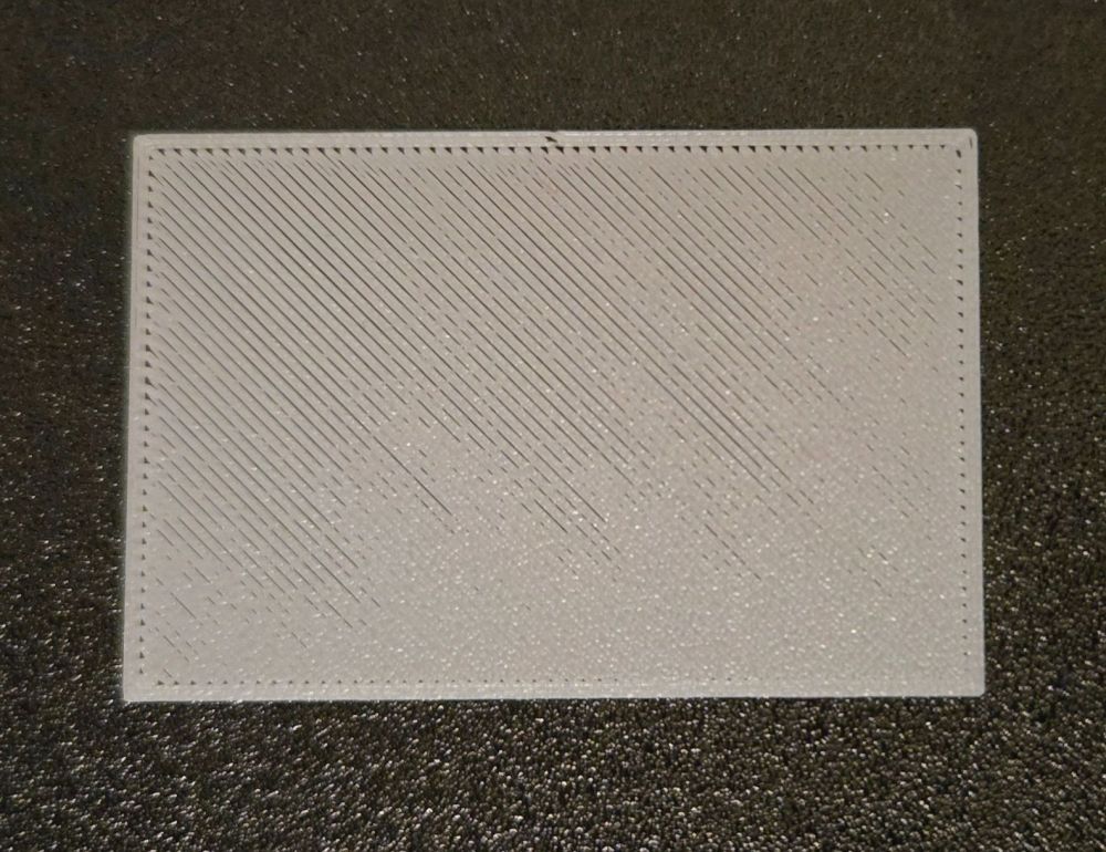

  11. Bonjour à tous, @3xkirax3 J'aime bien l'historique de Benchy. Pour les réglages que tu suggères, voir ci-dessous. Il y a un bout de fait, j'ai eu un peu de temps pour bidouiller lundi. Pour ajuster le décalage Z, il faut installer une extension dans Cura, à partir du Marketplace. Il faut aussi être connecté à son profil Cura pour que le logiciel s'en rappelle. Après une dizaine d'essais, je suis arrivé à ça : Débit de 102% Décalage Z de -0,05 mm (c'est en deçà des tolerances de l'imprimante, réputée précise à 0,1 mm). Mais c'est cohérent/constant après quelques répétitions. Chaque diagonale reste bien attachée à sa voisine, même après quelques manipulations. Qu'en pensez-vous ?
  12. Bonjour @hyoti, @Alain D. et @patdam64. Merci infiniment pour vos apports! Ça en fait du matériel à assimiler. Mais avec tout ça, j'ai de quoi bidouiller en comprenant beaucoup mieux ce que je fais. Je viens de refaire quelques tests. L'augmentation du débit de filament à 102 et 104% aide beaucoup, mais la buse est manifestement encore un peu trop haute. Je regarde comment m'y prendre pour la rapprocher un peu et vous en donne des nouvelles.

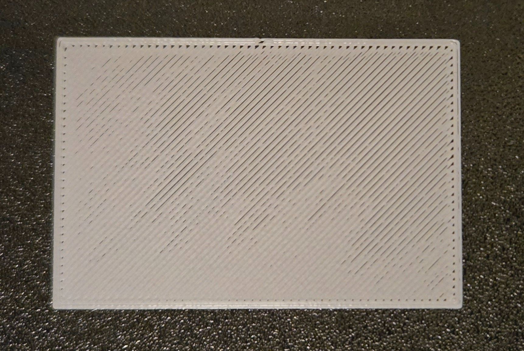

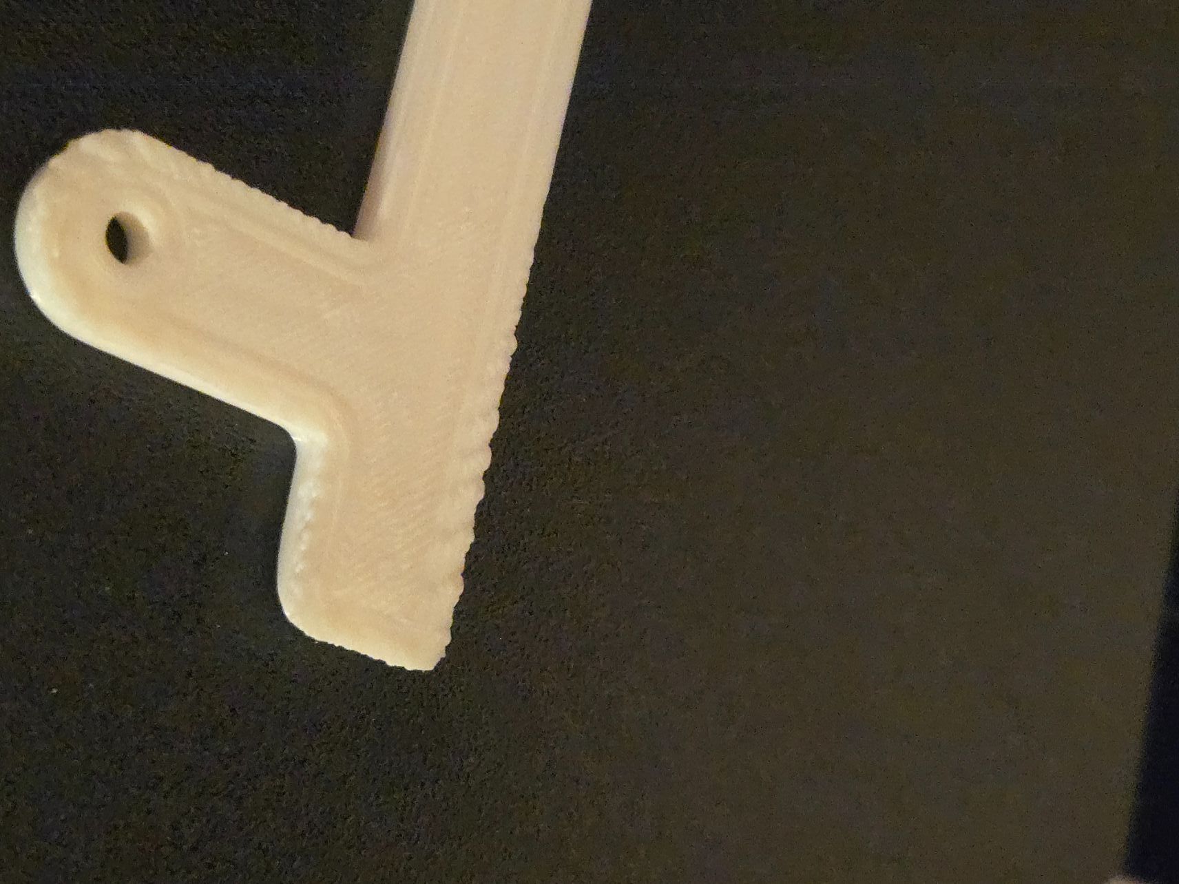

  13. Bonsoir @pjtlivjy. Merci pour ta réponse. J'en apprends beaucoup avec tes commentaires! Dans l'exemple que j'ai envoyé aujourd'hui, dont le gcode a été généré avec Creality Print plutôt qu'avec Cura, la qualité est beaucoup meilleure, presque parfaite. Pour augmenter le débit d'extrusion (c'est bien ce dont il s'agit, si je comprends bien), est-ce que c'est dans le gcode, manuellement, ou dans la config de Cura ou encore dans la config de l'imprimante elle-même que ça se fait ? Je n'ai pas vu ce paramètre dans Cura... Ça s'appellerait comment ?

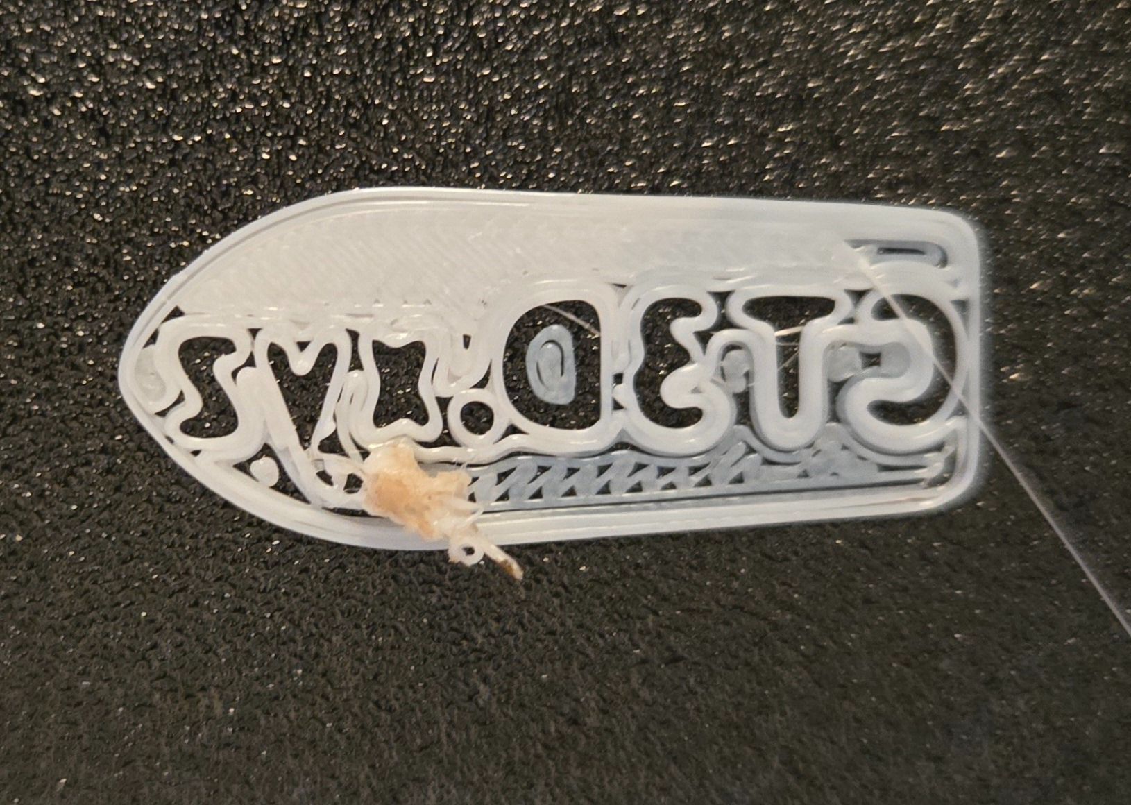

  14. Merci @pjtlivjy. La vitesse d'impression de la première couche est 40 mm/s. Le lit est à 60° et la buse est a 225°. Les ventilateurs sont à l'arrêt pendant la première couche. Merci @3xkirax3. Encore une fois, excuse le débutant. Qu'est-ce que tu veux dire exactement par "les traits devraient être jointifs" ? Est-ce que tu parle des petites ouvertures qu'il y a à l'extrémité des trais en diagonale ? Que veut dire le terme benchy ? Je n'ai pas sciemment modifié les paramètres de la première couche. Comment pourais-je le vérifier ? J'ai installé Creality Print qui venait avec l'imprimante, voir ce que ça donne. Impression à 220°, plateau à 60°, vitesse d'impresion de la première couche à 100 mm/s. Qu'en dites-vous ?
