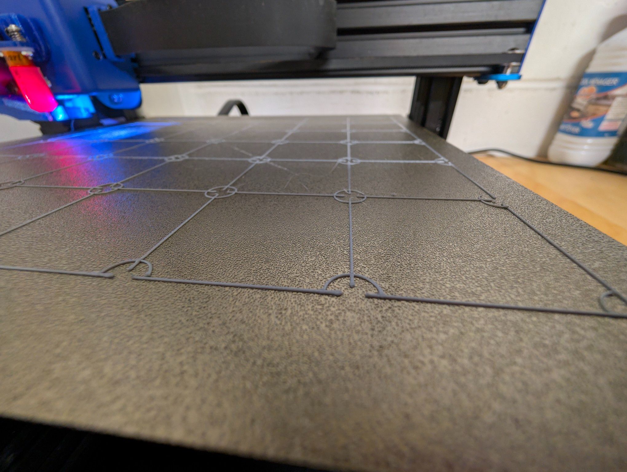

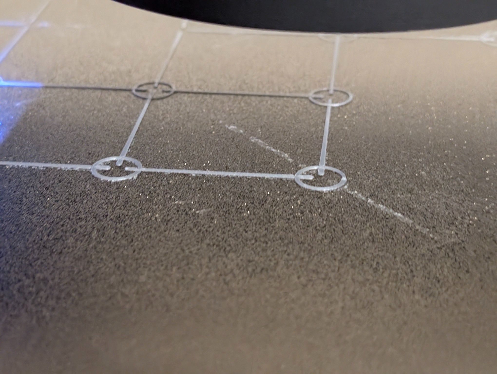

  3. Pas bête, je n'y avais pas pensé. Après le défaut se trouve sur l'axe Y car "cette chaîne de montagnes" se trouve sur toute la largeur du plateau et non la longueur. Je l'avais fait pivoter dans bed mesh visualizer pour mieux voir le soucis. Je verrais ça dans la semaine pour contrôler ça.

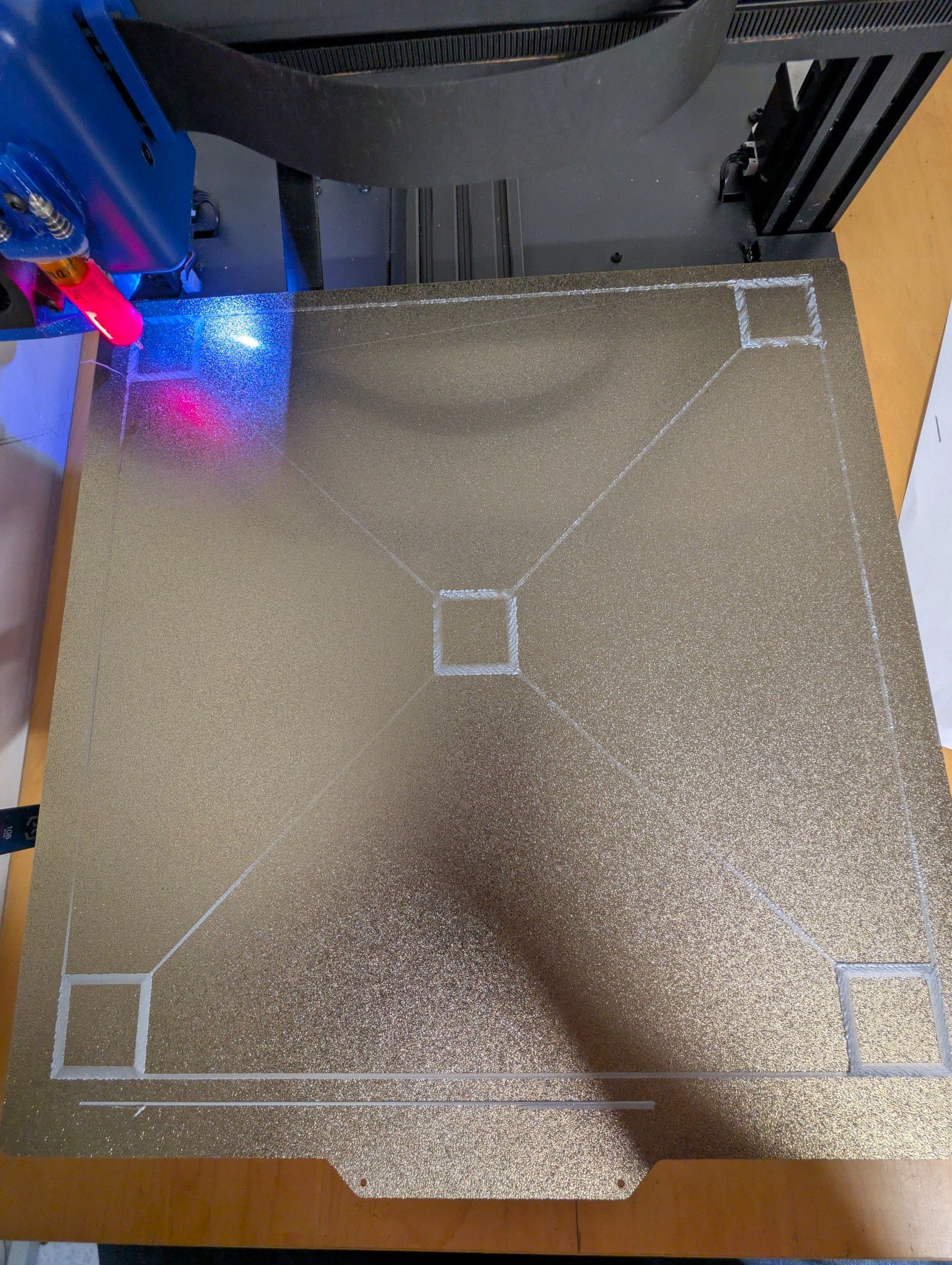

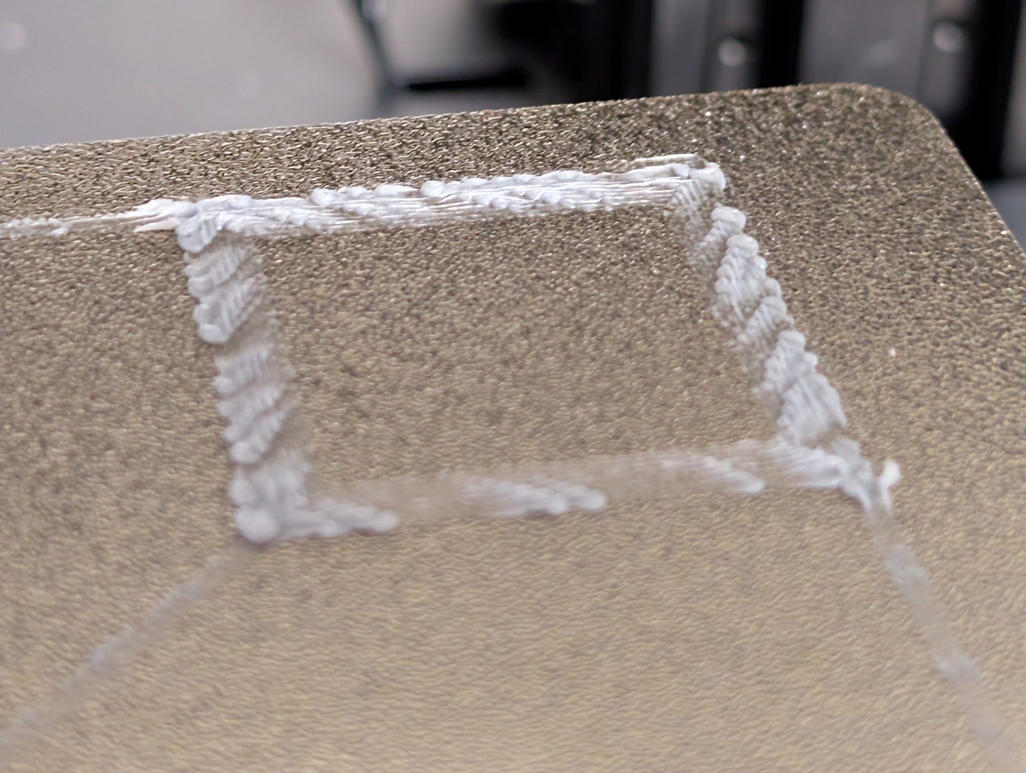

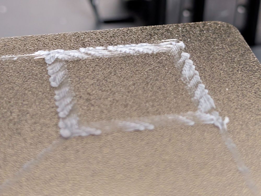

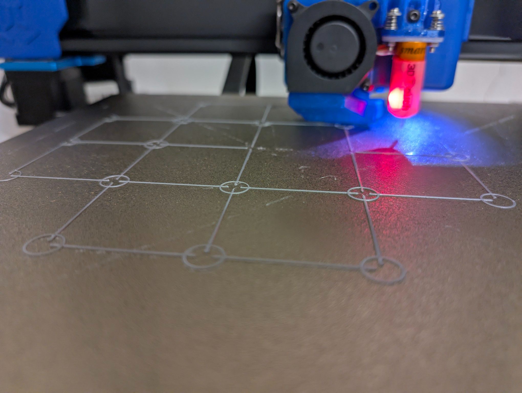

  4. Hello All, Je viens d'effectué un Bed Mesh Leveling sur ma artillery sidewinder x2 suite à un soucis de leveling, le bed est plutôt plan sauf à un endroit ou j'ai une sur épaisseur au premier quart du plateau. Le soucis c'est que ça fait un décalage de 0.21mm au plus haut. Après plusieurs essais, mon auto-levelling et z-offset, l'imprimante ne corrige pas cette sur épaisseur lors d'un print et j'ai toujours la couche très écrasée à cet endroit Avez vous une solution?

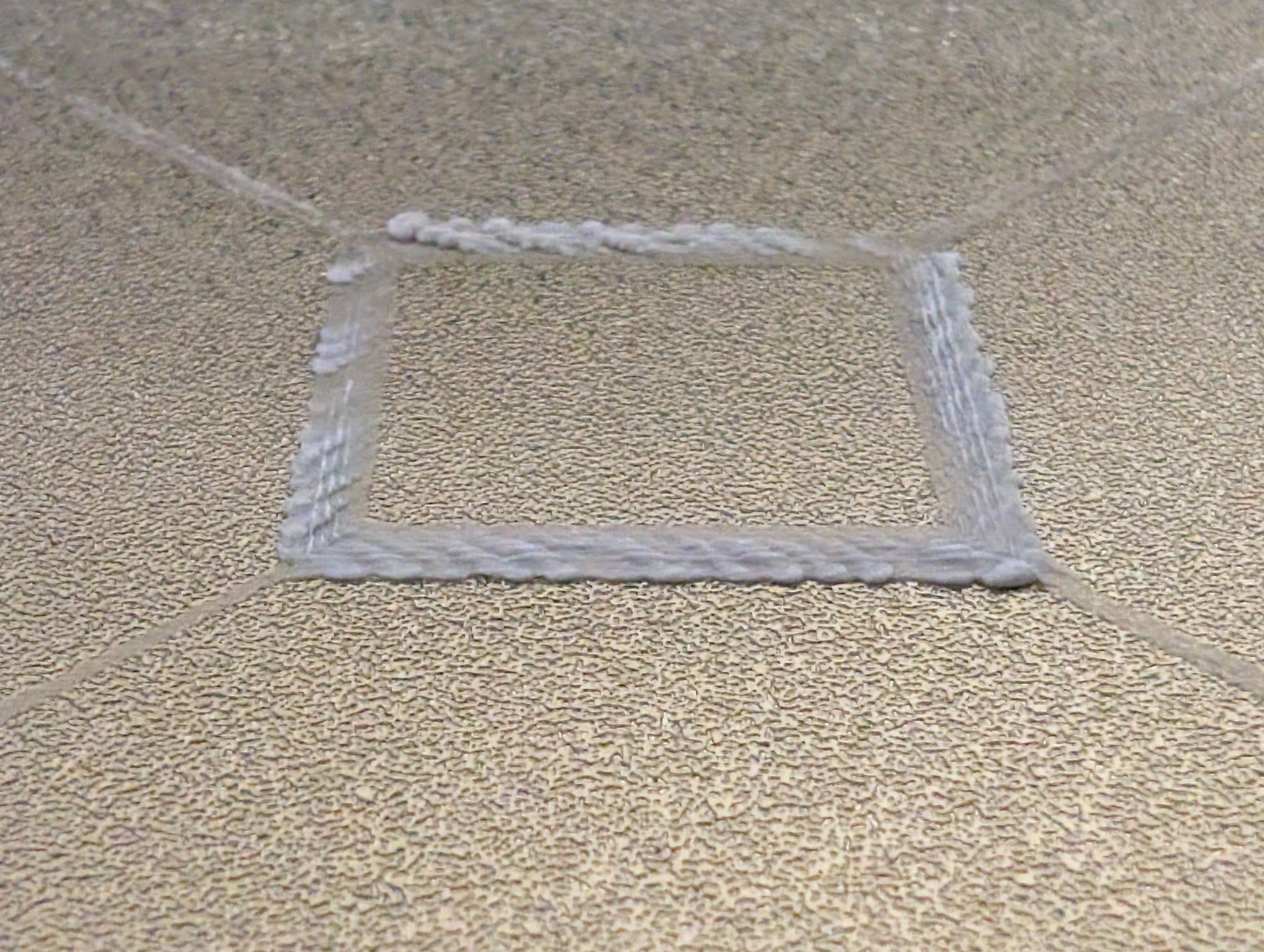

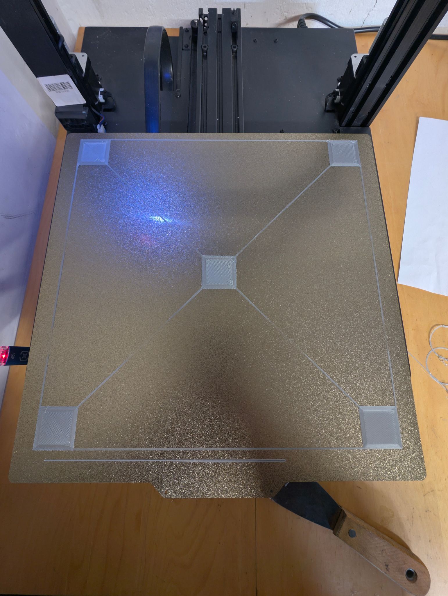

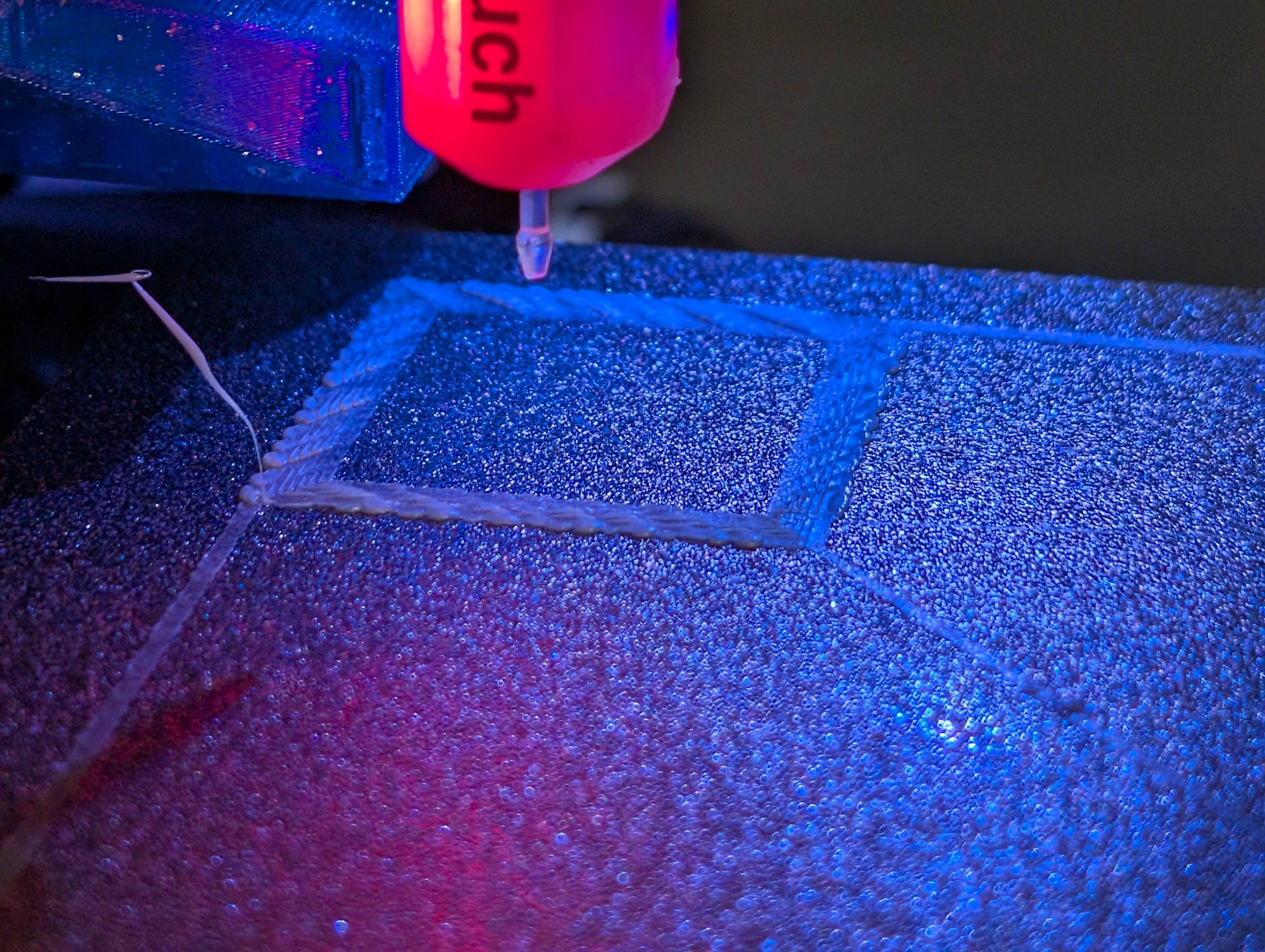

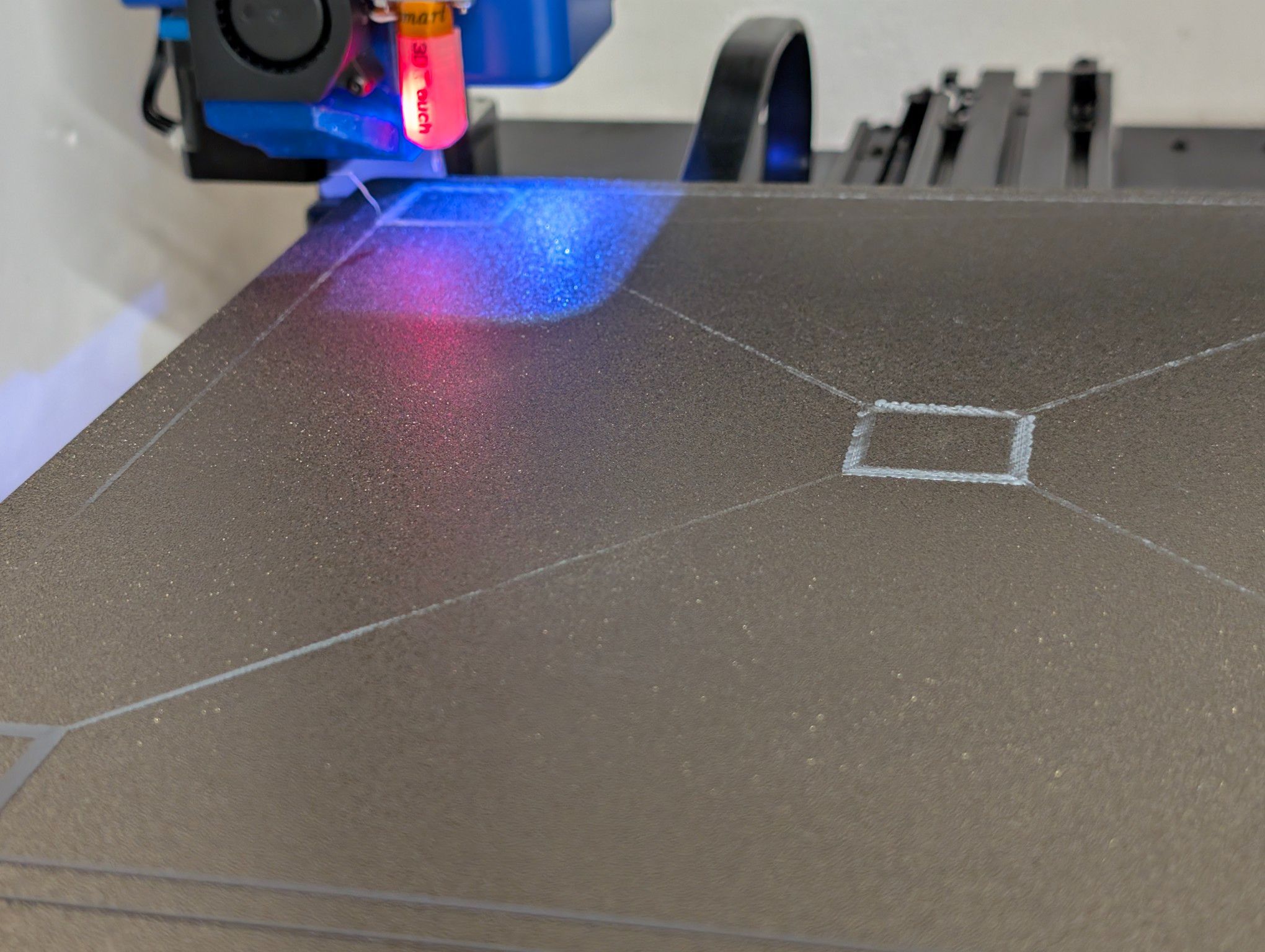

  6. Bon après flashage et multiples essais, c'etait toujours pareil. Mais je pense que je viens de solutionner mon soucis avec une astuce qui dépanne apparement. Comme j'ai la buse qui touche le plateau à chaque fois après un zoffset dès que je veux imprimer. J'ai refait un zoffset et je suis remonté de 0.1mm une fois que la feuille a commencé à gratter sous la buse. J'ai enregistré et fait un auto-levelling. J'ai enregistré également l'auto leveling et j'ai fait le test mesh. Et là c'est bien plus correct et ça a l'air de fonctionner, je suis quand même remonté de 0.03mm en plus. Du coup il faut que je me creuse les méninges de pourquoi le zoffset me descend la buse de 0.15 en negatif apparement, par rapport la hauteur enregistré lors du calibrage du zoffset Avez vous une idée messieurs ?
  7. Bon demain je reflashe tout. Je pense qu'il y a un soucis car le zoffset ne revien pas a la même hauteur. Après le réglage du zoffset, je vais contrôler avec le menu de positionnement de la tête au centre et a chaque coin. La tête touche le bed sur les deux points arrière la feuille est pincée au milieu et devant c'est trop lâche.

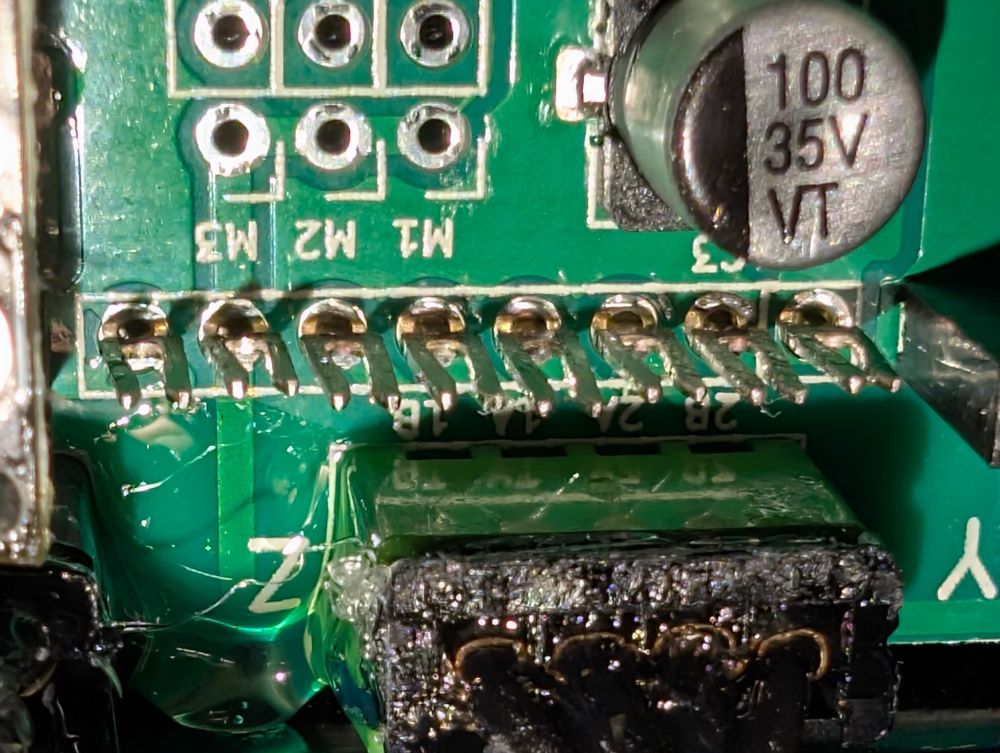

  8. Hello MrMagounet. J'ai bien fait le reset eeprom. J'ai ensuite effectué le changement de coordonnées du bltouch. Puis le Zoffset et l'autoleveling à chaud comme d'habitude. J'ai fait mes test habituels mais la buse est limite à racler le plateau. J'ai refait un reset eeprom et j'ai recommencer tout la procédure mais toujours pareil pour voir si je ne m'étais pas planté mais résultat sensiblement identique. Par contre des que je fait un reset eeprom, le firmware reprend les anciennes coordonnées 3DTouch artillery. Il faudrait que je modifie ton firmware directement à la base. Je vais mis repencher ce soir pour voir. Bon nouveau soucis. Je n'ai plus de Z aujourd'hui. J'avais changé les drivers mais la colle qu'artillery mes sur leur carte créé de mauvais contact plutôt quautre chose... J'ai démonté tout et nettoyé les pins, ça refonctionne mais pour conbime de temps ... Bon je relance la calibration du bed, on verra bien ce que ça donnera. Mais la elle commence a me titiller. Ma tevo tornado s'en sortait bien pour le moment. Bon et bien soit je la remets en configuration d'origine, soit elle va partir à la ferraille... Malgré plusieurs tests, réglages du bed avec le L corner, puis zoffset, puis autolevelling j'ai ça comme résultat... J'ai vérifier les rails, les roulettes et les excentriques, la tension des courroies, des moteurs en Z, les vis sans fin. Le jeu des accouplements, rien ne bouge.... La buse racle toujours le bed malgré tout ça. Je n'avais aucun soucis avec le firmware d'origine d'artillery
  9. Bonsoir. J'ai bien pris le firmware X2 qui est épinglé au début du topic, le leveling prend bien toute la surface du plateau mais j'ai une bande au quart voir au tiers du plateau qui n'est pas compensé par le leveling. La tête est limité a toucher le plateau, pas de soucis autre part sinon. Je vais voir en changeant l'ordre entre le zoffset et l'auto leveling, peut être que je m'y prend mal.
  10. Hello. Flashage en marlin 2.1.2, passé sans soucis sur ma X2. Par contre pour le leveling, c'est une autre histoire. J'ai l'impression qu'une partie du plateau n'est pas pris en compte malgré plusieurs essais, je me retrouve avec une bande sur toute la largeur au tiers du plateau qui n'est pas compensé. J'ai réglé le zoffset également et j'ai un soucis, malgré plusieurs essais, je me retrouve trop près du bed lors de la première impression. Va falloir que je fasse un relevé du plateau pour voir où ça cloche. Ce qui est bizarre c'est qu'avec le firmware d'origine je n'avais aucun soucis et ça fonctionnait pas mal. Là c'est bizarre
