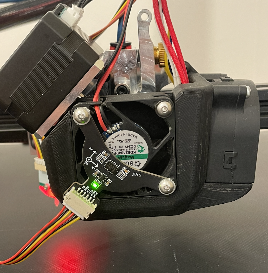

TimDmy en réponse au topic de TimDmy dans Entraide : Questions/Réponses sur l'impression 3D
Bonjour @pommeverte, décidément vous êtes sur tous les fronts ! merci beaucoup pour votre retour, je le lis seulement aujourd’hui… J’ai finalement imprimés des pièces pour le monter correctement selon les axes de suite après mon post. Et cela a fonctionné comme il faut. -

TimDmy a posté un sujet dans Entraide : Questions/Réponses sur l'impression 3D
Bonjour à tous, J'ai monté l'accelerometre fourni avec le BTT pad 7. Mon montage ne match pas tout à fait avec les axes de l'imprimante, le voici : Dans mon printer.Cfg j'ai : [adxl345] cs_pin: CB1:None spi_bus: spidev1.1 axes_map: z,y,-x # Modify according to the actual orientation of the ADXL345 installed on the printer. Que devrais-je don mettre à la place de z,y,-x ? Merci par avance pour votre aide. -

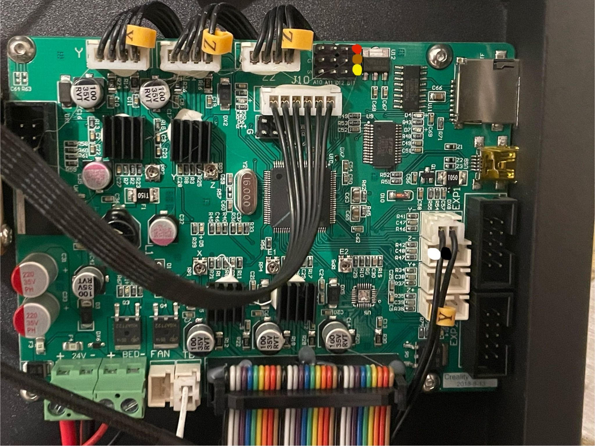

3D Touch 3.2 - CR10S PRO V1 - KLIPPER
Problème résolu. Je n'ai pas cherché la complication. Je me suis branché sur le Z+ pour éviter d'avoir a poser un jumper. j'ai lancé la procédure de klipper donné par @pommeverte, a savoir : Cela a fonctionné. Puis j'ai ensuite lancé un homing et bingo ! ça a marché. -
J’ai retrouvé un vieux sujet sur la cr10s pro et le bl touch. Bon cela parle d’un Bl Touch et non d’un clone 3D Touch mais je pense que la démarche reste la même (les petites différences se cacheront dans ma section [BL TOUCH]. il me faudrait connecter mon fil noir et blanc sur le Z+. Ou bien si je le laisse sur le Z-, il me faut réaliser un pontage du signal et du ground sur la carte fille embarquée sur l’axe X (la ou était connecté mon capacitif). Je vous en dis plus demain. -
Entre temps j'ai essayé de mettre pin_up_touch_mode_reports_triggered en False. Le pointeau est déployé, l'axe Z descends, mais quand je déclenche le pointeau au doigt ça ne s'arrête pas. Je l'ai enlevé pour refaire les test de homing sans le "^". Du coup : sensor_pin: PD3 probe_with_touch_mode: False -> la tentative de homing me retourne BL touch failed to verify sensor state sensor_pin: !PD3 probe_with_touch_mode: False -> la tentative de homing me retourne BL touch failed to deploy sensor_pin: !PD3 probe_with_touch_mode: True -> la tentative de homing me retourne BL touch failed to deploy sensor_pin: PD3 probe_with_touch_mode: True -> la tentative de homing me retourne BL touch faint to verify sensor state Même constat avec ou sans le "^" -
Du coup j'ai fais un test croisé en alternant les paramètres : sensor_pin: ^PD3 probe_with_touch_mode: False -> la tentative de homing me retourne BL touch faint to verify sensor state sensor_pin: ^!PD3 probe_with_touch_mode: False -> la tentative de homing me retourne BL touch failed to deploy sensor_pin: ^!PD3 probe_with_touch_mode: True -> la tentative de homing me retourne BL touch failed to deploy sensor_pin: ^PD3 probe_with_touch_mode: True -> la tentative de homing me retourne BL touch faint to verify sensor state Dans tous les cas pas de mouvements de l'axe Z Je desespere -
je parviens a piloter le 3D Touch via le BTT ou l'ordi, même si l'interrupteur de l'imprimante est sur off (je pense que le port USB doit alimenter les petites fonctions alimentées en 5v ? ) Cette méthode me retourne "BL Touch failed to verify sensor state". L'axe X et Y se déroule bien, et pour le Z rien ne bouge (le pointeau ne descends pas non plus tout seul, chose qui devrait être pour pouvoir palper le plateau ?) Le voici en PJ Encore une fois, merci pour le temps passé à m'aider Cr10sproV1.odt.zip -
J'ai bien suivi scrupuleusement la méthode décrite initialement. et j'ai bien les résultats que j'ai annoncé. Si j'inverse la logique du sensor_pin avec le !, en refaisant la procédure, j'obtiens triggered a la place d'open à l'étape 4. J'ai peut-être quelque chose de faux dans printer.cfg, peut-être que de vous le partager donnerait une indication ? -
Bonjour @pommeverte, tout d'abord, merci beaucoup pour les éléments de réponse apportés. J'ai procédé à la méthode fine décrite de deux manières : imprimante éteinte, pad 7 allumé, j'ai bien le triggered annoncé. imprimante allumé, pad 7 allumé, et en poussant le pointeau j'ai toujours le retour open Est-ce lié au fait que c'est un clone 3D Touch v3.2 ? -

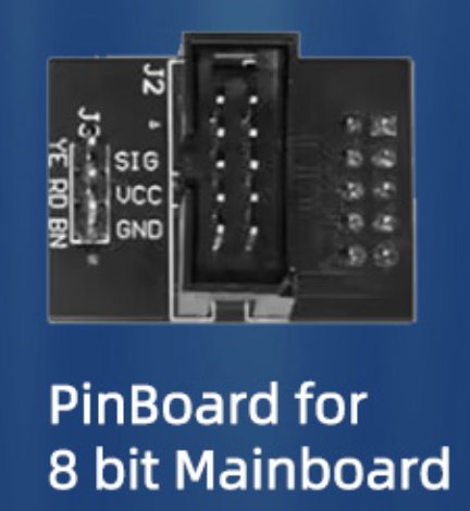

Bonjour, J'en appelle a votre aide car je sèche. Je possède une cr10s pro V1 (carte 8 bits Atmega, capteur capacitif). Je suis passé sur klipper il y a peu (via Bigtreetech Pad 7 CB1). Et a présent, je passe au 3D Touch 3.2 (https://www.amazon.fr/dp/B08HMRWNWX?ref=ppx_yo2ov_dt_b_fed_asin_title) Selon la doc du 3D Touch : Rouge 5v ; Marron Ground ; Jaune Signal ; Blanc Z min ; Noir Ground D'ou le branchement suivant sur ma carte (Cf photo joint). Ma section Bl touch sur mon fichier printer.cfg est le suivant : [bltouch] sensor_pin: ^PD2 control_pin: PB5 x_offset: -35 y_offset: 2 z_offset: 2.0 probe_with_touch_mode: True pin_up_touch_mode_reports_triggered: True stow_on_each_sample: False samples: 2 sample_retract_dist: 3.0 speed: 4.0 Pensez vous que c'est correct ? Je parviens a expanser ou rétreindre la broche, mais je ne sais pas quoi faire d'autres pour vérifier que je suis dans les clous avant de faire quelconque test de homing par peur de casser ma seule et unique sonde. J'ai vu des tutos qui parlent d'un jumper sur la petite carte fille embarquée sur l'axe X, mais je n'en ai pas. Tout est branché en direct sur la carte mère. Suis-je dans l'erreur ? Je vous remercie par avance pour l'attention portée à ma demande. J'ai oublié de préciser qu'il y a une petite carte en plus pour les 8 bits En savez vous plus ? je pense que j'ai raté un truc avec ça. Je pense devoir connecter mon jaune rouge marron sur cette petite carte, et cette petite carte connectée à EXP1 ou EXP 2 ou au troisième port identique ? A quoi servent ces ports ? sont-ils utilisés ? Comment les déclarer dans klipper ? -
