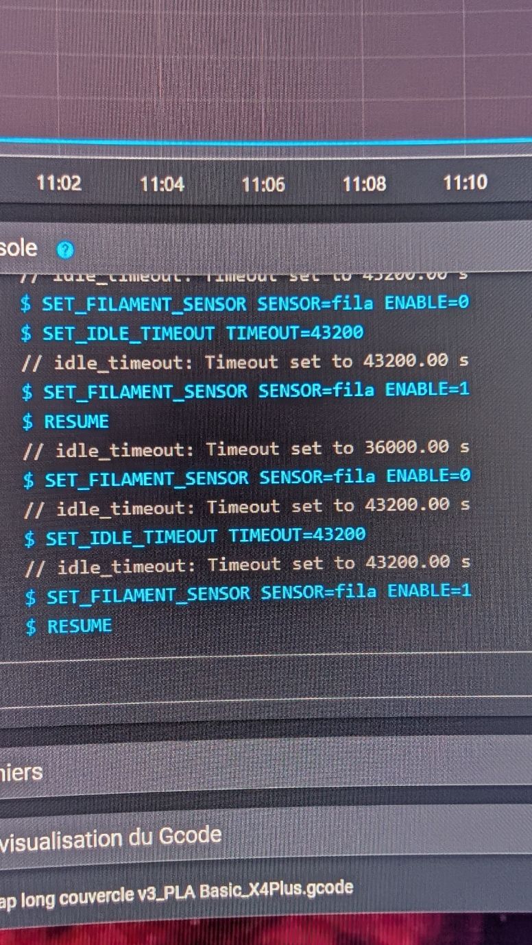

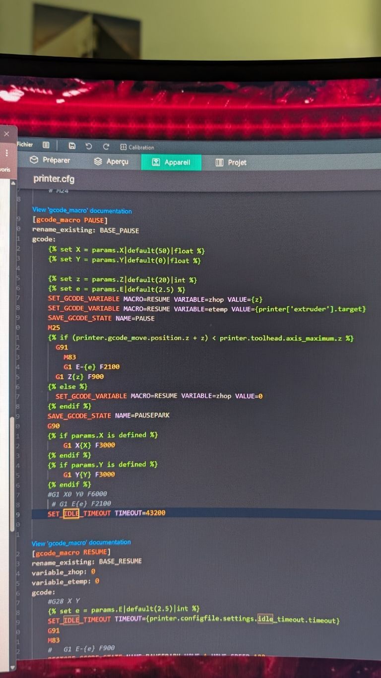

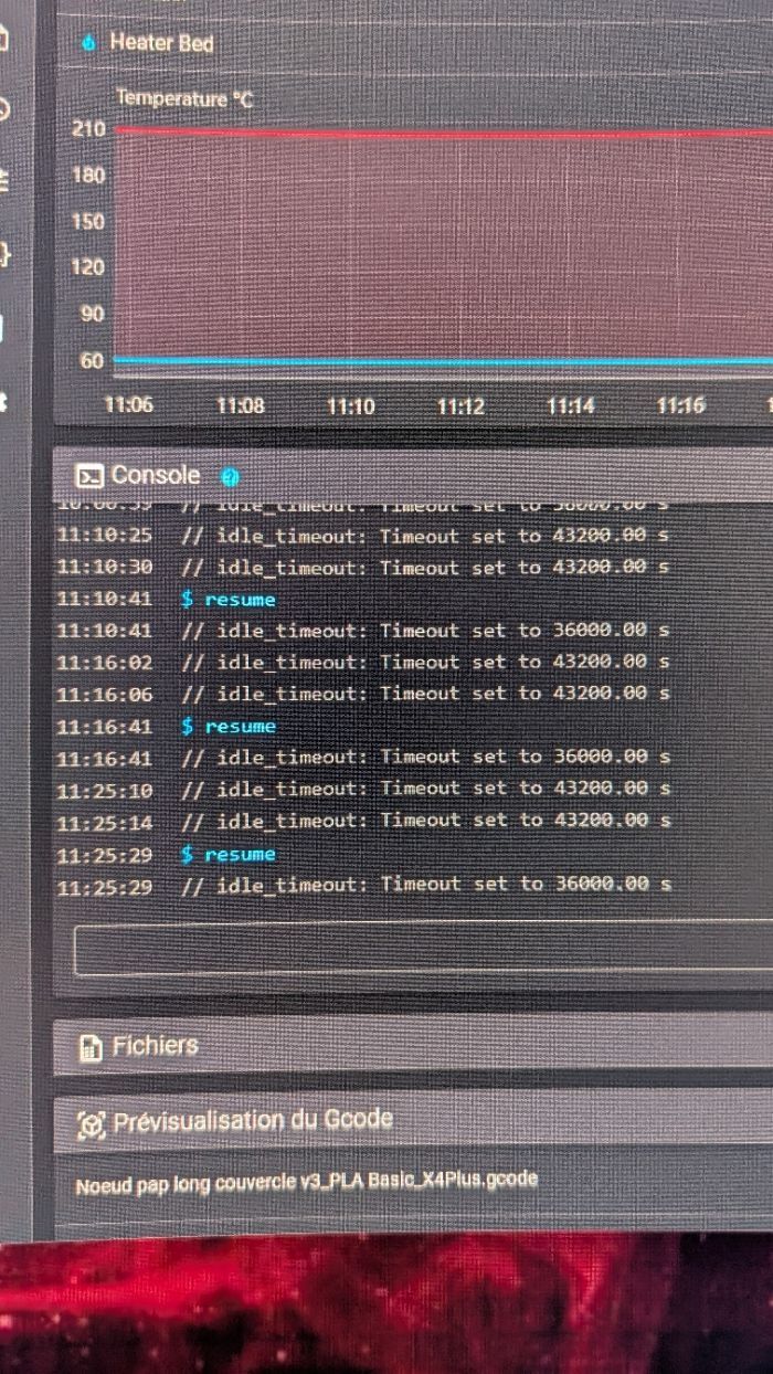

  12. Bonjour, j'ai mon imprimante depuis 5 mois maintenant et ça fait 2 jours que je me retrouve avec des arrêts intempestifs pendant l'impression, sans aucun message d'erreur. L'imprimante réagit comme si je mettait en "PAUSE". Elle repart de suite lorsque j'appuie sur "Retour" sur l'écran ou sur "RESUME" dans Fluidd. Sur la console de messages dans Fluidd, j'ai des fois des lignes concernant le détecteur de filament (je crois) - photo 1, et j'ai cru que c'est lui qui déconnait de temps en temps, mais finalement sur les derniers arrêts plus de lignes comme ça (photo 2). En revanche j'ai remarqué les deux valeurs du idle_timeout 36000 et 43200. En regardant dans le fichier cfg je me suis aperçu que la valeur 36000 et dans le fichier de config de base alors que la 43200 vient de la macro "PAUSE" (photo 3). La valeur de 36000 apparait juste après avoir appuyé sur RESUME, et les deux valeurs de 43200 apparaissent lorsque l'imprimante se met en pause. Dans le fichier Config, il y a une seule ligne qui attribue la valeur de 43200 au idle_timeout et c'est dans la macro PAUSE. Et j'ai l'impression que c'est le mouvement en Z qui déclencherait cette macro, mais ce qui est bizarre est que l'arrêt se passe aléatoirement pendant la même couche (donc en principe le même Z)? Auriez vous des idées? Je précise que j'ai rien fait comme modifications récemment dans les fichiers de configuration, ni dans lematériel. Merci à tous
  13. Merci @MrMagounet! Toujours présent pour donner les bonnes infos/conseils! Du coup j'en, profite pour en poser une autre: - depuis 2 jours j'ai un problème d'arrêt intempestif de mon imprimante pendant l'impression, sans aucun message d'erreur. L'impression s'arrête et la tête se lève en Z. Les ventilos/ températures sont gardées. Il suffit juste de cliquer sur le bouton "Retour" de l'écran ou RESUME sur Fluidd pour que l'impression reparte. Toutefois, je viens de remarquer quelque chose d'intéressant peut-être, dans la console Fluidd, j'ai des lignes qui s'affichent SET_FILAMENT_SENSOR SENSOR=fila ENABLE=0 et puis SET_FILAMENT_SENSOR SENSOR=fila ENABLE=1, mais pas tout le temps. Je n'arrive pas à savoir quand est-ce que ca passa en 0 / 1 mais j'ai l'impression qu'il passe en zero lors de l'arrêt et puis une fois que le Z augmente il repasse en 1, ce qui me pousse à chercher la panne du côté du détecteur de filament. En revanche sur la deuxième photo on voit bien que les derniers arrêts ces lignes ne s'affichent plus.?!?!? Mais il y a cette fois-ci deux commandes idle_timeout différentes, une le paramétrant à 43200 et l'autre à 36000 s. Le 36000 vient de la config de l'imprimante et le 43200 de la macro "PAUSE". Donc on dirait que ca vient de cette macro, dans laquelle le mouvement du Z déclencherait la macro. Mais je ne suis pas sûr ....

  18. Je viens d'avoir le même soucis que vous concernant le gcode state: PAUSEPARK. Et je cropis savoir d'où cela vient, ou du moins qui le provoque. J'utilise Orcaslicer et depuis quelques jours j'essaye d'améliorer mon imprimante en suivant les conseils de Mr.Magounet. En arrivant à l'exclusion des objets sur le plateau, j'ai activé l'option dans le slicer, mais j'ai rien fait d'autre (je crois que j'ai manqué quelques opérations dans le fichier config) et du coup je me retrouve avec cette erreur (et cela dès la pose de la bordure de mon objet). En décochant la case, plus de souci! Je vais vérifier en faisant toutes les démarches complètes si le problème se reproduit et je reviens avec la conclusion.
