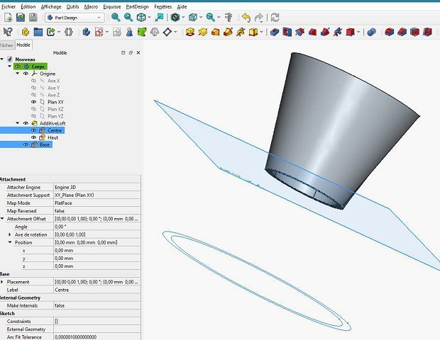

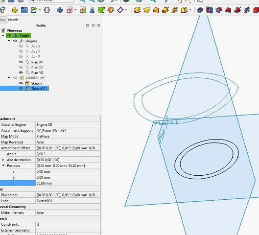

Bravo. Rapide, vite assimilé FreeCAD (tu connais donc déjà aussi le dessin technique). Je mettrais quand même plusieurs ergots, car c'est ce qui va s'user le plus vite. Le cartouche
Tu as 130 € HT de produit (le site indique: Price excludes VAT) (VAT = TVA) + 15 à 20 livres HT (à convertir) de frais de port = donc déjà environ 30 € de TVA à payer à l'arrivé puisque le site ne l'encaisse pas lui-même. + frais de dossier (présentation en douane etc) qui donc s"élève ici à moins de 20€ (ce qui est déjà cher, mais hélas courant) (La TVA est a payer sur le tout: Produit + transport + taxes douane)
(Un peu hors sujet. Un modo peut supprimer si besoin...) Perso, ce genre de meuble utilitaire (si pas besoin d'accès des 4 côtés), je les fais maintenant en contreplaqué de 15 mm (~20€/m2) collé/cloué (se démonte facilement si ensuite on veut en faire autre chose) Une boite sans fond avec juste une latte (10 cm) d'un côté ouvert en haut ou en bas (pour le contreventement) 4 grosses roulettes avec frein. PS. J'ai aussi arrêté d'utiliser le bois aggloméré: lourd, bien moins solide, champs inutilisables (vis), nécessite un apprêt avant peinture et pas tellement moins cher (sauf l'agglo pour coffrage).
Voila une base d'études: version à 10 griffes que tu peux modifier dans FreeCAD Tube étant le manche. Modifier le diamètre dans Plan et hauteur dans Tube Griffes étant les dents: Modifier la taille (horizontale) dans Plan Griffes et hauteur dans Griffes Modifier le nombre de griffes dans PolarPattern (occurences) Le fichier FreeCAD (faire d'abord une partie griffe pour tester) Extracteur_douille_31.zip Principe de construction dans FreeCAD (mais comme partout) Part Design Sketch Deux cercles concentriques (ici 45 + moins pour l'intérieur) Protusion (120 mm) Sélection de la face supérieure Sketch Géometrie externe (pour accrocher à l'autre plan existant) Dessin d'une griffe Protusion Répétition linéaire circulaire (merci RFN_31 )
D'après ce que je comprend, la première photo est la bague qui tient d'habitude l’abat-jour ? et l'abat-jour est ici le tube de la deuxième photo ? donc la difficulté est de dévisser cette bague au fond du tube de 100 mm de long de 45 de diamètre ? Si oui, tu n'es pas obligé de faire une contre-bague complète: 3 griffes en triangle au bout d'un manche suffiront à saisir et faire tourner la bague. Si pas suffisant avec 3, alors dans FreeCAD, tu fais un cercle et par dessus une réplétion circulaire d'un ergo.
