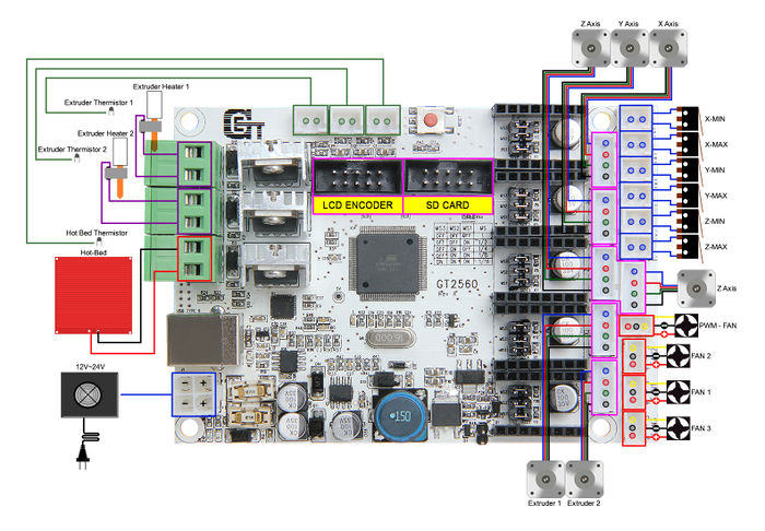

  1. Oui, désolé j'ai inversé Brim et Raft. Il peut avoir un aperçu de ce que va faire l'imprimante avec l'icon a gauche en forme d’œil choisir couches et descendre le curseur en bas 1 er couche.
