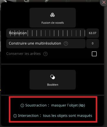

Bonjour, Je vous propose un tutoriel sur Nomad Sculpt. C’est un tuto axé sur les techniques. Je ne connais pas tout, mais j’en sais suffisamment pour vous faciliter la vie. Ici, je vous donne la technique et les réglages du stamp pour vous aider à comprendre rapidement certaines actions. Je l’utilise sur Windows avec une tablette XP-Pen Deco 01. 1 – Les bases Nous ne verrons pas toute les bases ici mais elle seront listé certaines sont nécessaires pour le confort d'autre sont obligatoires. Il existe déjà des vidéos sur ces sujets : la plupart ne durent que 3–4 minutes et sont expliquées en détail. Si c’est permis, je mettrai des liens. Voilà tout de même quelques points que vous ne verrez pas forcément. Le mesh-Obligatoire la plage de travaille pour les impression FDM est 450 - 500 voxels, à ce niveaux on utilises l'outils de lissage, c'est ce que je conseille cars vous le verrez dans le cas de certaines texture on récupère beaucoup de détails qui ne seront pas imprimer, au dela de 600 vous avez de plus beaux détails mais l'outils lisser auras plus de mal a combler la topologie de certaine textures ce qui creer des zone irrégulières. 01 – Booléen Comme indiqué : gérez la visibilité des objets et effectuez vos actions.
