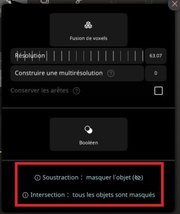

  2. On passe à la suite. Globalement, vous avez vu les étapes. Pour ce modèle, la suite consistait à créer des surfaces avec des primitives, puis à les texturer. À la place, on change de modèle pour un modèle généré par IA, puis découpé. (Je posterai des images de l’autre modèle quand je l’aurai terminé.) Sur ce modèle, je vous montre les étapes d’un bon modèle, quelque chose qui plaît. Vous allez apprendre à garder un modèle réutilisable, modifiable à votre guise, et à organiser vos fichiers. On découpe le modèle avec un cube de 1 mm, opération booléenne. Ensuite, on fait clic droit → Séparer. On obtient ainsi plusieurs parties. Maintenant, dans l’outil Opération, on déplace nos parties de 5 mm. On ajoute le joint. On est parti sur un joint différent, un style souvent vu dans les bons modèles flexi. Ensuite, entre nos parties, on creuse l’intérieur. On ajoute nos joints. Ici, j’ai utilisé l’outil Répéteur Courbe et modifié le radius en fonction de mon modèle. Une fois terminé, on passe aux textures non destructives. On ajoute des détails, on le rend plus attractif, puis je l’imprime. On nettoie notre scène, on fait du propre. Sélection des parties voulues, on clique sur Lier, puis Séparer. Maintenant, vous avez un beau fichier. Vous pouvez toujours gérer votre scène comme vous voulez : déplacer, copier, etc. un objet. On continue. Le joint est volontairement gros. Il est fait à partir de deux tores. Le tore large est modifié avec le pinceau Déplacer, symétrie activée sur les 3 axes. J’ai oublié de faire le screen du tore, alors je l’ai refait puis mis en scène. On ajuste avec le pinceau Déplacer, encore et encore. On fait la courbe comme précédemment, on gère le radius, on met bien en place. Si vous avez des difficultés avec le Répéteur Courbe, on peut dupliquer, sélectionner et mettre en place manuellement. On gère l’échelle avec l’outil Transformer dans la boîte d’outils à droite. Et c’est fini. À ce stade, vous avez découpé un modèle et ajouté les joints. Rapide et efficace. J'ai déjà ajouter la texture mais on va la changer, vor le non destructif et faire des yeux avec l'outils masque J’ai déjà ajouté la texture, mais on va la changer. On va voir le non destructif et faire des yeux avec l’outil Masque.

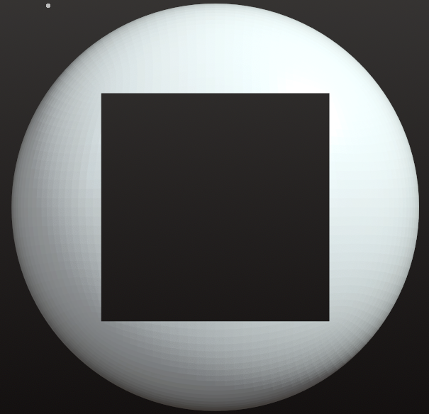

  6. 02 – Dimensions Pour les dimensions, ce sont des valeurs en mm. J’utilise une règle en créant un cube à la taille de l’objet que je veux. | Pour la précision, en haut à droite vous avez une boîte « OPERATION ». Dans la boîte d’outils principale, il y a « Transformation ». En cliquant dessus, vous avez la boîte de réglage de l’outil qui affiche les actions. Ici vous pouvez modifier l'echelle. Je vous conseille une vidéo, sinon jouer avec la boite de réglage 10 minutes suffie pour comprendre. 03 – Gizmo- élement beaucoup utilisé, à mettre sur un raccourci. Regarder une vidéo, mais ce n’est pas obligatoire. Il sert à déplacer les éléments et à modifier une topologie en étirant selon les axes. Le gizmo se met automatiquement en place, rien de sorcier pas besoins d'aller le chercher à chaque action. C’est un outil sous-estimé. On l’utilisera principalement pour déplacer et étirer un élément, mais il peut faire bien plus. Il existe des hacks assez sympas à voir pour réaliser certaines choses.
  7. Bonjour, Je vous propose un tutoriel sur Nomad Sculpt. C’est un tuto axé sur les techniques. Je ne connais pas tout, mais j’en sais suffisamment pour vous faciliter la vie. Ici, je vous donne la technique et les réglages du stamp pour vous aider à comprendre rapidement certaines actions. Je l’utilise sur Windows avec une tablette XP-Pen Deco 01. 1 – Les bases Nous ne verrons pas toute les bases ici mais elle seront listé certaines sont nécessaires pour le confort d'autre sont obligatoires. Il existe déjà des vidéos sur ces sujets : la plupart ne durent que 3–4 minutes et sont expliquées en détail. Si c’est permis, je mettrai des liens. Voilà tout de même quelques points que vous ne verrez pas forcément. Le mesh-Obligatoire la plage de travaille pour les impression FDM est 450 - 500 voxels, à ce niveaux on utilises l'outils de lissage, c'est ce que je conseille cars vous le verrez dans le cas de certaines texture on récupère beaucoup de détails qui ne seront pas imprimer, au dela de 600 vous avez de plus beaux détails mais l'outils lisser auras plus de mal a combler la topologie de certaine textures ce qui creer des zone irrégulières. 01 – Booléen Comme indiqué : gérez la visibilité des objets et effectuez vos actions.
