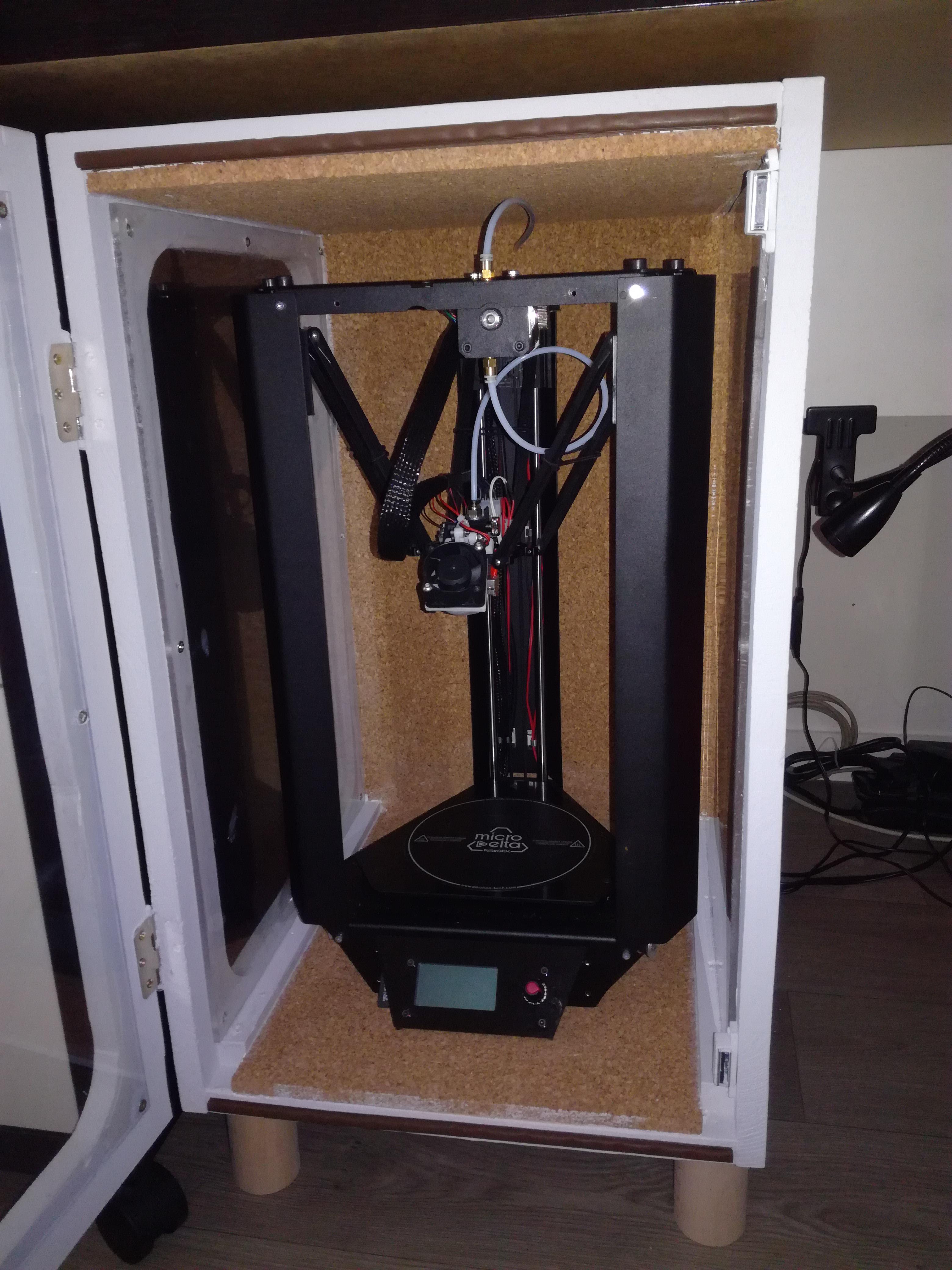

  6. Oui sans plateau chauffant ca va c'est gérable les températures , car moi tout fermé comme tu a fait je pouvais faire cuire mes pizzas dedans ! mdr Elle semble minuscule la MDR dans le caisson lol

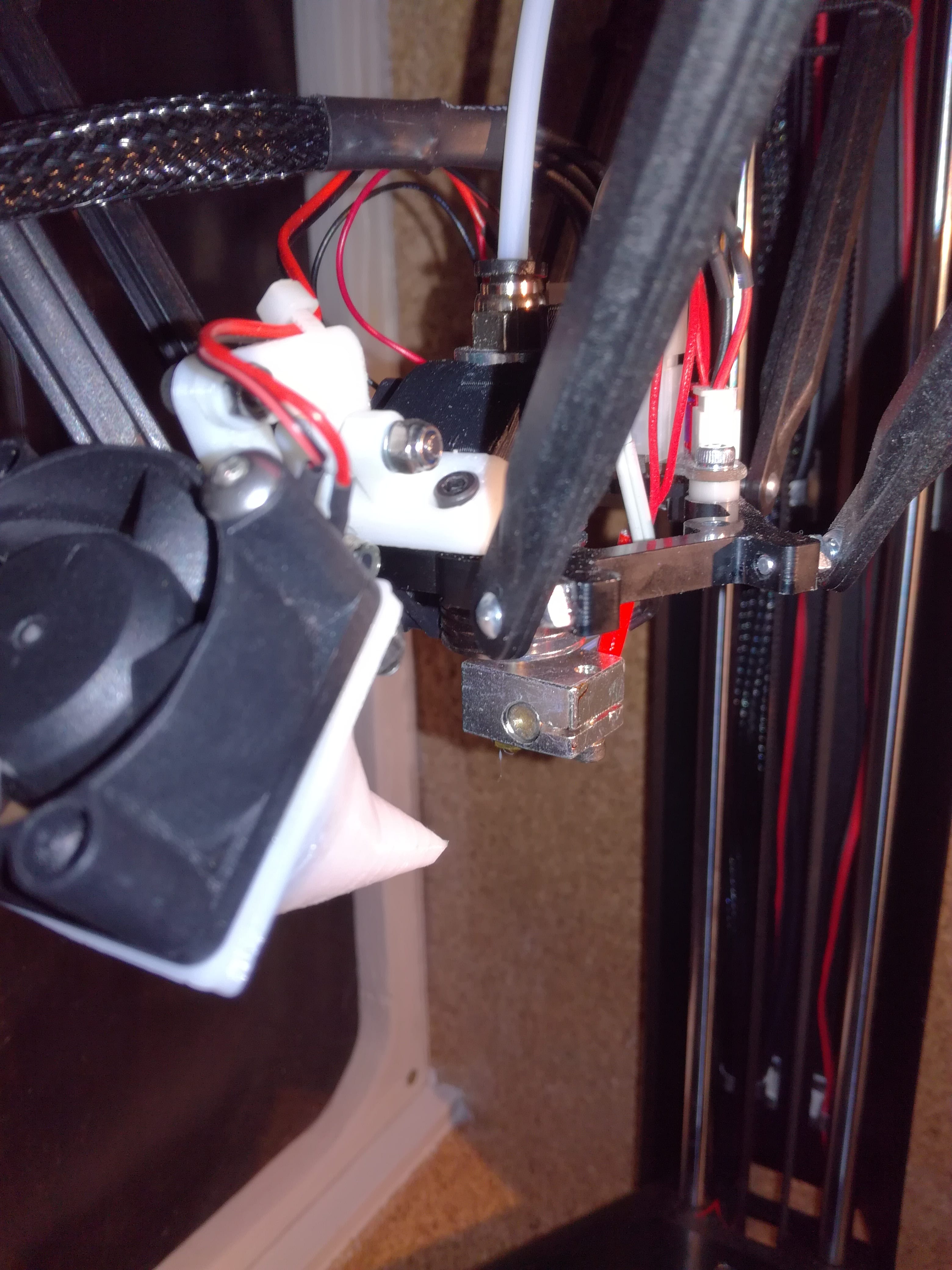

  12. C'est simple, les ventilateurs d'origines Microdelta à 100% font 4-5 cfm en débit d'air , soit 10 cfm au total puisqu'il y en a deux de chaque coté Ce ventilo à 100% fait 20cfm donc l’équivalent de 4 petits ,
  13. Salut a tous, Qu'utilisez vous pour refroidir la sortie de buse ? De mon coté, n'ayant rien trouvé de compatible et efficace sur thingiverse pour la MDR et n’étant pas trop content du système original (double ventilation en 20mm) j'ai opté pour 1 seule ventilation en 40mm ici : https://www.thingiverse.com/thing:540716 L’intérêt de celle-ci est de pouvoir monter l'ensemble via un ensemble de bras articulés, et ca fait bien son job. Avez vous gardé le système d'origine de votre coté ? +++
  14. Salut a tous, De mon coté , caisson en bois fait par moi même, liège et plexi Elle est presque devenue "silencieuse" J'attend encore les néons et un petit thermomètre digital. cherchez pas la bobine, elle est cachée derrière en vertical Manque encore quelques améliorations du style ventilation par dessous , mais j'ai peur d'y perdre face à l'insonorisation actuelle qui est pas mal. .
