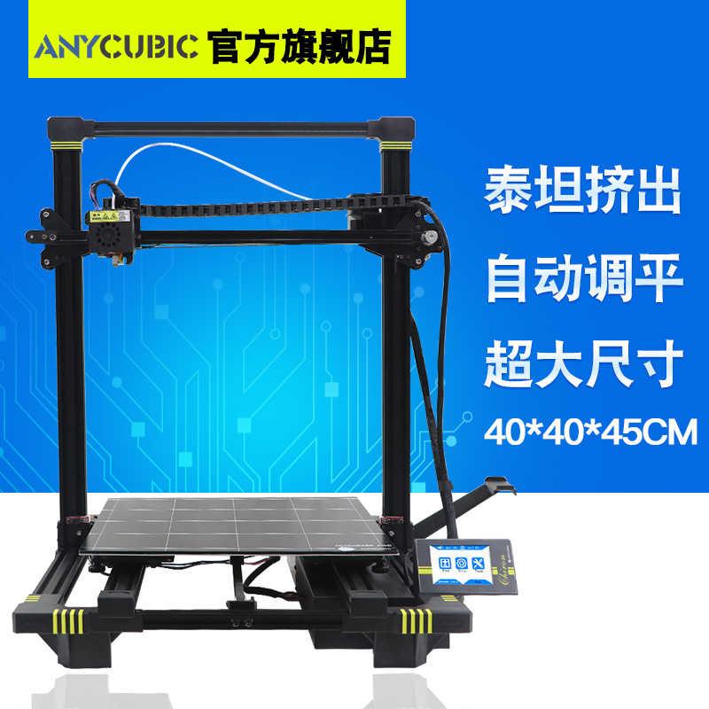

Bonjour à tous, Ayant une CR-10 mini dont je suis très content et qui est dans mon sous-sol, je voudrais une deuxième imprimante silencieuse à mettre dans mon bureau. Que pensez-vous de la qualité d'impression et du bruit généré ? Ventilateur et déplacements de la tête. Merci.
Voici à quoi elle ressemble : https://m.intl.taobao.com/detail/detail.html?spm=a21wu.11154615-global.list.1&id=570266768688
