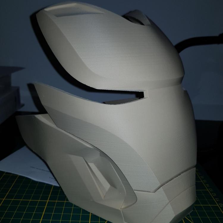

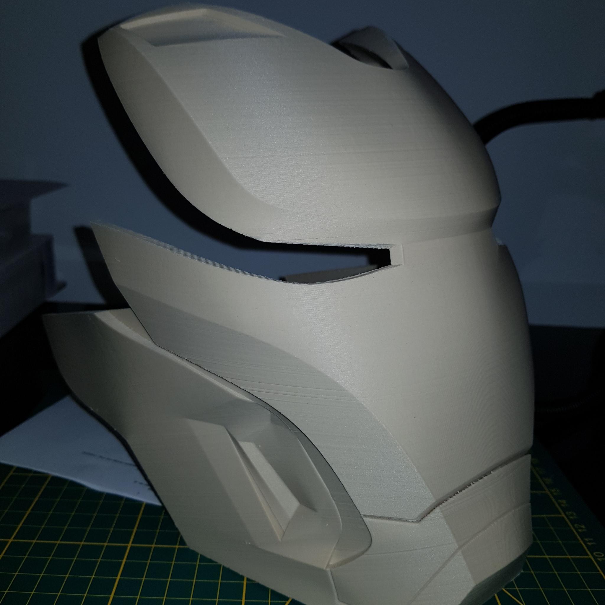

Slt tout le monde, voilà je pense que ce serait sympa de mettre en place une galerie dans laquelle on pourrait poster nos impressions. Je me lance avec le début du casque de Iron Man mark 50 sur ma u30 pro avec du PLA bois Sunlu.
