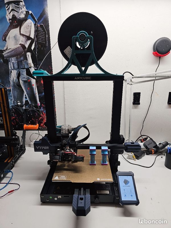

  1. Je revends une de mes imprimantes 3D pour faire de la place pour ma nouvelle Bambulab P1P. L'imprimante est en parfait état et à peu d'impressions au compteur. Elle a été modifiée avec des ventilateurs silencieux, une tête d'impression plus efficace au niveau du refroidissement. Elle a aussi un système optimisé pour le filament : bobine sur le dessus et filament au chemin optimal jusqu'à l'extrudeur. Le bowden a aussi été remplacé par un capricorn. Le tiroir est aménagé et j'ai aussi toutes les pièces d'origine au cas où. Elle sera livrée avec 2 supports permettant de régler l'axe X parfaitement. A récupérer sur Clamart près de l'hôpital Béclère dans le jardin Parisien. Toutes les photos sont disponibles sur l'annonce leboncoin.
