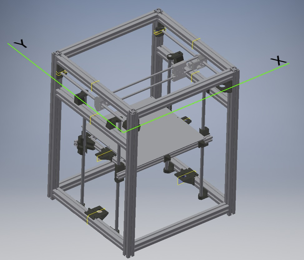

  1. Juste par curiosité, vous pouvez poster vos dimensions de machine, spécificité et le coût approximatif de vos machine ? Pour ma part environ 900€ avec un peut de marge sur la visserie et cablage : build 300x300x420, Meca : Double Z ,Guidages linéaire igus Extrusion : Titan aero direct drive Elec : Capteur optique de fin de course (min/max), duet wifi, Bltouch, alim ATX, pad silicone chauffant

  4. @claude11 alléluia !

  7. @Claude11 yep double Z avec des modif du charriot Z mais une volume d'impression d'après le fichier à 300x300x420 Dans le fichier BOM de l'evo (https://www.thingiverse.com/thing:2254103), tu dois : - Choisir ton build volume (C15:C17) - Choisir les caractérisque de ta plateforme : - dimension du lit (F15), si custom remplir N11:Q11 - dimensions bracket (F16), voir image en M23 pour explication de l'offset - Choisir double ou simple Z axis (I15) Et ensuite tada la BOM est remplie en bas à gauche. Pour moi c'est : - Build : 300x300x420 - Bed custom 315x315 (mount 305x305) - Bracket 20 - Double Z
