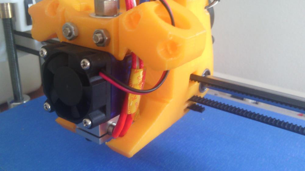

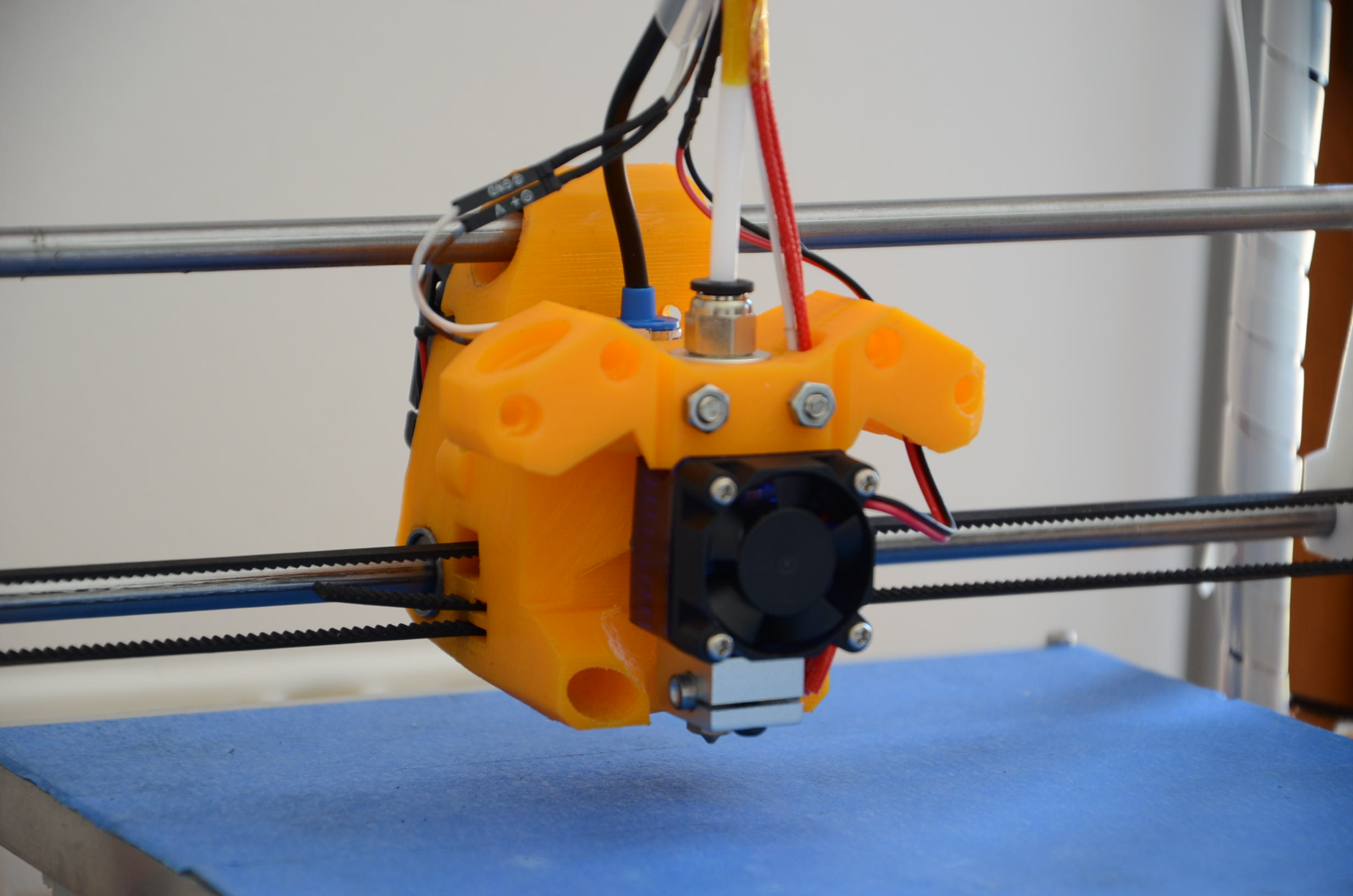

    Bonjour, pour ceux qui se sont lancé dans le projet, j'ai mis en telechargement une évolution du chariot extrudeur qui optimise la ventilation de la surface de travail.

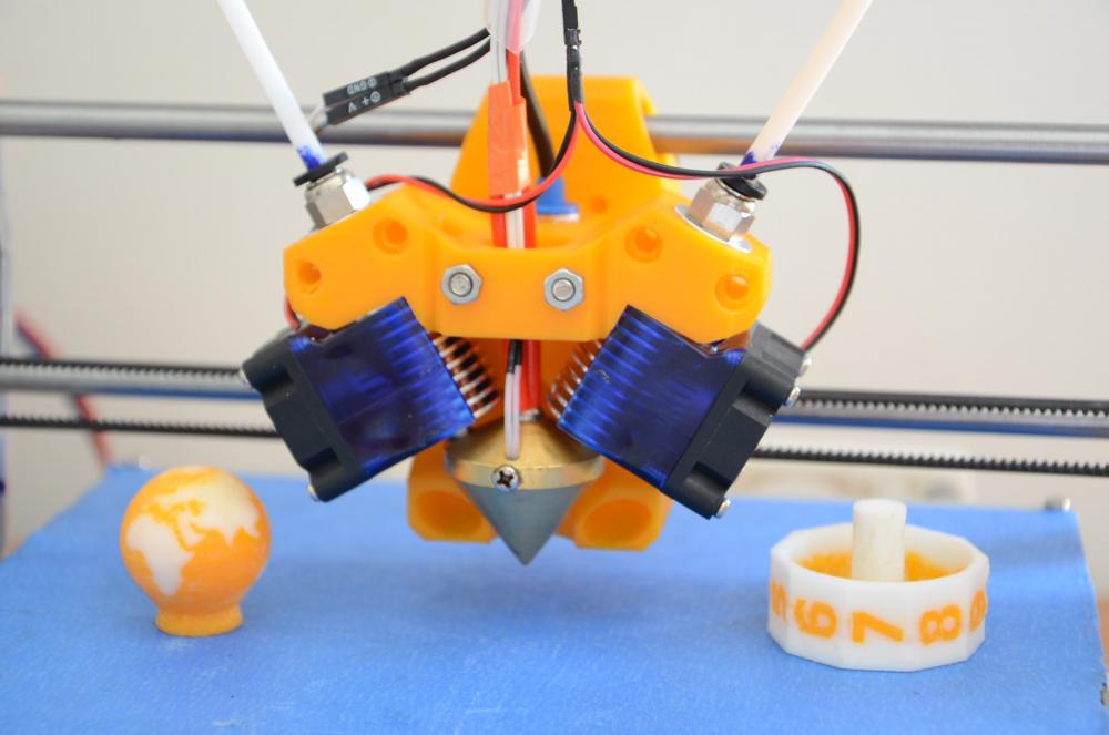

  3. Bonjour, regarde ici, avec cette tete j'imprime en 2 couleurs sans faire de tour et sans probleme avec CURA.

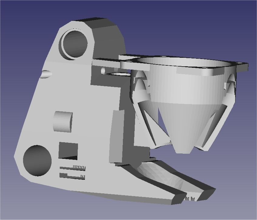

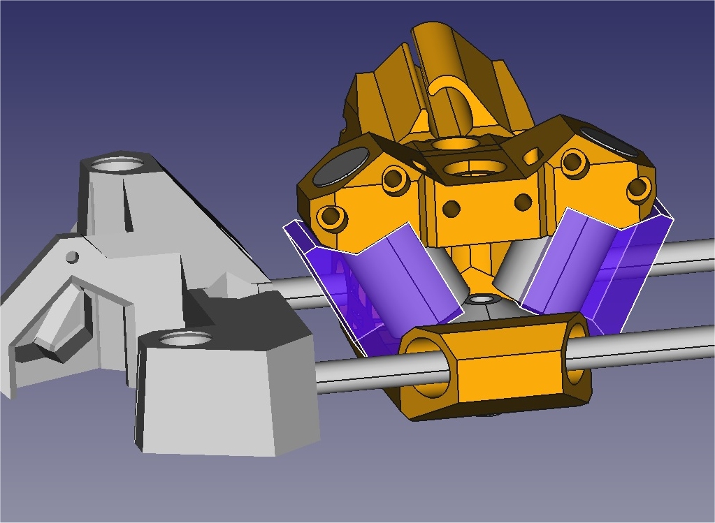

    Bonjour, comme rien n'est impossible....mecaniquement cela semble possible. éventuellement comme ceci. tete_diamond_3_fil.zip
  9. jpwild
    Multicouleur?
    je n'ai pas prevu pour l'extrudeur a 3 entrées qui necessite une extension de la carte ramp's. Pour completer la possibilité de faire évoluer une easy simplement voici un coté elargi pour ne pas perdre en surface de travail(imprimer le second par miroir). J'ai pas testé, j'ai plus de easy et j''ai donc pas la longueur des nouvelles tiges(me faire remonter les problemes eventuels pour correction). coté firmware il suffit d'indiquer qu'il y a 2 extrudeurs et ajouter la vitesse moteur du 2eme et le sens de rotation. fix_cote.stl

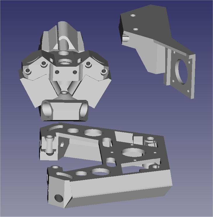

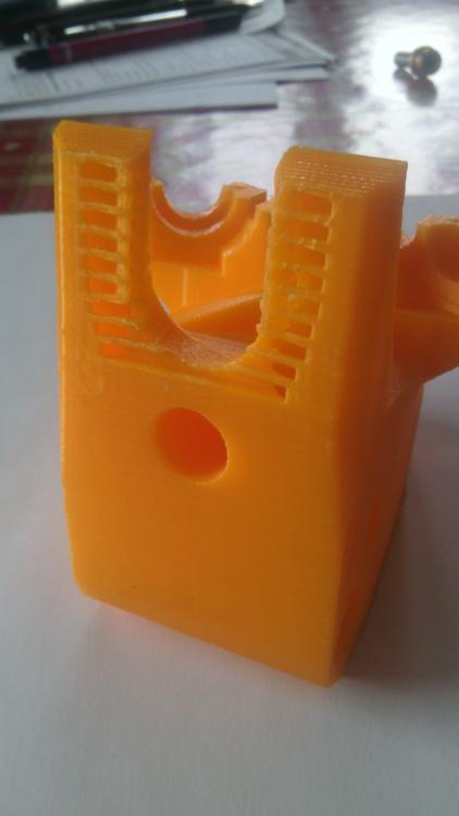

    Bonjour, sur le cote de la tete il y a un trou pour y mettre une vis de 3mm a regler en butée. dans le firmware il faudra modifier les valeurs pour degauchir le plateau. j'ai oublié les supports extrudeurs top_avec_extrudeur.zip
  12. jpwild
    Multicouleur?
    Bonjour, pour ceux qui souhaitent uniquement faire évoluer une easy en changeant seulement la tete ceci devrait les interresser. j'ai pas testé mais ca doit marcher, avec une perte en largeur. 2 tetes cote a cote j'ai essayé, cela entraine des problemes. (tete qui accroche, precision relative ....) fichiers_stl.zip

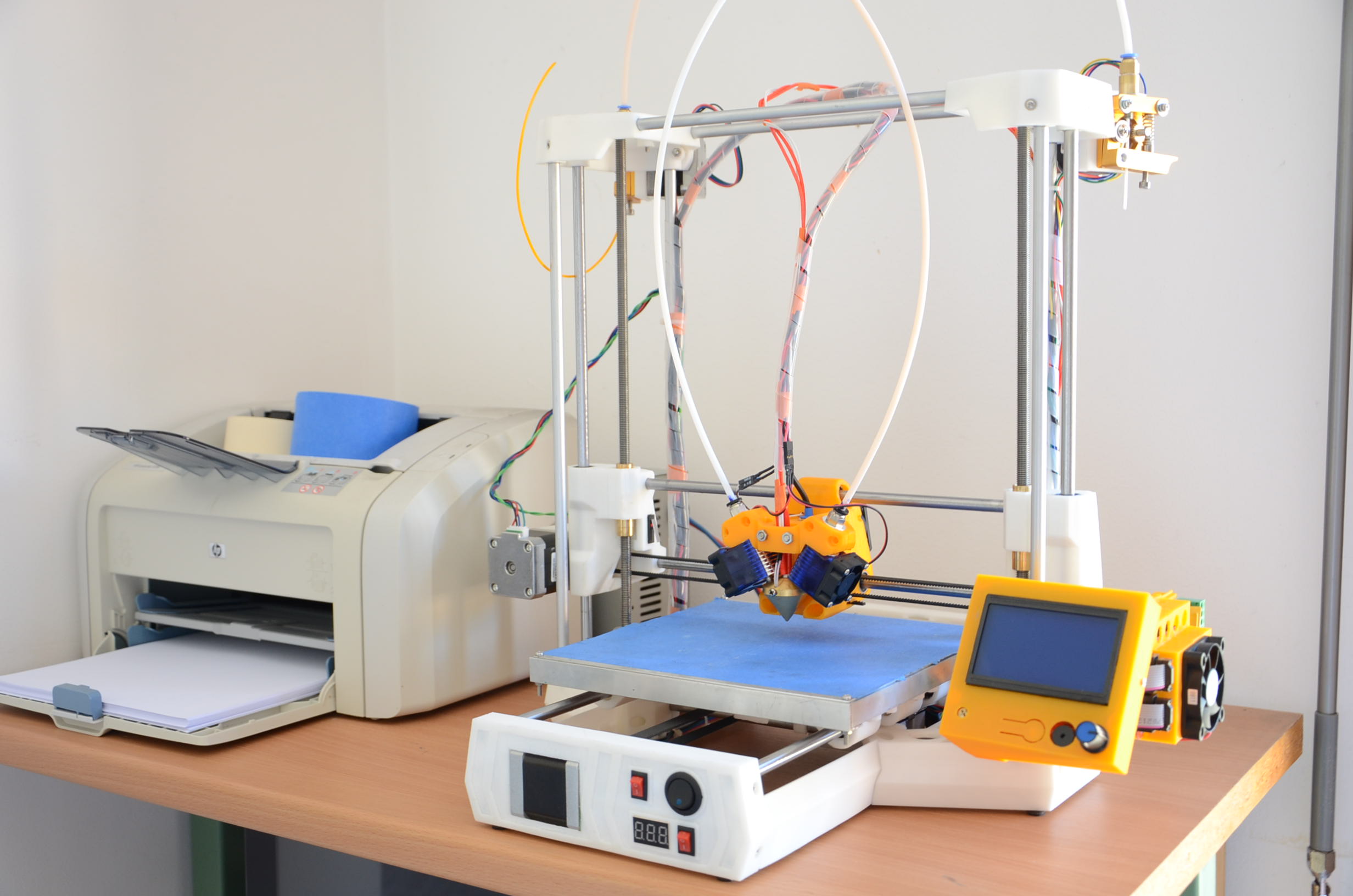

    BOnjour, pour le moment je n'ai rien partage. Par contre y aucun probleme pour vous faire profiter de ce projet. Pour info, j'ai tout redessine. La base est plus haute car j'utlise des Nema 3401 a la place des 2401. Pour ne pas perdre en surface de travail les 2 cotes sont differents avec les tiges verticales asymetriques. Les coins haut supportent les extrudeurs. Pour les X et Y j'utilise des Nema 8401. La carte mere est une mega+ramps compatible avec la MKS. Le plateau chauffant est un MK3. Pour economiser j'ai 6 tiges calibres pour les axes et 10 tiges courantes pour la structure.
  15. jpwild
    Multicouleur?
    Bonjour, peut etre ceci va vous interressé auquel cas je peu vous fournir les fichiers. J'ai acheté une discovery fin 2015 que j'ai fait évoluée en easy et finalement en 2 couleurs. le chariot peut recevoir une tete classique E3DV6 ou une tete 2en1. Plus grand chose de l'imprimante d'origine mis a part le look. Elle fonctionne sans probleme en 2 couleurs.
