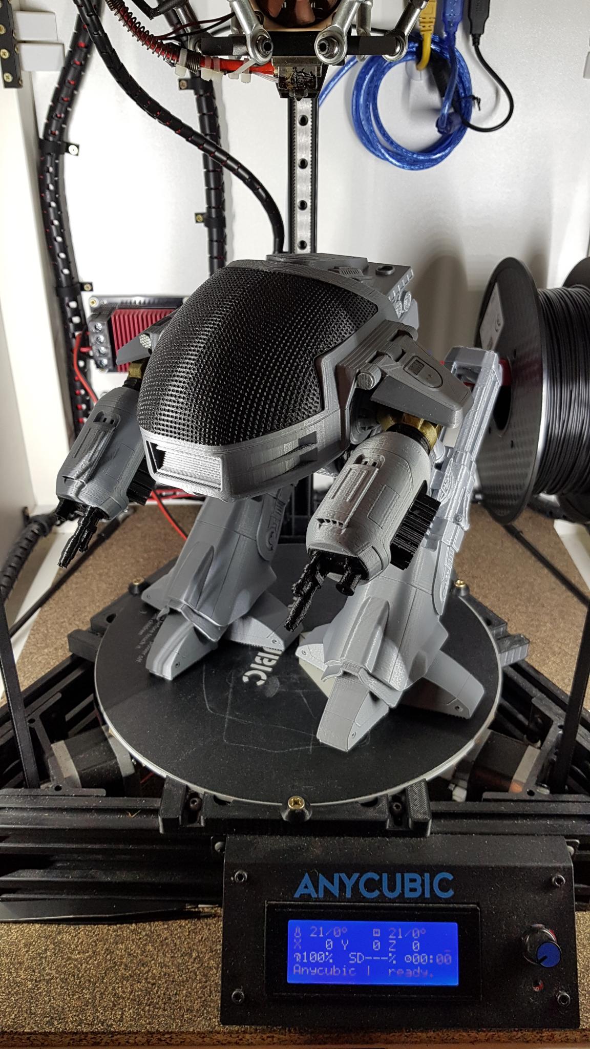

    Vos prints Anycubic
    18h de print par jambe (+ 2 fails car les supports sont pas simples à gérer). Je dirais plutôt un peu plus de 60h pour moi Mais bon c'est pas choquant vu la taille du bestiau. Ma Kossel s'en est bien sortie. Elle m'a impressionné sur la qualité de la texture de la visière

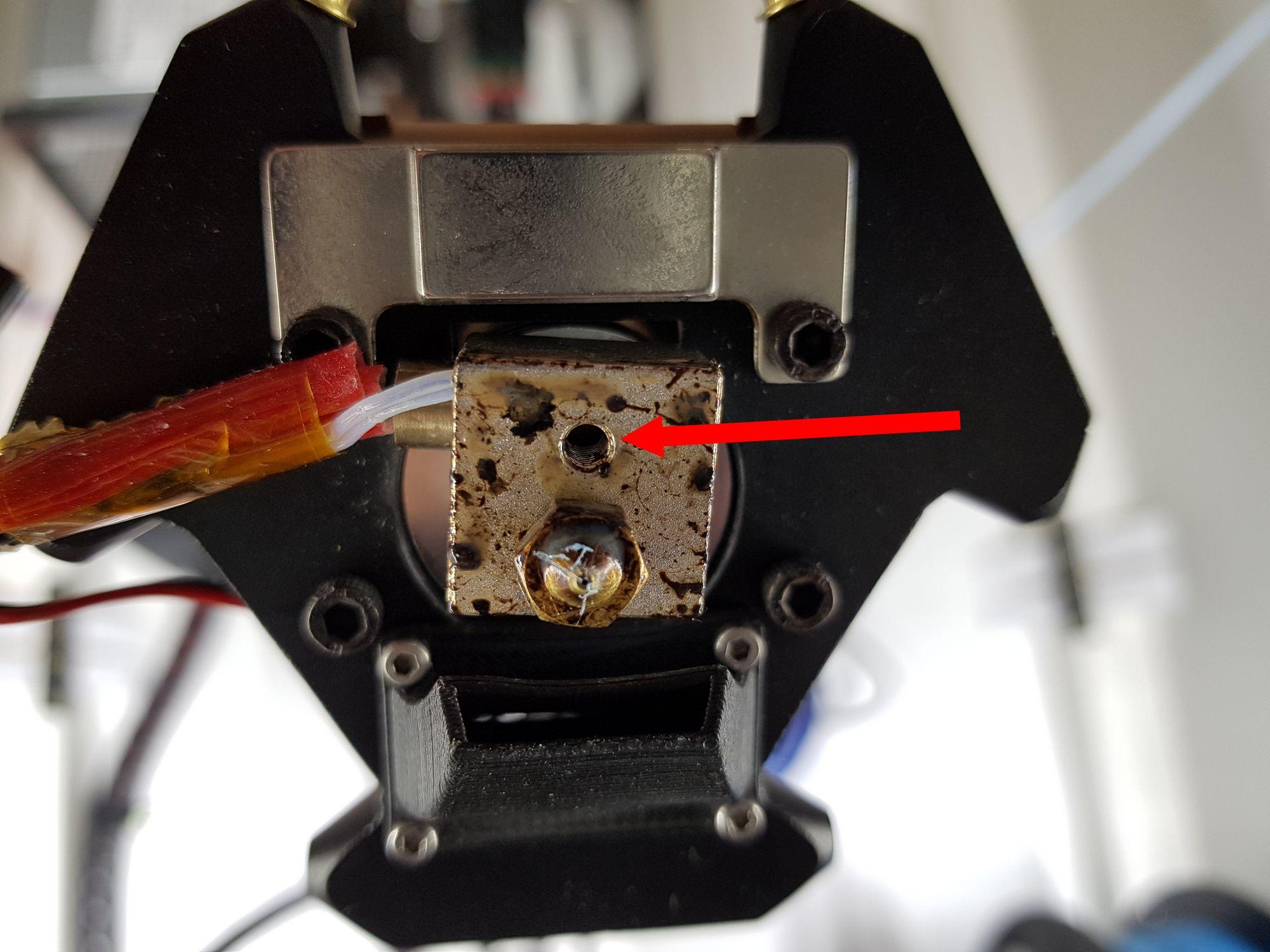

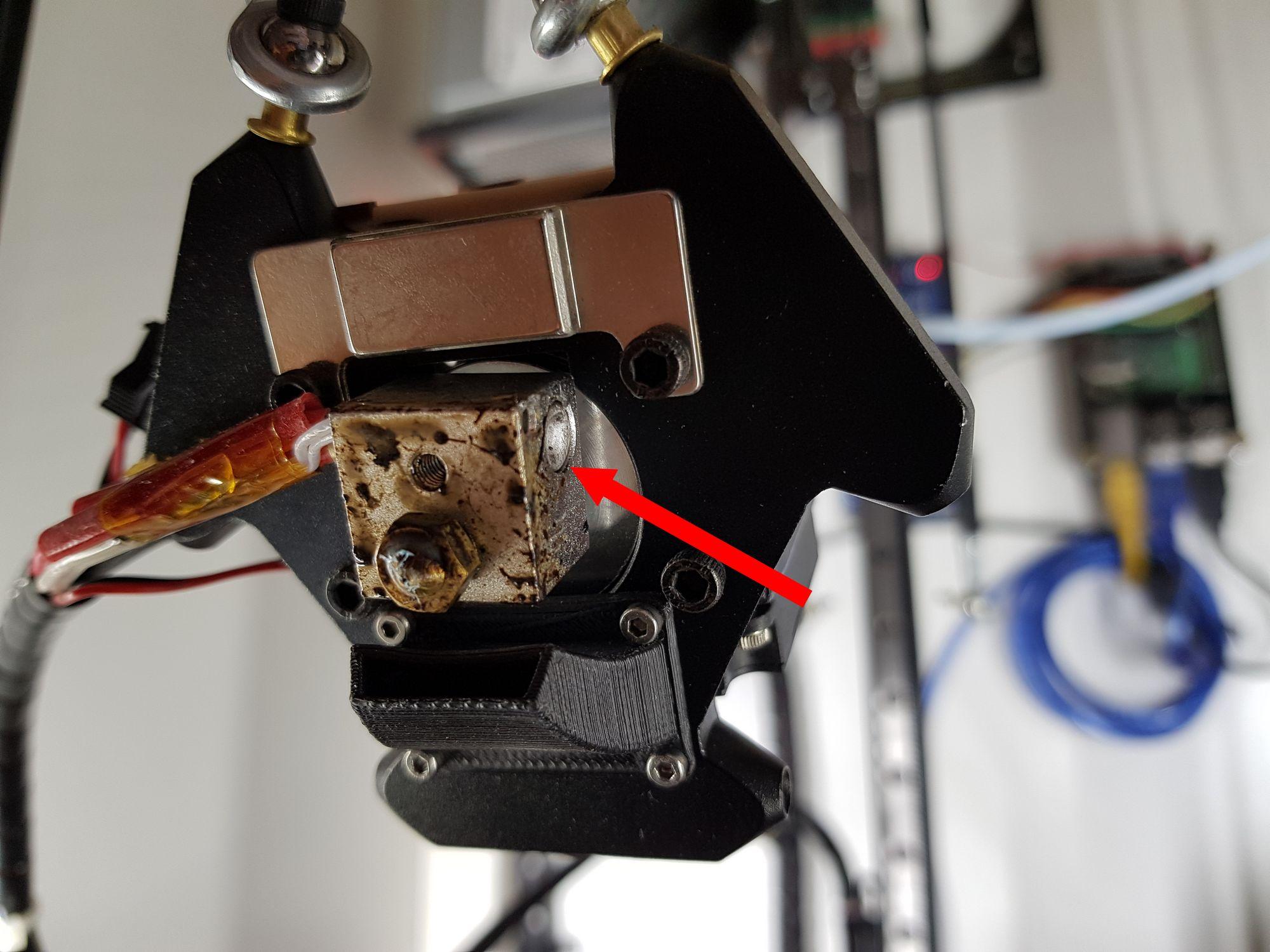

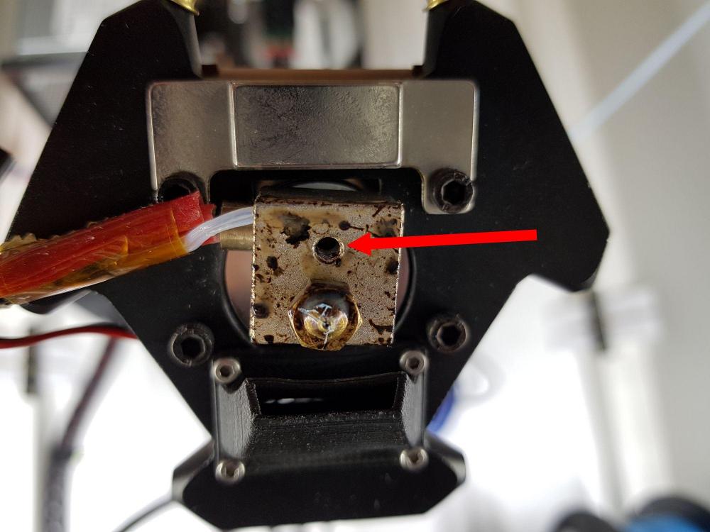

  7. Hello la communauté, Je me tape des "thermal runaway" sur ma Kossel de temps en temps et je commence à accuser ma sonde, tête, thermistance. Ca m'amène à 3 questions svp. 1- Est-ce normal de ne pas avoir de vis ici ? Je me doute que non mais la thermistance ne bouge pas pour autant alors je me demande. 2- Est-ce normal que la thermistance soir afleurante comme ça plutôt que centrée et donc débordante des 2 côté? 3- Pouvez-vous me dire quelle référence me procurer pour changer la tête complète svp? Un lien amazon ou autre à me pousser svp? Celle-là me semble ok mais ebay : https://www.ebay.fr/itm/Anycubic-V5-J-head-Hot-End-0-4-mm-1-75-mm-For-Kossel-Pulley-3D-Drucker-Extruder/302742471331?hash=item467cdb82a3:g:gQQAAOSw8FBa~pvV J'espère que le problème n'est pas ailleurs (carte mère ou mosfet) mais au pire ça me fera avancer et ça me fera du change. * invoque @Nenex *

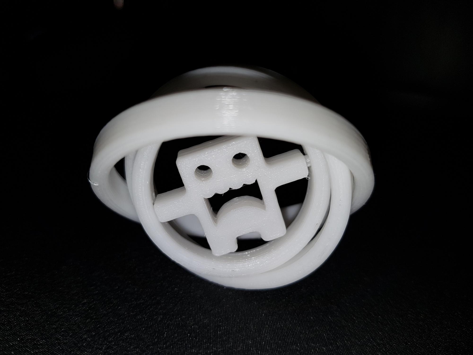

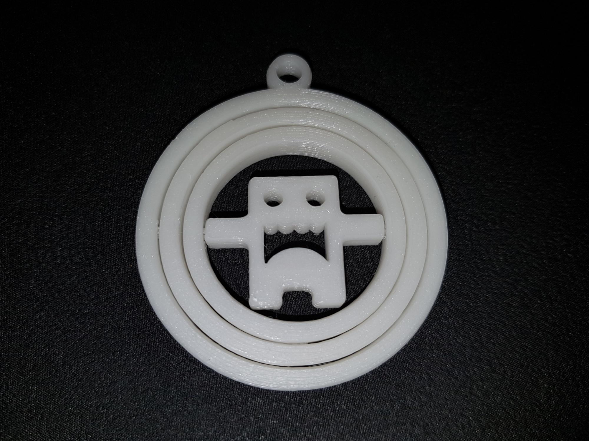

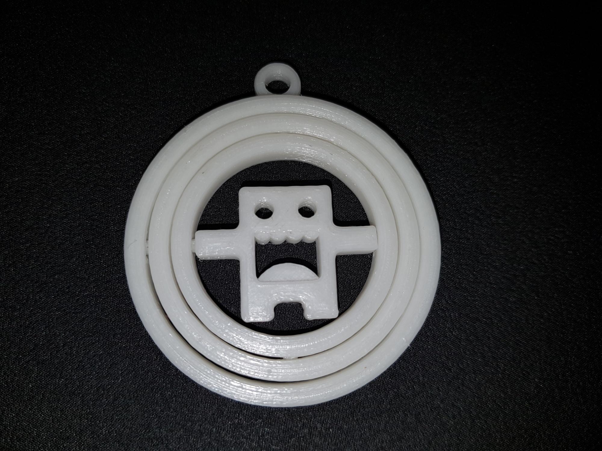

    De bien jolies choses dans ces derniers posts. Ca donne des idées/envies. De mon côté je me suis remixé un modèle de Thingiverse pour répondre à mes exigences. Imprimé avec du PLA phospho de "feu" Nono sur ma Kossel, ça sort super bien. Effet wahou pour les gosses assurés. Le modèle si ça vous dit. Ca fait 5 cm de diamètre : Gyro_monstre.stl ~ 50mm/s 205° et lit à 65° Ventil à 100% Pas de supports.

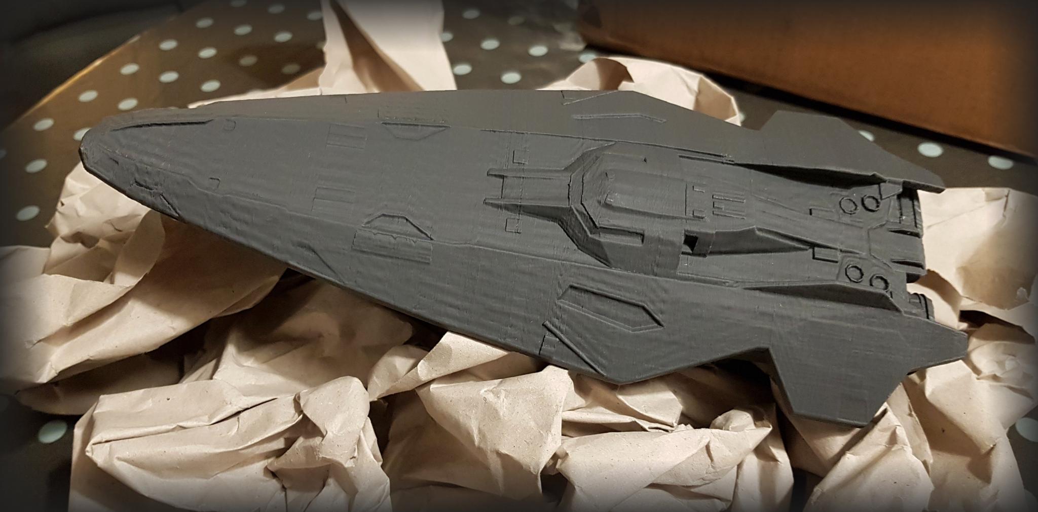

  25. Platator
    Vos prints Anycubic

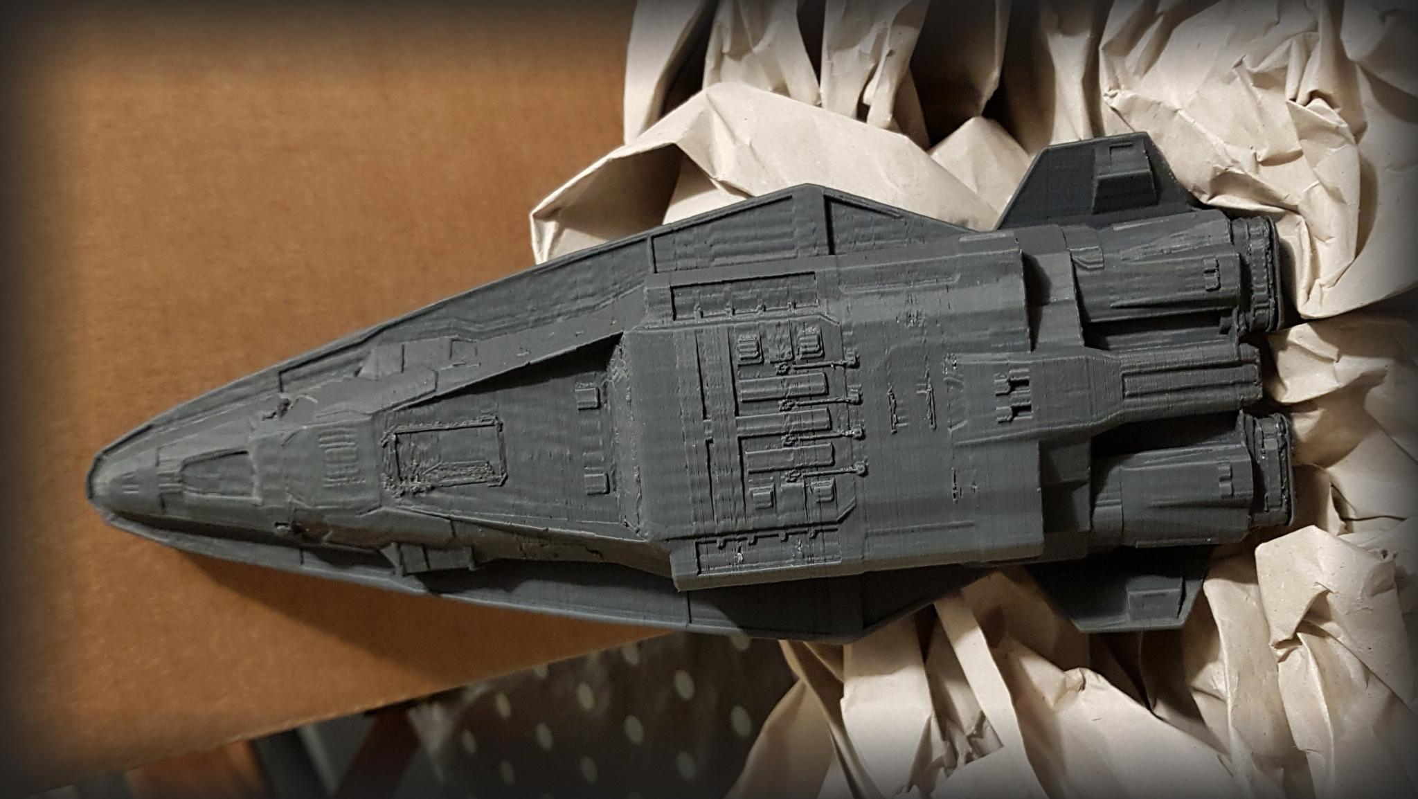

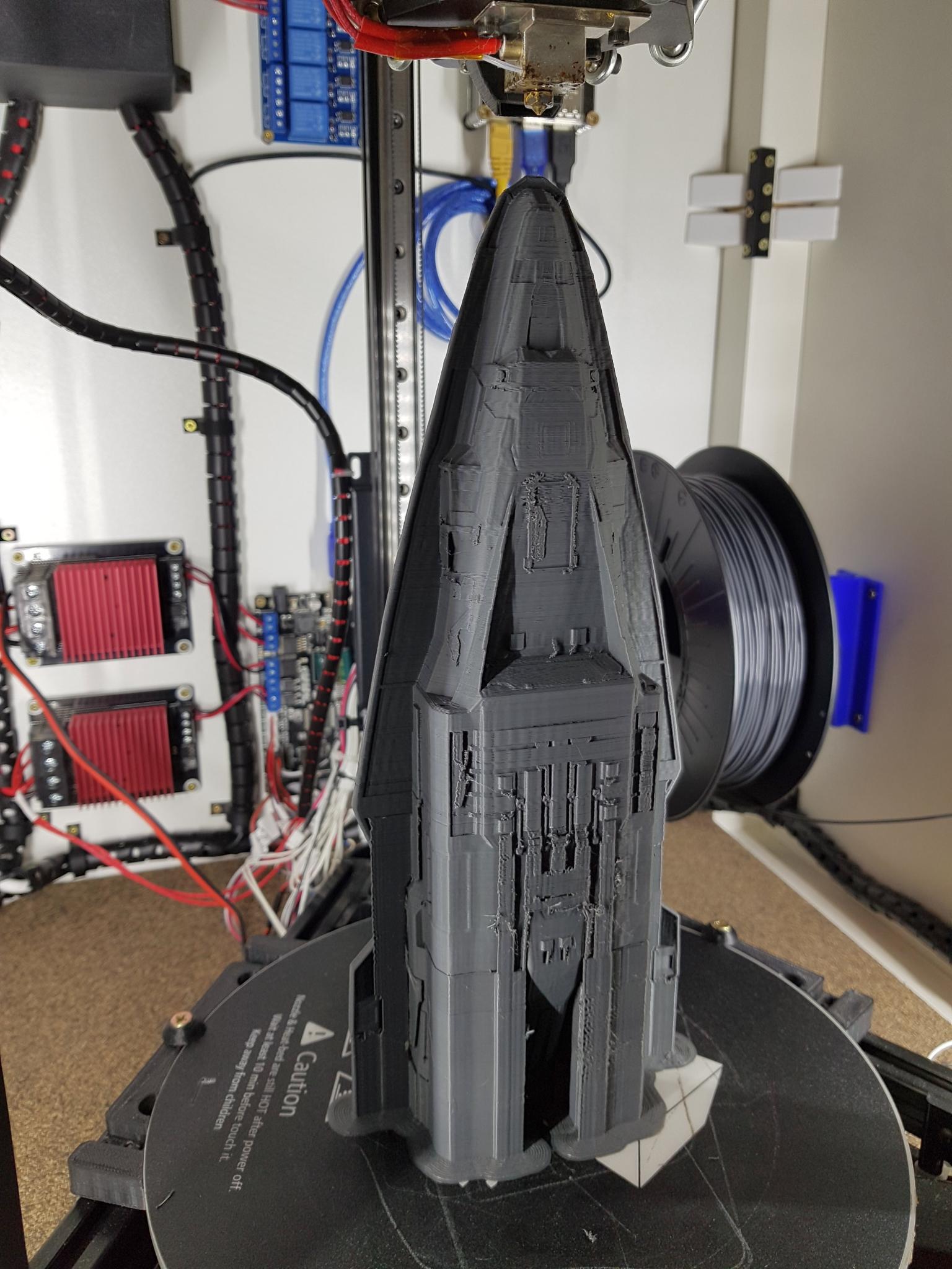

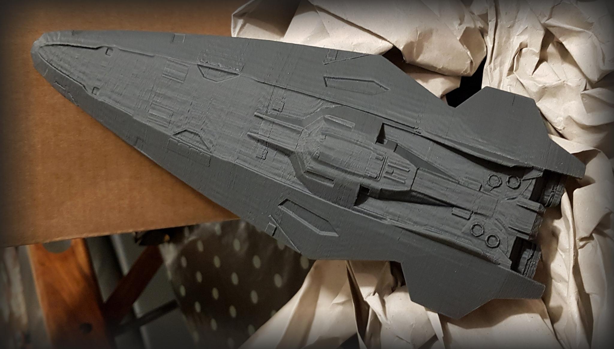

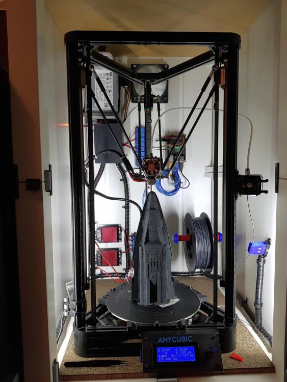

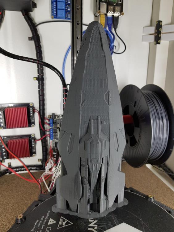

    L'Anaconda d'Elite Dangerous trouvé sur Pinshape. 28cm de long, le max raisonnable de ma KLP. Matière : PLA gris clair Ice Filaments Température buse : 200° (210 première couche) Température plateau : 60° Vitesse : . Ventilation : 0% 1ère couche puis 100% Hauteur de couches : 0,2mm Remplissage : 20% Support : partout, avec interfaces. Supplément départ : skirt Avis : Imprimé sans testé le filament faute de temps. Quelques défauts d'aspects. Les rotules des bras de la Kossel ont trop de jeu. Mais si on ne regarde pas à la loupe ça a quand même carrément de la gueule
