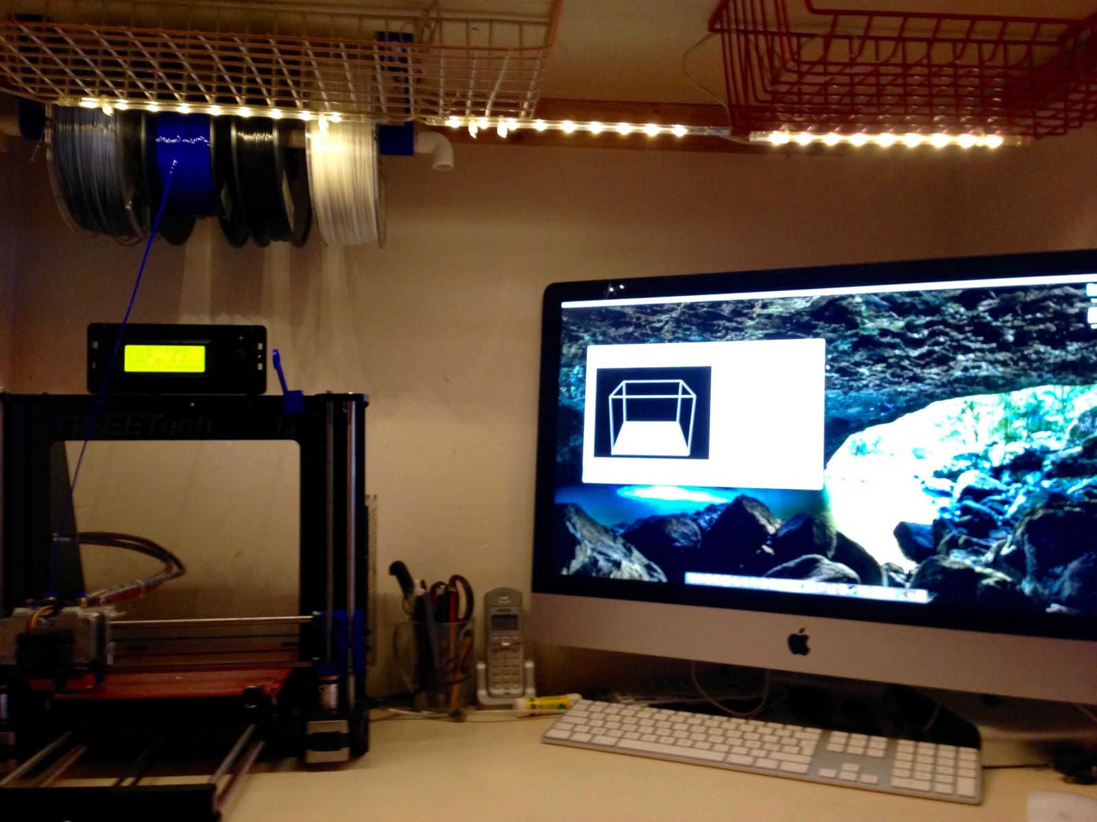

  5. Salut, pour commencer je suis sur Mac aussi, ca sera donc plus simple Dans l'ordre il te faut le driver USB FTDI Installer Repetier 0.56 Installer Slic3r 1.2.9 (celui livré avec et vieux) Dans Repetier Tu ouvre printer settings et tu choisis usbserial-XXXXXXX (sur iMac c'est usbserial-A903RYYD) Mets bien 250000 Baud Rate Tu ouvre preferences, Slic3r et dans Slic3r executable tu viens pointer sur la version 1.2.9 que tu viens d'installer Fais déjà ça pour pouvoir commander ta machine manuellement, c'est un bon départ pour la suite

  13. Salut à tous/tes, Raaa l'humidité, est-ce elle qui à causé du mal à ma petite? (peut-être aussi un peux trop serré ) Deux pieces cassées net Le service après vente de GEEETech est super, ils m'ont dit m'envoyer les pieces gratuitement (1 mois de délai) ou en payant les frais de port (1 semaine). Heureusement que Quik66 m'a sauvé la mise en m'imprimant les pièces, Merci Du coup taaadaaaam.. Encore quelques réglages pour peaufiner mais elle à déjà repris du service

  15. C'est clair, j'ai gagné pas mal de place Pour ceux intéressés c'est celle-ci en scale x1.8 Pat.
