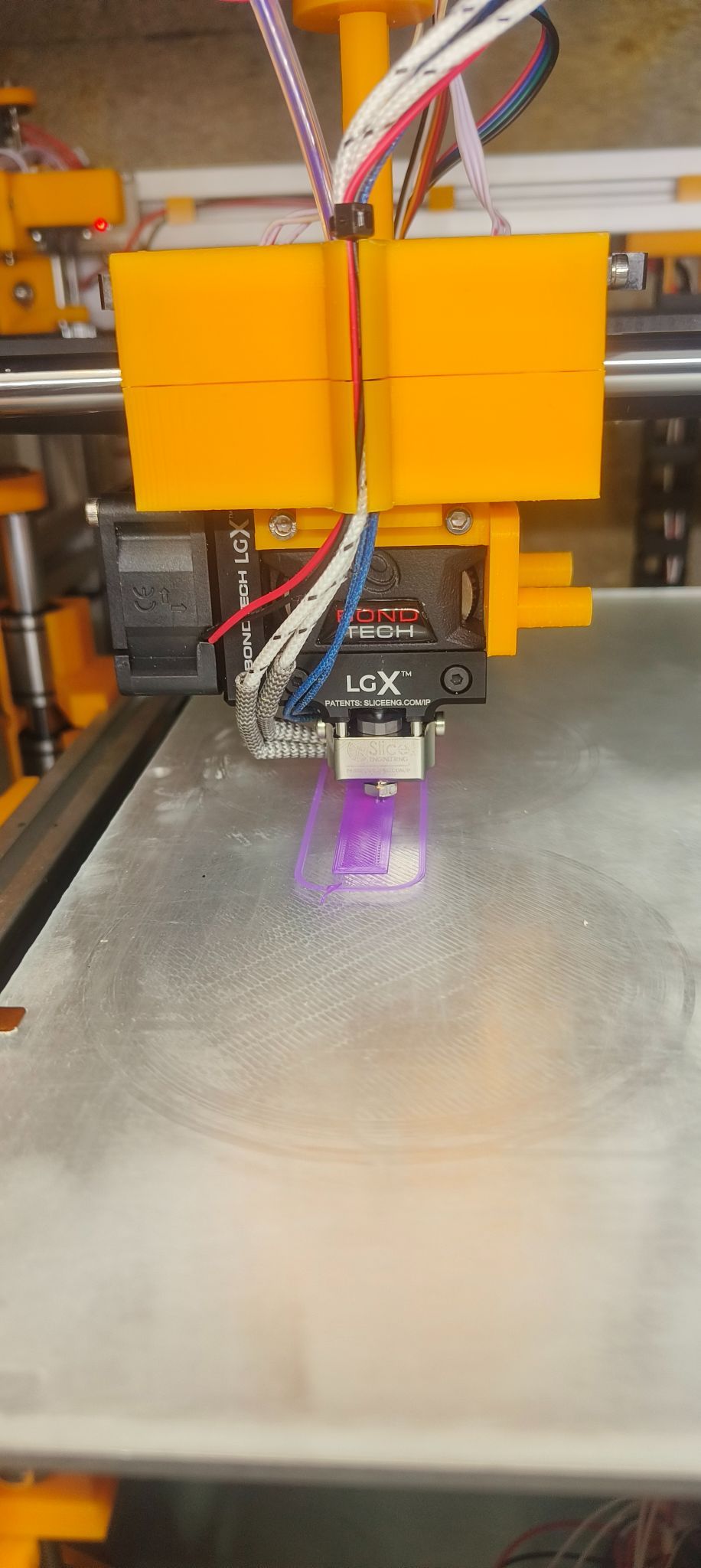

  1. Bon finalement j'ai activé input shaping, il me reste le linear advance. Activité dans marlin Impressionnant le mode vase en 0.4mm
  2. Je vais commencer par linear advance.

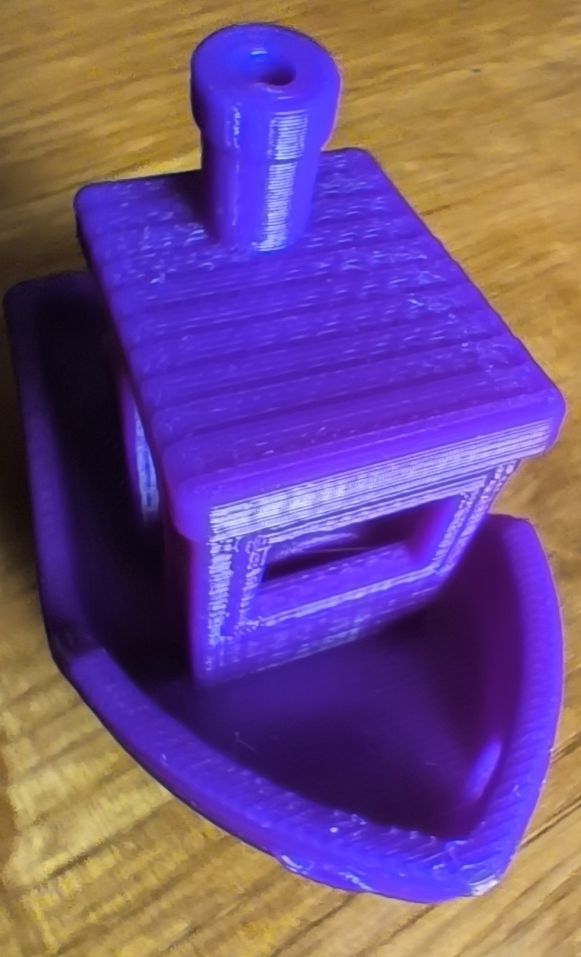

  3. Oui on ne voit pas l'inscription dessous, je suis obligé d'écraser la première couche avec l'ABS et en plus elle est ouverte. Je préfère m'attarder sur les autres défauts.
  4. Non pas encore activé ces 3 options, je regarde de suite. J'avais vu ce défaut Comme quoi on peut toujours faire mieux. Pour la vitesse je regarde dans le slicer.
  5. ABS de chez grossiste 3D Merci pour tes commentaires
  6. Je ferai un essai avec une couche de 0.08

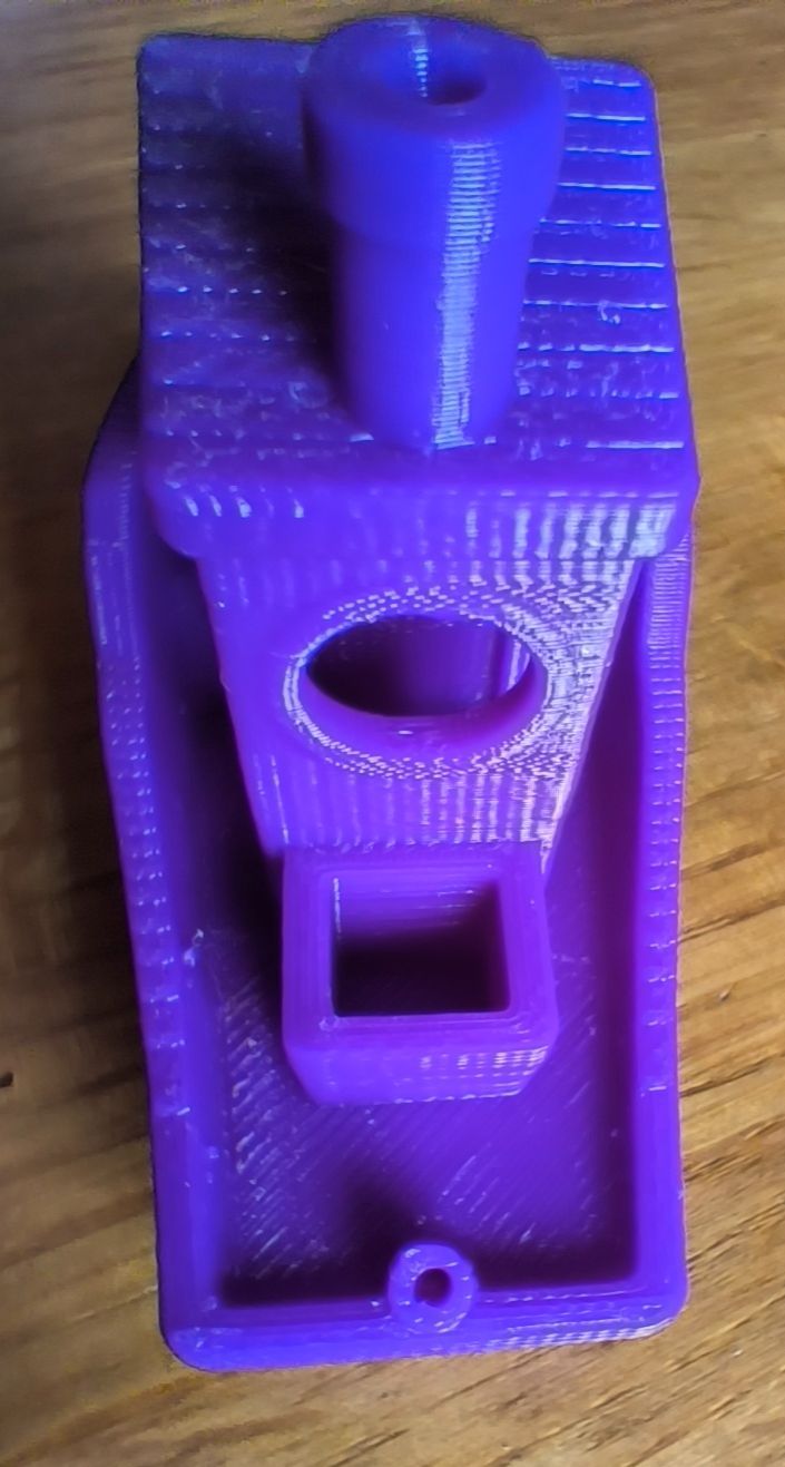

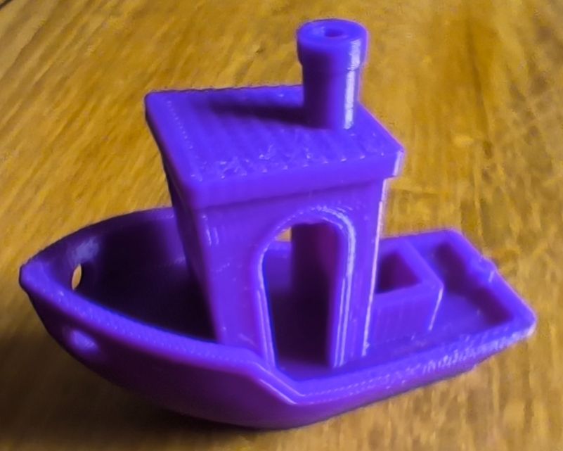

  7. Pour finaliser mon projet, impression du benchy 3D ABS couche 0.2 buse de 0.4mm avec refroidissement. Quelques petits défauts mais dans l'ensemble je suis content du résultat. Pour avoir les détails il faut passer sur une buse de 0.2 mm je pense. J'attends vos remarques

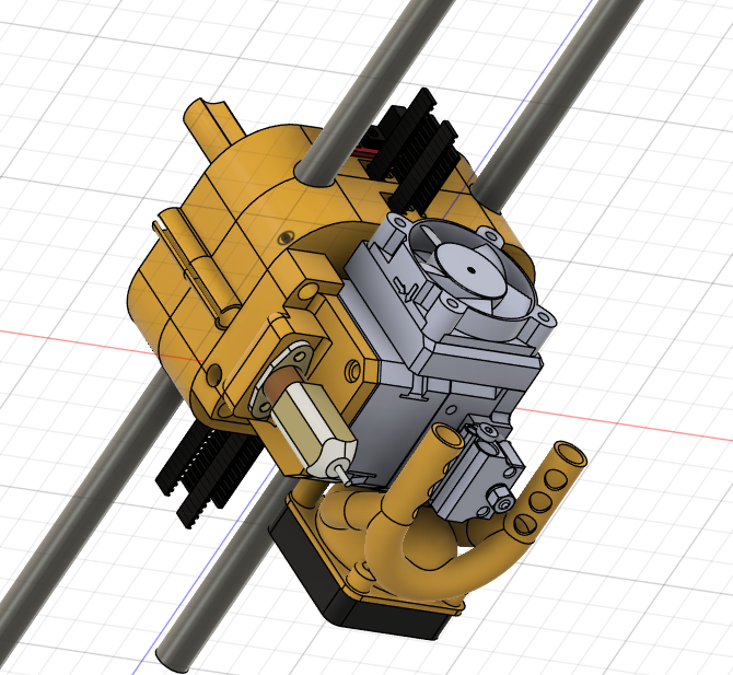

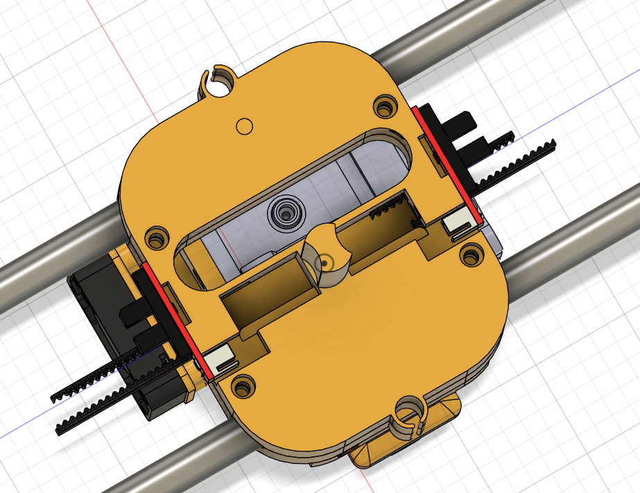

  8. Bonjour, Bon ça n'a pas pris trop de temps pour passer à la version II de mon chariot pour extrudeur BONDTECH LGX. J'ai ajouter une cale pour le guide des tendeurs de courroie. Et surtout j'ai arrondi les bords pour le rendre plus design La version refroidissement avec ventilateur centrifuge est à l'étude Voilà reste à les imprimer maintenant.

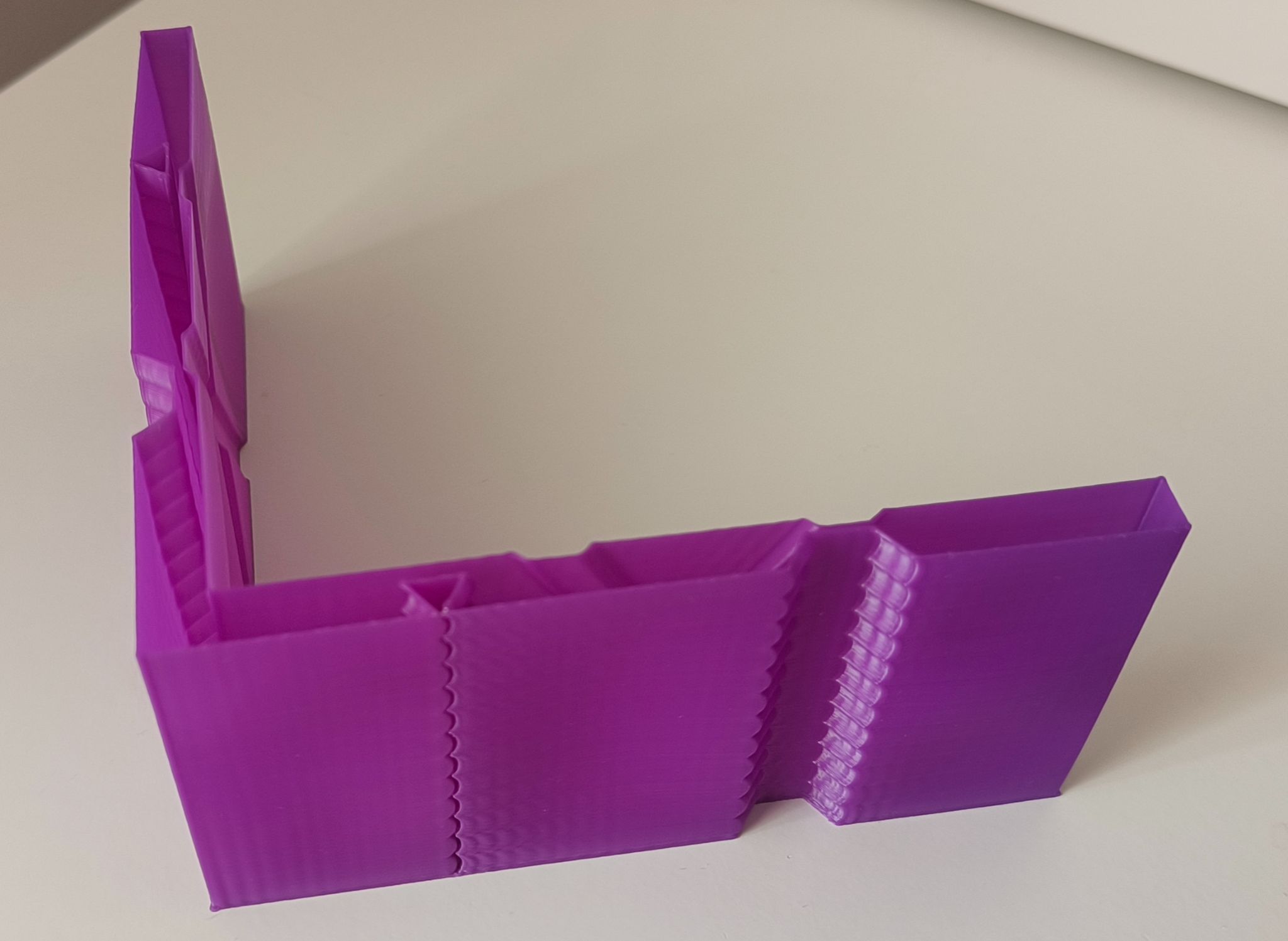

  9. Ça ressemble a un problème de couture, rétractation lors du changement de couche, tu dois être en aléatoire dans ton slicer, regarde pour changer de mode. Moi sur slicer prusa je suis passé en aligné et plus de problème.

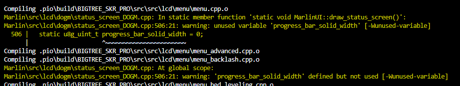

  11. Bonjour, Merci a tous pour vos réponses, après 2 jours de recherche j'ai enfin trouvé. j'ai repris un ancien fichier qui fonctionnait et j'ai vu qu'il ne fallait pas activer la ligne ci dessous. //#define Z2_HARDWARE_SERIAL Serial1 dans le fichier pins Voilà la version marlin 2.1.2.5 est opérationnel avec ma carte SKR PRO V1.1 et TFT 35. J'ai juste encore cette erreur mais pas bloquant Merci a @pommeverte Je vais pouvoir reprendre mes essai avec extrudeur bondtech LGX Voilà problème résolu

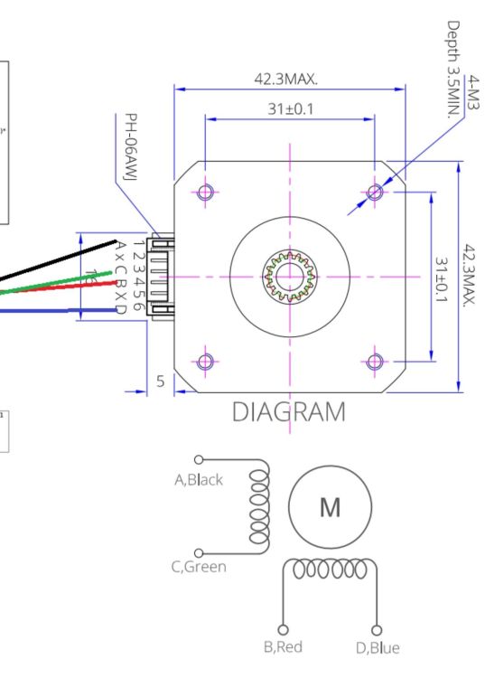

  12. Pour le cablage du moteur pas pas du bondtech lgx voir schéma ci-dessous.

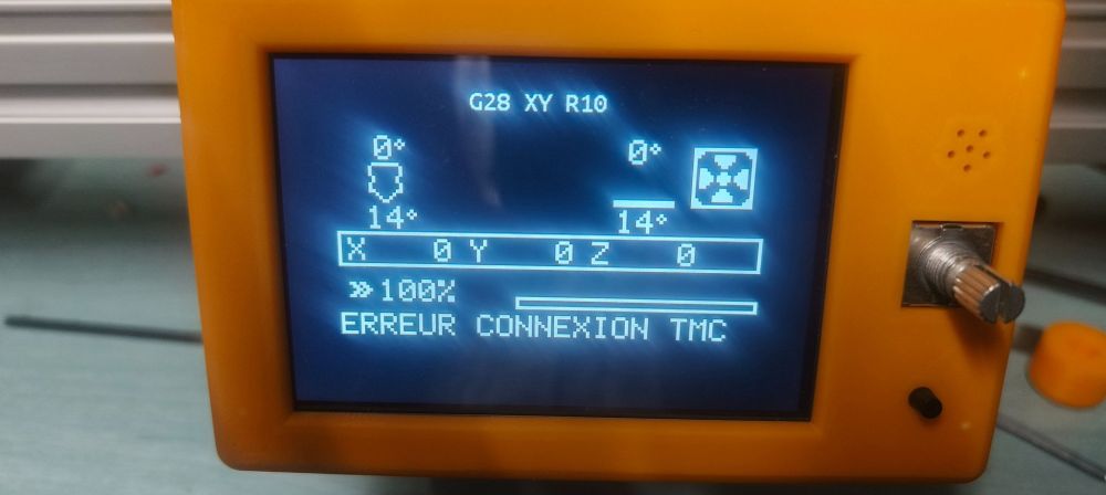

  13. Bon je sèche complétement, je vais avoir passé la journée sur ce problème. j'ai ressayé un firmware de 2019 ça fonctionne Mais à partir de marlin 2.1.2 ça ne fonctionne plus alors que normalement ce firmware de 2023 devrait fonctionner. Je pense qu'il y a un problème avec la définition des ports séries je suis obligé d’inhiber ces deux lignes pour ne pas avoir de conflit avec le port USB de l'ordinateur pour qu'il se connecte à l'imprimante en COM4. j'ai juste #define SERIAL_PORT -1 #define BAUDRATE 115200 Voilà pour la situation qui reste sans solution. C'est bon maintenant, plus d'erreur, je pense que ça change rien avec le fichier.bin
  14. Je confirme, c'est bien grâce a vous que j'ai pu construire mes deux hypercubes. Projet en stand-by le temps de régler le problème de communication entre l'afficheur et la carte mère avec marlin
  15. Je vais essayer d'inverser, j'ai passé l'après midi à faire des essais mais sans solution, merci. Ça change rien, je m'attendais à avoir des erreurs avec marlin mais pas de ce genre avec communication de l'affichage Merci quand même de ton aide.
