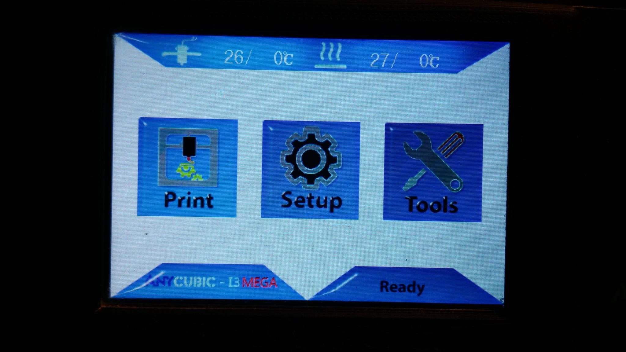

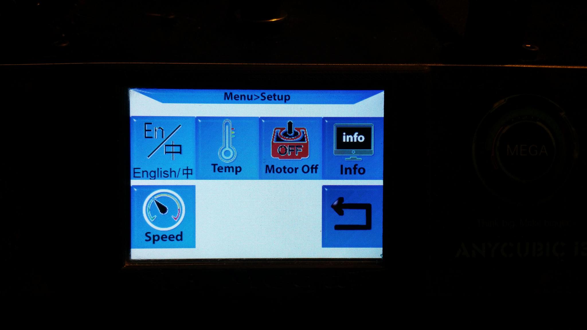

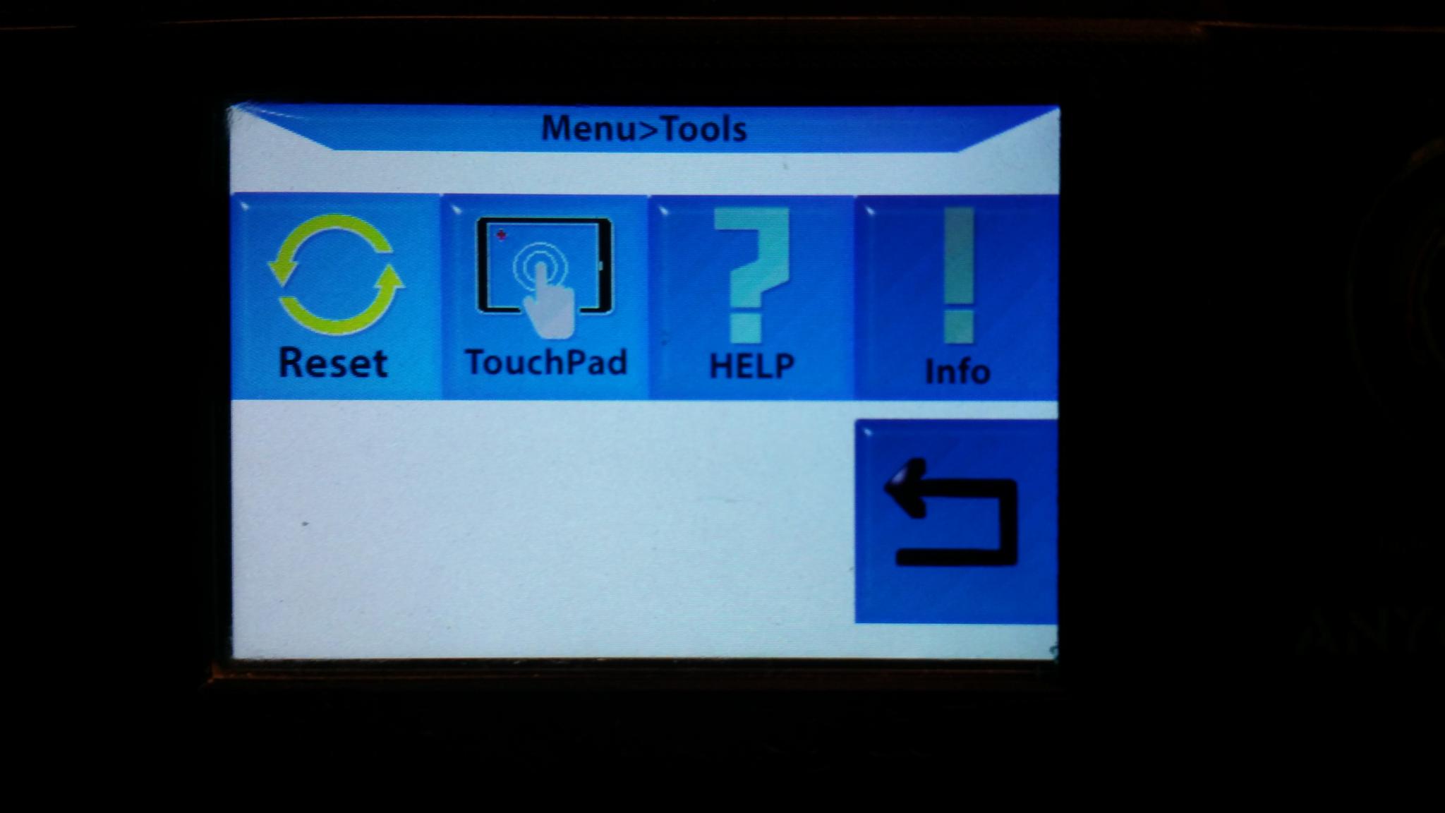

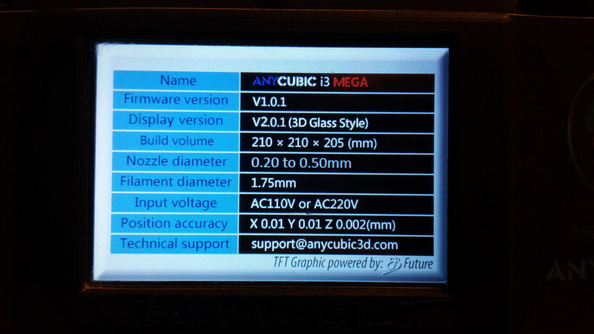

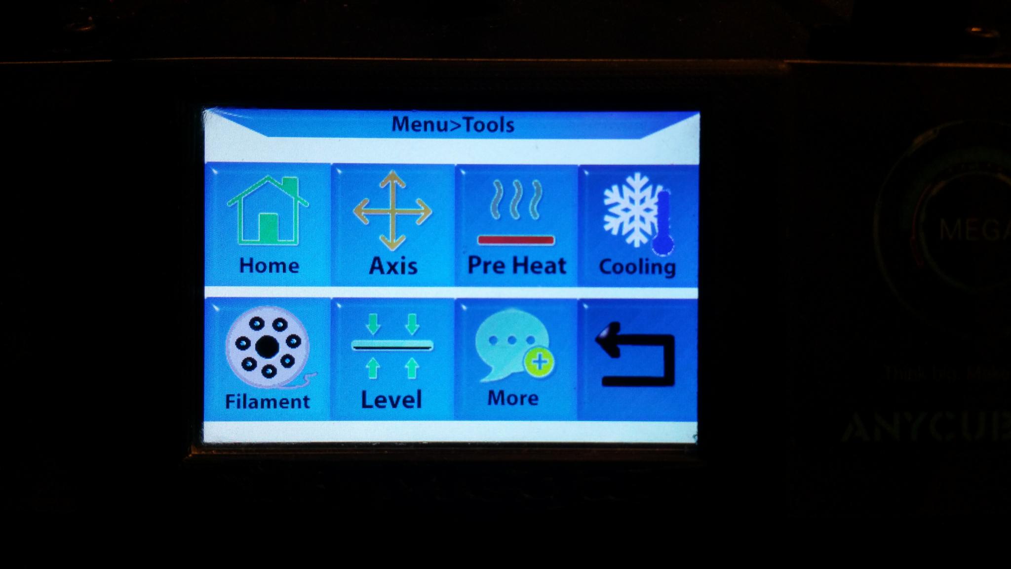

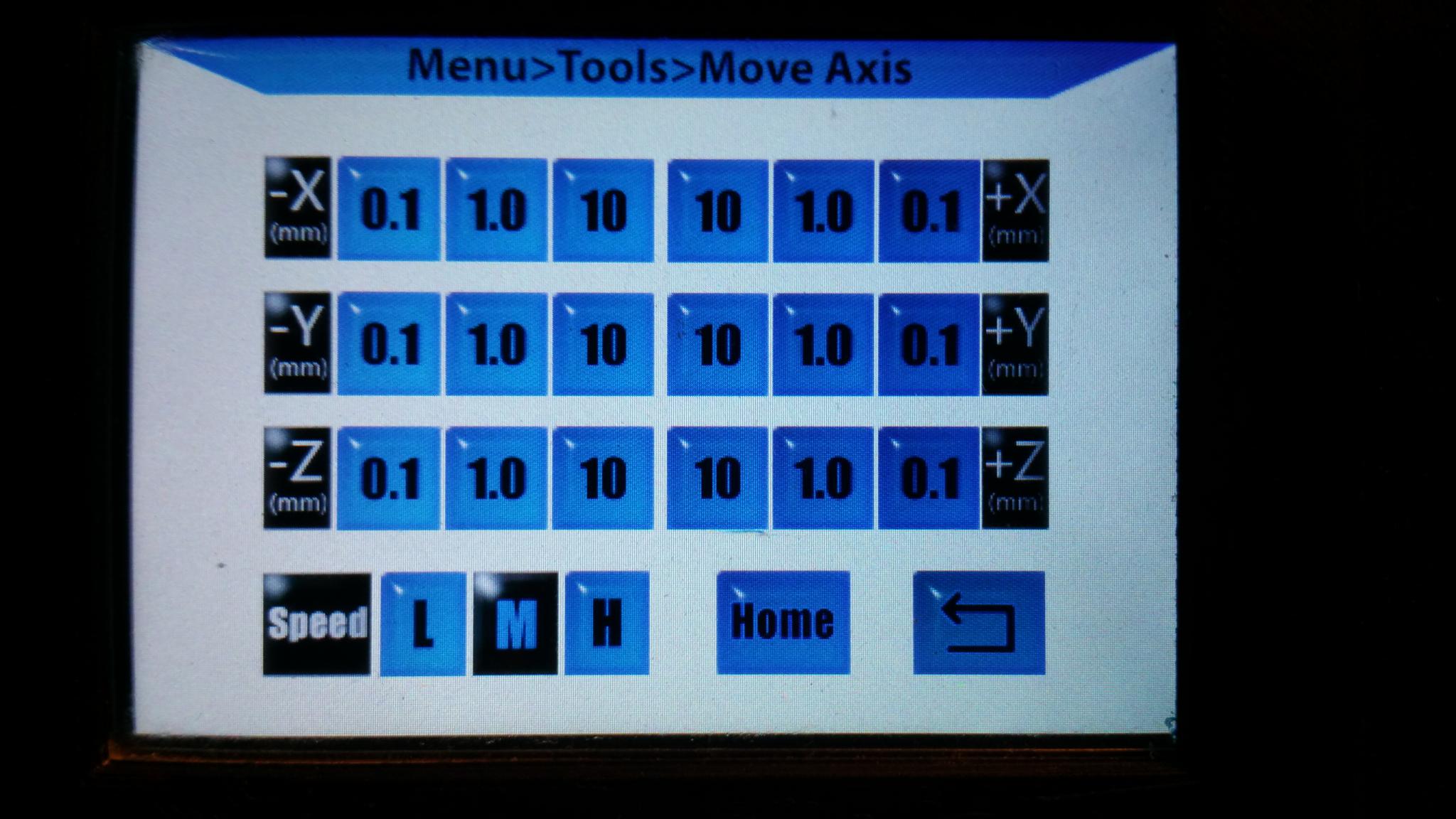

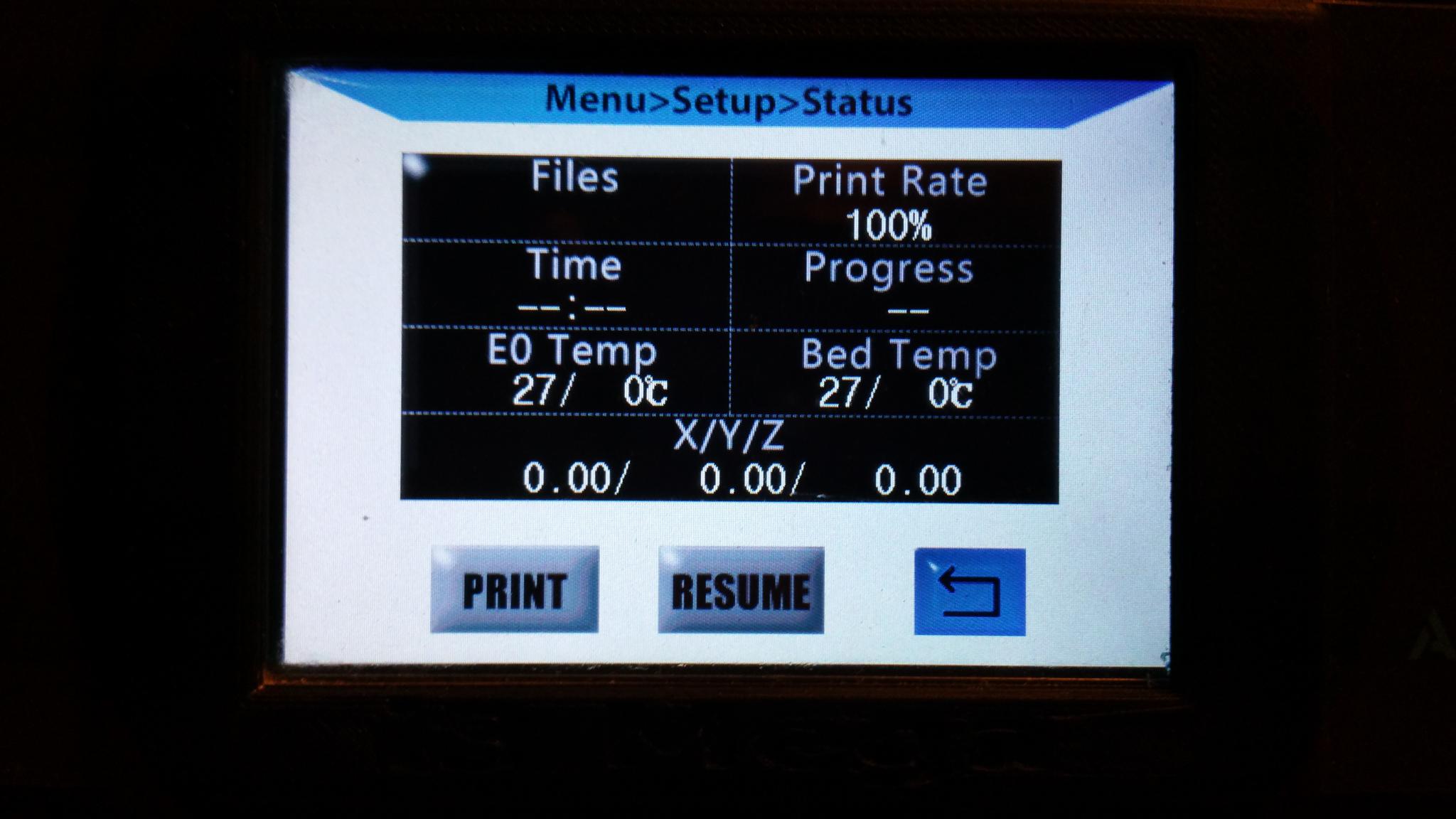

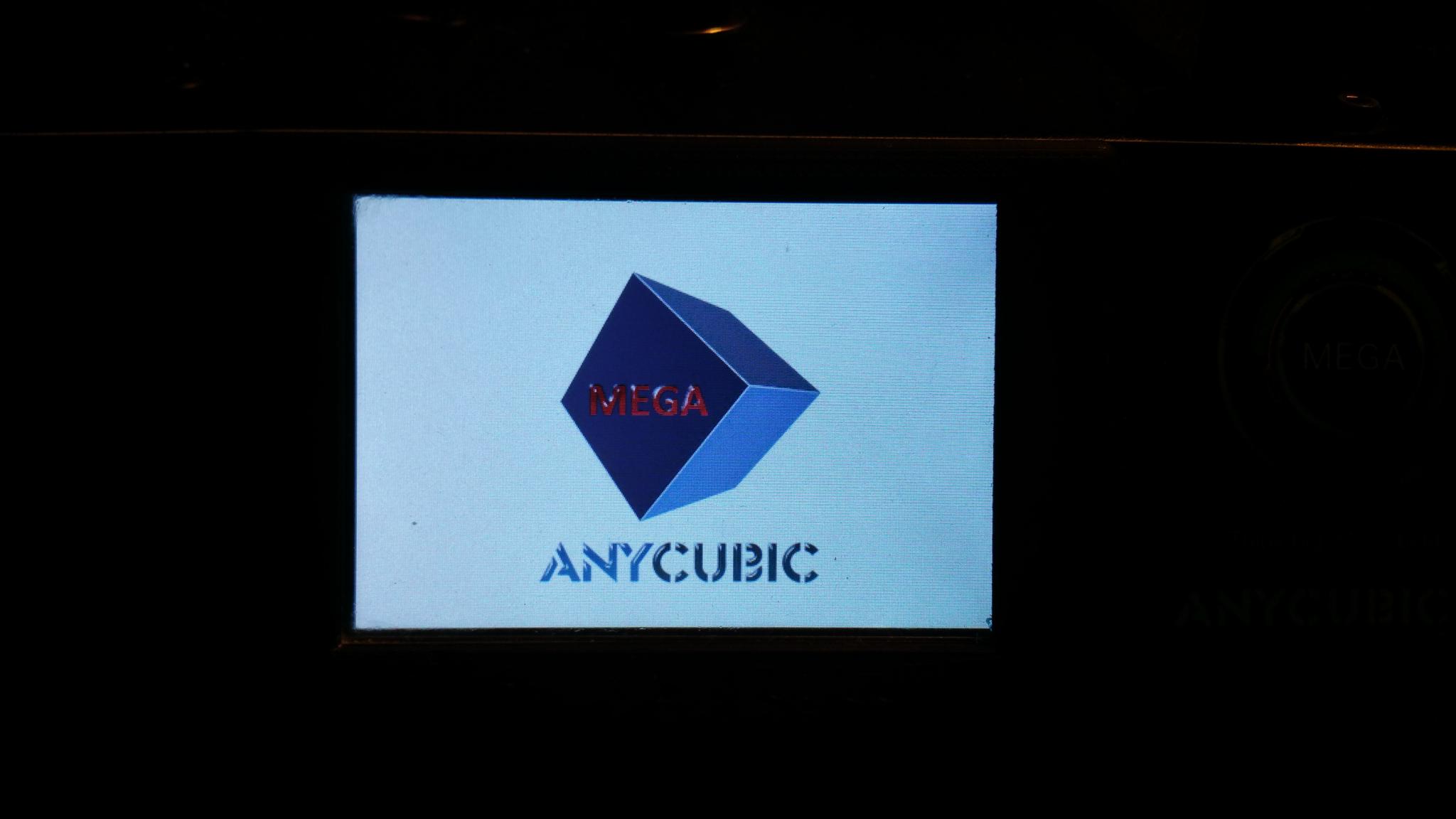

  11. Bonjour tout le monde! J'ai redessiné l'ensemble de l'écran 3D en 3D 3D en verre. Je peux penser (avoir le temps) de traduire les menus en français ... bien que je vous aie besoin (;-)) Enrico.

  16. Si demain j'ai le temps de faire une petite vidéo au public Maintenant, je dois comprendre le protocole entre Mega et le TFT. Ou plutôt le protocole est décrit dans la fiche technique du composant ... mais quelque chose ne revient pas à moi.
  17. certains vous. Ce sont des changements de profil bas, seuls les graphiques. Je reproduis pour corriger certaines erreurs de traduction et je lui ai fait toutes les icônes de couleur, ou presque :-)
  18. J'ai fait quelques modifications à l'écran ...

  20. Merci pour la suggestion @slayer-fr mais il est dans mon intention de mettre l'imprimante hors tension quand je ne peux pas le superviser; il est encore un prototype et ne pas ssitema de sécurité. De plus, la fonction de reprise est que le travail qui le distingue des autres. Pour FW Je pense que je suis sur la bonne voie. Il suffit de voir la façon dont vous parlez (série) TFT uP et le reste est en descente. Si elle aide à mettre un analyseur de protocole sur la ligne de communication. Bien sûr, je vous tiendrai au courant des développements. Mettez le Marlin est possible 1.1.4 (pour l'instant, cependant, vous perdriez la fonction TFT, peu changé très Nextion mais il coûte beaucoup et il n'a pas de sens étant donné que nous avons notre propre). Sur l'écran, je l'ai déjà fait un changement, mais juste des trucs, bisgna trouver des cadres ABSOLUMENT SW utilisés par la société qui fabrique l'affichage. Si vous connectez un mini-USB au tableau d'affichage PC affiche la carte en tant que stockage de masse USB. A l'intérieur, il y a trois fichiers l'un d'eux (.bin) Continente toutes les images BMP collées les unes aux ...) Enry

  22. Merci Murdock, malheureusement la version MC30 (ou public) ne correspond pas à la version 1.00 de Mega. Dans ce fait SW (en plus de manquer le jingle) ne dispose pas des fonctions de récupérer filament et reprendre les pannes de courant. Si vous essayez de compiler le SW, vous remarquerez que le binaire est beaucoup plus petit .HEX de fichiers distribués par Anycubic. Il convient de noter qu'en vertu de la version IDE de Arduino changer la taille du fichier HEX (correspondant probablement à différentes versions de gcc ou par défaut aprametri optimisation de code). Il est impératif de trouver le SW qui fonctionne sur un PC qui est utilisé pour créer le cadre dek écran TFT. Enrico.
