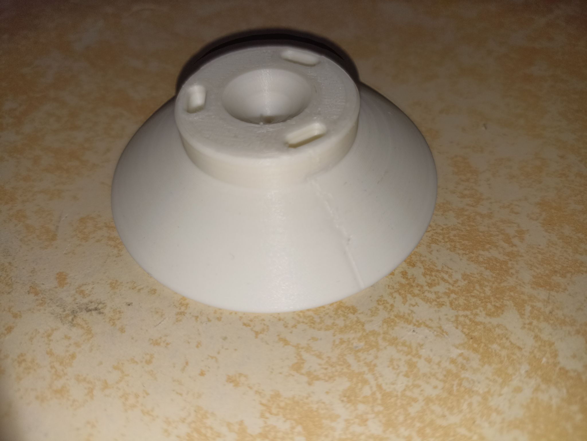

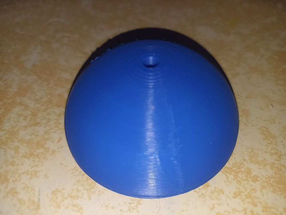

  6. bonsoir à tous. j'ai un nouveau problème qui surviens sur mes print , une ligne irrégulière a l’arrière de l'objet et surtout dans les formes arrondies. avez-vous une idée du problème ? merci

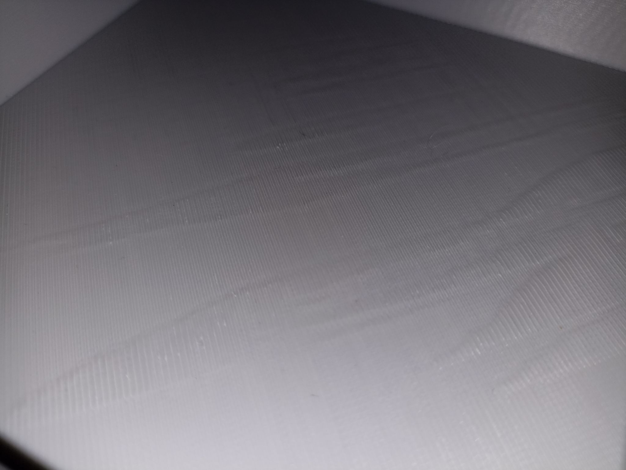

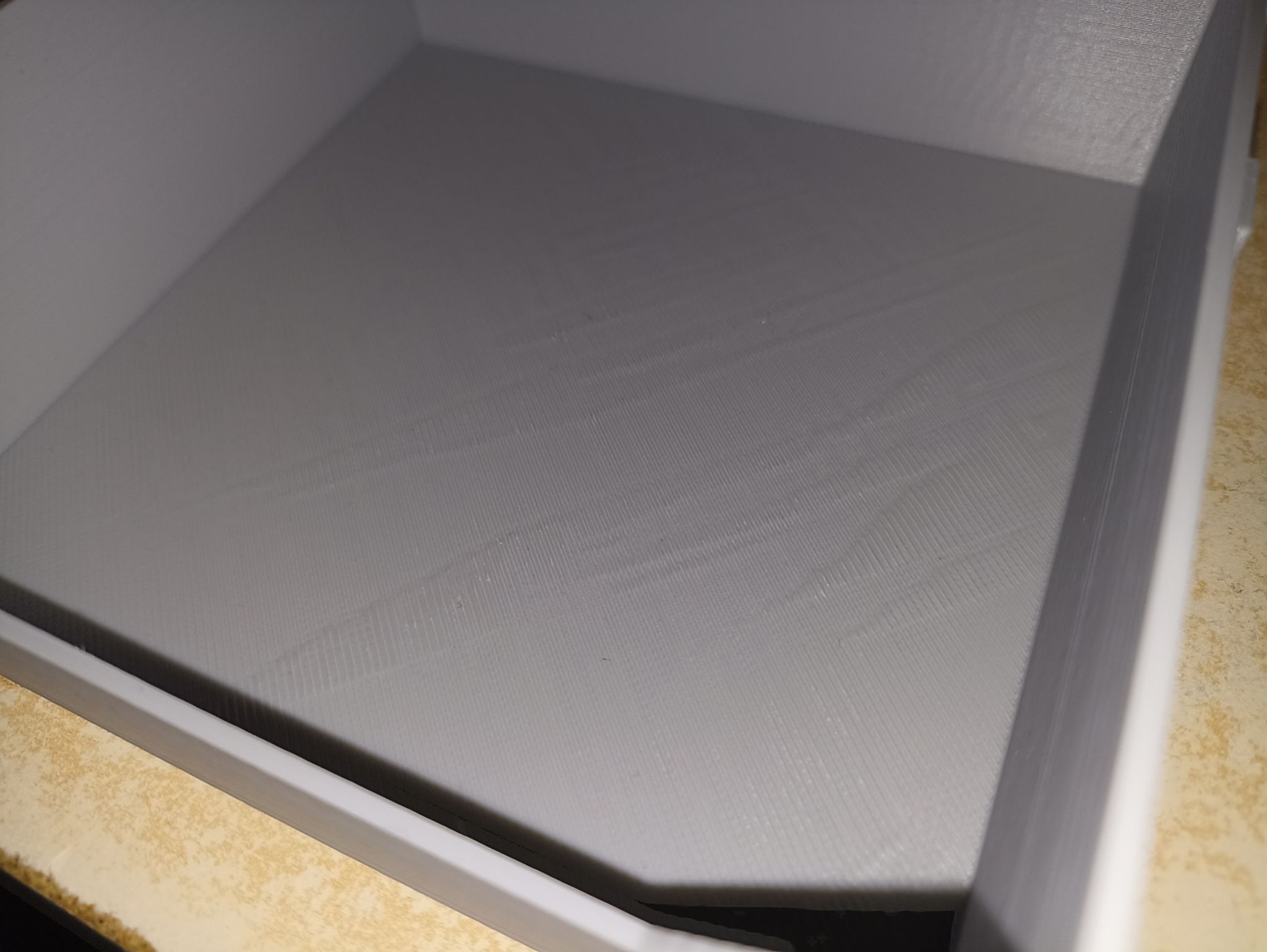

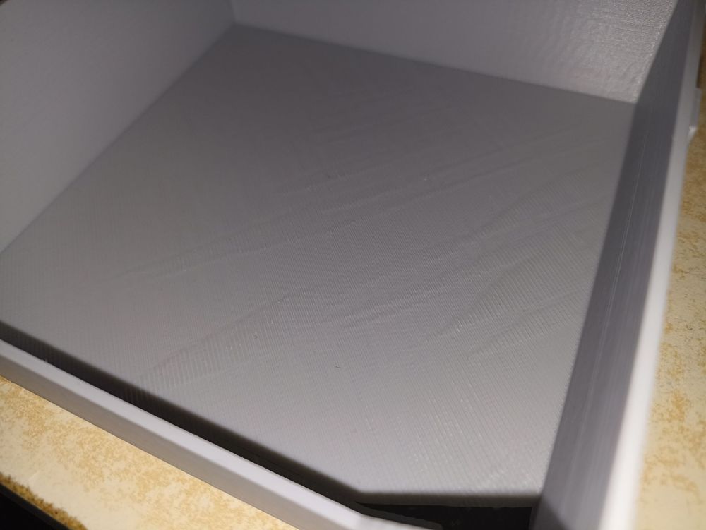

  11. bonjour a tous. Nouveau possesseur d'une ender 3 , j'ai effectuer un réglage du débit de l'extrudeur ainsi que du plateau , je lance un print de test et j’obtiens un résultat parfait de la première couche , a cette suite j'imprime un fichier pour un petit tiroir a mettre sur la machine et je me rend compte qu'il y as des boursouflures qui apparaisse a certains endroits des la première couche et aux couches supérieurs a plat , je refait un print de test et cette fois les boursoufflures apparaisse toujours, j'ai baissé un peux la température du plateau de 60 a 55 degrés mais toujours pareil , je soupçonne un problème du filament , humidité ou défauts , bulles d'air ect... ? je commence a pas mal me débrouillé concernant les réglages mais je n'ai pas assez d'expérience pour résoudre ce problème donc avis aux experts des réglages . merci a tous.
