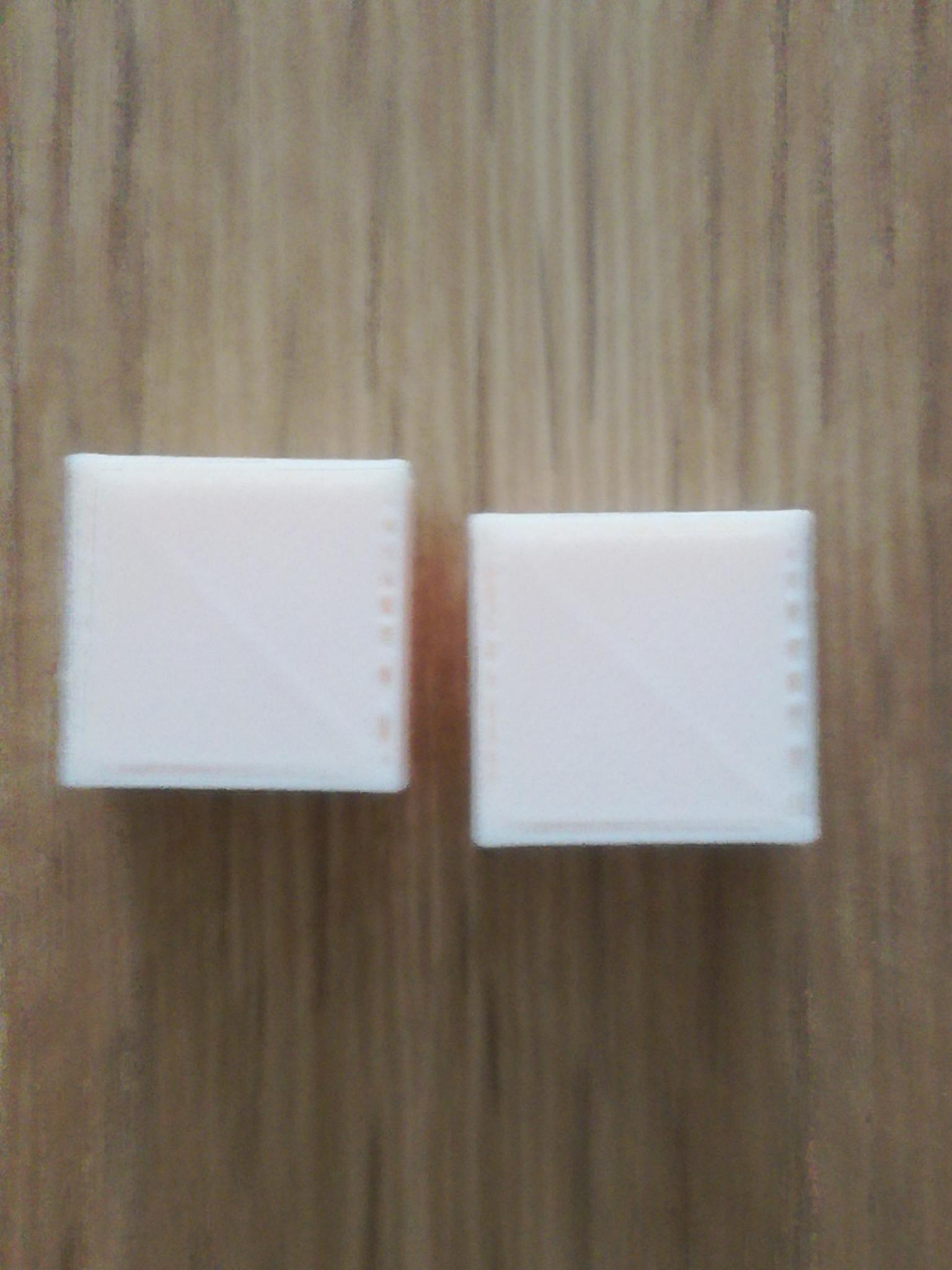

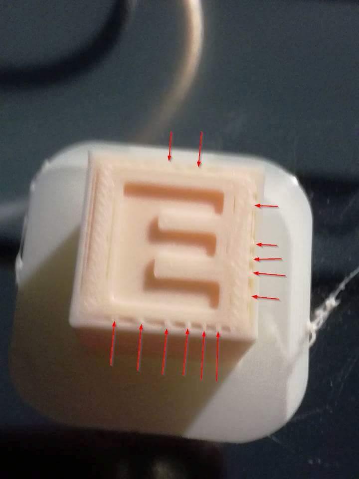

  11. Et sur le coup ça vient de quoi ? Tu as fait quoi pour enlevé, car la ça viendrait des réglages et pas de la machine?

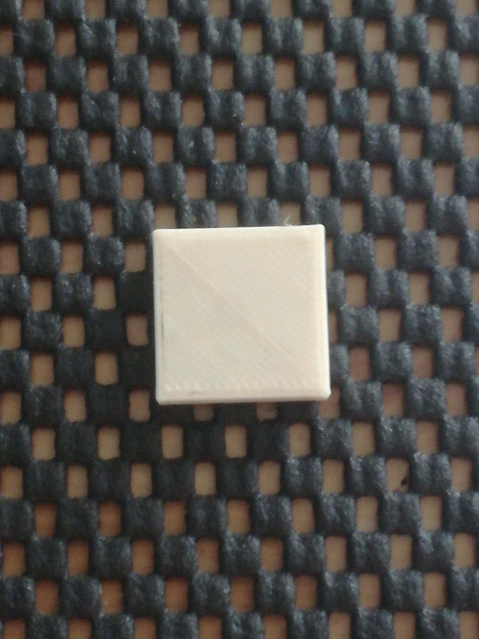

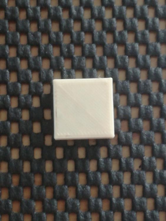

  12. Quand je dis plus petit oui la hauteur, 20 sur 20 et effectivement on ne voit plus les rectangles y a juste quelque tout petit espacement comme sur la photo,
  13. Alors j ai print ton cube et le dessus un peux mieux mais il est plus petit donc peut être que ça y joue c est toujours sur les bord
  14. Je viens de faire 2 cube simple le fichiers que tu m'a donné et pareil même problème, les bord ont des espèce de petit rectangle comme sur la,photo avec le E
