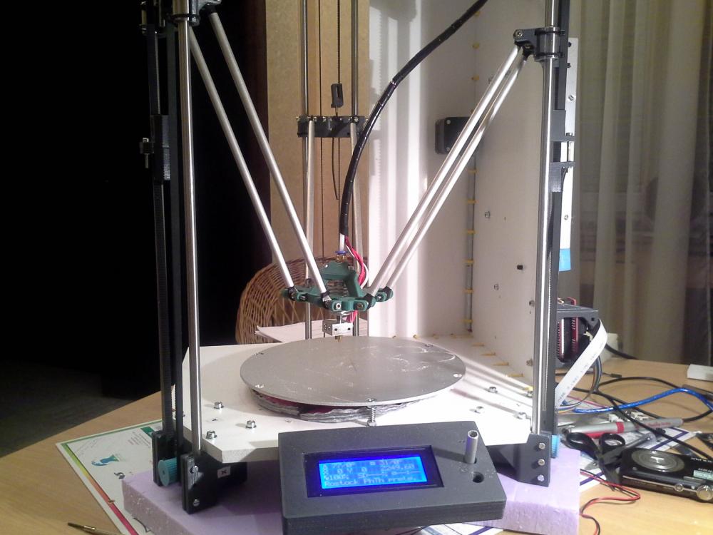

  1. Bonjour . Mon imprimante Delta est terminée et fonctionne (presque) . je souhaite installer un autoleveling avec une sonde à induction. La sonde est installée et detecte le lit en configuration manuelle . ( c'est à dire que quand j'approche la sonde du lit à quelques millimètres , elle s'allume) . Sur la ramps 1.4 la sonde est branchée sur un port affecté au z min Je précise que la sonde est connectée à la carte ramps via un petit module qui envoie du 5 volts sur le z min . (sonde reprap-france.com) Je sollicite l' aide d'un spécialiste de la delta et de l'autoleveling pour la configuration du firmware et les réglages finaux . je n'ai encore rien trouvé de probant sur le web qui corresponde à ma configuration ( delta + sonde inductive ) Merci à vous . Philippe

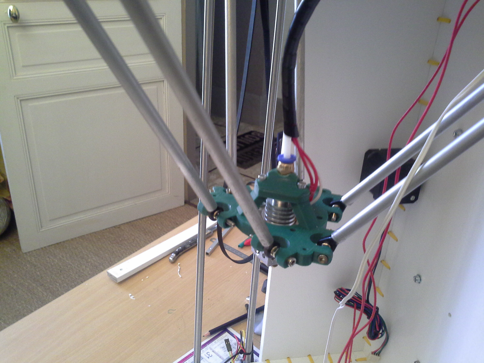

    Bonjour je viens de terminer la construction complète d'une imprimante Delta basée sur le modèle de "johann" . j'ai imprimé toutes les pièces avec la vertex K8400 les dimensions Imprimables diametre 20 H = 214 mm . Le but n'est pas de faire des pièces gigantesques mais de maitriser le fonctionnement assez spécial de ce type de machine . la machine fonctionne mais j'ai un souci avec l'extrusion : au bout de 7 à 8 mm le fil ne sort plus de la tete .. j'ai une tete avec un corps en alu et je n'ai pas mis de ventilateur . le problème pourrait il venir de là ?. Merci pour vos conseils. Philippe

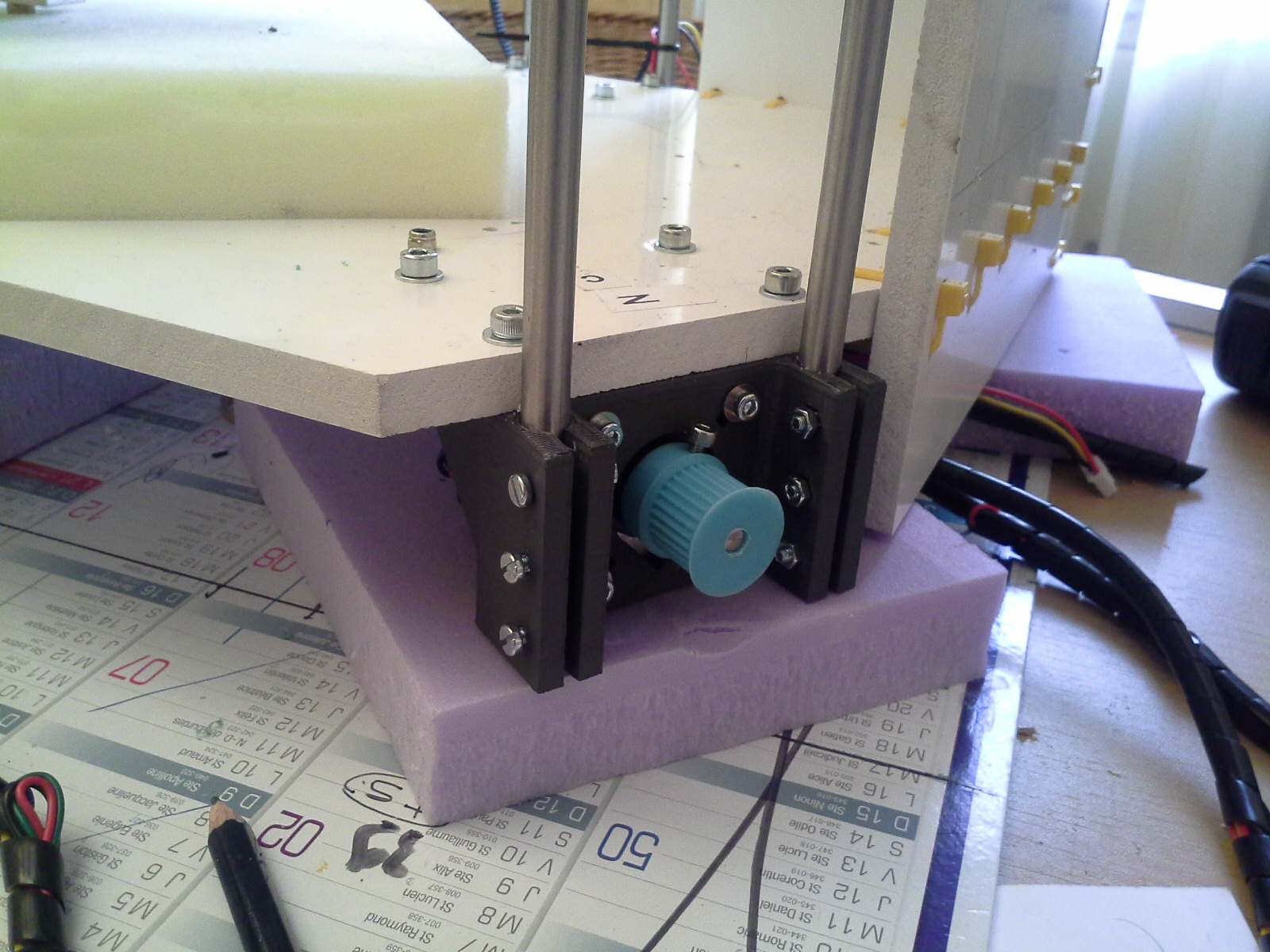

    j'ai une poulie de 30 dents et un pas sur la courroie de 2 mm  les moteurs sont à 200 pas/tour .
    Pour les valeurs X, Y , Z j'ai mis 53.3333333 - Que représente la valeur E ?

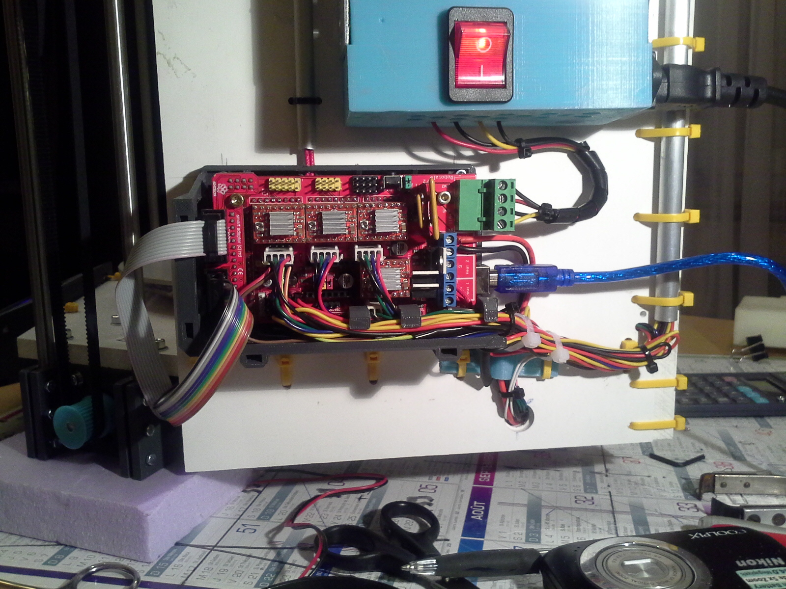

    Bonjour OTTAVIO Merci pour ces infos qui sans nul doute vont m'aider à avancer . je regarde cela ce soir - en premier lieu le branchement des ends stop sur la carte ramps . car j'avoue à ma grande honte ne pas avoir fait attention à cet aspect .Erreur de débutant J'ai egalement un des trois moteurs (z-c) qui fait du bruit , vibre et bouge par secousses . j'ai bien peur qu'il ne soit out !! . je l'ai permuté et cela ne change rien . As tu une idée de la tension à regler sur les drivers polulus (A4988). Merci encore à toi Philippe

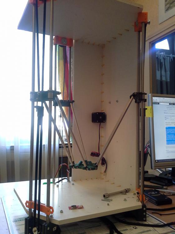

    Bonjour je viens de terminer la construction de la partie mécanique de ma nouvelle imprimante Delta -type Rostock. Pour la partie moteurs/ electro j'ai acheté un kit ebay chez syntron electronique . très complet : ramps 1.4 +mega 2560 4 moteurs NEMA 17 et leurs drivers tete 1.75 mm et extrudeur bowden - 6 fins de course -lecteur lcd . http://www.ebay.fr/itm/151792978394?_trksid=p2057872.m2749.l2648&ssPageName=STRK%3AMEBIDX%3AIT le tout pour 157 € livré J'ai imprimé toutes les pîèces avec ma VERTEX k8400 - le chassis est constitué de comassel 10 mm de récupération et de barres inox 8 mm. Les bras ont été fabriquées dans des fleches d'arc. je n'ai mis des fins de course qu'en haut . j'envisage d'installer un auto leveling bed . voila pour la partie mécanique. Pour la partie "logicielle" je suis un peu bloqué par mes compétences limitées dans le domaine. j'ai installé un firmware Marlin version "delta" . dans le config.h j'ai mis ce que je pense etre les bonnes valeurs pour les parametres géométriques des bras . Pour le reste je suis bloqué et j'aurais grand besoin de l'aide d'un spécialiste du domaine. Voici par exemple le premier problème que je rencontre : quand je fais auto home sur le lecteur lcd : tous les bras descendent vers le bas (et brutalement !!) j'en conclue que les ends stop sont mal programmés - merci de m'expliquer ce qu'il faut paramétrer dans le firmware . Par ailleurs les moteurs grognent : j'ai réglé les polulus à 0.37 volts (trop ou pas assez ?) Mon interrogation suivante sera pour la mise en place de la sonde à induction mais je vais attendre d'avoir réglé les problemes moteurs avant de me lancer la dedans . Merci pour votre aide qui me sera très précieuse . Amicalement Philippe
