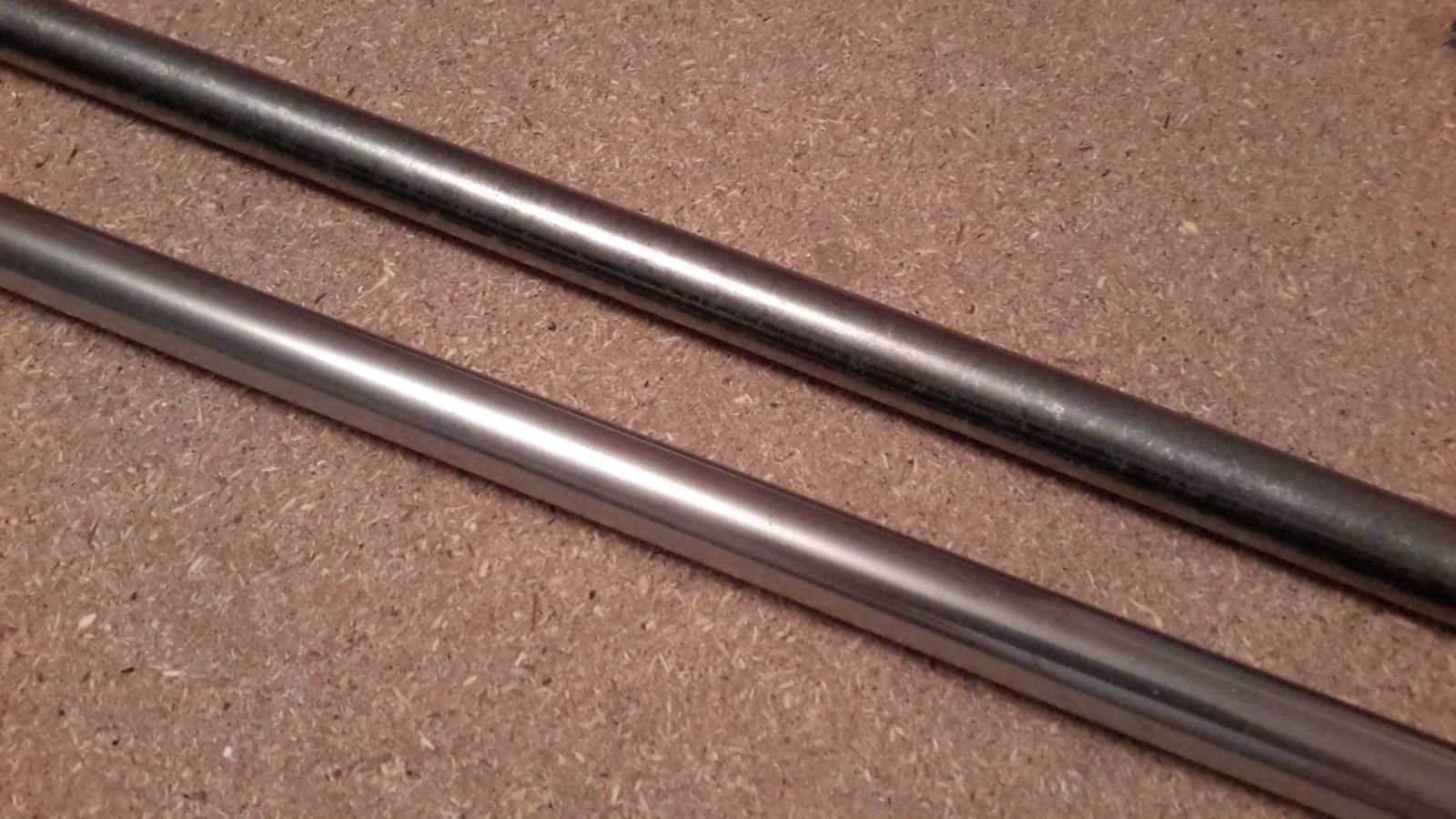

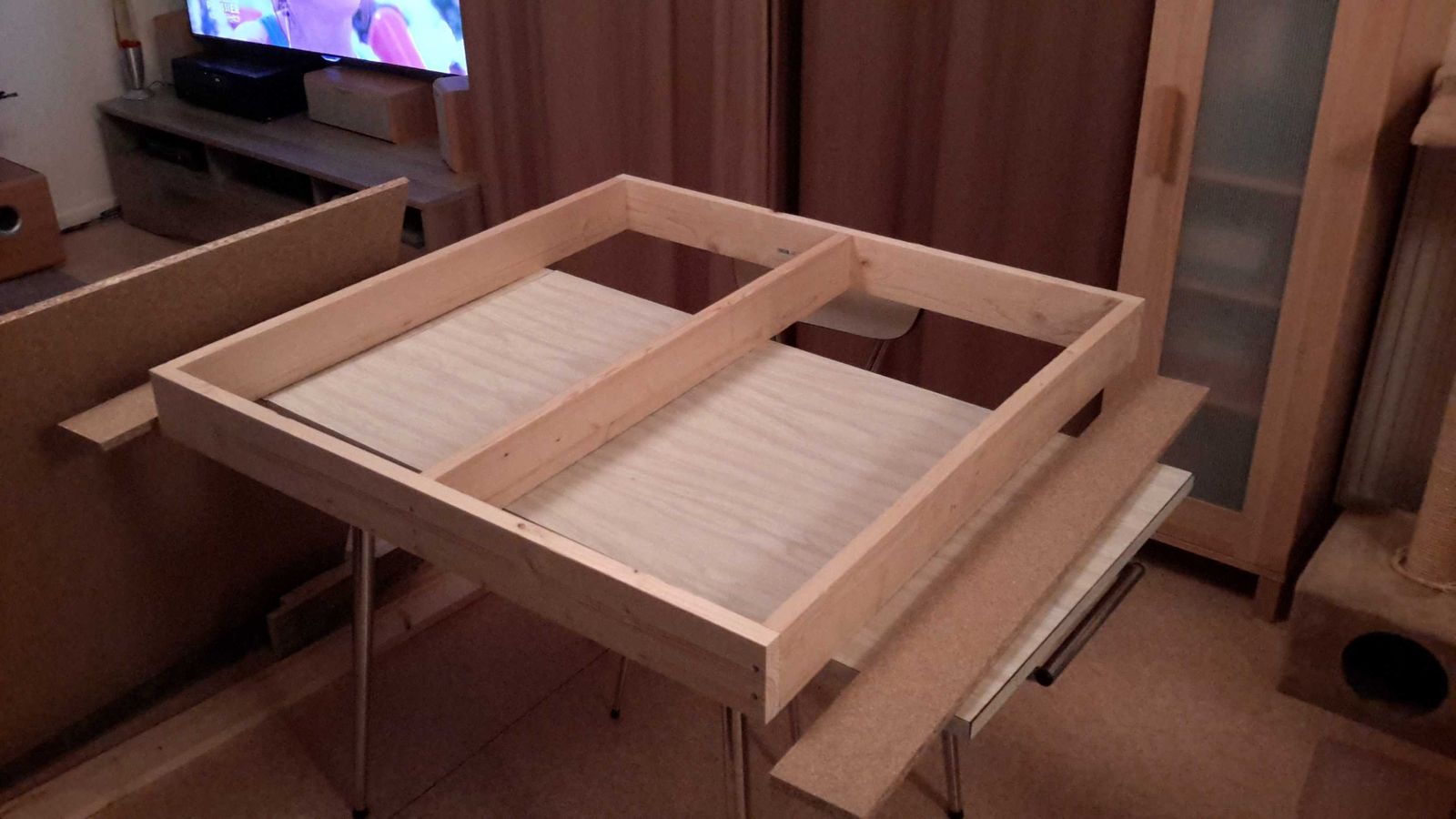

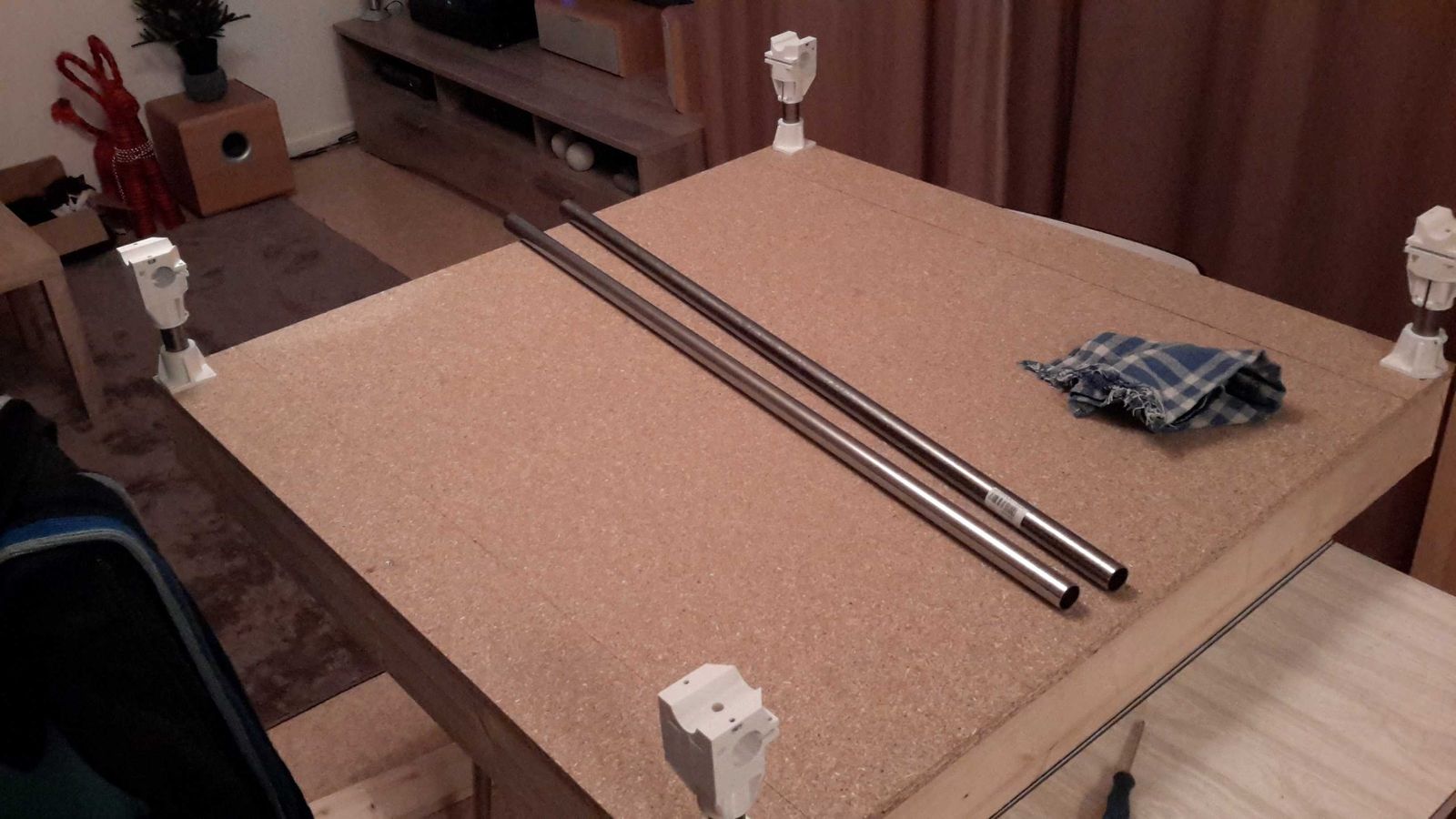

Hello, perso je l'ai acheté chez Leroy Merlin 4,80 le tube de 25mm de diamètre pour 1m de long. Je les ai poli à la paille de fer et c'est nickel. Pas d'accès à la vidéo Super les pieds ça doit être bien stable. Par contre pour régler la hauteur c'est plus délicat. J'ai imprimé les pieds comme recommandé par le concepteur. En moyenne 70%. J'ai refait un test avec du PLA esun Phosphorescent. C'est énormément plus solide ... J'ai acheté du PLA Blanc Verbatim pour comparer -

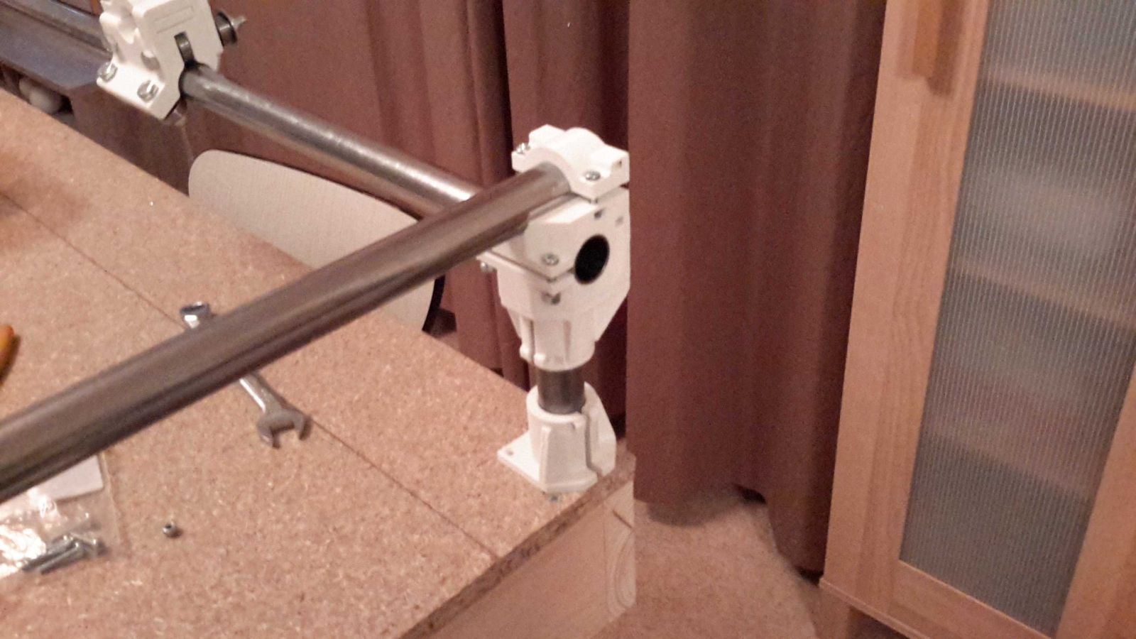

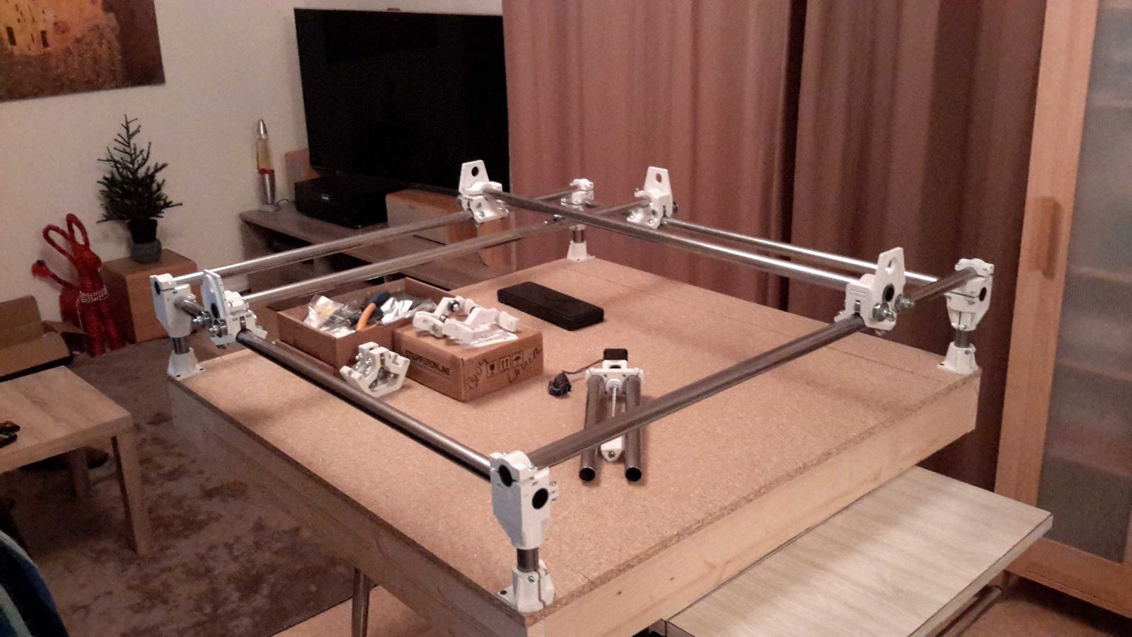

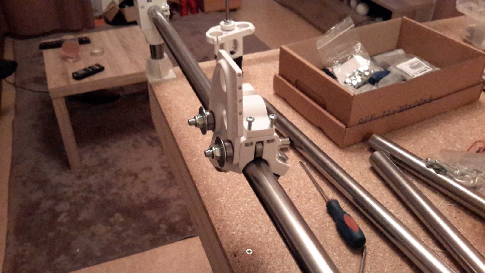

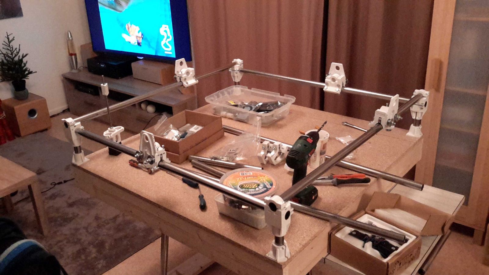

Hello à tous. J'ai avancé ce weekend. J'ai commencé l'assemblage des éléments. Pour ma part, en serrant à peine j'ai le PLA qui craque. Rien qui compromet la solidité mais quand même (solidité PLA esun blanc = 0). Le problème est surtout pour certaines pièces ou les trous de passage de vis sont très proches du bord. Craque, une fissure du trou vers l'extérieur. Pour serrer les tubes ce n'est pas terrible. Je n'avais plus de PLA pour les deux dernières pièces alors j'ai pris ce qui me restait, du filament PLA phosphorescent esun. Étonnamment il est bien plus solide ... Vous rencontrez le même problème ? Pour le coupleur, même problème. Déjà il est soi-disent prévu pour du M4x20. Déjà c'est trop long et surtout en serrant craque, la fissure ! J'ai pris donc un autre modèle où le trou est moins au bord et c'est nickel. Pour les tubes, j'ai galéré à enlever les étiquettes de code barre. J'ai fini par prendre une paille de fer de cuisine et là, miracle ! l'endroit ou j'ai froté en rendu la surface du tube super brillant et encore plus lisse J'ai donc fais l’intégralité de tous les tubes (2h de boulot). On ne voit pas trop bien sur les photos mais au toucher le résultat est là ! Pour ceux qui ont fait une réalisation vous pouvez poster des photos, je suis curieux -
