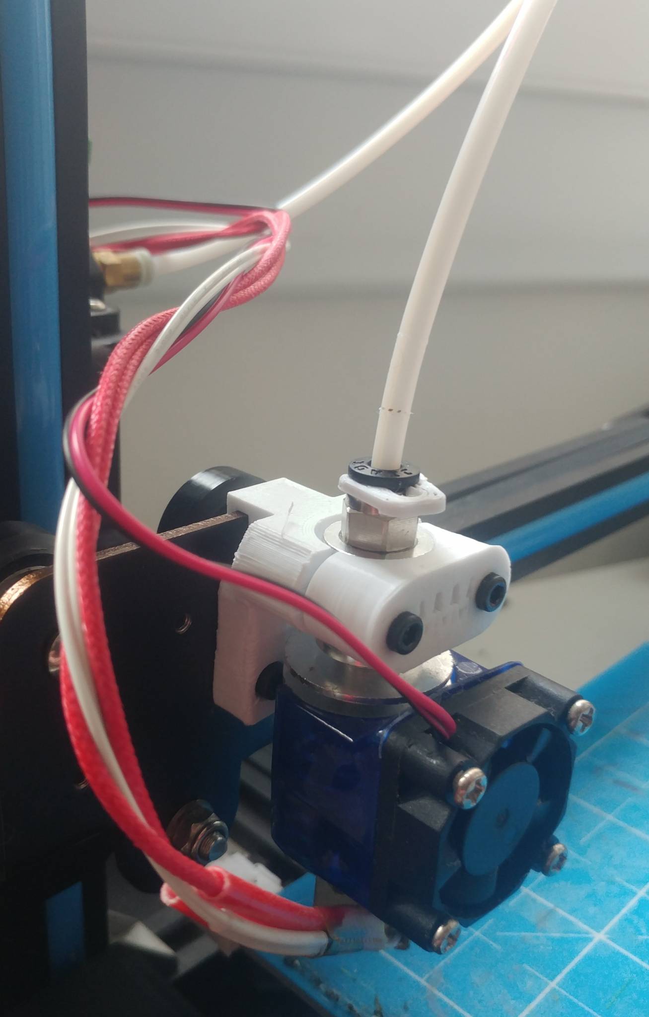

Bon, ca marche super jusqu'à maintenant... Je n'ai qu'un regret : ne pas l'avoir fait plus tôt. Pour ceux qui tomberaient sur cette discussion, et comme j'ai pas mal galéré à trouver le bon objet à imprimer, voici ce que j'ai pris : https://www.thingiverse.com/thing:3393889 C'est vraiment minimal mais il y a plusieurs options ensuite. Et une petite photo de mon montage, non pas pour l'exemple (c'est pas très propre) mais pour l'information ! Egalement : Serait-il possbile de modifier le sujet du message pour mettre E3DV6 dedans ?
Ah non, c'est un clone que j'ai dût acheter moins de 10€... Mais je m'en suis beaucoup servi sur mon ancienne imprimante (une smartrap) et elle a toujours été vaillante Donc, désolé de ne pas l'avoir précisé !
Bon, finalement, j'ai monté une E3D V6 qui trainait dans mon placard, et ça fonctionne ! J'ai besoin d'un peu de finitions, pour passer les fils, mais ça devrait le faire : Super content

Bon, je me sors pas de mon problème de sous extrusion Du coup, j'aimerais bien changer la tête en entier. J'ai cru comprendre que Trianglelab était un magasin de qualité. Mais il y a trop de choix et je n'arrive pas à me décider. Qu'est ce que vous me conseilleriez ? Je privilégie la simplicité, mais bon, si il faut bricoler, je serais là aussi. Comme c'est une imprimante à 140€, j'ai un budget max de 40€ on va dire (mais tant mieux si c'est moins :)) Merci pour vos bons conseils !!
