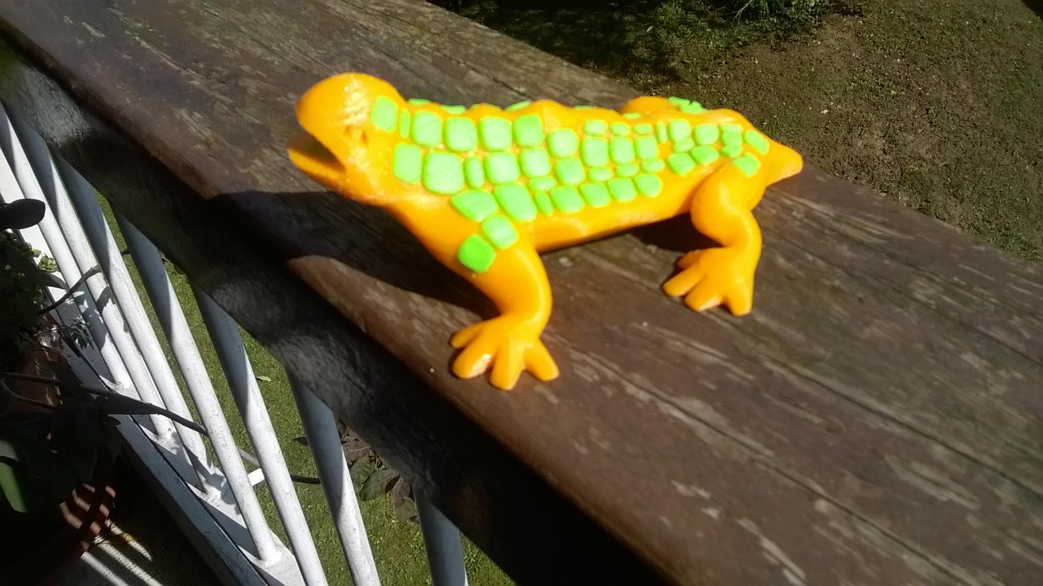

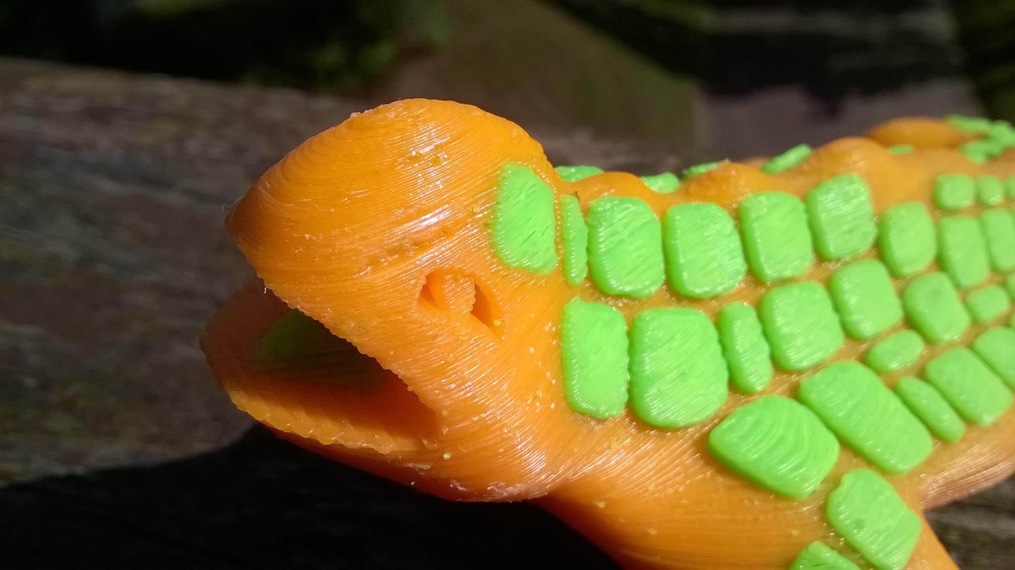

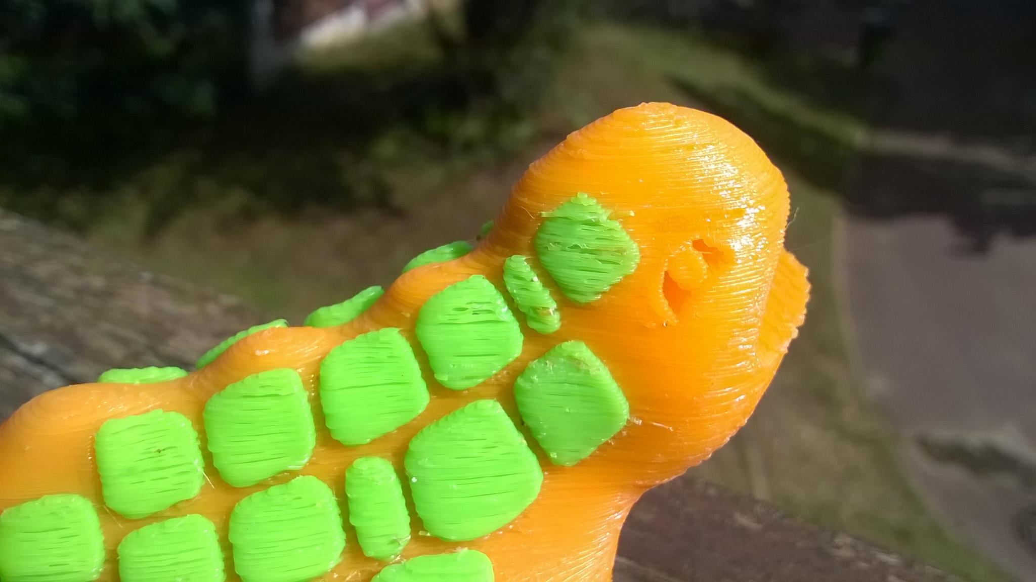

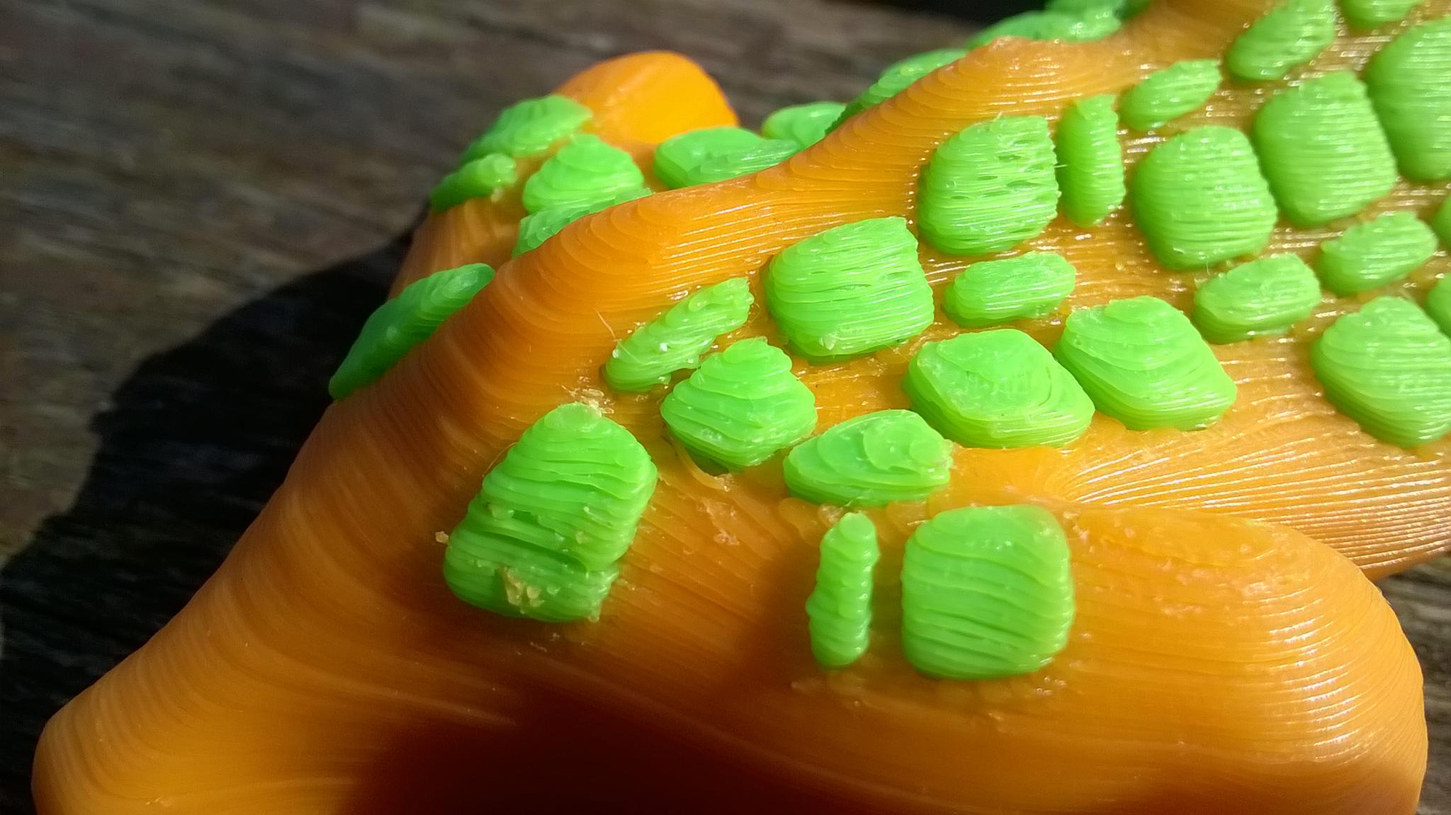

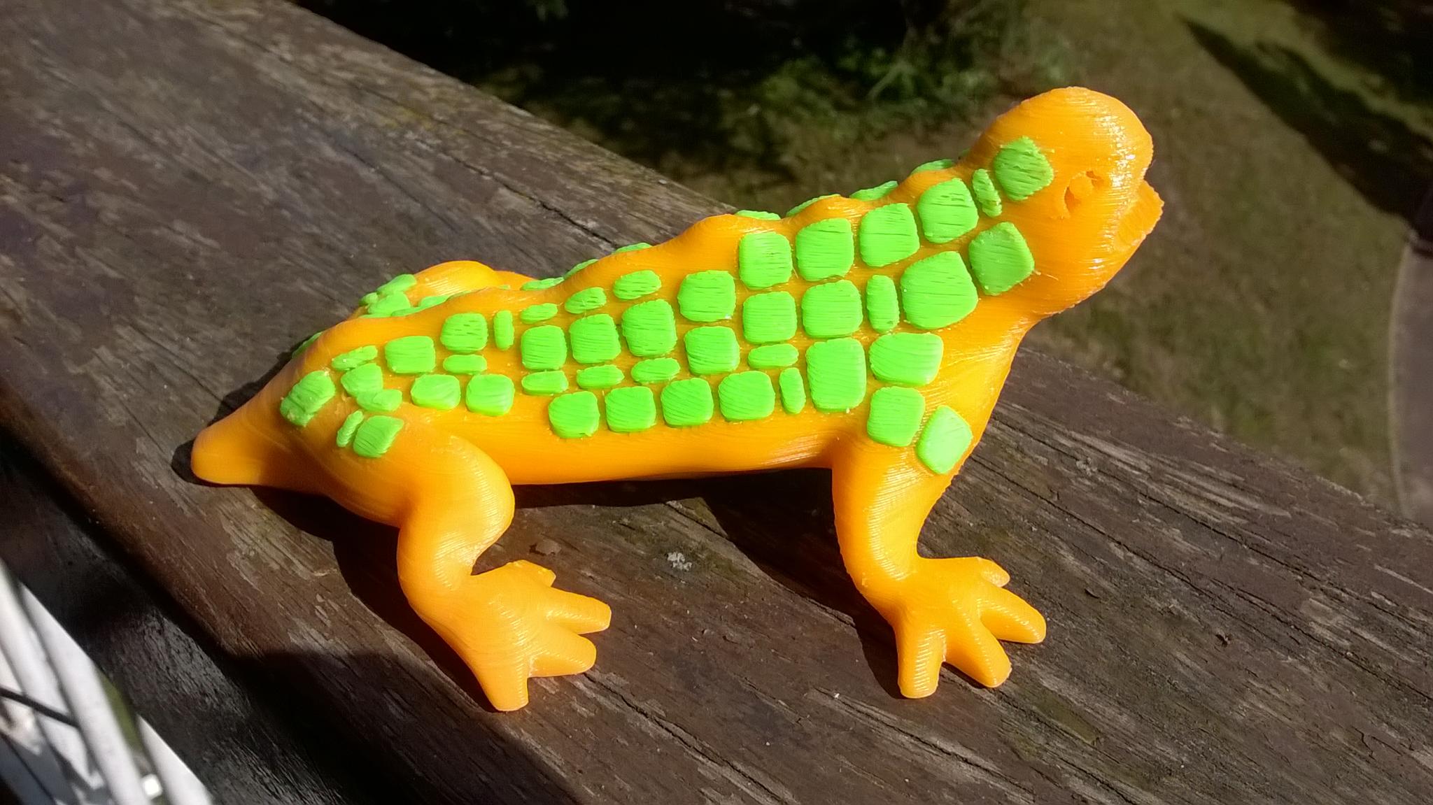

Au fait...j'ai fait des photos des plus gros défauts. Je vais augmenter la distance de retrait des filaments pour diminuer les défauts et peut être ajouter un fan duct.
Première (et seule) pièce sortie pour le moment: Je sais...c'est la pièce de demo de BCN3D mais on ne leur dira pas... Je ne suis pas un expert mais franchement je trouve ça pas mal surtout vu le prix et que j'ai un extrudeur qui merdouille un peu. 0,3mm de pas en Z
