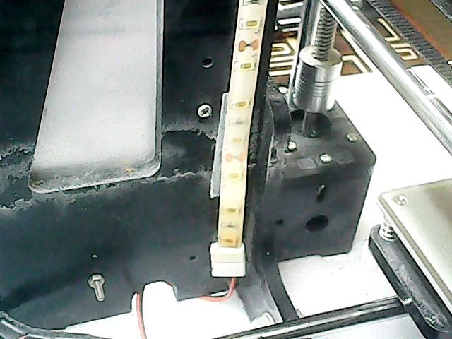

	merci de vos réponse, pour ce qui est du cable ,j'ai le meme probleme avec la sd sans cable. alors je reviens aux nouvelles : j'ai mis a jour repetier j'ai remis une ancienne sonde de la tete j'ai soudé une connection defaillante d' un eclairage led qui etait autour de ma M605 (voir photo) et miracle, j'ai reussi a imprimer cette foutu piece ! je reviendrai un par un sur les ameliorations pour laquelle des trois et la bonne. comme c'etait une piece haute, les vibrations sur la fin de l'impression sont plus importantes, et sans doute une vibration sur mon connecteur de bande led. wait and see...
	bonjour a toutes et a tous comme le titre l'indique, j'ai la puissance qui se met en DEF pendant l'impression, mais naturellement, l'impression continue ! alors tout a commencé avec une pièce d'une certaine hauteur, 180 mm environ. la tete était a 20 mm au dessus en train de continuer d'imprimer, mais plus de lit chauffant ainsi que de température a la tete, donc fil coupé, pièce décollée = pièce foutu ! j'ai vérifié les points suivant, les prises sur la carte des sondes (longueur de câble ?) les connections a la carte rien de tout cela apparemment. après mettre aperçu que le fait d'actionner l'interrupteur de la lumiere de la piece me faisait le default : DEF sur les chauffages.(merci de ne pas se moquer!!!) j'ai décider , aux grands mots les grands remèdes : j'ai remplacé, l'alim la sonde de la tete ainsi que la resistance la carte mere j'ai relancé l'impression sur une carte micro SD, IDEM. j'ai débranché le câble USB, IDEM. j'arrive au bout du bout. le Default est sur la même pièce, mais jamais au même endroit de l'impression. mes questions : pourquoi le fait d'actionner un interrupteur me créer un default DEF? le tranchage peut il me faire un bug comme celui la dans le Gcode? merci pour vos idées...

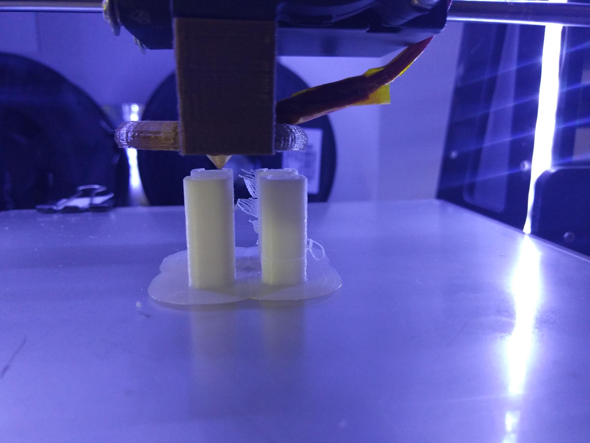

	bonjour a toutes et a tous, on parle souvent de temperature pour les bavures de reprises. mais j'ai beau baisser la temperatures (185 PLA) je bave toujours,et plus bizarre encore, j'ai l'impression que l'extrudeur de recule pas aux endroits de la dite bavure, en gros pas de retrait entre les pieces, dans la piece elle meme oui, mais entre non! je travail avec repetier, trancheur curaengine.

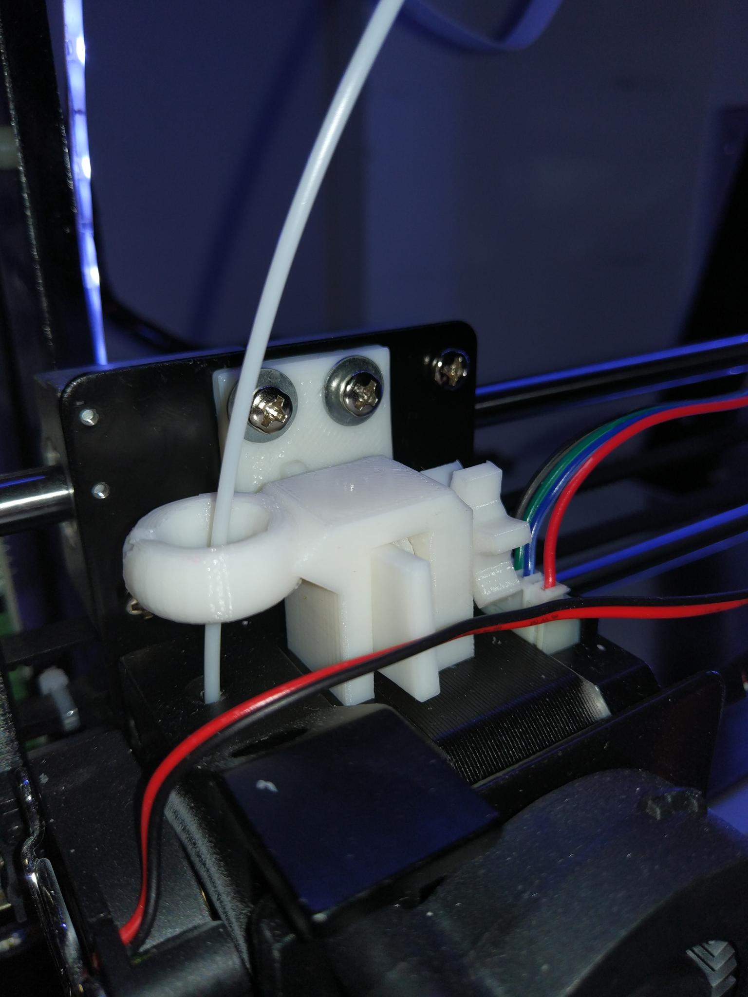

Yannzool a posté un sujet dans Projets et impressions 3D
bonjour a toutes et a tous je viens de me lancer et apres avoir imprimé un guide fil, je me suis fait un support. voila le resultat : -
