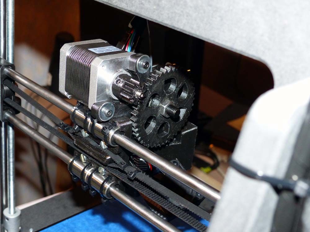

    Bonsoir Voici les photos concernant le moteur de l'extrudeur. En consultant ce blog:http://vb-impression-troyes-d.blogspot.fr/2014/10/calibration.html Je crois que mes problèmes viennent du mauvais réglages des polulus qui engendre des vibrations, comme tu le dis Loïc. Pour le réglage, il vaut mieux mettre à 0 les potars et avancer par 1/4 de tour, ou prendre le voltmètre et ajuster la tension à environ 1,03v pour les Z et le E et 0.93v pour le X et le Y? A + Jean Claude
  7. Rochto
    Et une Itopie de plus

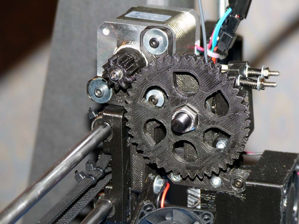

    Bonjour Loïc C'est les 3 vis de fixations du moteur et la vis sur l'axe, j'ai fait une encoche sur l'axe est j'ai mis une vis de 3 sans tête, les autres vis sont 3 BTR de 3mm. Je ferai une photo ce soir. Jean Claude
  8. Rochto
    Bonjour Mon imprimante fonctionne à peu près bien, sauf que je rencontre un gros problème de fiabilité, au bout d'une heure d'impression les vis de fixation du moteur qui entraine le PLA se desserrent, et l’impression n’est pas terminé. J’ai fixé les vis à la Loctite rouge, mais rien à faire cela ne tient pas. Je trouve que le moteur est très chaud. Avez-vous déjà rencontré des problèmes similaires. Merci Jean Claude
  9. Rochto
    Merci pour les liens, je vais étudier ça. @+
  10. Rochto
    Bonsoir J'ai trouvé une solution, j'ai pris un Marlin qui date de 2014, j'ai mis mes paramètres et hop, ça fonctionne. Ce qui me dit que j'ai surement touché à des paramètres qu'il ne fallait pas. J'ai fait vite fait un print et ça a fonctionné, j'ai fait un pâté car cela n'as pas accroché mais je suis content je n'ai plus qu'a faire la calibration. Un Itopiste joyeux. Pour Loic si tu passe dans le coin, j'aimerai que tu me donne ton step/mm pour le débit de PLA Merci Jean Claude
