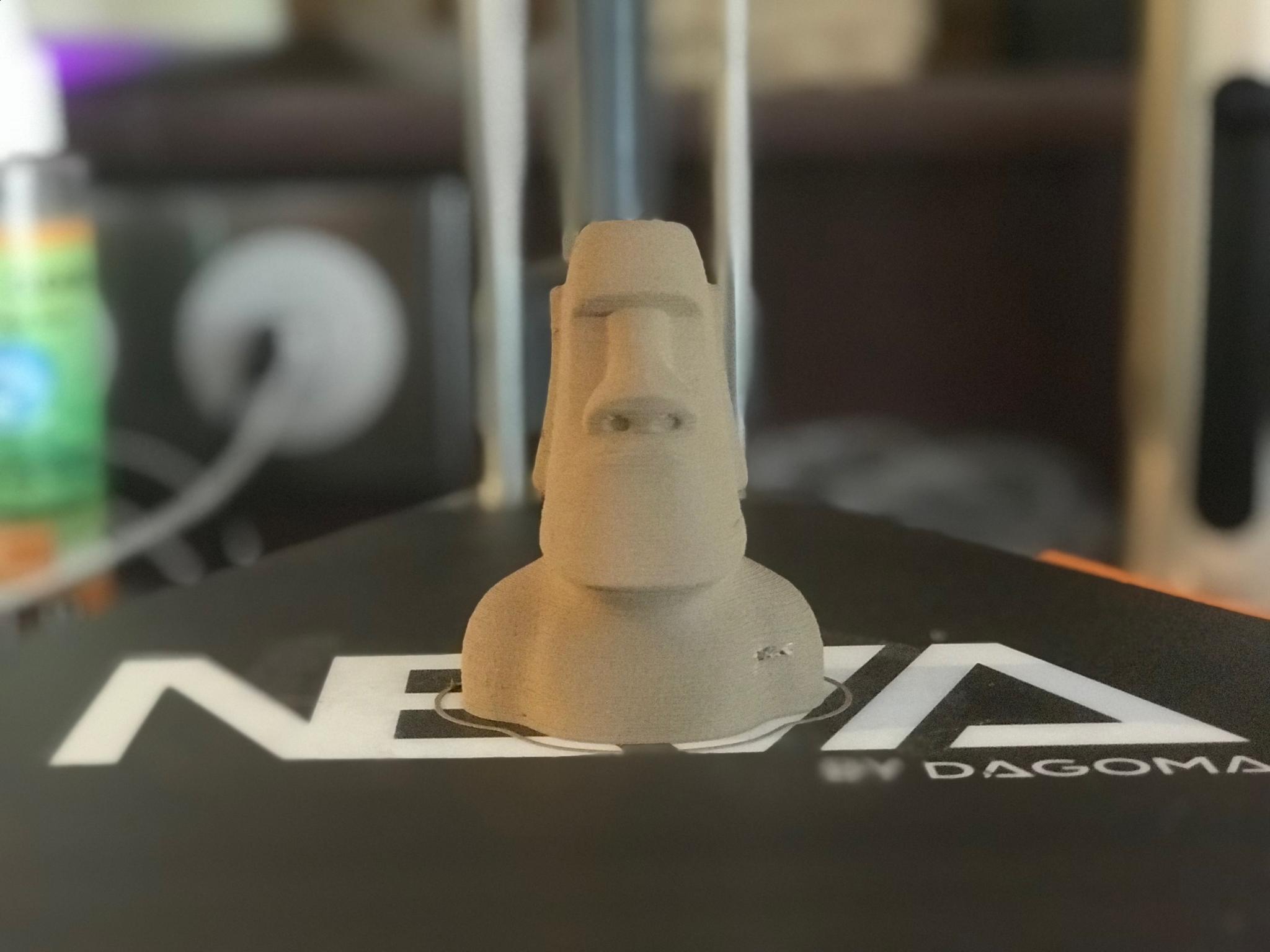

Encore un petit test ce matin avec ce Moai imprimé sans problème https://www.thingiverse.com/thing:144668 Reste à poncer un peu et à polir pour lui donner la patine qui va bien. PS: Attention, ce filament est très difficile à sortir via le "Tap, tap" il a tendance à rester collé et le seul moyen est de le couper avant l'extrudeur et de lancer une impression perdue.

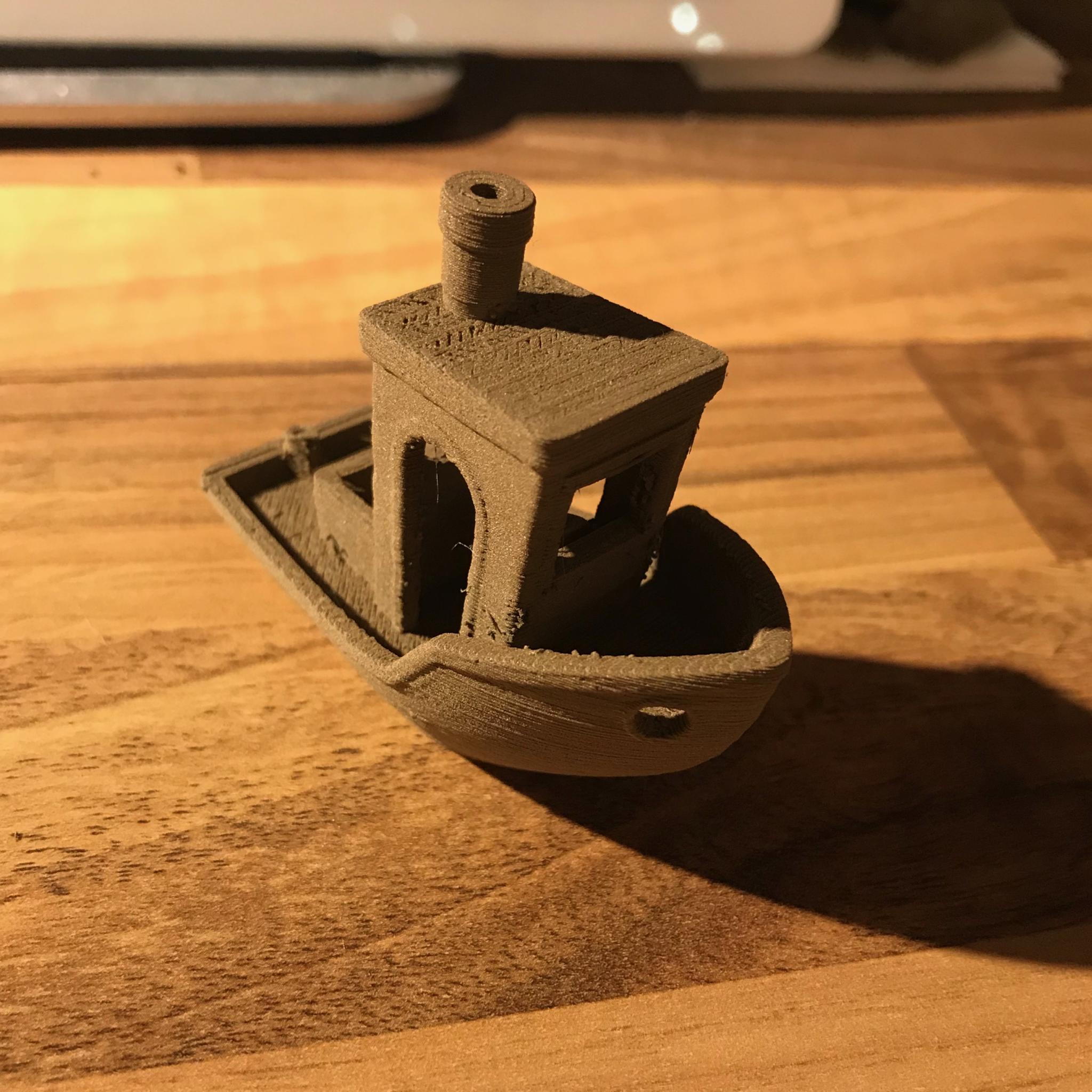

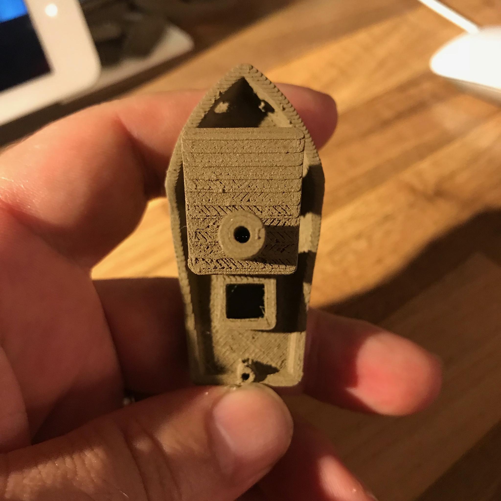

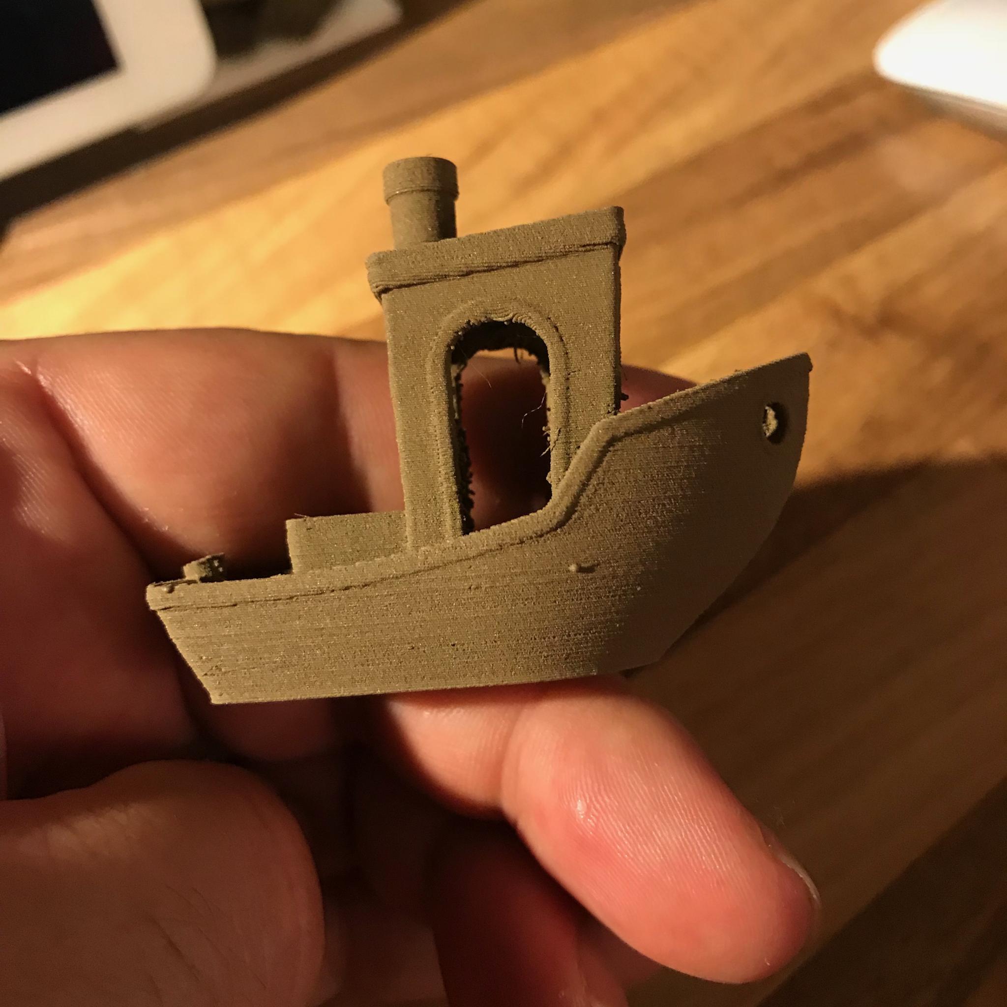

Hello, après des tests dans tous les sens, le petit BenchyBoat en BronzeFill est enfin sorti. Il est présenté sans aucune finition sur les photos ci-dessous ce qui lui donne un aspect de biscuit. Voici les paramètres utilisés avec Cura by Dagoma: <Filament name="BRONZEFILL colorFabb"> <grip_temperature>235</grip_temperature> <print_temperature>220</print_temperature> <filament_diameter>1.75</filament_diameter> <filament_flow>108</filament_flow> <retraction_speed>45</retraction_speed> <retraction_amount>3.5</retraction_amount> <filament_physical_density>3900</filament_physical_density> <filament_cost_kg>53.3</filament_cost_kg> <filament_cost_meter></filament_cost_meter> </Filament> Remplissage: 17% Qualité: Rapide (0.20 mm) Supports: Aucun

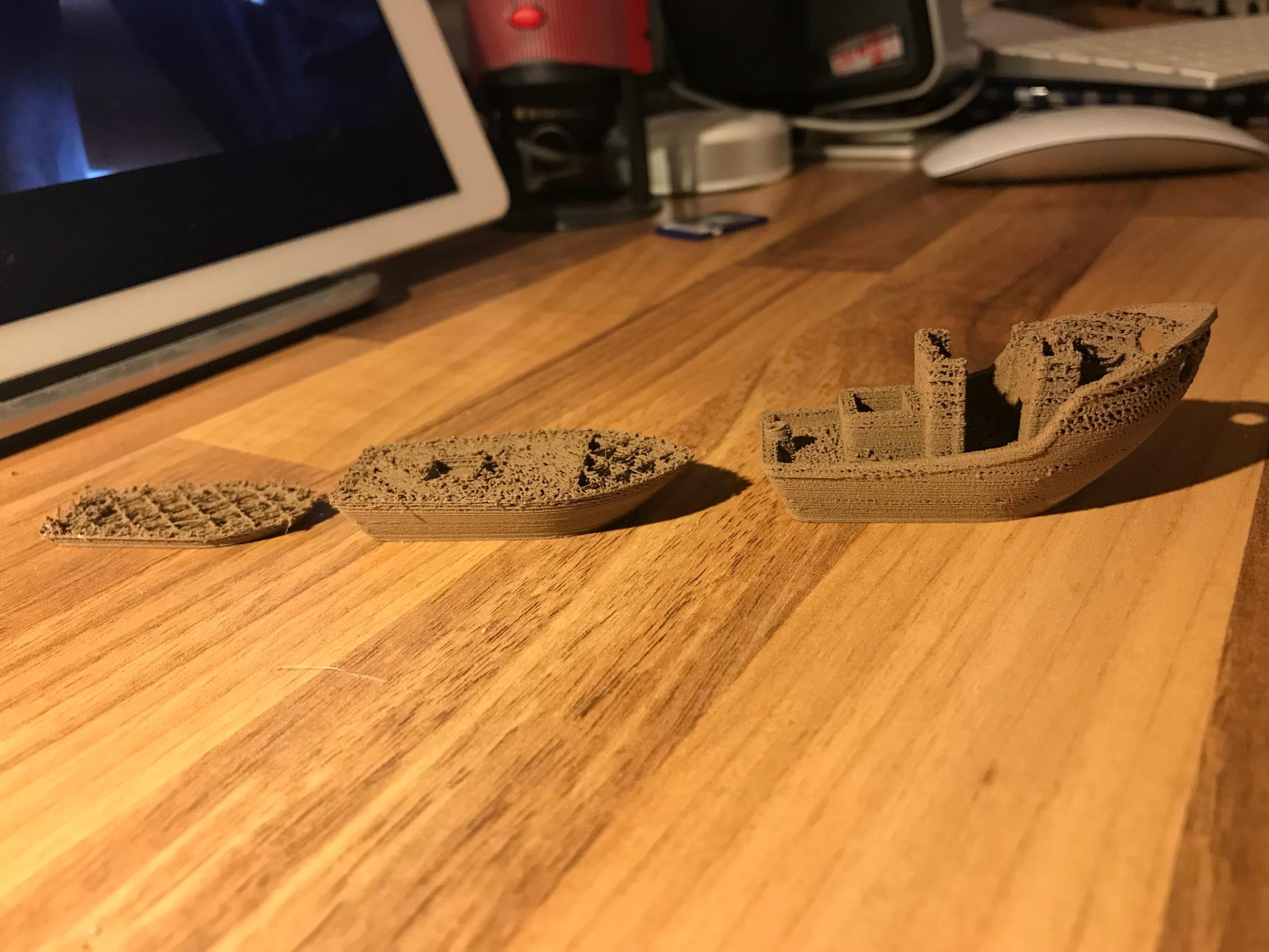

Bonjour à tous, je test en ce moment le BronzeFill sur ma Neva via Cura By Dagoma. Pour l'instant le meilleur résultat est obtenu avec les paramètres suivants: <Filament name="BRONZEFILL colorFabb"> <grip_temperature>235</grip_temperature> <print_temperature>210</print_temperature> <filament_diameter>1.75</filament_diameter> <filament_flow>104</filament_flow> <retraction_speed>45</retraction_speed> <retraction_amount>4.5</retraction_amount> <filament_physical_density>3900</filament_physical_density> <filament_cost_kg>53.3</filament_cost_kg> <filament_cost_meter></filament_cost_meter> </Filament> Je précise que ma NEVA est équipée d'une buse OLSSON RUBY. C'est pas encore glorieux mais bon, si vous avez des conseils ou retours d'expériences je suis preneur.

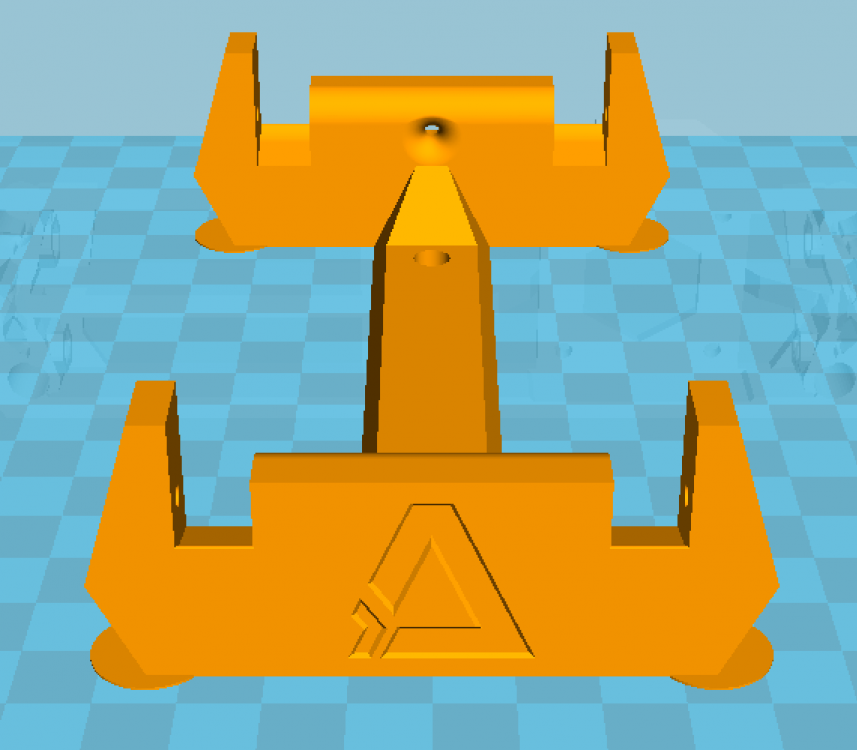

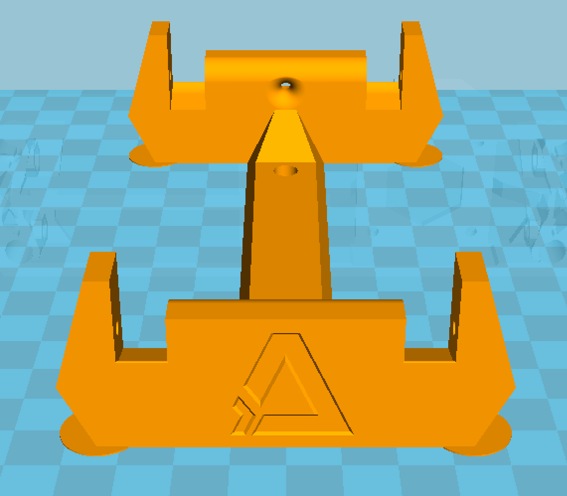

Salut à tous, je viens d'imprimer le support bobine vertical de Dagoma. Savez-vous quel type de roulements il faut utiliser ? car les frais de port à plus de 6€ sont plus cher que le kit vendu sur le site... merci
