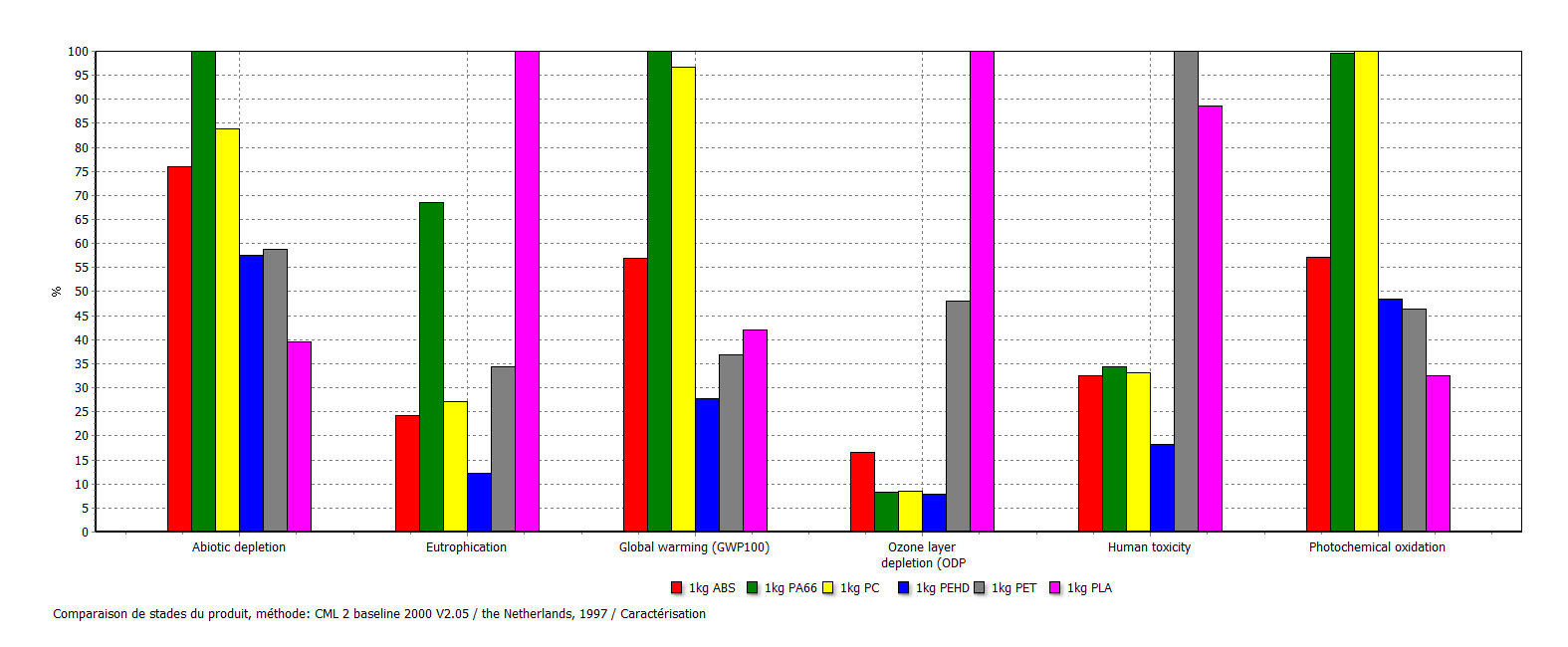

Ananlyse de cycle de vie de divers polymères
fousfous en réponse au topic de fousfous dans Consommables (filaments, résines...)
Oui mais si tu donnes un point de référence, il faut le choisir, et à partir de ce moment ca devient subjectif et ton ACV ne vaut plus grand chose d'un point de vue scientifique. (Parce qu'il suffirai de prendre quelque chose de faiblement ou beaucoup impactant sur ces indicateurs pour tout changer) C'est pour ca qu'une ACV sérieuse évite ce genre de chose et c'est ce que j'ai fait. Et meme si la pollution est minime, ne faut t'il pas la diminuer à tout prix? C'est l'intérêt d'avoir juste des comparaison, ca évite de dire ca c'est pas important et de ne pas s'en occuper, TOUT les indicateurs sont importants et il faut faire en sorte de diminuer les impacts à tout les niveaux. -
Bah justement je le sais parce que c'est une comparaison, la c'est assez clair non? En fait je vois vraiment pas comment ca ca ne peut pas être clair. -
Ah bah la fallait demander et je t'aurais mis une ramette de papier à coté pour comparer Et si l'ACV prend en compte (de manière moyenné) la nature primaire, et ca va meme plus loin vu que ca prend en compte le découpage, le transport (avec par exemple l'usure des pneus...) et pleins d'autres paramètres. Tu fais un blocage sur la toxicité humaine, il ne faut pas le prendre comme étant un indicateur de la mortalité directement, par exemple si y a des rejet de mercure dans le processus de production ca va faire grimper énormément l'impact sur la toxicité humaine. Et pour le PLA je suspect que ce soit les pesticides qui soient responsable d'un si grand impact. Mais sinon le but de tout ca c'est juste de sensibiliser sur le fait que le PLA, le nylon et le PC ne sont pas si bon que ca, et il faut regarder tout les indicateurs, pas juste un seul. -
Comme je n'arrête pas de le répéter c'est juste une comparaison des impacts environnementaux entre ces différents polymères, on oublie le reste. Et ce n'est pas une question de seuil ou de risque (surtout que la ca parle de la partie production). Le 100% c'est juste celui qui a la valeur la plus élevé, tout est ensuite divisé par cette valeur, c'est juste pour voir quelque chose et faciliter la comparaison, c'est juste que la par exemple le PLA sera 3X plus impactant que l'ABS sur cette aspect et sur la partie production. C'est vraiment ca qu'il faut comprendre, c'est juste entre ces polymères, rien d'autre. -
Comme je l'ai déjà dit l'objectif est de comparer l'impacts des divers polymères entre eux, c'est la seule chose, le but c'est pas de comparer des torchons et des serviettes (même si avec l'ACV on peut faire). C'est juste un élément, ça permet par exemple de se rendre compte que le PLA ce n'est pas aussi vertueux qu'on pourrait le croire. Il ne faut absolument pas vouloir des chiffres avec un seuil dangereux/pas dangereux, ça n'aurait aucuns sens. Le relatif est la façon de comparer la plus solide, il y a beaucoup moins lieu à discuter que de mettre par rapport à un impact moyen. -
Ce qu'il faut y voir c'est que le PET est 5 fois plus impactant que le PEHD au niveau de la toxicité humaine (et encore ce n'est pas un indicateur considéré comme fiable). C'est ça qu'il faut voir, c'est la comparaison, il ne faut pas vouloir de chiffres à tout prix. Et surtout c'est pendant la fabrication d'1kg de fil, et l'ACV ça va très loin, la toxicité ça va être par exemple des produits dangereux libéré dans les rivières ou dans l'air. Donc y a pas de seuil pour dangereux ou pas. -
C'est en relatif pour comparer, ça n'aurait donc pas vraiment de sens de mettre des chiffres. -
fousfous a posté un sujet dans Consommables (filaments, résines...)
Salut tout le monde, Ce matin je me suis dit que ça pourrait être intéressant comparer les impacts sur l'environnement de quelques polymères utilisé dans l'impression 3D, et les résultats risquent d'en étonner certains. Comme vous pouvez le constater le PLA est loin d'être le polymère le moins impactant, il n'y a qu'au niveau de l'utilisation des ressources fossiles et du smog (photochemical oxydation) que les impacts sont les moins importants. Et sinon c'est au niveau du nylon et du PC que ce n'est pas génial, le PEHD a lui des impacts réduit, mais pour l'instant ce n'est pas très utilisé en impression 3D. Voila, j'espère que ça intéressera certains d'entre vous pour en discuter plus en détail! -
