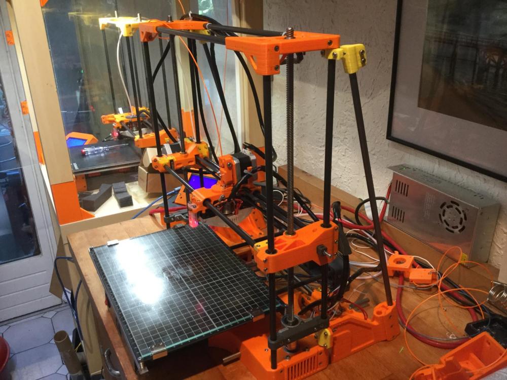

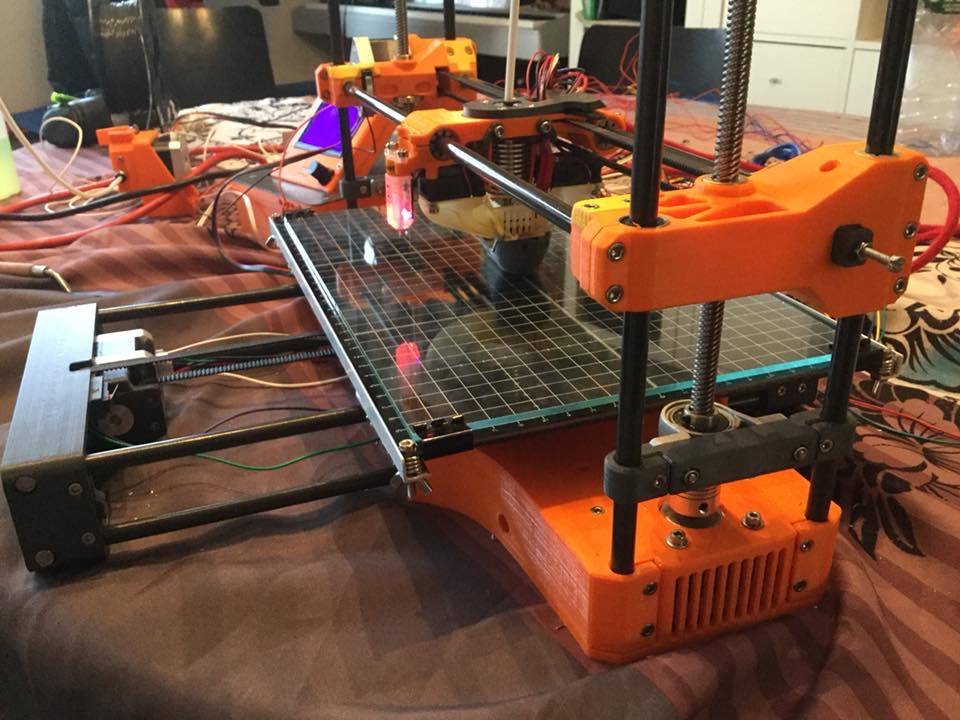

Discoeasy et concepts Z122: La solution parfaite
chikungunya en réponse au topic de chikungunya dans Mise à jour et/ou amélioration
Attention il faut imprimer le haut gauche et la haut droit surtout pas le symétrique qui n'est qu'un clin d’œil du concepteur, autrement tes chariots n'auront pas une course optimisée. -

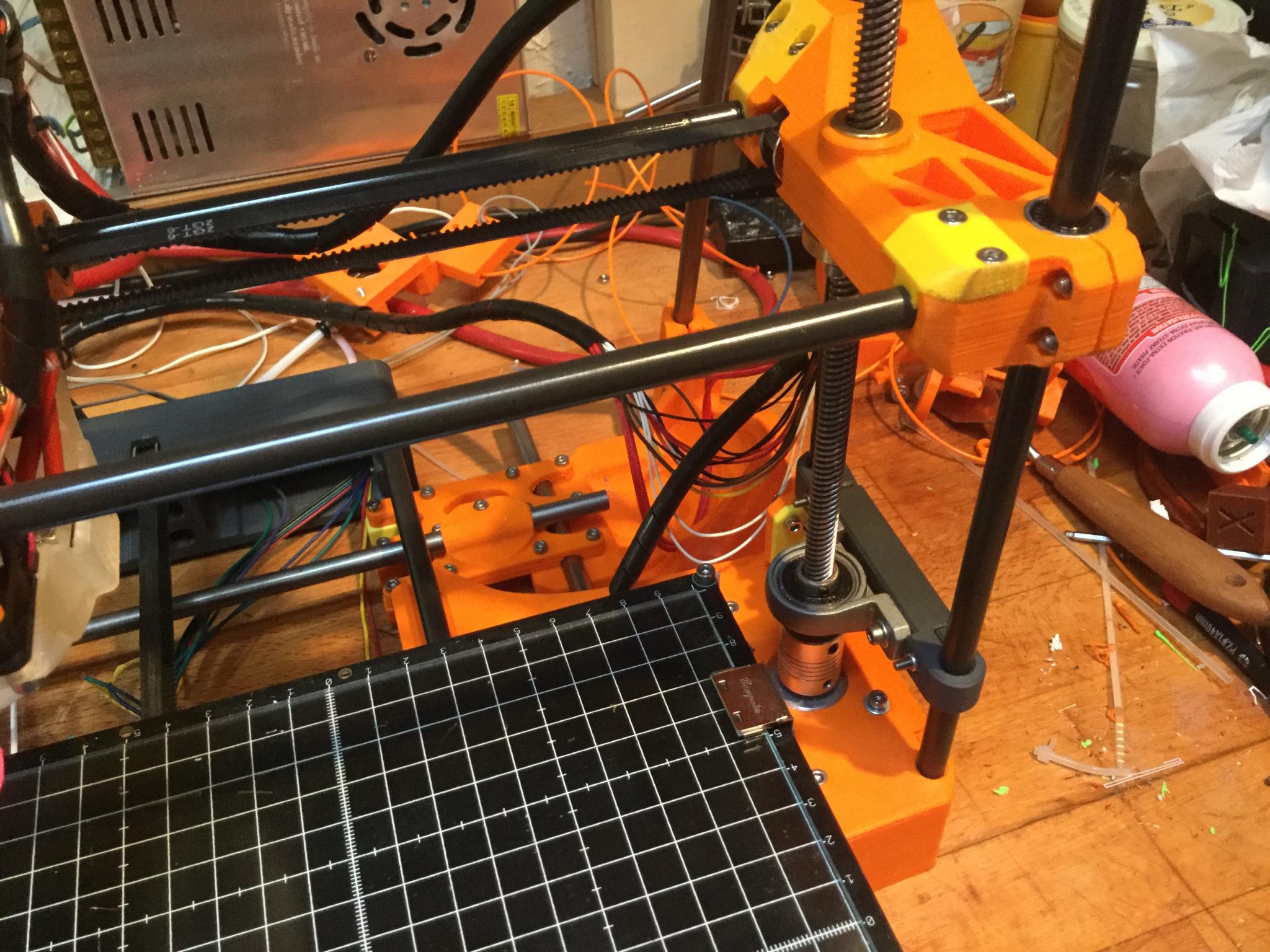

Maj face avant et arrière renforcées avec tendeur intégré. https://www.thingiverse.com/thing:3309864 -

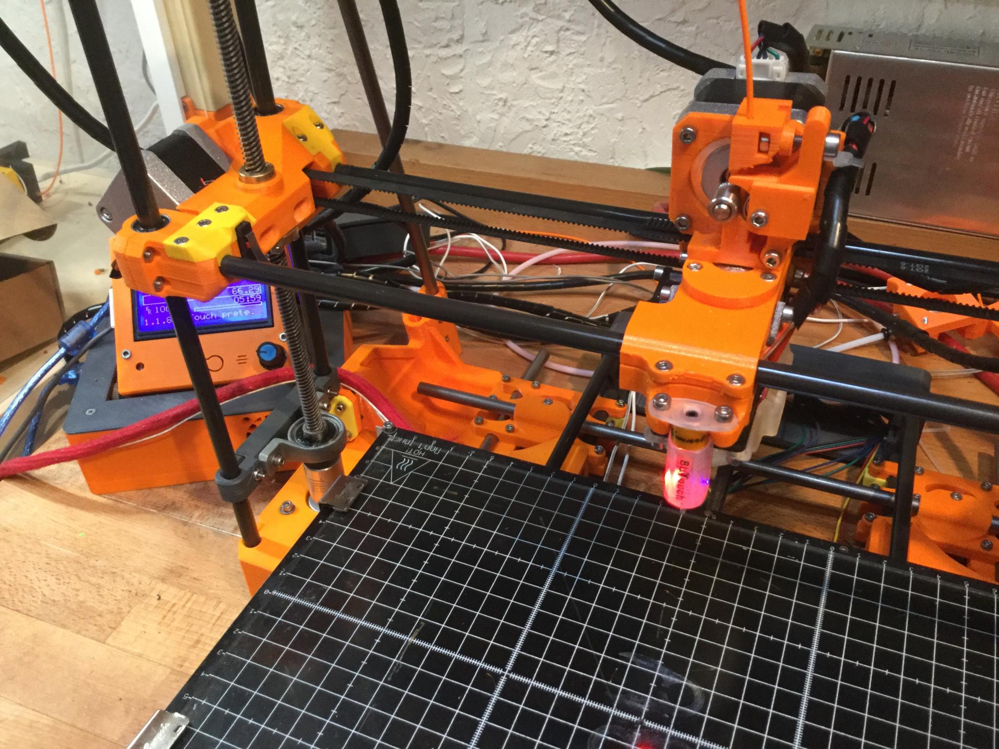

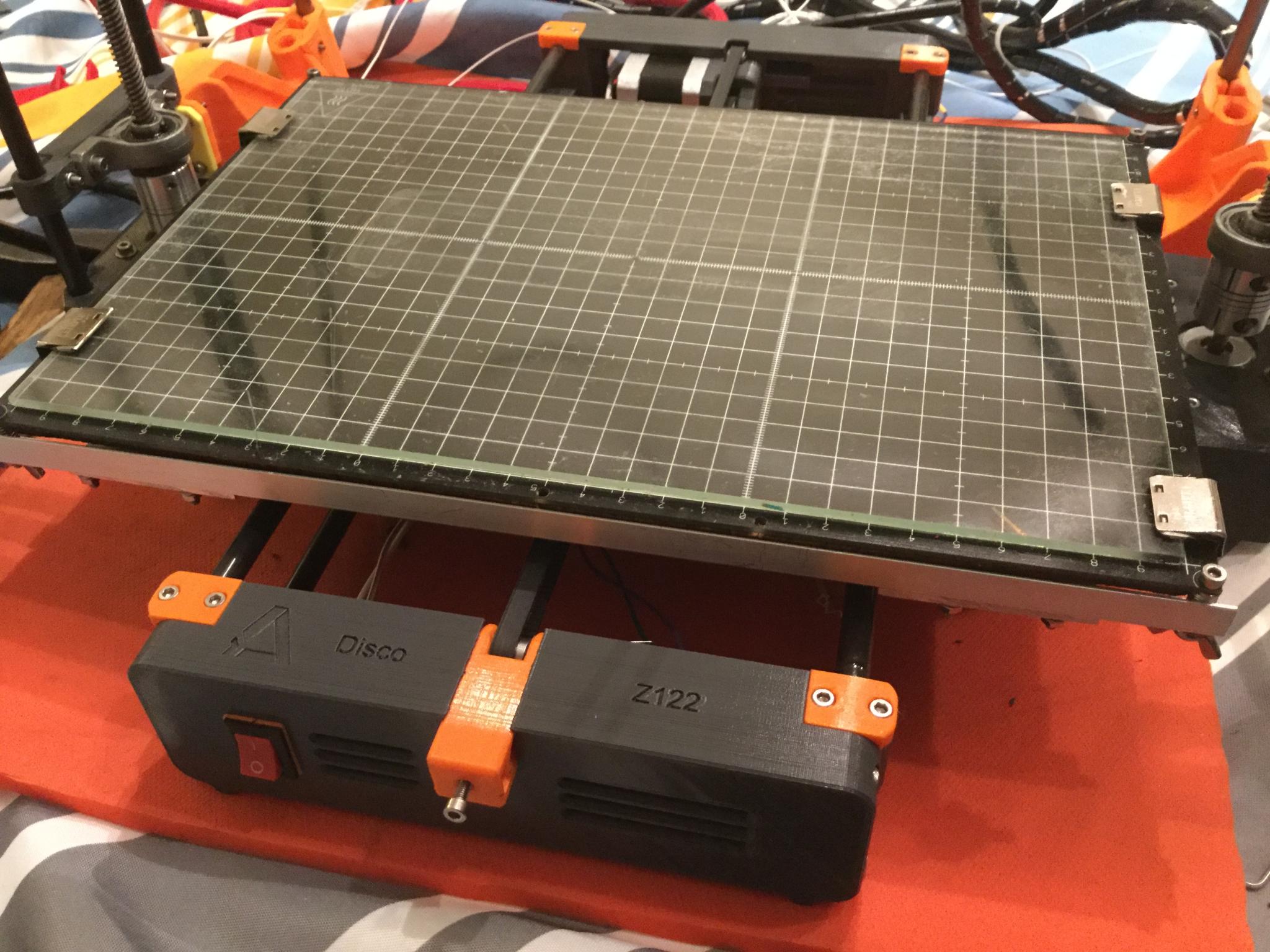

Discoeasy Z122 + Direct drive Moustache45 + Renforts Dial Lar
Dans l’esprit oui, mais curieusement je ne suis pas tenté. A ce jour je n’ai pas eu l’utilité de passer sur un 300x300. Peut être que si un jour je m’embete Et que je vois du matos qui me convient pourquoi pas. -
Alors là je crois que je suis au bout du bout. (Sauf nouvelles créations) Bref je ne vous refais pas le chapitre de ce qui existait, il suffit de remonter le post et éventuellement d’aller sur YouTube. MAIS. Vous avez les renforts z122 pour le kit d’élargissement x380 ici: https://www.thingiverse.com/thing:2478516 Avec les renforts de Dial Lar ici: https://www.thingiverse.com/thing:1200492 Avec les adaptations aux renforts de Dial Lar par Z122 ici: https://www.thingiverse.com/thing:1200492 Je crois que dans cette version avec le direct drive de Christian Nicot sur la tête de Jean-Pierre Lereboullet est « unique ». Remix du direct drive de moustache45 pour une adaptation de la centerkey v3 renforcée ici: https://www.thingiverse.com/thing:3188406 Bref je suis ravi de cette progression dans le temps et encore merci à ces 3 personnes d’avoir œuvré autour de la Disco. -

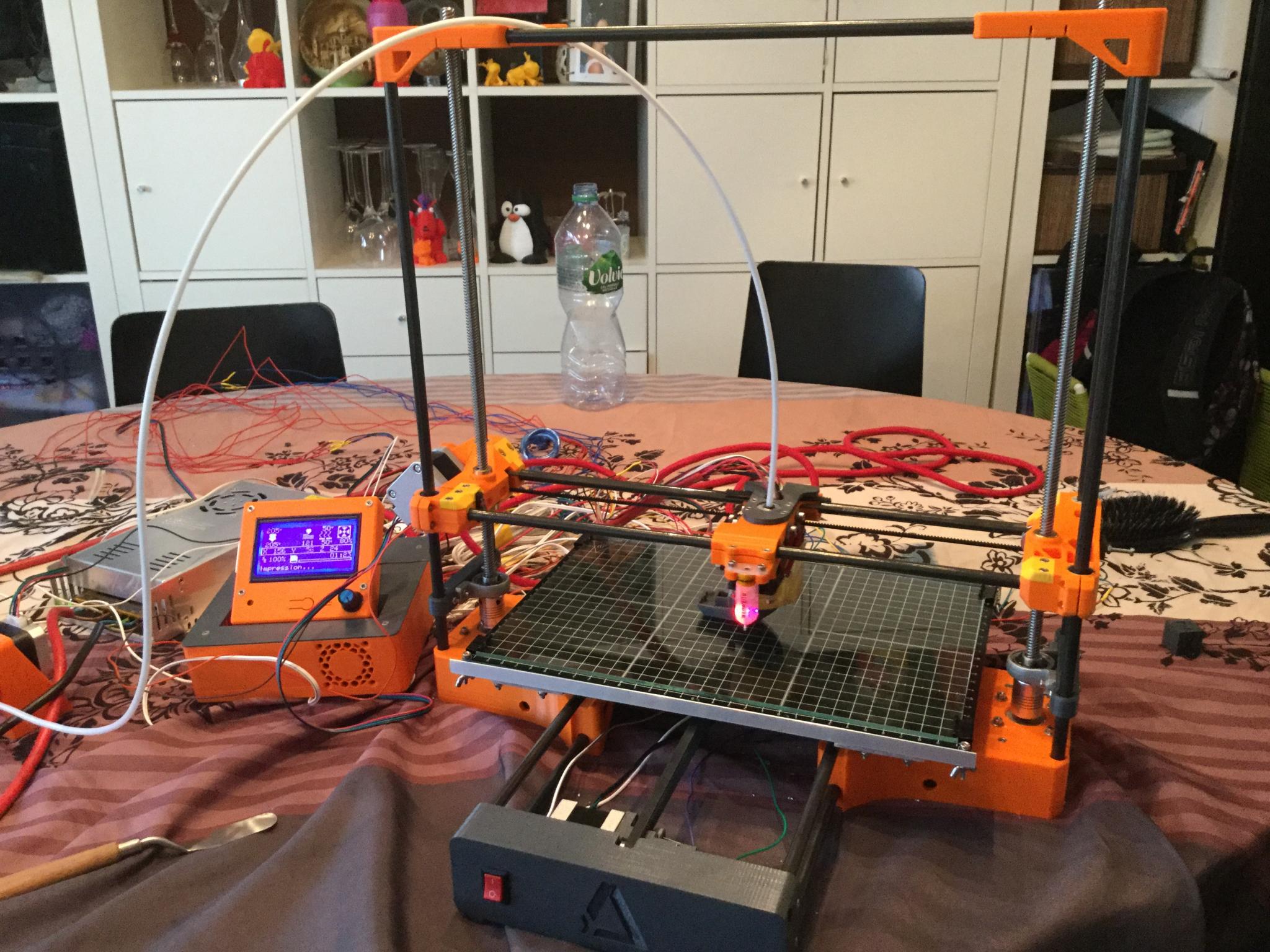

Premier gros print avec pour certaines parties la x380 z122 avec plateau 300x200 qui a travaillé et la version z122 si on peut dire plus « standard » Bref, comment vous dire, je suis ravi ! -

La version Z122 avec les X380 et donc un plateau 300x200. Elargisseurs X380: https://www.thingiverse.com/thing:2478516 Face arrière: https://www.thingiverse.com/thing:2478352 Face avant: https://www.thingiverse.com/thing:1853568 Support plateau flat: https://www.thingiverse.com/thing:1854220 Boucle d’effort: https://www.thingiverse.com/thing:1853611 Centreurs hauts axes Z: https://www.thingiverse.com/thing:2748114 Tête z122 avec bltouch: https://www.thingiverse.com/thing:2516545 Conduits ventilateurs: https://www.thingiverse.com/thing:2537244 Chariots: https://www.thingiverse.com/thing:2627287 (Je n’ai pas encore fait le support bobine tout fraîchement sorti ) https://www.thingiverse.com/thing:2900937 Plateau chauffant: https://www.reprap.me/pcb300.html https://www.reprap.me/glass300.html https://www.reprap.me/heatbed-thermal-insulator-300.html Carte mk 1.5, reçu 1.6: https://m.fr.aliexpress.com/item/32796451462.html?aff_trace_key=4dbceb34c62b41acacd2cf118ee84127-1525551627741-03385-UneMJZVf&aff_short_key=UneMJZVf&aff_platform=msite Moteurs: https://m.fr.aliexpress.com/item/32522219546.html?aff_trace_key=4dbceb34c62b41acacd2cf118ee84127-1525551627741-03385-UneMJZVf&aff_short_key=UneMJZVf&aff_platform=msite https://m.fr.aliexpress.com/item/32723872809.html?aff_trace_key=4dbceb34c62b41acacd2cf118ee84127-1525551627741-03385-UneMJZVf&aff_short_key=UneMJZVf&aff_platform=msite Écran: https://m.fr.aliexpress.com/item/32808407845.html?aff_trace_key=4dbceb34c62b41acacd2cf118ee84127-1525551627741-03385-UneMJZVf&aff_short_key=UneMJZVf&aff_platform=msite La boîte pour la mks et le mosfet avec le couvercle porte écran: https://www.thingiverse.com/thing:2751907 Interrupteur : https://m.fr.aliexpress.com/item/32779899189.html?aff_trace_key=4dbceb34c62b41acacd2cf118ee84127-1525551627741-03385-UneMJZVf&aff_short_key=UneMJZVf&aff_platform=msite Switch: https://m.fr.aliexpress.com/item/32787893197.html?aff_trace_key=4dbceb34c62b41acacd2cf118ee84127-1525551627741-03385-UneMJZVf&aff_short_key=UneMJZVf&aff_platform=msite Roulements: https://m.fr.aliexpress.com/item/32733042443.html?aff_trace_key=4dbceb34c62b41acacd2cf118ee84127-1525551627741-03385-UneMJZVf&aff_short_key=UneMJZVf&aff_platform=msite Ventilateurs: https://m.fr.aliexpress.com/item/32785292191.html?aff_trace_key=4dbceb34c62b41acacd2cf118ee84127-1525551627741-03385-UneMJZVf&aff_short_key=UneMJZVf&aff_platform=msite Courroie: https://m.fr.aliexpress.com/item/32613154453.html?aff_trace_key=4dbceb34c62b41acacd2cf118ee84127-1525551627741-03385-UneMJZVf&aff_short_key=UneMJZVf&aff_platform=msite Axes Igus: https://www.igus.fr/product/138 Le boîtier pour l’écran: https://www.thingiverse.com/thing:2368534 Le porte extrudeur: https://www.thingiverse.com/thing:1389110 L’extrudeur: https://www.thingiverse.com/thing:2714949 -
