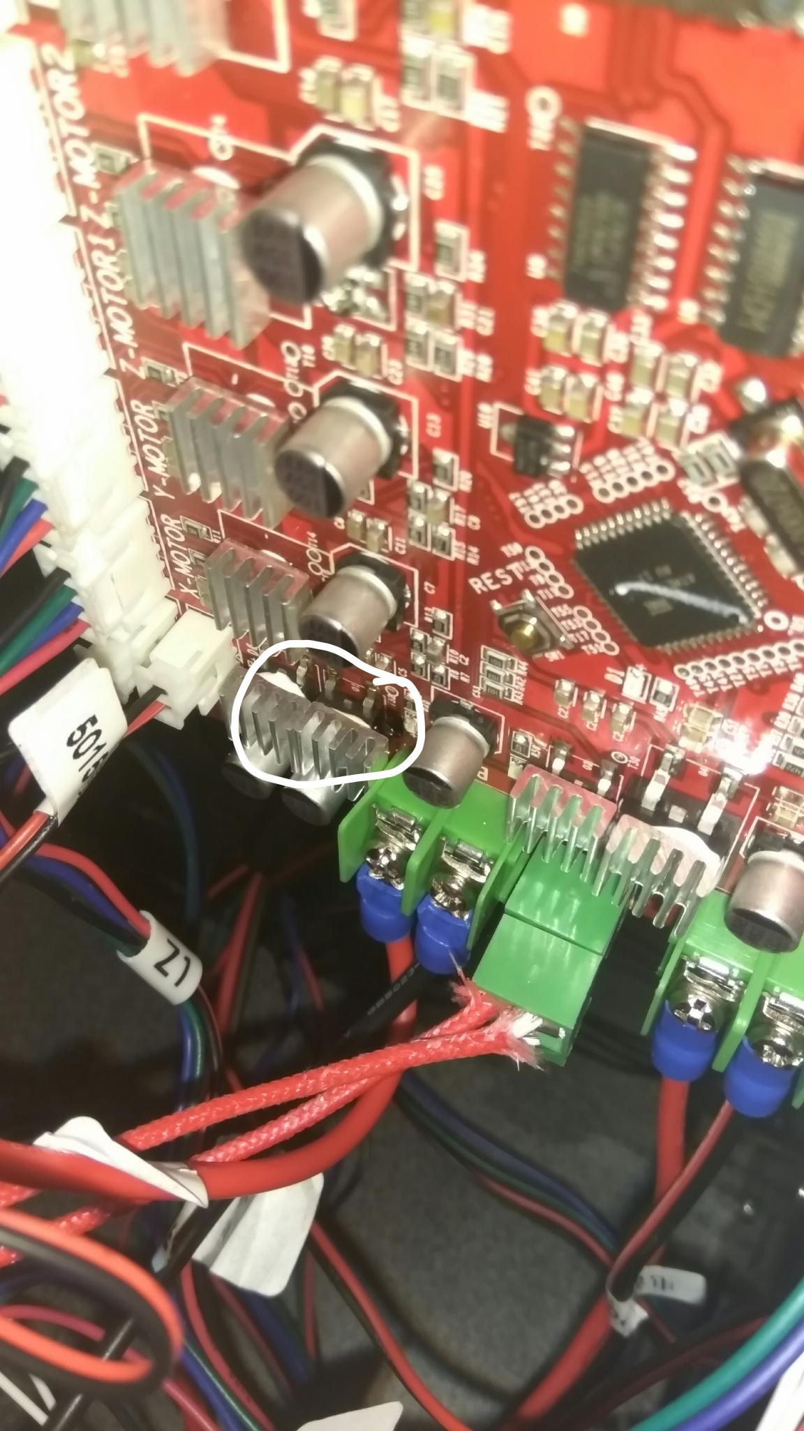

    Hello, finalement j'ai repris une nouvelle carte mere avec 2 mosfets. Les branchements sont ok depuis hier elle est de nouveau en vie. Merci pour votre aide, bonne journée !

    Merci mige9 pour ses info, je n'ai pas encore commander ni installé de mosfet... j'aurais du. Pour le / les mosfets je vais en mettre 2, cela convient https://www.gearbest.com/3d-printer-parts/pp_708605.html

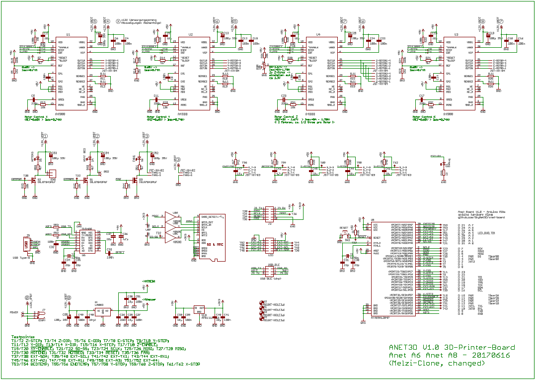

    Merci je vais regarder ça ! Si j'ai bien lu, pour le tester je dois aller voir les testpoints T31 / T 32

    Bonjour les printers !!! Ma carte mère a pris un ti coup de chaud avec fumée et odeur de cramé ... j'étais en train d'imprimer en PLA a 200° bed 60°. Je n'ai pas mis de MOSFET mais j'aurais du Bref on apprend tjrs... et du coup je viens ici pour avoir votre avis Je peux encore l'utiliser? J'ai contacté le SAV de Anet et de Gearbest vont ils me répondre? Dois je racheter une nouvelle carte mère ou attendre leurs réponses? Allez sur ce je vous souhaite une très bonne année 2018 avec des tonnes de filaments consommés.
