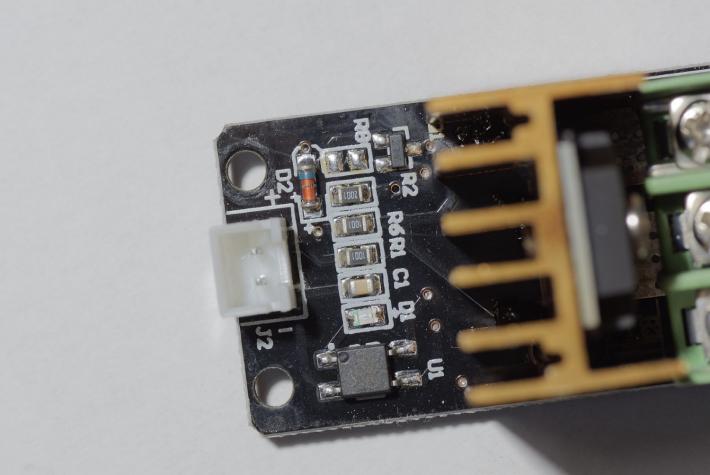

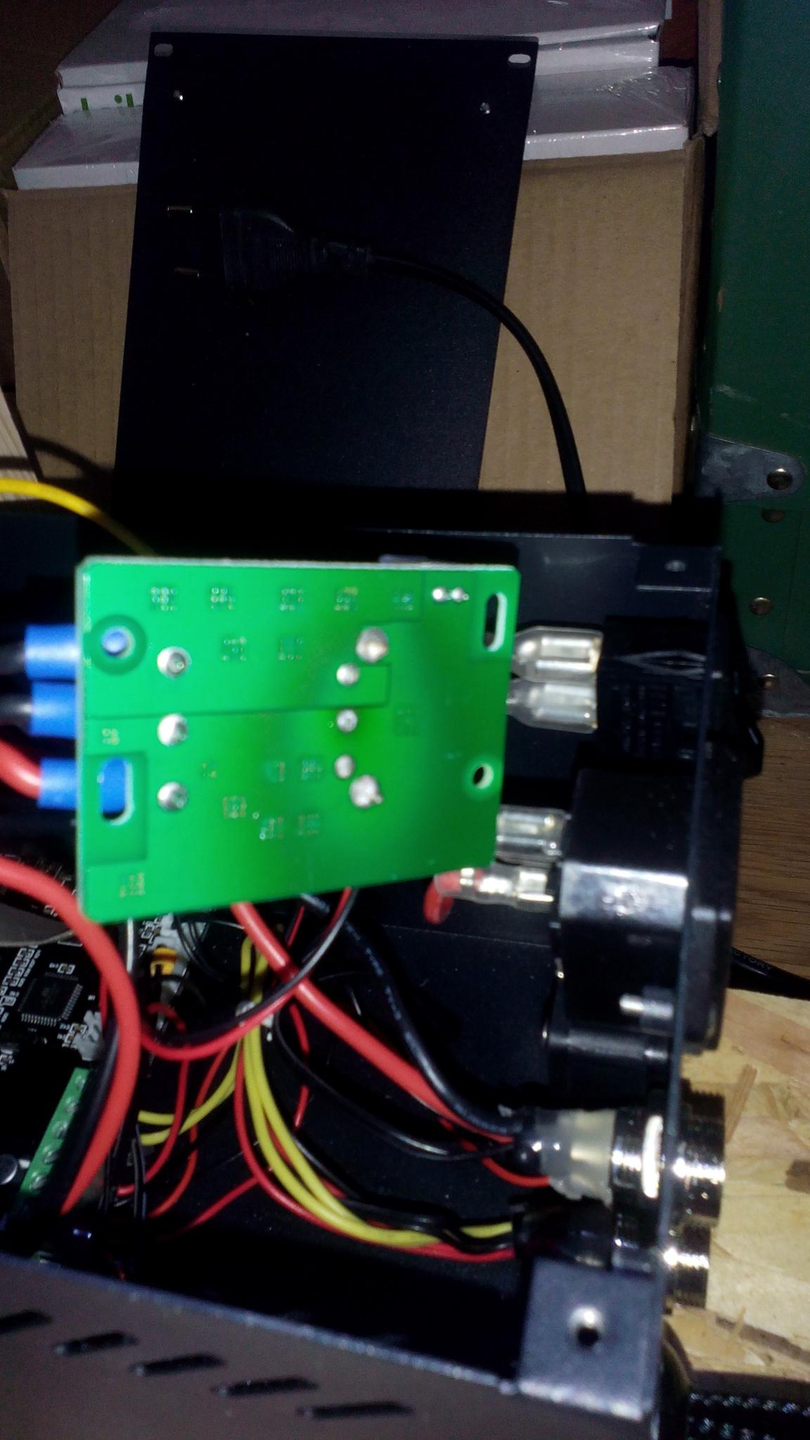

  6. laure
    Au feu!
    Ok.tout à l'air clean à l'intérieur, j'ai quand même regardé le mosfet et je trouve qu'il a des zones colorées bizarre. Je vais en commander un aussi au cas ou. Merci encore

    la carte mosfet du plateau chauffant et le ventilateur de la tête. La carte était différente de celle d'origine, mais donnée pour Créality CR10 sur la boutique Créality, ...

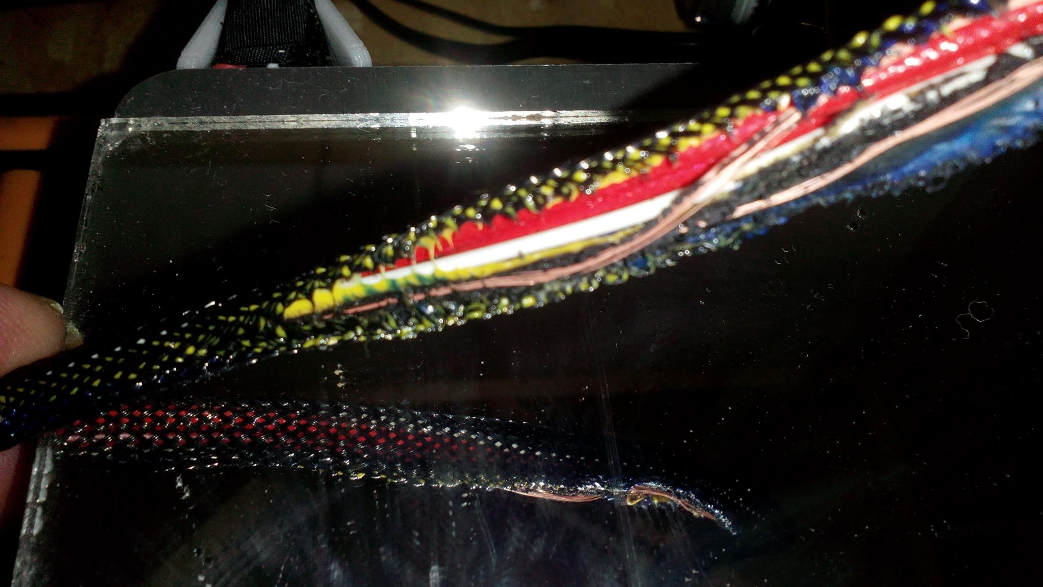

    Voilà le câble qui alimente la tête chauffante, j'étais en train de démonter la tête pour nettoyage quand c'est arrivé, température de buse à 235° . Je l'avait monté au maxi avant pour Voir si le filament coulait...

    Bonjour à tous, J'ai imprimé une pièce hier après avoir attendu une pièce de rechange 1 mois quand même! Ce matin je réimprime et là buse bouchée...je débouche...ou mal... bref je vais pour le refaire à fond j'entreprends de démonter la buse à chaud...j'ai pas pu et là une odeur , de la fumée...encore...lol devinez? les câbles qui alimentent la tête ont chauffés et fondus... J'en ai marre de cette machine... c'est dangereux l'impression 3D! j'ai acheté LA machine pourrie ??? Bref... Je suis déçue...

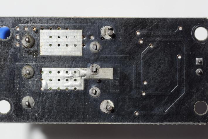

  19. bonjour, J'ai donc refait les soudures. Le lit chauffant monte en t° maintenant mais il est arrivé à 56° alors que je l'avais réglé sur 32°. Et il y a toujours cette odeur... le mosfet est brûlant
  20. Ha ok... tu as l'oeil...Merci je vais les refaire alors.
  21. Voilà, j'ai tout ouvert... sous le plateau chauffant les fils et les soudures ont l'air nickel. la carte mère aussi et le mosfet en photo pour votre avis... à vrai dire j'y connais rien

  23. Bonjour Mercredi soir en fin d'impression de 5h une odeur forte bizarre dans la pièce. j'ai laissé finir l'impression et'j'ai remarqué que le plateau chauffant avait monté de 10°. Aujourd'hui le plateau chauffant ne chauffe plus. l'indication de t° indique la t° ambiante mais ne monte, plus le plateau reste froid. Dans le boitier rien n'a l'air cramé... Une idée?
