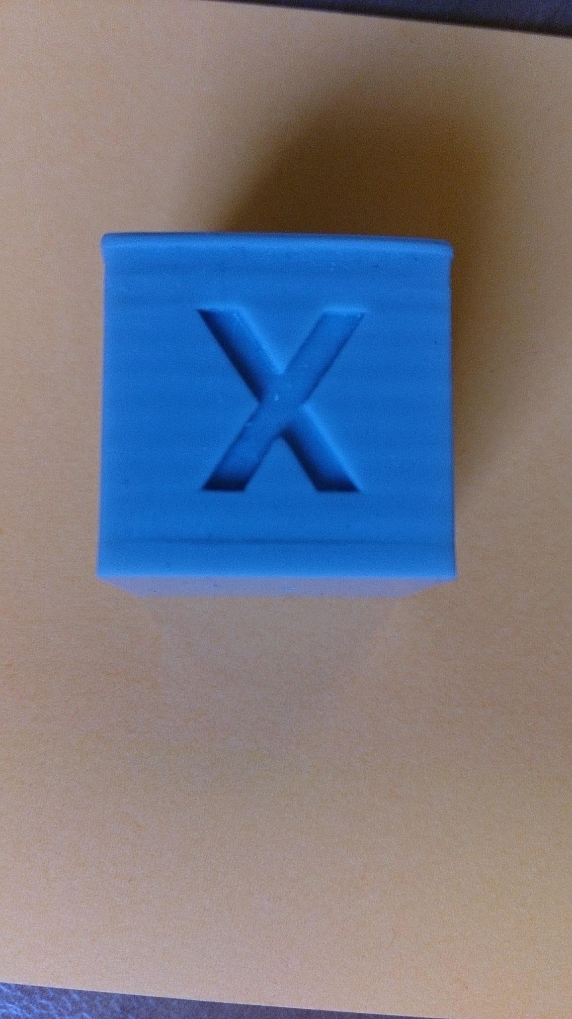

  12. Bonjour, Je rencontre toujours ce problème de ligne horizontale lors d'impression de surfaces planes. suis je le seul concerné ? Avez-vous une astuce pour remédier à ce problème ?
  13. Oui c'est ce qu'Anycubic m'avait annoncé en décembre lorsque je les avais contacté pour mon pb d'I3 Mega.
