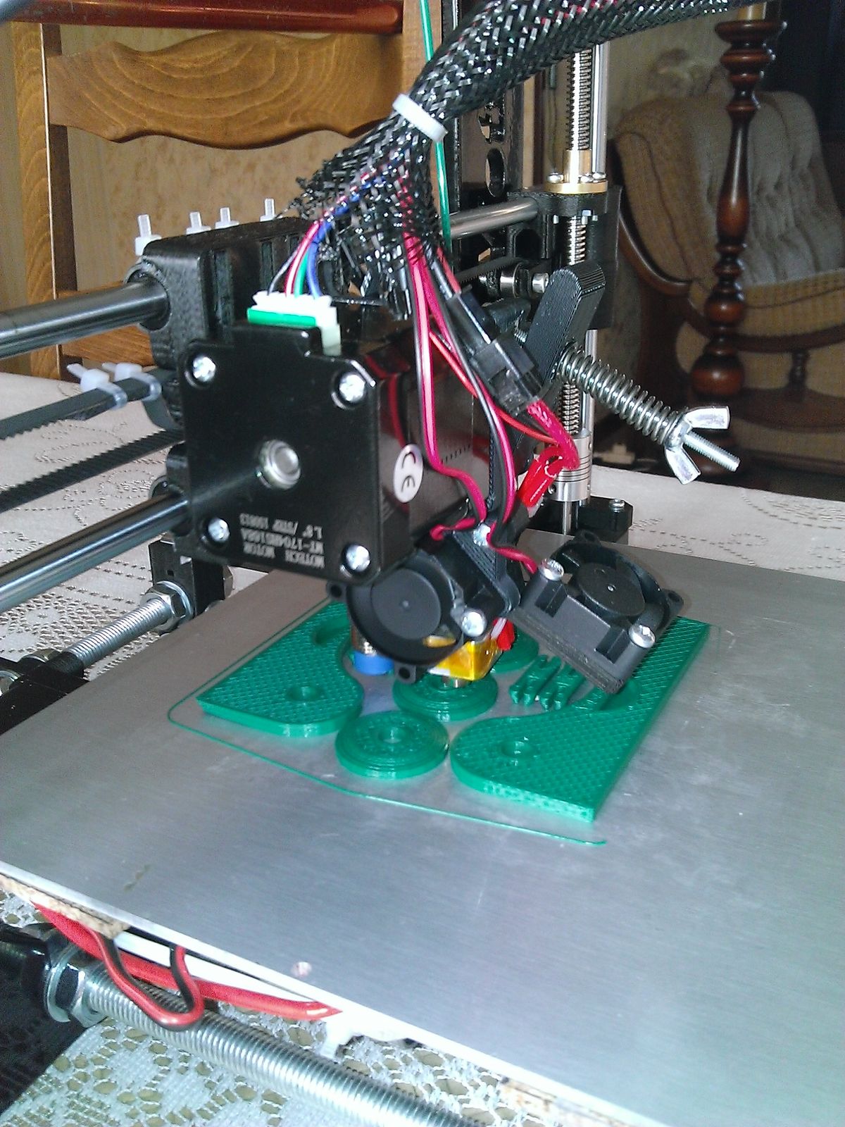

Salut, Comme Morpheus, j'utilisais ce modèle de fan duct avant que mon support ne casse ( je l'avais redessiné, et il n'y avais pas assez d'infill). Il est pas mal, j'ai un peu retoucher les sorties d'air à la Dremel parce que je trouvais que ça ne soufflait pas assez sur la pièce. Du coup, je suis revenu à mon ancien (au lieu de réimprimer le support ^^) qui est celui-ci : http://www.thingiverse.com/thing:154834. Je n'ai gardé que le fan duct, que j'ai redimensionné, et fait un support pour se monter sur l'extrudeur de la Rework. Il n'est pas fou, même pas très beau mais fait très bien son travail et à l'avantage de se régler à souhait ! -

Tout à fait de ton avis, on voit qu'un des coins parait écrasé, le plastique n'ayant pas eu le temps de refroidir suffisamment. Il est vrai que le montage du ventilo "d'origine" est pas top, du coup tu peux le changer pour celui-ci ou bien celui-là par exemple. au pire, un petit tour sur Thingiverse en cherchant "fan duct prusa i3" permettra de trouver ton bonheur ! Je ne suis pas sur, mais peut-être que la température de la buse est trop élevée aussi.

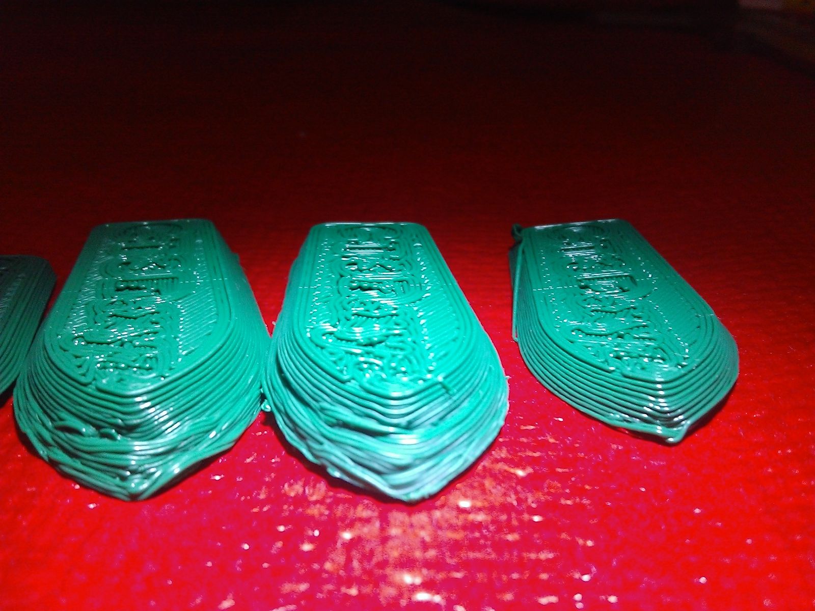

En voyant ces images, je pense que le refroidissement de la pièce n'est peut-être pas suffisant (c'était mon cas au début). Ou peut-être que tu extrudes un peu trop, ce qui fait que sur ta colonne on observe des gonflements/ boursouflures, synonyme de trop de plastique pour un petit layer, qui va donc déborder. -
Disons que le ventilo' est positionner relativement loin de la pièce, et le flux n'est pas nécessairement bien dirigé. Heureusement que le ventilo' est fixé sur une petite pièce facilement accessible, permettant de le modifier sans trop de soucis. D'ailleurs, par curiosité, aurait-tu acquis d'autres bobines PLA ou ABS de chez eMotion Tech ?
Belle impression ! Personnellement, je n'ai pas encore fait d'impression en 0.1mm, mais 0.3 pour les pièces basiques et 0.2 pour les figurines sont déjà pas mal du tout ! Si ce n'est déjà fait, je ne saurais que te conseiller de modifier le montage du ventilateur refroidissant la pièce, il y a plein de modèle de fan duct sur Thingiverse. Pour moi ça a été le jour et la nuit niveau qualité d'impression. Sinon, je vois que je ne suis pas le seul à avoir hériter d'un filament eMotion Tech vert sapin

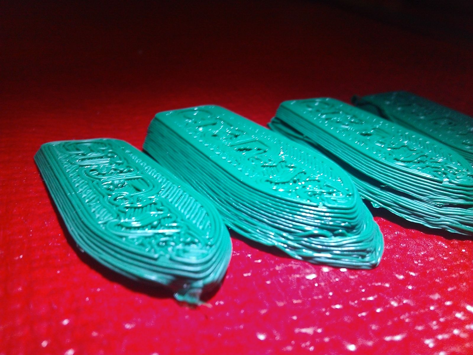

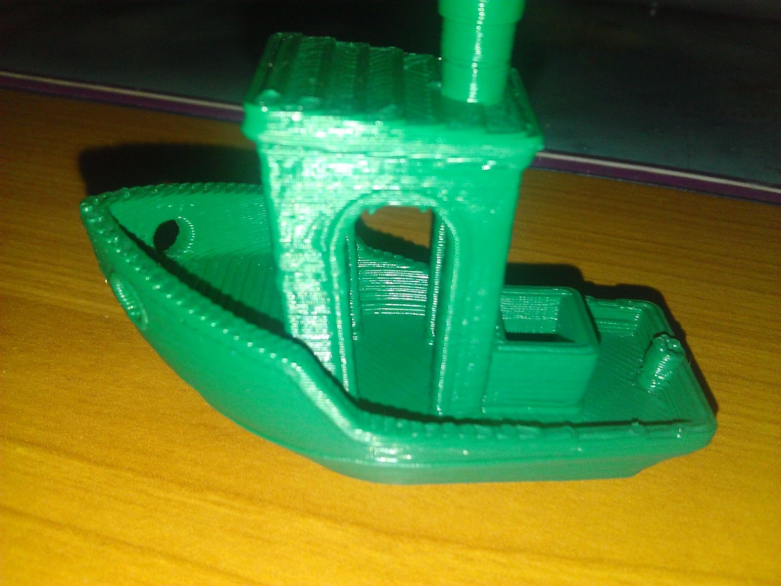

D'accord, merci pour l'information, je vais peut-être essayer de me faire un, au moins histoire de voir lequel me convient le mieux. Cependant, en bidouillant mon extrudeur actuel hier (en y ajoutant un "fan duct" trouvé sur Thingiverse), j'ai réussi à réaliser ce que je désirais, comme vous pouvez le voir sur la photo ci dessous. Merci pour les explications, je commence à mieux comprendre tout le système ! C'est d'ailleurs en jouant sur la rétractation que j'ai amélioré la qualité de la pièce ! -

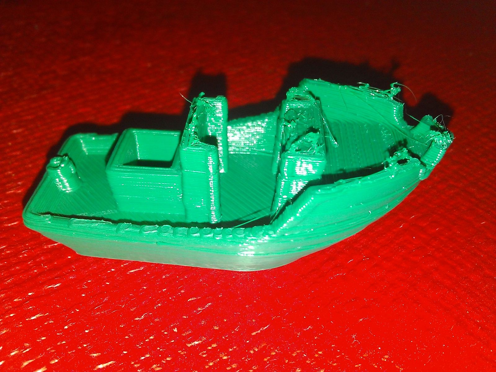

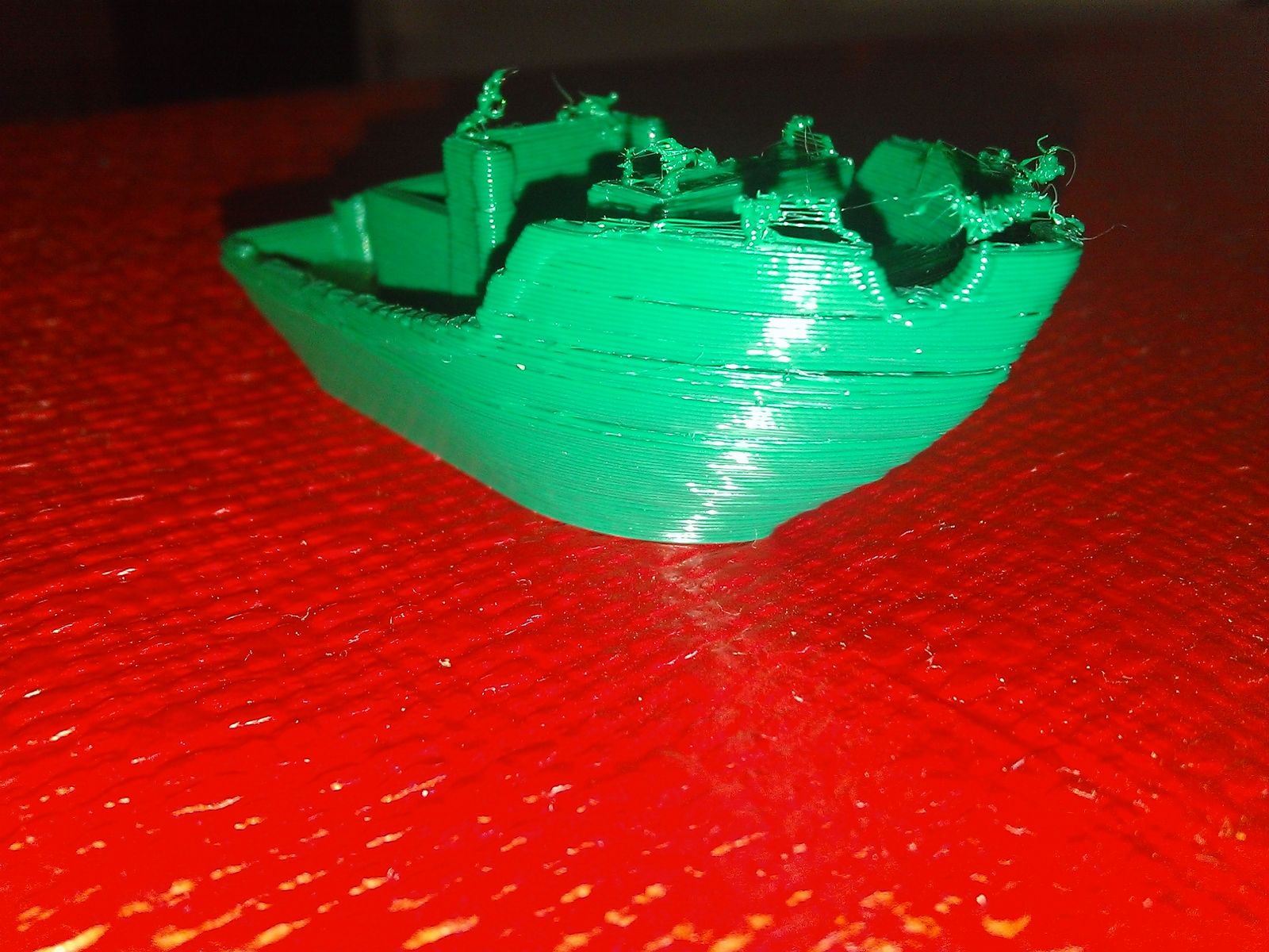

J'ai essayé de mieux refroidir la pièce, en augmentant le pourcentage d'activité, mais ce print est petit, et la manière dont est installé le ventillo' ne permet pas un bon flux d'air. Il va falloir que je trouve ou conçoive une pièce permettant un flux direct sur la pièce. D'autre part, j'ai essayé d'utiliser un réglage permettant de faire les bords extérieurs d'abord, et il s'avère que c'est beaucoup mieux ! Mais un nouveau problème est apparu : la rétraction du fil. Il semblerait que le fil ne se retire/rétracte pas assez, ce qui implique qu'au lieu de déposer du filament après un changement de surface, il l'étale. Voici le résultat : (L'impression a du être interrompu parce que le fil était bloqué, c'est de ma faute bête de ma part) J'ai remarqué que le fil s'écoule tout seul sans que je donne d'instructions sur l'extrudeur. Ça ne coule pas à une vitesse importante, mais suffisante pour que je doive retirer le filament deux/trois fois entre le début de l'auto-levelling et le début de l'impression. Serait-ce dû à une température trop importante ? Enfin, après quelques recherches pour résoudre ces problèmes, je suis tombé sur la calibration de l'extrudeur. Est-ce une procédure à réaliser absolument, pouvant régler certains problèmes ? Cordialement. -

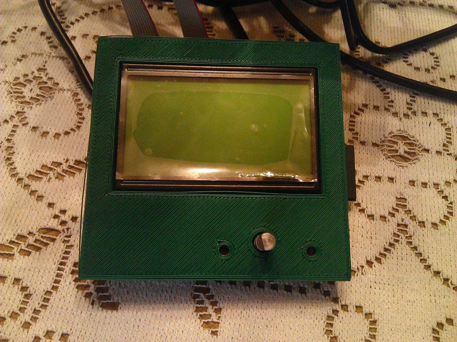

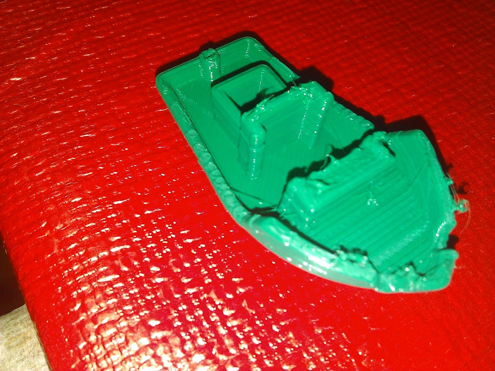

Bonjour à tous, Pensant avoir ma machine un peu en main (une i3 Rework), et après avoir fait quelques prints pour faire des supports de contrôleurs LCD et dévideur de bobines, j'ai voulu tenter l'impression du fameux 3D Benchy. Mais ça ne s'est pas passé comme prévu : en effet, j'ai un problème récurrent avec les overhangs, et malgré différents tests pour améliorer les choses, le résultat reste pratiquement identique (voir images ci-dessous). J'ai fait tout d'abord varier les vitesses (réglages lent et normal), puis fait varier les températures de la buse (entre 190°C et 215°C, par palier de 5°C). Je dois bien dire que je sèche un peu. Quel pourrait être la raison de se "rebiquage" au niveau des changements de direction ? Serait-ce du à une mauvaise première couche ? Une mauvaise température ? Ou bien la qualité du fil serait responsable (c'est du PLA vert de chez eMotionTech, livré avec la machine) ? Avant toute remarque sur la qualité des images, j'ai fait ce que j'ai pu avec ce que j'avais sous la main. J'ai ni APN, ni smartphone de moins de 3 ans ! Voici les images du problème en question : PS : Si ce n'est pas la bonne section, dite le moi, je trouvais que c'était le meilleur endroit. Cordialement -

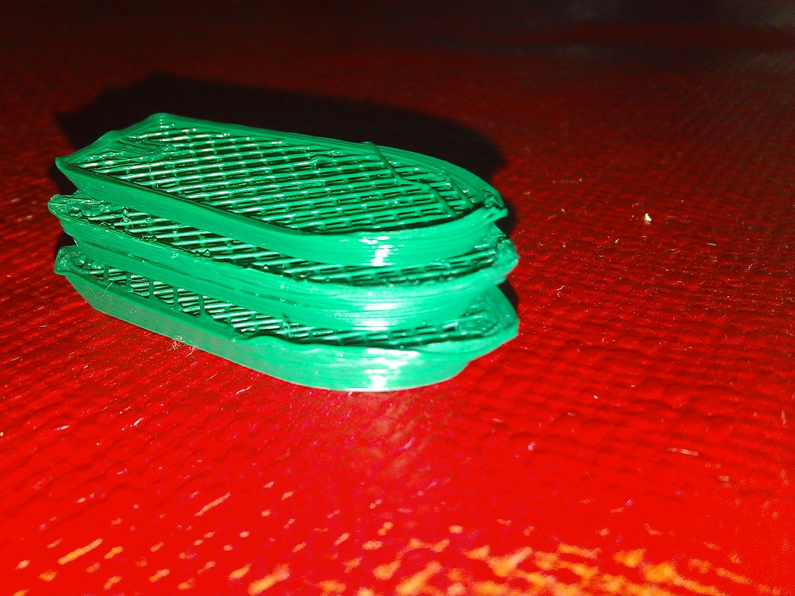

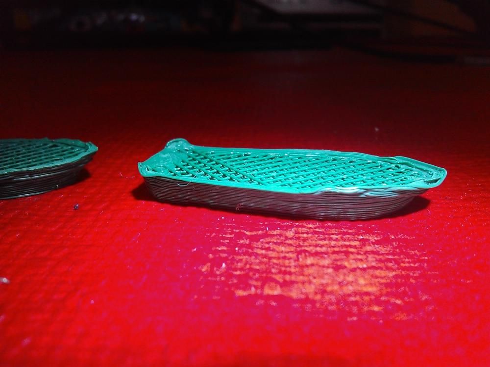

La gaine non retournée ? C'est à dire ? Je vois pas trop ^^ Concernant les photos, oui, elles ne sont pas terribles, je les prends avec un téléphone pas tout récent. On fait qu'avec ce que l'on a ! Pour les dernières couches, oui, c'était exactement cela. En fait, la buse se trouvait trop près de la couche précédente, ce qui entraînait un étalement de plastique plus qu'une dépose propre. C'est pour cela que je pensais que mon moteur avait louper une step ou deux. Sinon, sur le reste des prints, je n'ai pas revu ce souci. Peut-être serait-ce dû à une trop forte température de mes cartes gérant les moteurs ? J'essayerais de refaire de longues impressions pour voir si le problème persiste. -

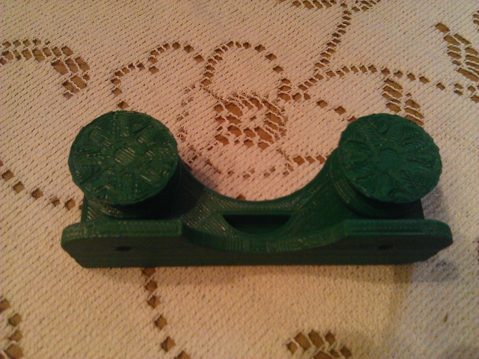

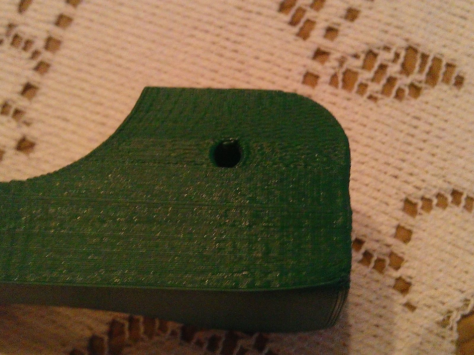

Bonjour à tous ! J'ai eu le temps de pouvoir faire un peu plus ample connaissance avec "Renée", c'est son petit nom. Pour ma première vraie impression, j'ai choisi de faire un support de bobine trouvé sur Thingiverse. Je n'ai rien changé aux réglages de base de la machine, j'ai simplement retouché les vitesses dans Slicer, les données proposées par eMotion Tech étaient bien trop rapide à mon goût ! Vous pouvez voir ci dessous un peu comment cela c'est passé. Voici le résultat final : Le résultat est plutôt pas mal du tout ! Cependant, j'ai remarqué que les pièces avaient eu un petit changement de qualité, comme vous pouvez le voir sur la photo ci-dessous. Je ne sais pas réellement d'où cela viendrait, mais je pense que mon stepper driver en Z a peut-être un peu trop chauffer et peut-être loupé une spet ou deux. Pour le coup, après 4h20 d'impression, ils étaient tous très chaud malgré le petit diffuseur thermique. (Y a aussi un peu de décollement, mais c'est ma faute, il manquais un peu de colle sur ce coin ^^) Ensuite, début d'impression d'un boite pour mon écran LCD : Voici ce à quoi cela devrait ressembler une fois terminé, le but étant de l'installer sur le haut du cadre : On voit aussi qu'il y a eu quelques petits problèmes lors de la première couche, cela c'est un peu décollé après 30 min d'impression. Je pense que cela est dû au fait que j'avais mis deux couches de colle UHU, une datant de l'impression du support de bobine samedi, et une fraîche ce matin, le mélange n'étant pas si adhésif que cela. J'en profite pour vous demander quels sont vos méthodes d'accroche sur le heated bed, j'ai essayé le scotch polyamide, et la colle UHU pour l'instant, et c'est pas trop mal, mais pas parfait. Est-ce que je les utilise mal, ou bien mon réglage de première couche n'est pas bon, ce qui expliquerais le décollement ? Dès que je saurais bien régler mes vitesses, ainsi que ma première couche (j'imagine que j'y arriverais un jour ^^), je partagerais mes setups ! -
Salut, J'ai terminé tout le montage dans l'après-midi, et j'ai eu le temps de faire quelques tests ! Comme c'était mon premier kit (première imprimante aussi), je pensais que tout serait nickel. Et je dois dire que l'assemblage c'est dans l'ensemble bien passé, bien que pas mal de pièces imprimés ont eu à être retouché. Toutes pièces nécessitant une insertion de tige lisse mieux vaut les vérifier, et les contre-percer si nécessaire avant de monter le reste des pièces. De plus, pour les pièces "Z axis Top", mieux faut couper un peu le plastique afin de permettre d'insérer les tiges. Un peu de force a été nécessaire pour les rentrer, tout comme les douilles de l'axe Z. D'ailleurs, un petit conseil, limer légèrement les tiges afin de leur donner de l'entrée est un gros plus ! Il n'y a pas que cela, mais c'est globalement le plus gros, après ce n'est que de l'ajustement. Concernant l’électronique, ça va tout seul, rien de difficile, la notice est globalement claire. Seul le passage de câbles est à gérer, mais cela se fait bien. J'ai cependant remarqué que le montage des fiches des moteurs se faisait dans l'autre sens que celui indiqué dans la notice. Le réglage du capteur inductif s'est fait facilement, celui détecte bien (plus d'1mm, je dirais 2/2.5mm sur ma machine). En ce qui concerne le setup d'impression, attention aux vitesses, je suis revenu aux vitesses proposées par défaut par Slicer, ça allait bien trop vite, c'était pas clair. D'un premier retour, honnêtement, je suis très impressionné, il ne m'a fallut que deux essais avant d'avoir un cube nickel. Hâte de pouvoir faire de plus ample tests, je suis déjà conquis !
