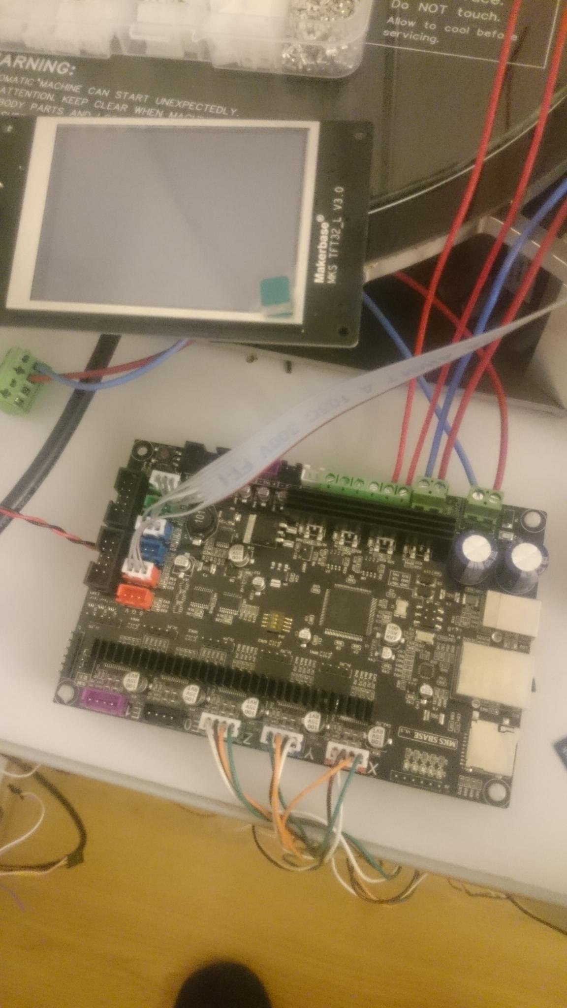

Oui je parle bien de la carte et non de l'écran. Après plusieurs changements c'est bonnnnn, ça fonctionnement, juste un problème de carte mémoire pfff ! Place à la mise au point maintenant Merci @pascal_lb
Je suis toujours au même point, je n'arrive pas à démarrer la machine ! Question lol : sur la carte sd de la carte on met bien le fichier config.txt et le firmware.bin j'ai lu sur ailleur (lien) que une fois que la carte est à jour avec son firmware, ce fichier devient firmware.cur et non .bin hors moi mon fichier reste en .bin est ce que ça pourrait venir de là ? que faire ?

Ayé, matériel reçu il y a quelques temps. J'ai refait ma connectique pour pouvoir brancher sur la carte. Récupéré les fichiers de config et firmware carte MKS SBase + écran 3.2 TFT sur : https://github.com/makerbase-mks puis configuré par rapport à ma delta (enfin ce que je pense ! lol car pas tout compris non plus). Mise sous tension, l'écran ok, tactile ok, navigation dans les menus ok, par contre aucune réaction de l'imprimante ! (j'ai vue aussi qu'il y avait https://github.com/Smoothieware/Smoothieware/tree/edge/ConfigSamples pour fichier conf , firmware, ..., c'est mieux que celui de makerbase-mks cité ci-dessus ?)
Ayéééééé , j'ai reçu ce weekend ma carte MKS SBase V1.3 avec l'écran tactile finalement en 3.2". J'ai refait toutes les connectiques pour être compatibles avec la carte maintenant place à la partie soft Avant de faire une connerie, sur la carte mémoire de la carte il y a uniquement le fichier config.txt (configurer suivant sa machine) et le firmware.bin à mettre à la racine ? (idem écran) D'autres choses a faire sur la carte (cavalier, ...) avant de tout cramer lol ? C'est surtout par rapport à mes endstop optique.
