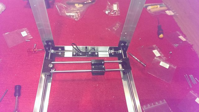

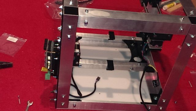

En gros montage aisé mais attention là où je l'ai dit car risque de fissure de pièces plastiques. J'ai eu un soucis de thermistance Hotend, mais Biostrike m'a indiqué quoi faire, il est dispo par mail pour les question réponses Pour la première impression, pour l'instant je n'arrive pas a faire accrocher ma premier couche, ma pièce se décolle à la 3 ou 4eme couche... mais je vais trouver le réglage qui va bien. -

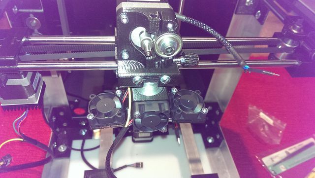

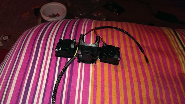

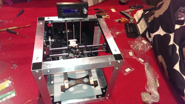

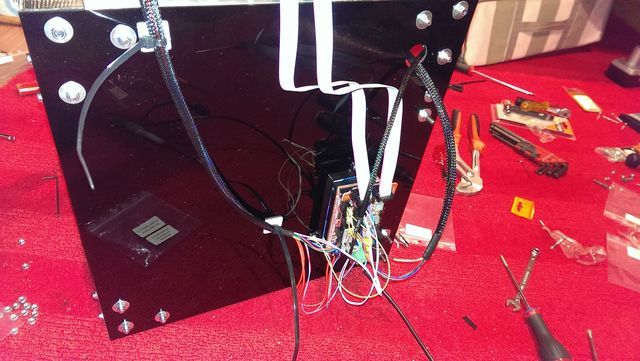

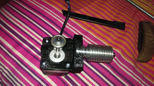

Etape 9 : Montage accessoires Alors là c'est long, il faut taper un moment pour que ça rentre bien... Positionner les ventilateurs avec les étiquettes du coté où on veut que ça souffle Et enfin le câblage de tout, pas très sorcier non plus. -

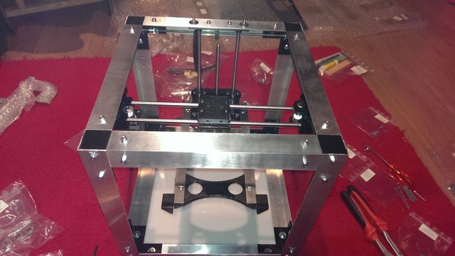

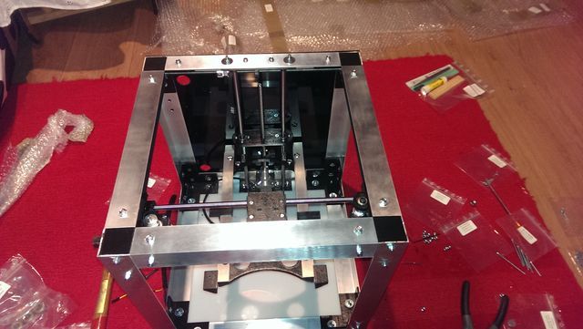

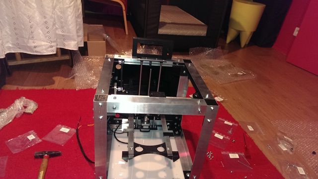

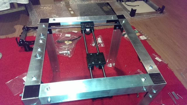

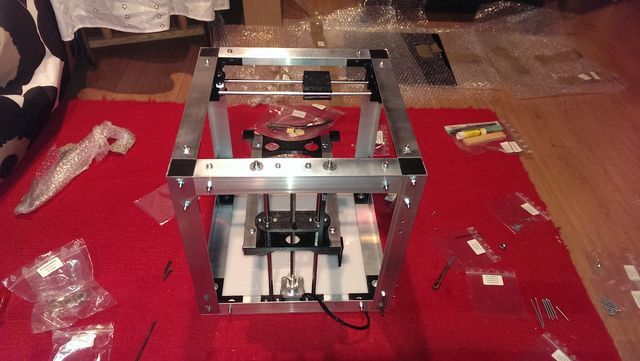

Etape 8 : Assemblage du tout Attention a ce bout là, j'ai une des pièces d'angle qui s'est fendue lors de l'insertion des tiges lisses. -
