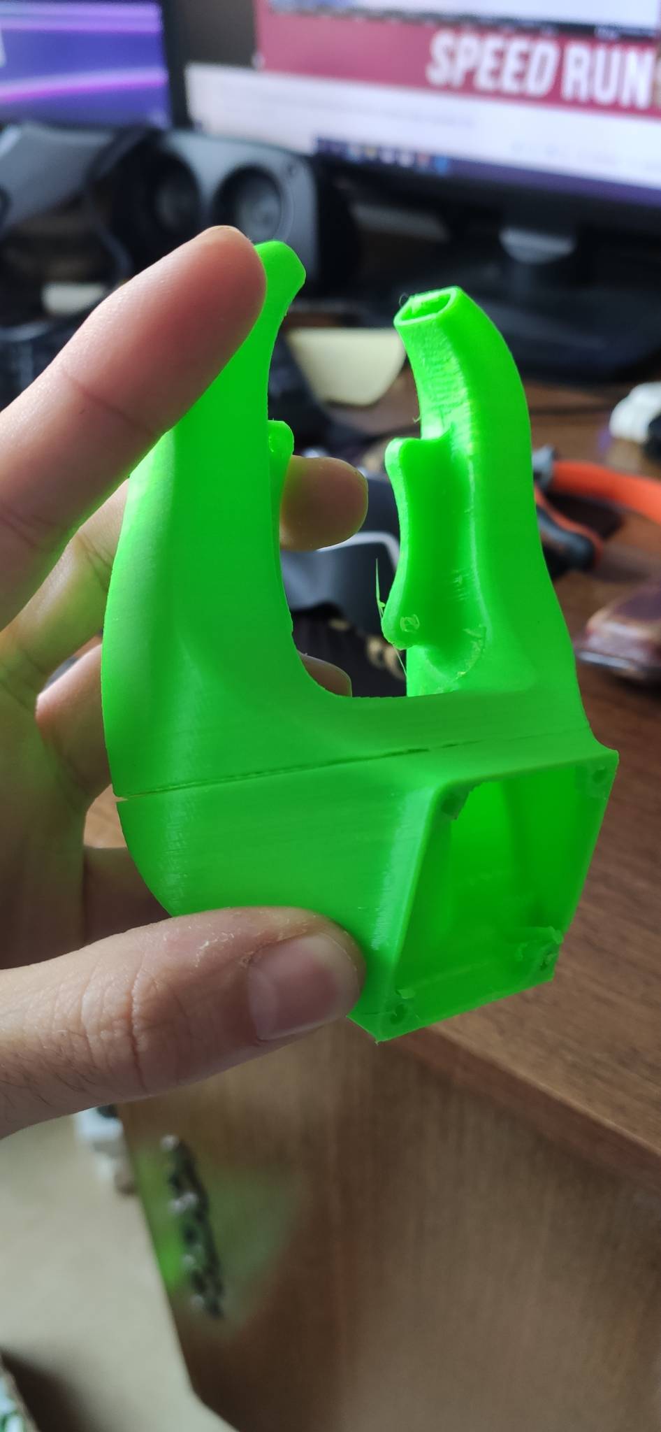

Bonjour a tous, et bonne année ! J'avais imprimé le fang monobloc, puis en deux pièces, car l'impression avait déconné deux fois de suite. Puis, l'adaptateur pour mettre 2 ventilos de 40mm, car j'ai 2 ventilateurs ultra silencieux, avec 10m3/h pour chaque ventilo, un seul était pas suffisant. Mais j'avais un peu de pertes d'air j'ai donc décidé d'imprimer les deux supports de ventilos 30mm, avec mes adaptateurs 40mm, j'aurais en plus moins de porte a faux. Tout va super bien, mais au moment de les monter sur le support mk8, les sorties d'air se trouvent très hautes, et derrière la buse (cf photo). J'ai du sauter une étape, que me manque t'il ? En tout cas, bravo pour toutes ces modélisations @deamoncrack, et en si peu de temps ! EDIT : Je suis a moitié ahuri, je les avais montés à l'envers... Ca bloquait un peu contre le chariot (la vis BHC), mais en appuyant un peu ça tombe bien... Désolé du dérangement -

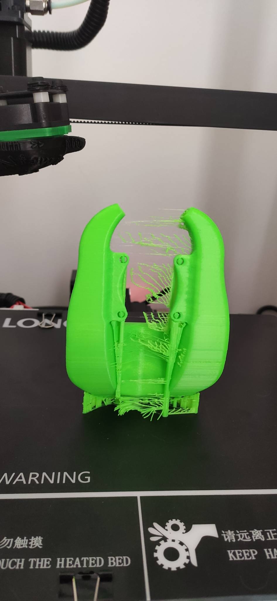

Merci @deamoncrack pour cette superbe modélisation ! mais pour moi c'est malheureusement un échec Le décollement, c'est du a une mise en pause et une reprise... Je vais devoir le relancer -
