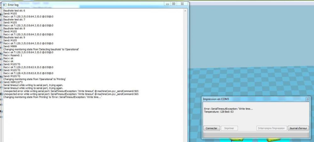

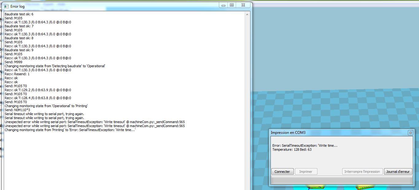

  10. Bonjour, Voilà j'ai changé de PC et Cura ne fonctionne plus comme avant sur le nouveau PC. Du coup j'ai des règlages que je ne comprends pas. Merci de votre aide. Voici mes erreurs lors du lancement de l'impression . julien
  11. merci de votre retour !
