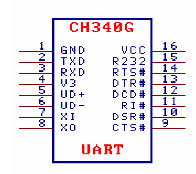

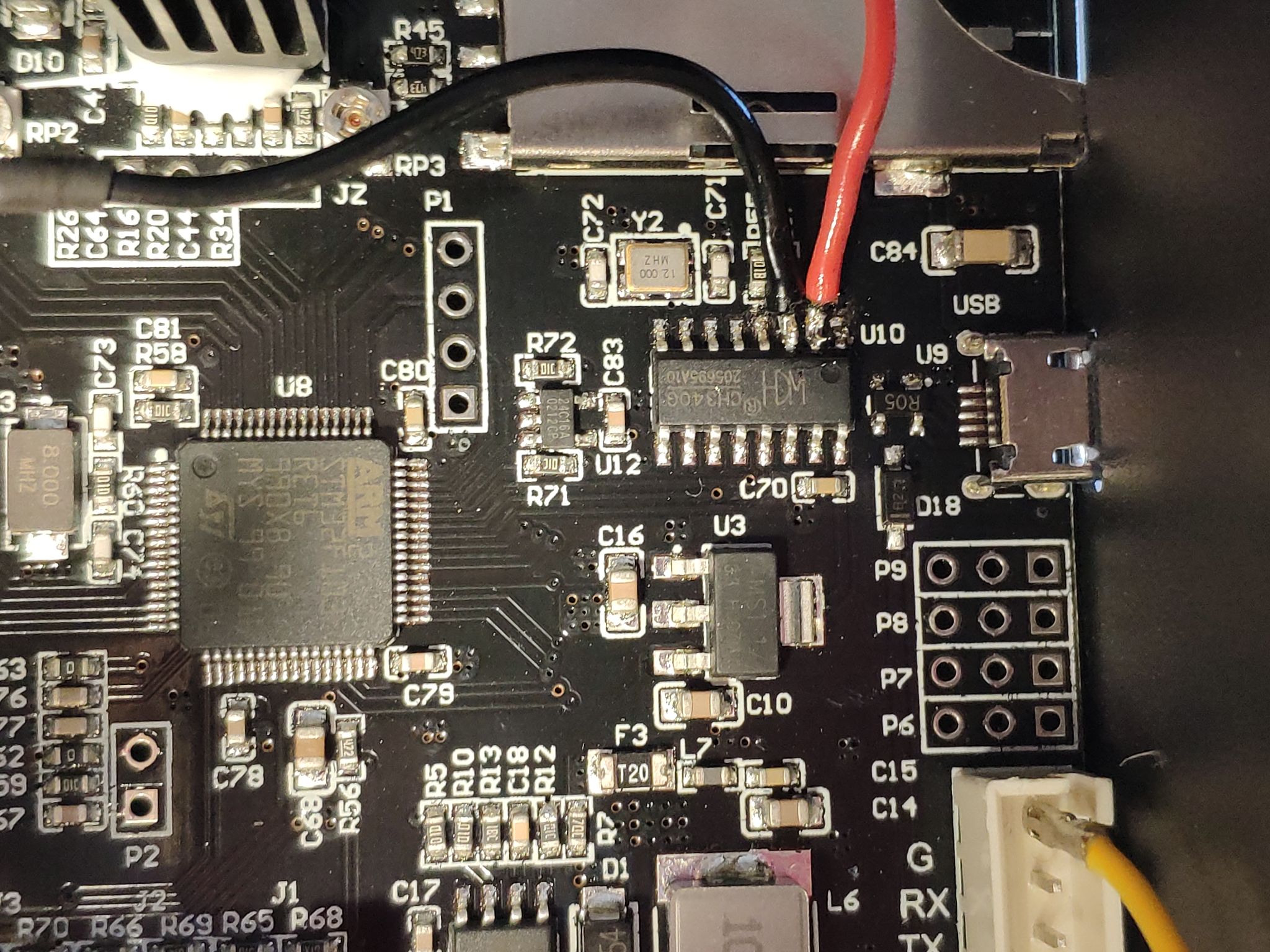

  2. Bonjour à tous, Pour faire suite en quelque sorte au tuto de @Tircown pour la Bigtreetech SKR 1.3, voici une procédure adaptée à la carte mère d'origine de la CR6-SE (CREALITY V4.5.2). J'ai récemment acquis une CR6-SE et je me suis mis en tête de remplacer le module afficheur TFT par une solution Octoprint/Octoscreen connectée par GPIO. Après quelques tentatives infructueuses d'utilisation de la ligne série utilisée par l'afficheur, je me suis résigné à utiliser directement celle dédiée au convertisseur série <--> USB CH340G. Le datasheet nous indique que le CH340G a comme pins : J'ai donc repiqué tout simplement les pins 2 et 3 correspondant respectivement au RX/TX du STM32F103RET6 (ou au TX/RX du CH340G), vous pouvez également repiquer le pin 1 pour le Ground, mais autant le prendre à un endroit plus accessible. Côté raspberry, les pins 2 et 3 du CH340G sont à relier sur les broches GPIO 14 et 15. Vous pouvez utiliser le /dev/serial0 qui fera la sélection automatique du port série au niveau du rpi, ou /dev/ttyAMA0. Concernant le firmware de l'imprimante, rien à modifier. À noter qu'il ne sera pas possible de connecter l'imprimante en USB en même temps que le rasp. Si certains d'entre vous parviennent à utiliser la ligne série utilisée normalement par l'écran, ça m'intéresse, donc n'hésitez pas. Bon bidouillage.
