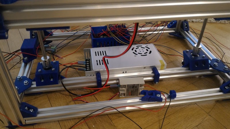

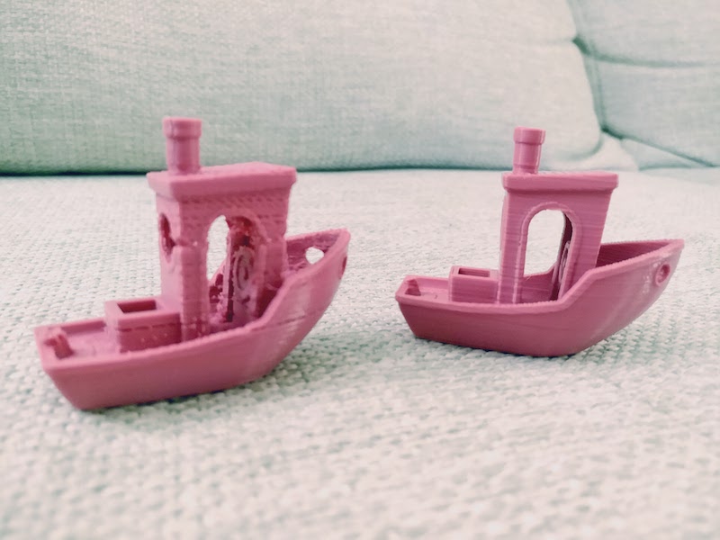

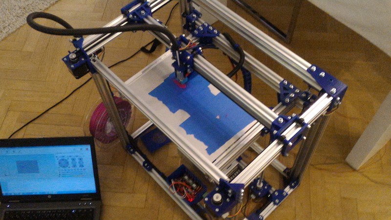

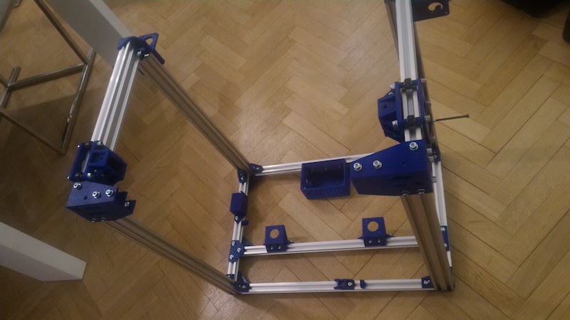

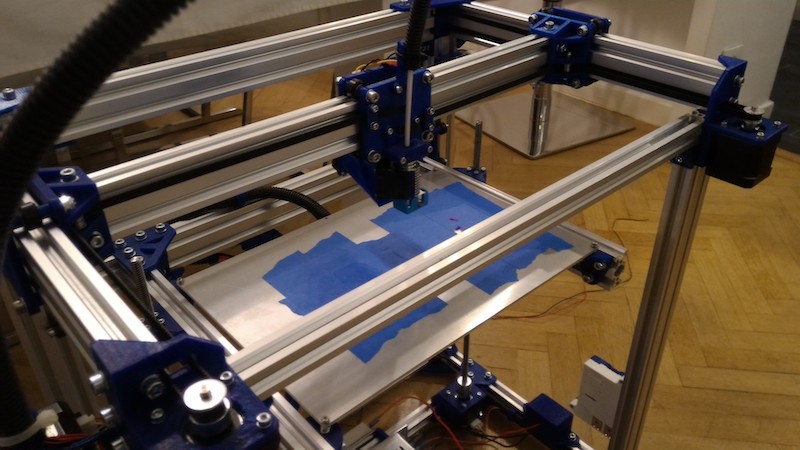

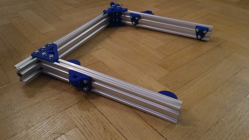

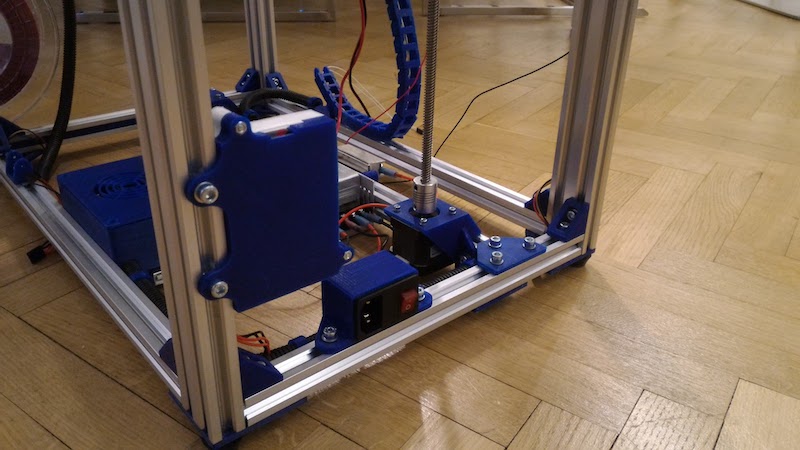

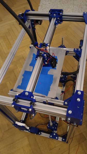

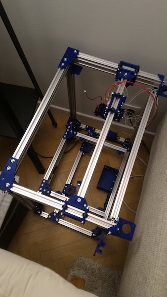

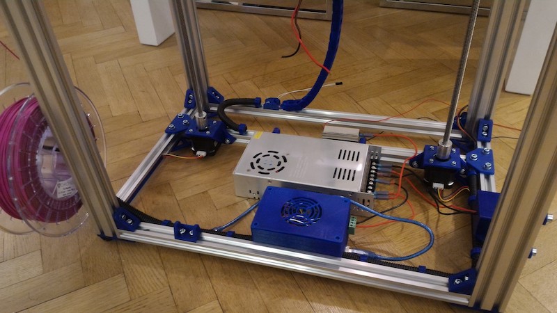

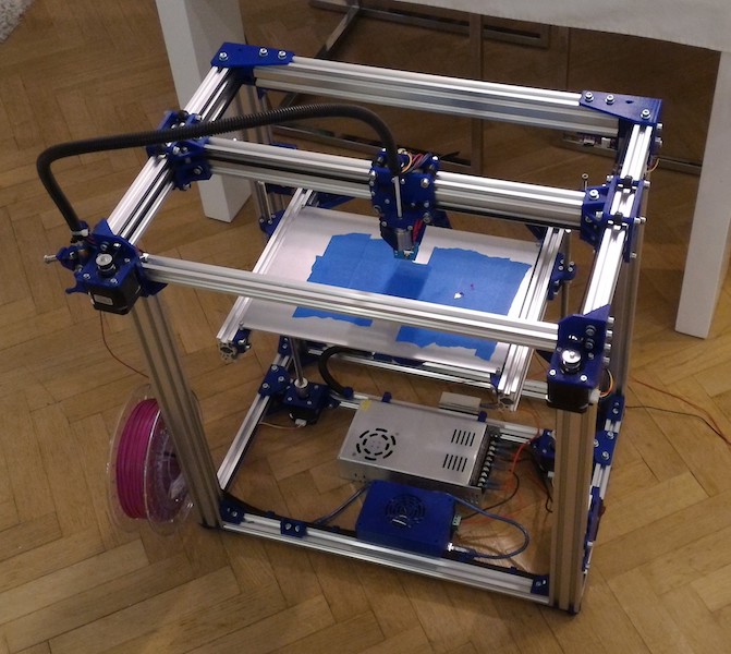

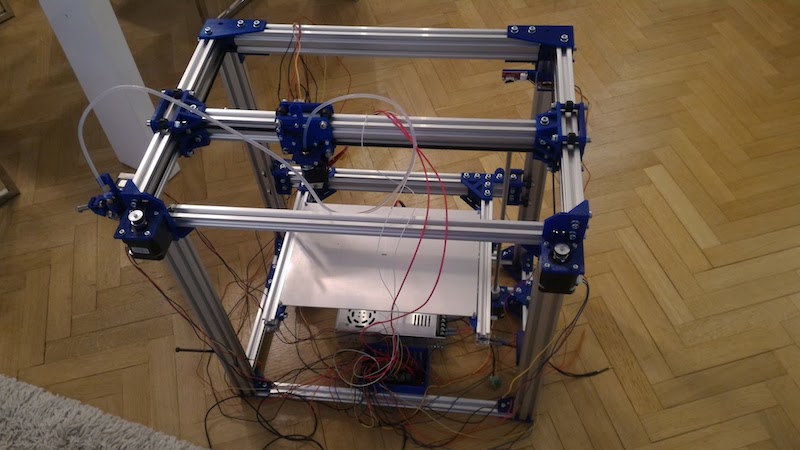

  2. Bonjour à tous, Un petit post pour partager mon projet. J'aurais pu le faire plus tôt vu qu'il est déjà bien avancé (voir presque sur la fin), mais je n'y avais pas pensé ! L'objectif : avoir quelque chose de plus intéressant que mon discovery200. Avec plateau chauffant, plus grand, plus stable, plus évolutif ! En fouillant un peu, j'ai finalement décidé de partir sur un build de "d-bot" ! Voici le Thingiverse de l'imprimante : http://www.thingiverse.com/thing:1001065 En gros, l'imprimante permet d'imprimer une surface de 300mm x 200mm x 325mm et coûte environ 550 euros. Voici la photo du résultat finish de l'auteur : Après avoir acheté sur Aliexpress et Banggood une bonne partie des pièces ! Et de longues attentes... Début des impressions et du montage. Avec la partie électrique : Tout n'est pas terminé ! Il reste : Le câblage du plateau chauffant Isolation du plateau chauffant Finalisation du câblage et du rangement Réglage de l'imprimante Installation et câblage pour octoprint Ajustement des réglages d'impressions J'ai déjà imprimé des pièces de tests en PLA. J'ai eu des gros soucis au départ avec une tête E3DV6 chinoise. Impossible d'obtenir quelque chose de propre... A gauche avec le tête chinoise et à droit avec l'officielle ! Rien à voir donc... La première couche est pas propre mais derrière c'est "à peu près correct". C'est une première impression qui nécessite encore du "tunning" des paramètres ! Voilà. Je tiendrai à jour ce post avec les évolutions pour ceux que ça intéresse. Derrière je souhaite faire de la dual extrusion mais je veux déjà terminer le projet de base. Bonne journée à tous Jonathan
