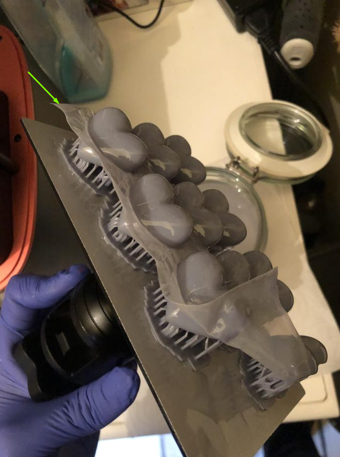

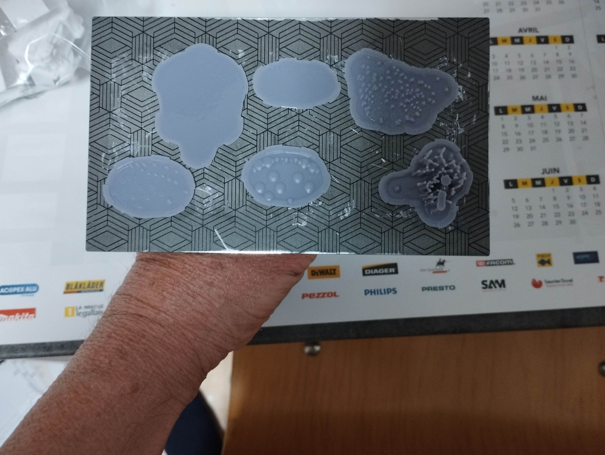

  1. Bonjour à tous, heureux possesseur d'une elegoo Mars 4 9k depuis décembre 2023 je connais quelques soucis d'impressions après 9 mois de relative tranquillité. J'utilise de la résine water washable de chez Elegoo ceramic grey Mon problème : Mes quatres dernieres impressions ont ratés. Dans un premier temps, les couches de base se forment bien puis les supports ne s'impriment pas (ou sur une fig sur 6 ^^) Résultats des courses je me retrouve avec 6 supports de base collés au plateau et le reste collé sur le FEP. Cela m'était déjà arrivé et j'avais résolu le problème en changeant le FEP et tout était rentré dans l'ordre... Mais pas cette fois, même après avoir remplacer le FEP, les symptômes sont les même : La (ou les) base(s) s'imprime(nt) et colle(nt) sur le plateau et puis plus rien ^^ sauf éventuellement pour l'une des figurines. Je viens de faire quelques recherches sur le forum et un cas a attiré mon attention qui présente les mêmes symptômes. Les solutions proposées parlent de changer la durée d'exposition, j'ai donc cherché (un peu tard vous me direz, mais comme tout roulait à quoi bon bidouiller les paramètres surtout quand on débute ) les caractéristiques de ma résine sur le Net et les conseils pour les réglages. Et là grosse surprise, je suis totalement à coté de la plaque alors que tout à parfaitement fonctionné jusqu'ici ??? Paramètres préconisés : Couches inférieures 60 sec / Couches normales 8 sec (selon site Atome3D) Paramètres actuels dans chitubox : Durée exposition base 32 sec / durée exposition 2,5 sec !!! La différence me parait énorme qu'en pensez vous? Est ce que j'ai eu beaucoup de chance jusqu'ici ou y a t-il une autre hypothèse à mon problème? Merci à vous, Cordialement laurent Photos du FEP et du plateau.

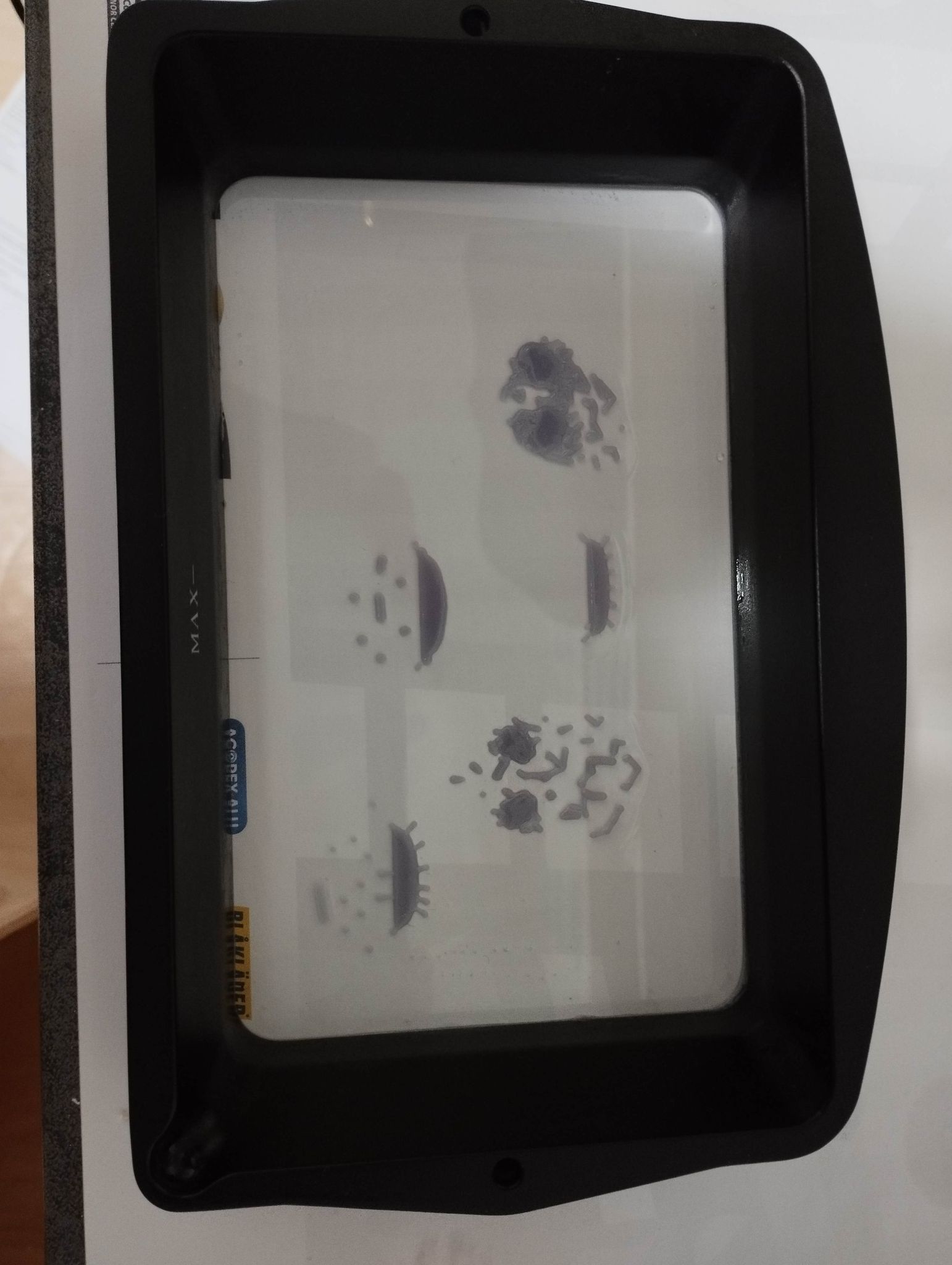

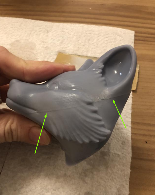

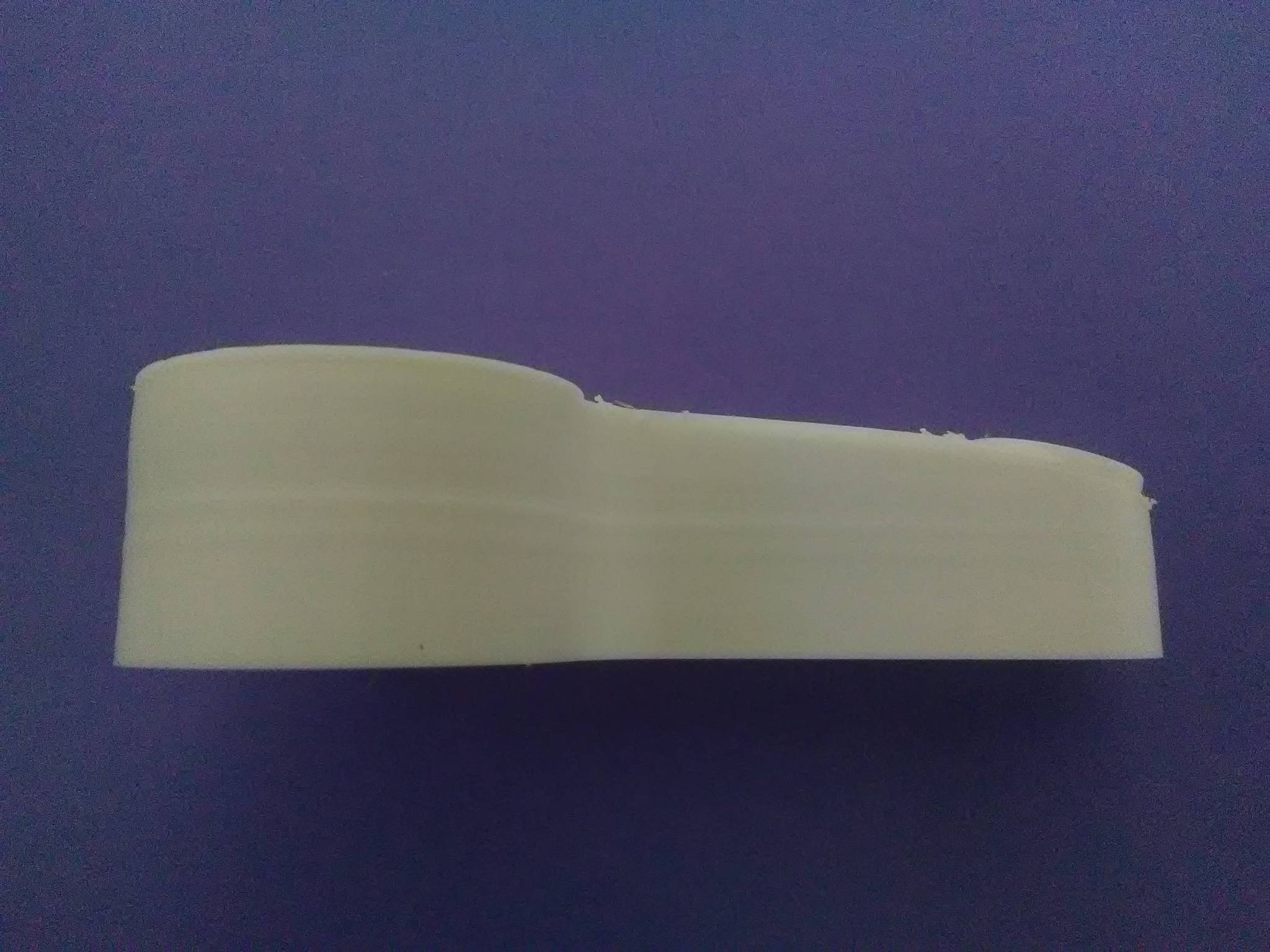

  2. Bonjour ! J'ai un soucis d'impression sur ma Elegoo Mars 3, et j'aurais bien besoin de votre aide pour résoudre ca Lors d"une précédente impression, j'ai eu une sorte de fine couche de résine qui a apparus sur toute une couche les couches précédentes vont très bien, et les suivantes aussi : Un petit ponçage et hop ni vue ni connus ! MAIS depuis, sur chaque impression, j'ai l’apparition d'une ligne horizontale à ce même endroit Auriez vous une idée de comment régler ce problème ? Merci d'avance !

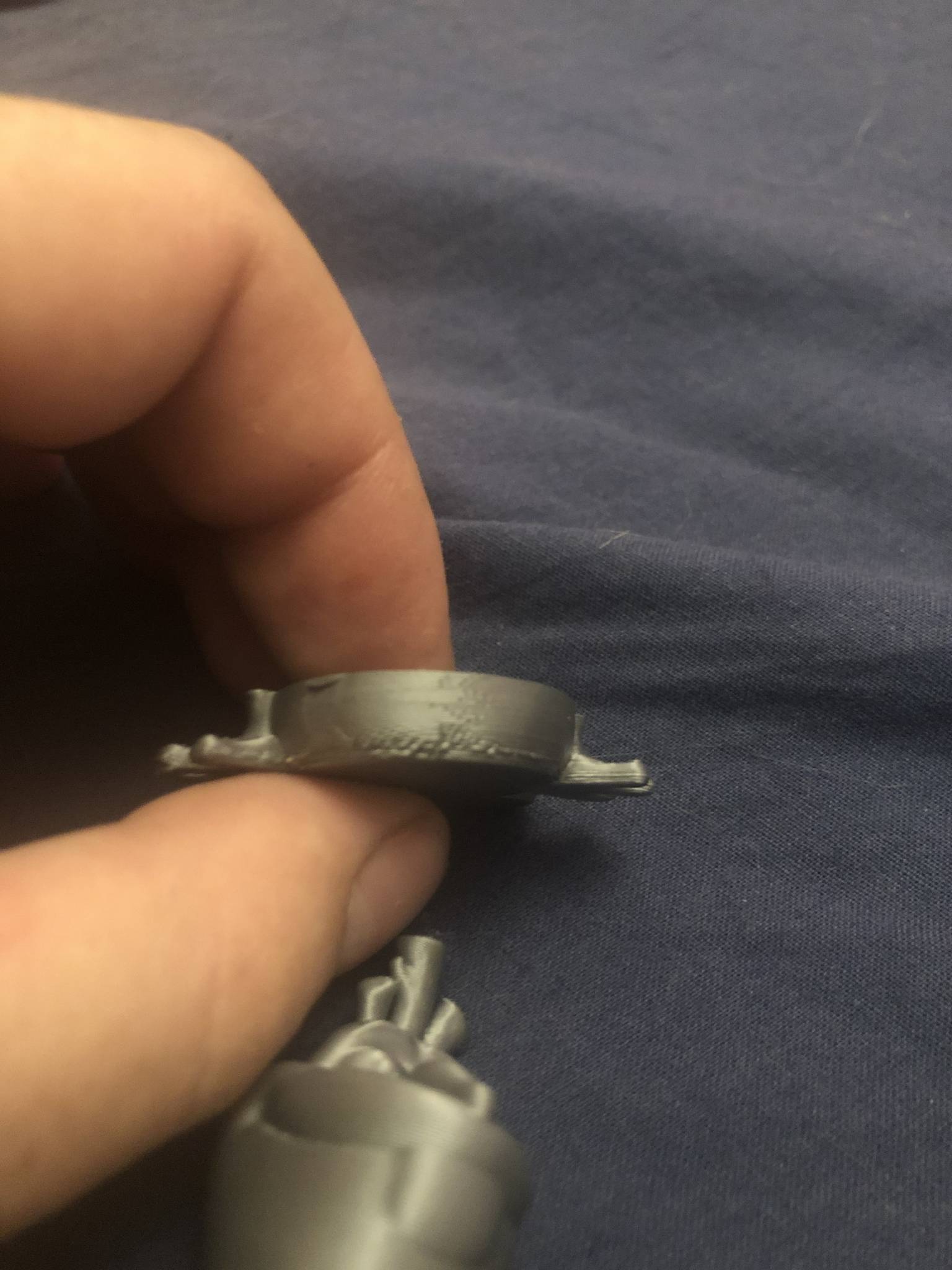

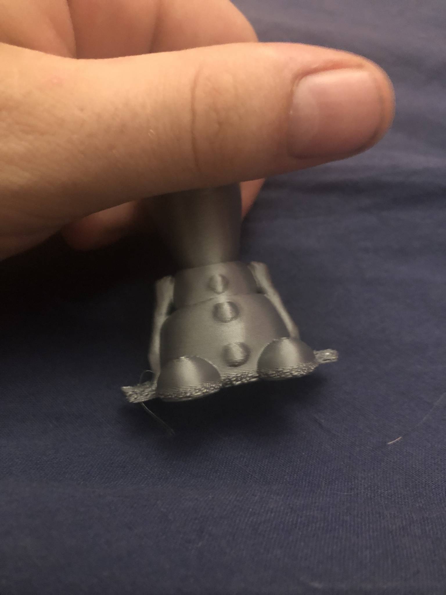

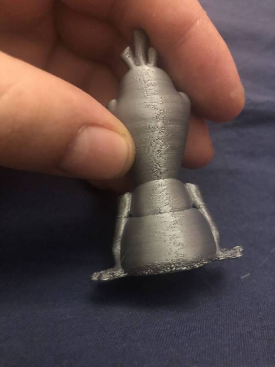

  3. Hello, Venant d'acquérir une Ender 3v2 je m'empresse de print avec celle ci et paf soucis , en fait j'ai quelque couche qui bave puis plus rien impression nickel , j'ai essayer de re regler mon Z , Bed , extrudeur etc mais rien n'y fais je n'arrive pas a avoir un résultat correct il ce passe toujours la même chose , le problème ne vient pas du fichier je n'ai aucun soucis sur ma ender3 v1 Je vous joint quelque photo pour que vous puissiez vous rendre compte du problème . D'avance merci au personne qui m'aiderons

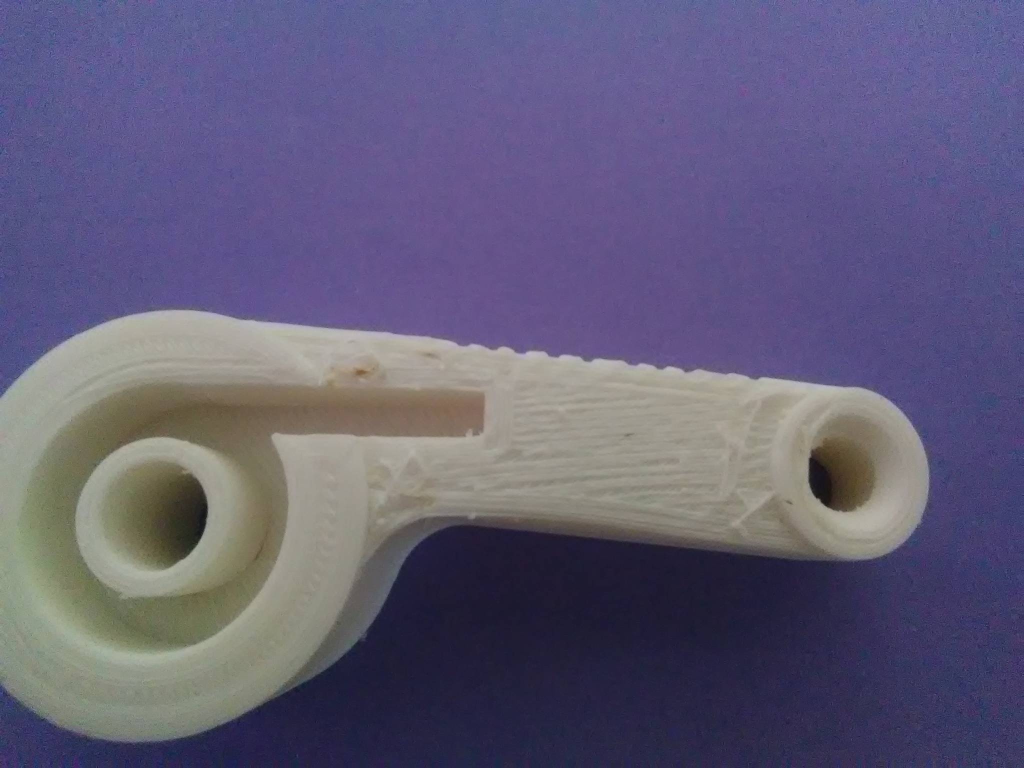

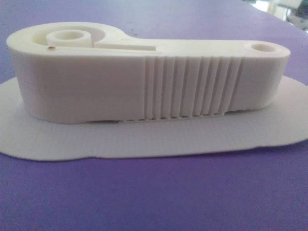

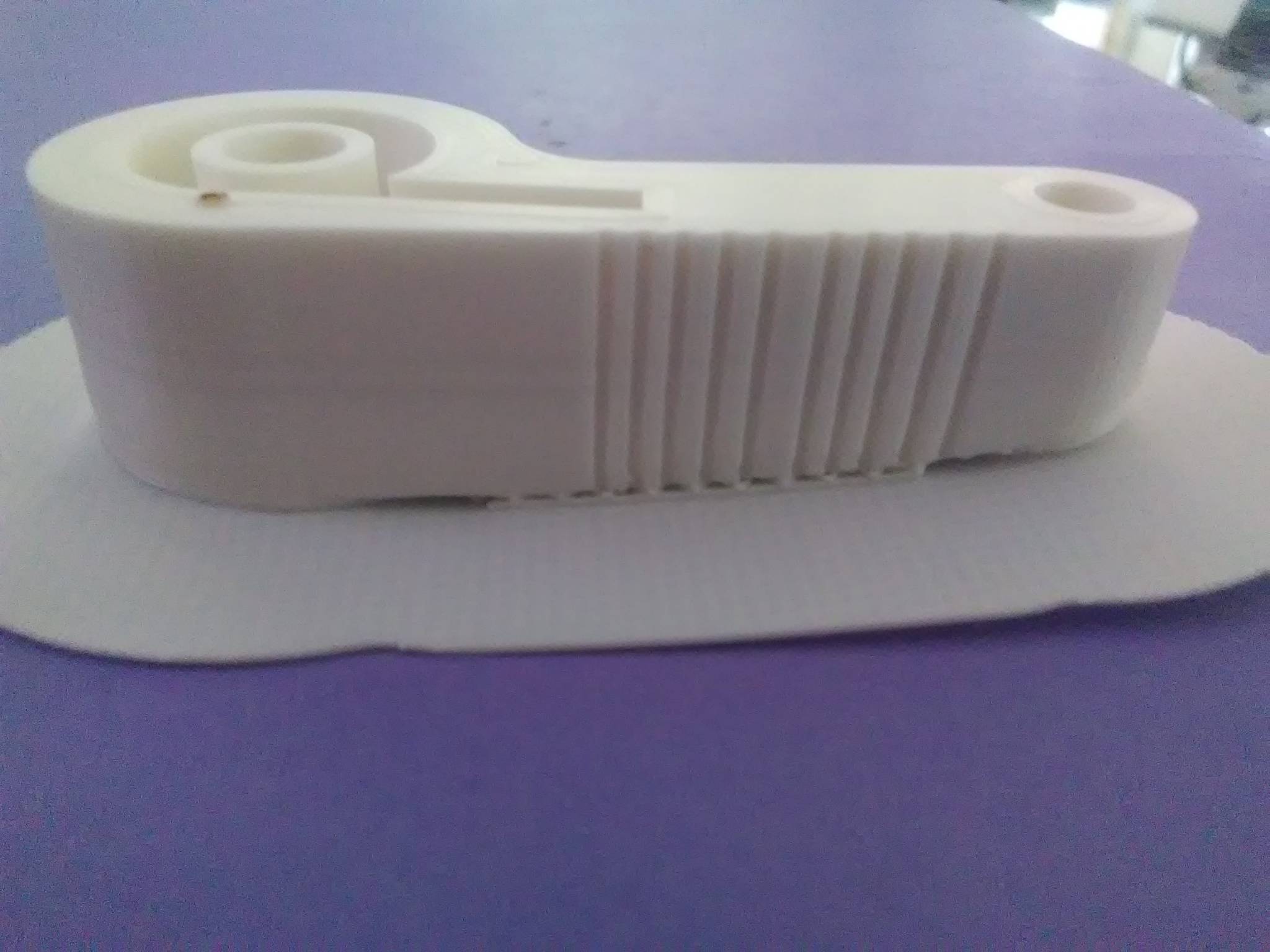

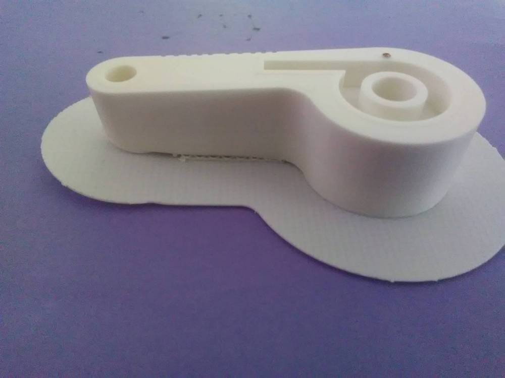

  4. Bonjour, Sur l'Ender 3 j'essaye d'imprimer une pièce en ABS car celle réalisée en PLA n'a pas tenue. Il s'agit d'une pièce montée sur un panneau de pont Lewmar qui permet de maintenir le panneau entre ouvert pour l'aération. Elle comporte 2 ressorts inox qui agissent un peu comme un vérin et empêche l'ouvrant de retomber qu'en on entrouve le panneau. Mes premiers essais en PLA ont permis de réaliser une pièce fonctionnelle mais les efforts et la chaleur on fait plier et déformer la pièce, d’où le passage en ABS qui devrait être plus résistant. J'utilise du M-ABS de NEOFIL3D en 1,75mm Ma première tentative s'est soldée par un échec avec du warping et le décollement des couches supérieures. Buse à 240° , plateau 100°, vitesse 40mm/s, ventilation 20% L'imprimante étant à l'air libre et après lecture des différents tuto et site j'en ai déduit qu'il fallait enfermer l'imprimante dans un caisson pour éviter les courants d'air et maintenir une température constante. J'ai fait l'acquisition d'une tente qui isole complètement l'imprimante ( https://www.creality3dofficial.com/collections/accessories/products/3d-printer-enclosure-safe-quick-and-easy-installation?sca_ref=8458.IgyTygQ7lT&fbclid=IwAR2gCDdxbQXJC-rdZajCKZOfGqjs4O48J1md5n5zk4QWeRoefdXftVK179s ) J'ai fait un premier test en imprimant une étiquette (modèle fourni avec le soft Creality) et bonne surprise impression sans problème avec un radeau pour l'accrochage sur le plateau, buse 240°, plateau 100°, vitesse 20mms, ventilation 20%) . La finition est beaucoup plus lisse que du PLA. Je suis passé à la réalisation de ma pièce avec comme paramètres : hauteur de couche : 0,1mm Remplissage : 100% , Lignes buse: 240°, plateau : 100°, activer rétractation Vitesse 20mm/s Ventilateur 15% Supports Générés, partout Adhérence du plateau : radeau Le résultat n'a pas été concluant, pas de wraping mais une extrémité de la pièce (la plus fine) c'est décollée du plateau avec pour effet un tassement sur la hauteur. Par contre elle a la bonne épaisseur partout et les parois sont très lisses sans aucun défaut. Ce qui est curieux est que la surface supérieure est impeccable, plane, lisse et rectiligne alors que la face au contact du plateau semble effondrée mais vers le haut vers la tête d'impression. Je n'ai pas vu le décollement de la pièce lors de l'impression c'est à la fin (due à une coupure électrique) que je me suis aperçu du défaut. La deuxième photo montre la pièce retournée par rapport à sa position sur le plateau et sans le radeau. Qu'est ce qui peut expliquer cette déformation ? ce qui est bizarre c'est que la dernière couche imprimée est rectiligne et sans défaut . Comme si la matière avait disparue, comme c'est un remplissage 100% cela ne peut être de la matière qui s'est enfoncée dans les vides du remplissage. Avez-vous une idée ? J'imagine pour ma part peut être modifier la taille du radeau si c'est bien un décollement de la pièce lors de l'impression mais dans ce cas il y aurait de gros défauts de surface au moins sur la partie de la pièce qui c'est décollée. La qualité d'impression (hors mis ce défaut) est très bonne, par rapport au PLA c'est bien plus lisse on a presque l'impression qu'elle sort d'un moule. Merci pour vos conseils. Patrick

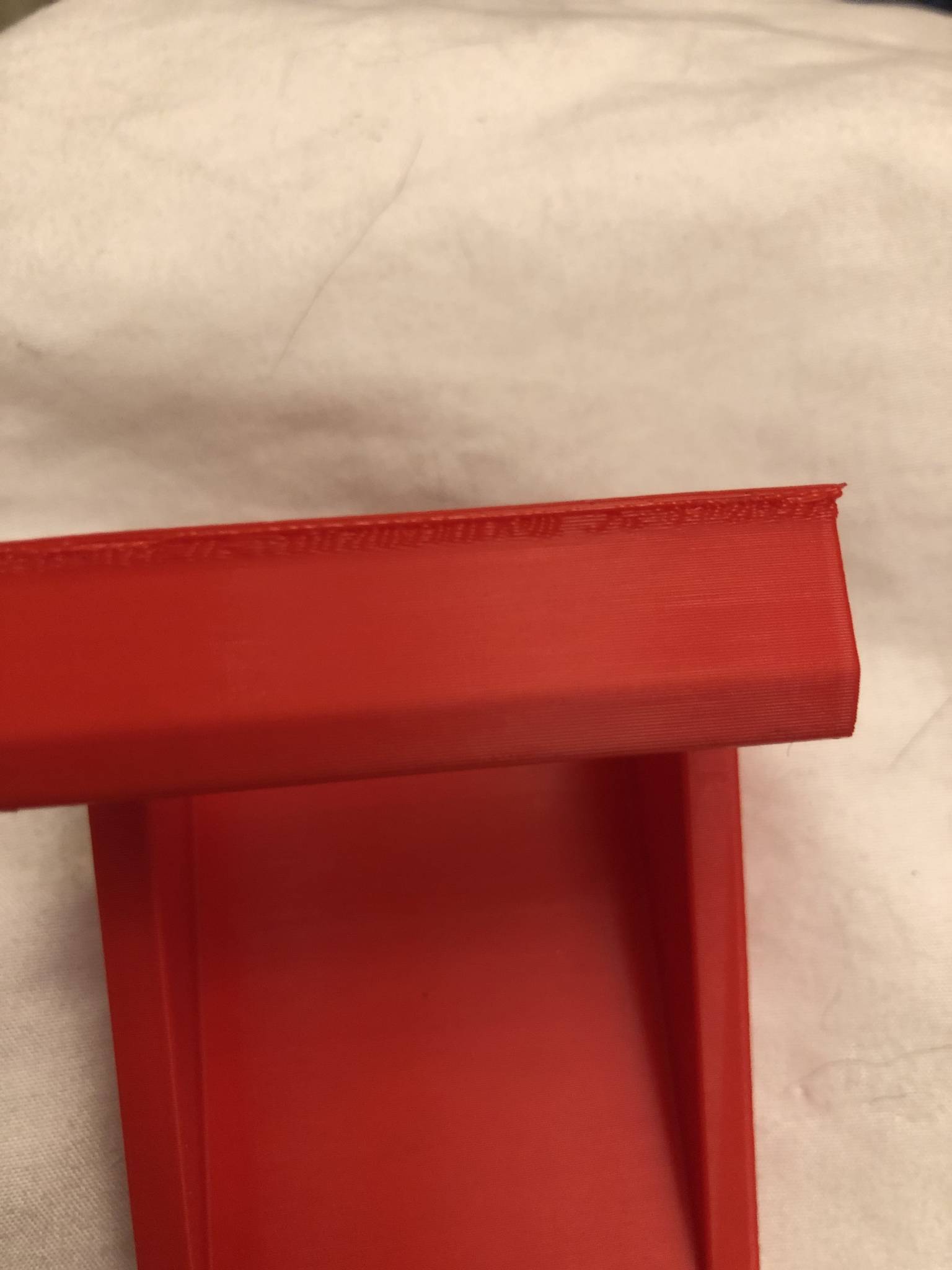

  5. Salut a tous et merci pour l'ajout J'ai a ma disposition une imprimante 3D Anet A8 et le logiciel CURA 3.4.1 Depuis le début, j’obtenais des impressions très correctes mais depuis quelques jour j'ai de gros soucis d’épaisseur de filament. J'ai beau changer la valeur de la largeur de la ligne,(definie par defaut sur 0.4mm) celle ci reste bloquée sur une valeur si fine qu'à l’impression la ligne ne colle pas a la ligne adjacente et du coup je me retrouve avec des impression très médiocres. Savez vous quel paramètre dans CURA permet de résoudre mon problème (peux-être une valeur de chevauchement) j'utilise du PLA 1.75mm chauffé a 210° + plateau à 60° Merci d'avance a celui qui me repondra Kricou
