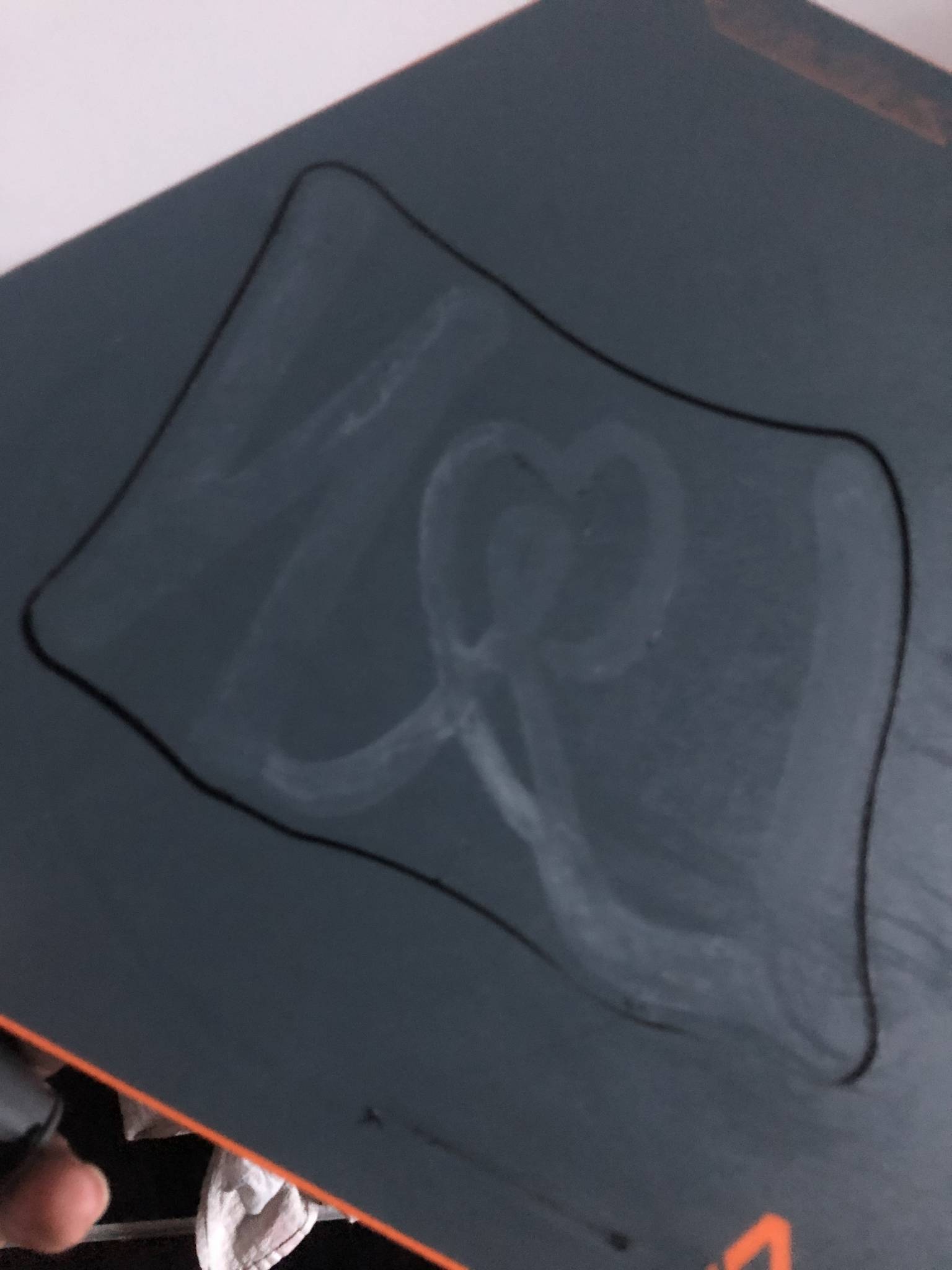

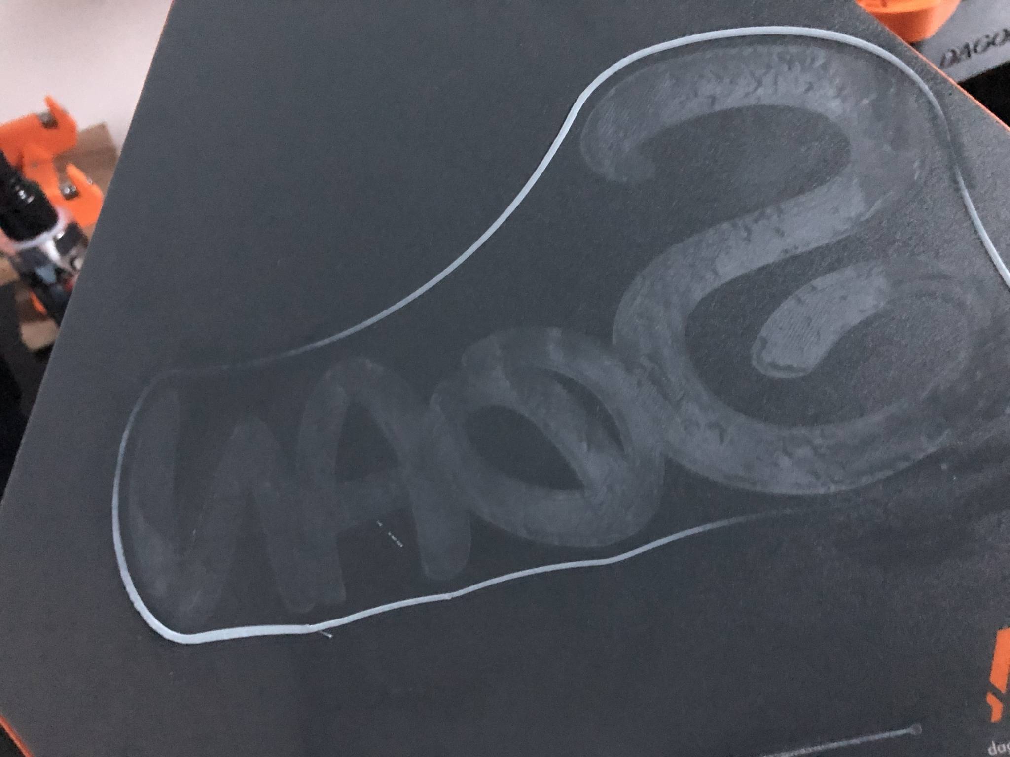

  1. Bonjour à tous, Je possède 2 Dagoma Magis dont je suis très satisfait. J’ai récemment acheté un plateau amovible sur chaque car étant un adepte de la 3DLac, j’en avais marre de m’exciter à la spatule sur mes Prints pour les décoller. Le plateau amovible fait bien le job pour résoudre ce souci. Par contre depuis que j’ai installé ça, j’ai un phénomène étrange que je n’avais pas avant et qui est apparu sur les 2 imprimantes donc qui semble lié à ce nouvel accessoire. En effet, j’observe des manques de matière sur la jupe et sur les parois de ma première couche. Cela n’empêche pas le bon déroulement du print mais ça crée des parois de première couche un peu crades...Et comme j’imprime souvent à l’envers (la première couche est donc le devant de mon objet) c’est un poil gênant. J’ai fait des photos de la chose, le print a été retiré, il n’y a plus que la jupe mais le phénomène s’observe aisément, surtout dans les coins. Bien entendu j’ai refait un calibrage d’usine après installation des plateau amovibles. Pour info, j’utilise Cura Ultimaker 4.6, ma hauteur de première couche est à 0.23 et le flux de la couche initiale à 95%. Les couches suivantes sont ensuite faites en 0.2 avec un flux à 100%. Merci d’avance pour votre aide, je ne comprends pas le souci.

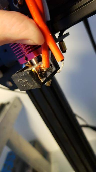

  2. Bonjour à tous, Je suis nouveau sur le forum du coup je suis passé par la case présentation que je vous met juste ici : Je suis actuellement détenteur d'une creality ender 3 depuis un peu plus d'1 an. Dans le cadre d'un mémoire de recherche de fin d'étude, je réalise des "tests" sur différentes pièces imprimées en 3d (résistivité, pression, température, irradiation etc ...) Au cours d'une impression, (je ne sais pas trop comment), le PLA a brûlé et est remonter dans le ventillo, me faisant fondre au passage le cable d'alimentation qui permet de chauffer la buse.... bref un beau bordel. J'ai essayé de tt ressouder, mais pas moyen, je vais commander une nouvelle pièce et tt va rentrer dans l'ordre bref je m'égare. (voir pièce jointe pour ceux que ça intéresse) Malgré tout pour mon mémoire, je trouve que je passe bcp trop de temps à devoir refaire et refaire des impressions car les réglages sont vraiment galères ( plateau déformer, pb d'adhérence, trou en inter-couche ...) Du coup je regarde pour m'acheter une autre imprimante, un peu plus plug and play on va dire, pour devenir mon imprimante principale. (la ender 3 restera en appui) Après avoir fouillé le forum, j'ai vu 3 imprimantes qui ressortent assez souvent: La prusa I3mks, (vraiment budget max max je suis alternant pas PDG ^^' ) La dagoma 3D Magis I3 METAL MOTION Du coup laquelle me conseilleriez-vous ? Oui les budgets sont assez large, mais c'est exactement pour ça que je suis perdu. Je ne veux pas prendre une Lamborghini si j'ai juste besoin d'une fiat 500, je souhaite juste une imprimante fiable. PS: Est-ce que l'autoleveling permet vraiment de moins galérer avec les impressions ? Merci d'avance d'avoir lu ce post ainsi que pour toute vos réponses et suggestions. NainBatable
