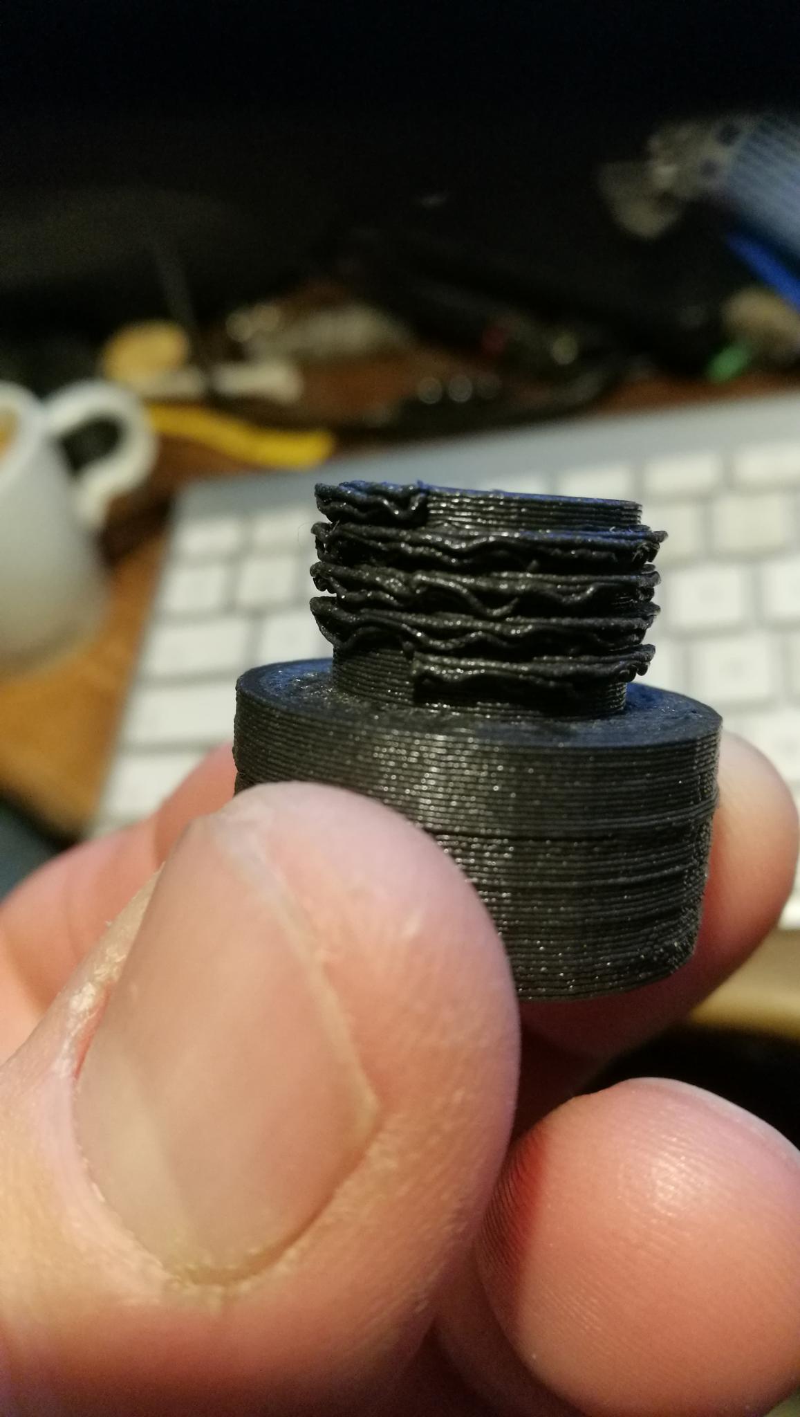

  3. Bonjour, J'ai des soucis de qualité d'impression pour une pièce comprenant un filetage, j'utilise du VOLCANO PLA, il est indiqué sur sa boite de 220° à 255°. J'ai tenté des températures de 195 ° à 220 ° mais n'ai pas vu de différences notables, je suis un peu perdu. Mon imprimante est une printrbot jr V2, je n'utilise que le ventilateur monté d'origine. Merci d'avance pour vos réponses bien cordialement Michel
