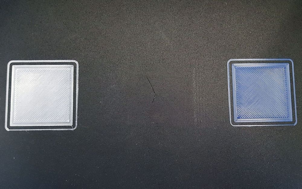

  2. @vap38 @Oldudu76 Bonjour, Après bien des essais, j'ai décidé de laisser tomber IdeaMaker sur la SV04. J'ai beau essayé de modifier les profils dans tous les sens, pas moyen d'arriver à quelque chose de satisafaisant. J'ai fini par penser qu'il y avait encore un problème sur mon imprimante (ce ne serait pas la première) alors, avant d'appeler le SAV, j'ai eu l'idée d'utiliser la version Cura fournie avec cette imprimante. Et là, comme par magie, les impressions sont quasi nickels, je dois juste adapter la température des buses mais pas grand chose. Autre point, j'ai fait le modèle joint qui me permet de tester la 1ère couche. Il me faut sous IdeaMaker au minimum 35mn pour l'imprimer alors que sous Cura 5mn suffisent. D'ailleurs, sous Cura, cela n'imprime bien qu'une couche alors que sous IdeaMaker, il en imprime deux bien défoncées. Je n'ai pas changé le nivellement entre les 2. Et en plus, IdeaMaker, en mode miroir ou copie, impose de mettre un raft sinon, il ne slice pas. Je sais que, forcément, ce sont les profils qui ne sont pas bons, ou peut-être leur emploi sous octoprint mais je n'en peux plus de faire des essais, j'aimerais bien aussi faire des impressions. Donc, maintenant, j'en suis à utiliser Cura avec transfert des fichiers sous SD. Je vais attendre que Sovol sorte un profil pour son imprimante pour IdeaMaker sous Octoprint avant d'y retourner. C'est dommage mais j'en peux plus de passer mon temps à chercher ce qui ne va pas dans ces profils. Bon weekend. Z-offset.stl
