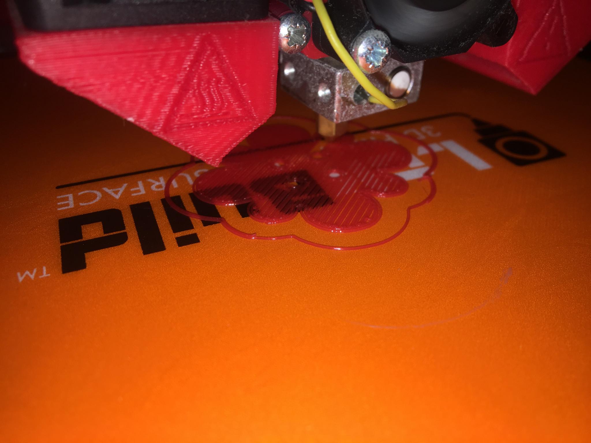

krockdur Posté(e) Septembre 5, 2017 Auteur Posté(e) Septembre 5, 2017 J'ai refais un dernier essais : Tout supprimer dans S3D, re-télécharger et réimporter le profil fff, choisi une épaisseur de couche en high et lancer l'impression => toujours pareil. Visuellement, le Z-offset semble correcte, mais la quantité de matière délivrée semble trop faible. A+

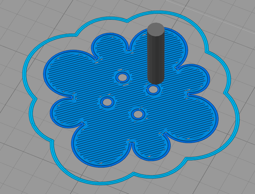

biostrike Posté(e) Septembre 5, 2017 Posté(e) Septembre 5, 2017 (modifié) tu peux faire un Screenshots du schéma de tranchage de la première couche de simplify3D ? En impression "normal" ça donne quoi ? Modifié (le) Septembre 5, 2017 par biostrike
krockdur Posté(e) Septembre 5, 2017 Auteur Posté(e) Septembre 5, 2017 voila la capture : J'ai installé simplify sur un 2nd pc, le gcode sur une carte et problème identique. Je vais essayé en fast.

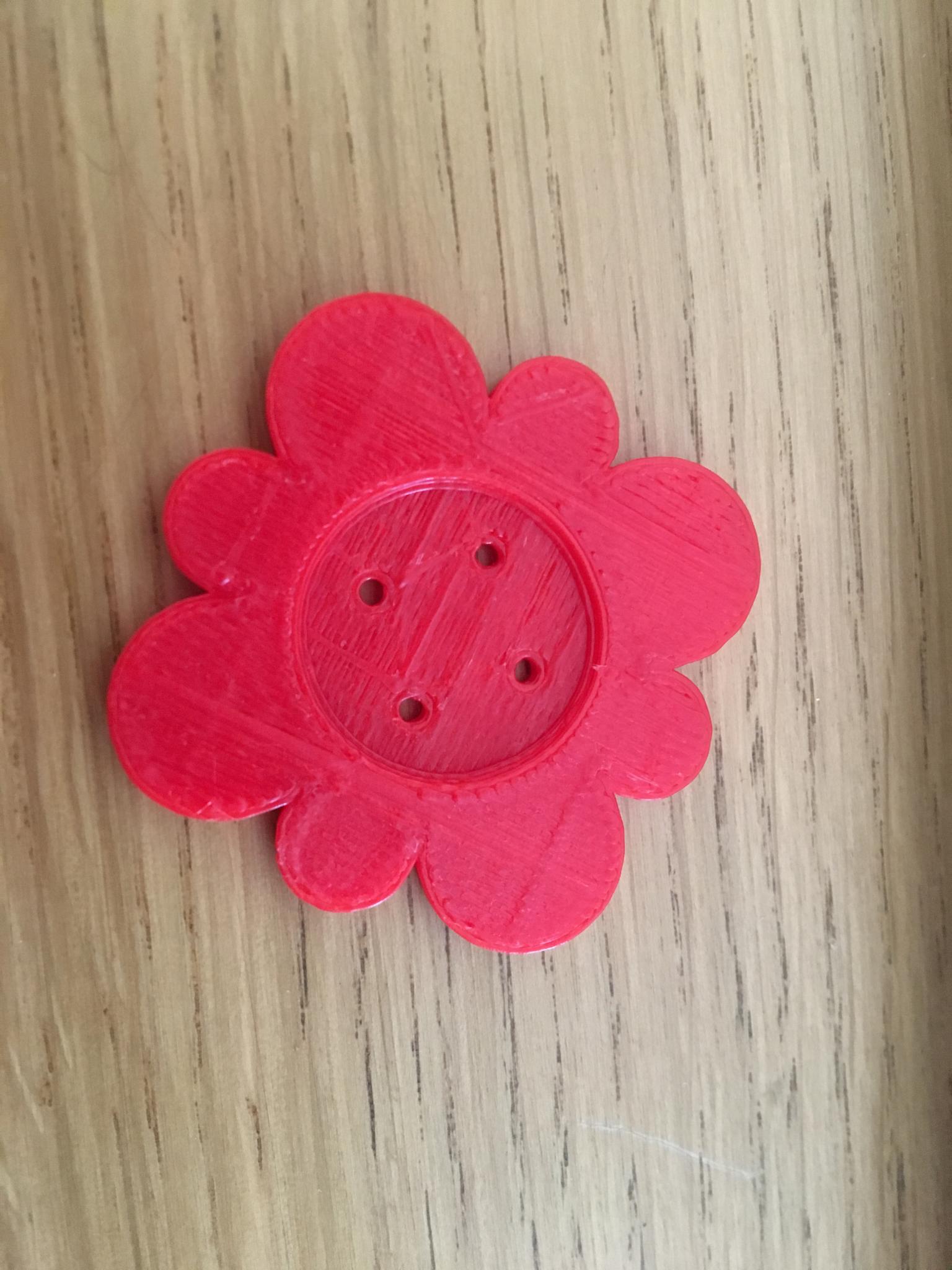

Phoenix Posté(e) Septembre 5, 2017 Posté(e) Septembre 5, 2017 (modifié) Je viens d'imprimer en 0.24mm) le bouton avec le nouveau profil pour S3D proposé par Biostrike : le résultat est parfait. Première et dernière couches nickels ! Merci Biostrike pour cette nouvelle amélioration. PS. J'ai exactement le même schéma de tranchage de la première couche de simplify3D Modifié (le) Septembre 5, 2017 par Phoenix 1

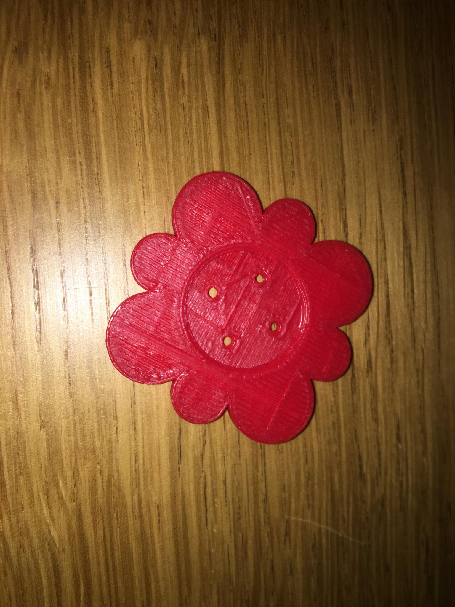

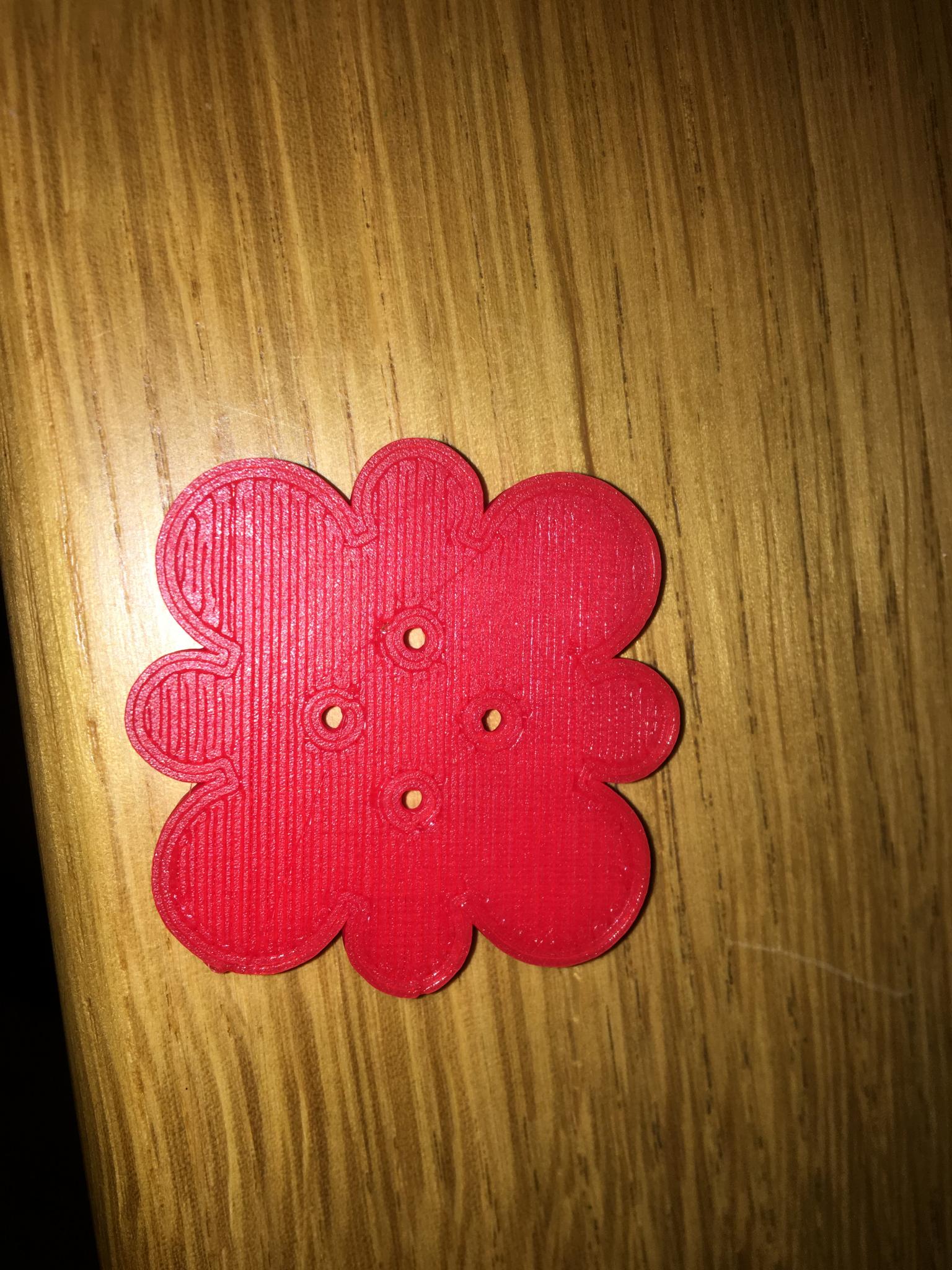

krockdur Posté(e) Septembre 5, 2017 Auteur Posté(e) Septembre 5, 2017 (modifié) Je viens d'imprimer en fast => première couche nickel. Dernière couche pas terrible. @Phoenix tu veux bien mettre des photos stp ? edit : j'ai tout laissé par défaut, donc 205°C tout le long. Modifié (le) Septembre 5, 2017 par krockdur
Phoenix Posté(e) Septembre 5, 2017 Posté(e) Septembre 5, 2017 Ma première couche était comme la tienne. Ma dernière couche à peine meilleure que la tienne : tout dépend de l'éclairage aussi.
biostrike Posté(e) Septembre 5, 2017 Posté(e) Septembre 5, 2017 Donc le problème vient du profil "High". soit le profil n'est pas bon, soit simplify3D bug. Je vais regarder ça. Baisse ton flow et un poil ta température. Active le Z-lift. ça devrait le faire.

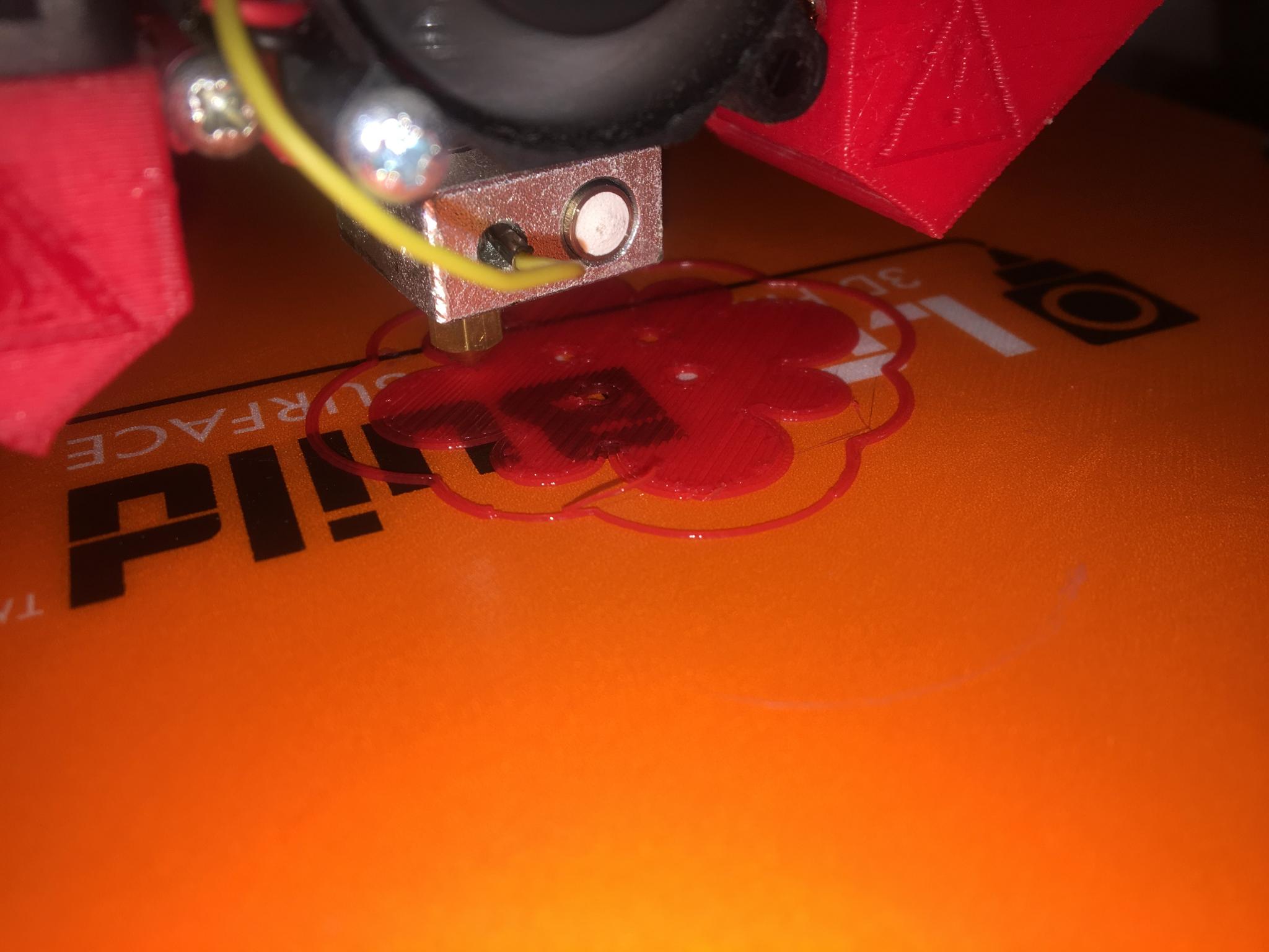

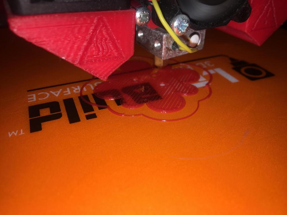

krockdur Posté(e) Septembre 5, 2017 Auteur Posté(e) Septembre 5, 2017 Première couche en medium, pas topissime :

biostrike Posté(e) Septembre 19, 2017 Posté(e) Septembre 19, 2017 Dans l’onglet "layer" joue avec le paramètre "First Layer Width" pour augmenter la densité. Tu peux aussi augmenter légèrement la hauteur de première couche "First Layer Height" si ça écrase trop, mais sans toucher au Z-offset si il est bon en "Fast" J'ai testé les profils, chez moi pas de problème, même si il y moyen de les optimiser.
