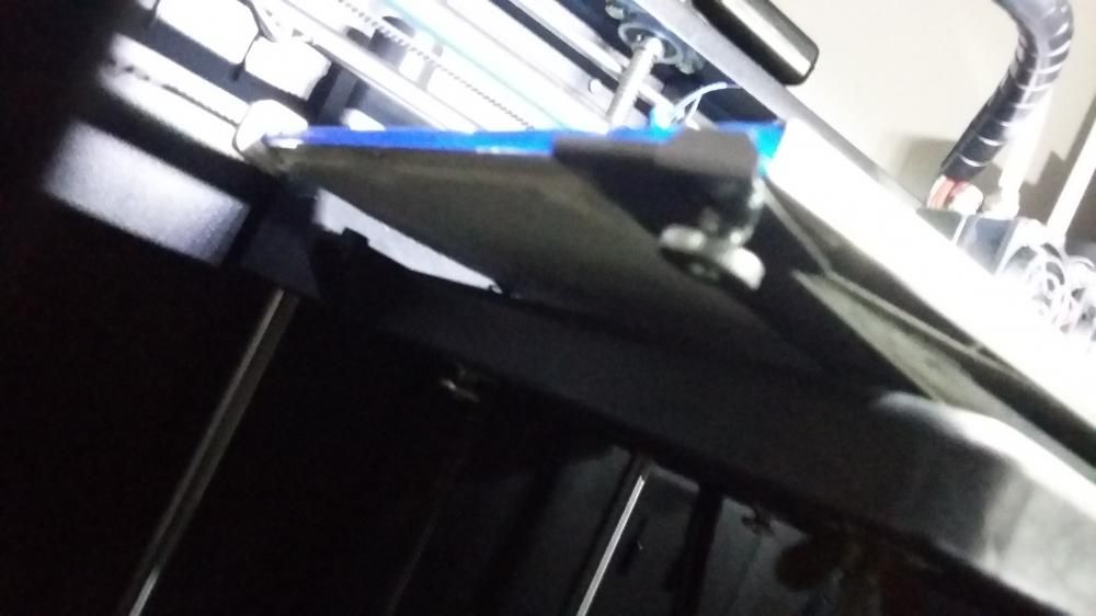

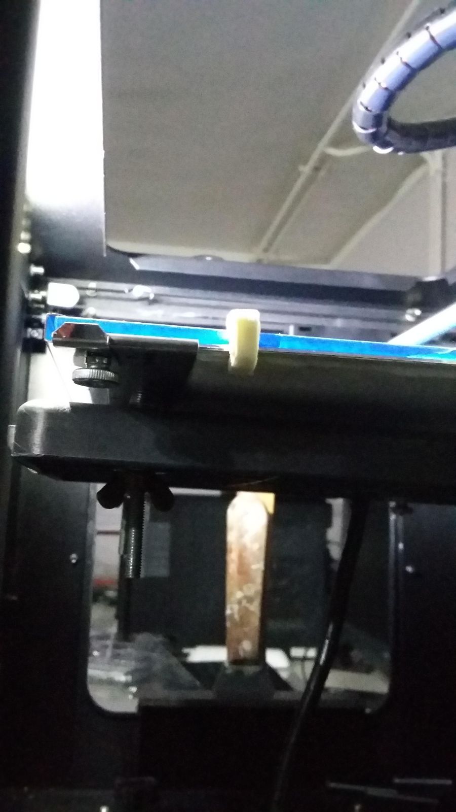

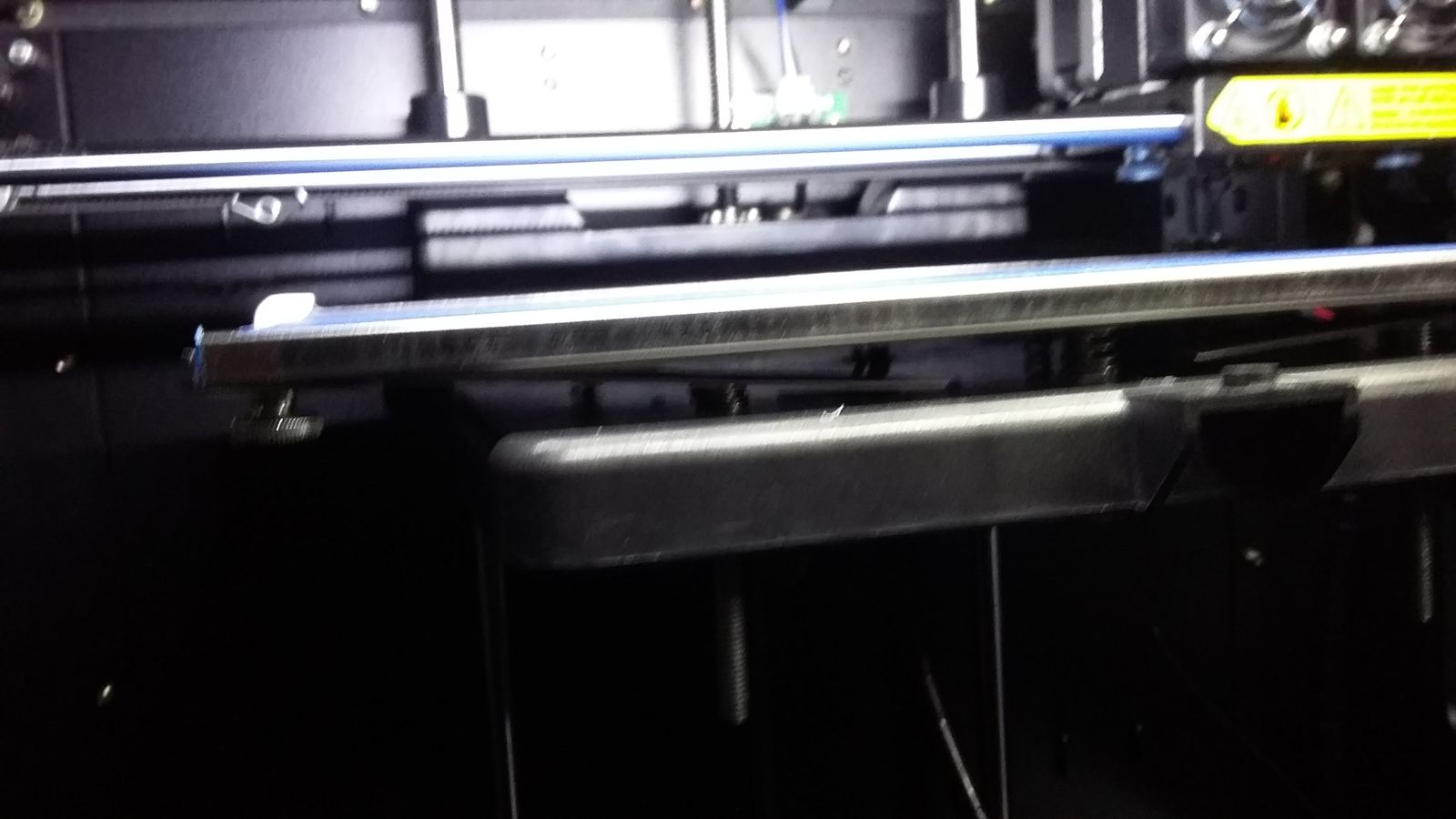

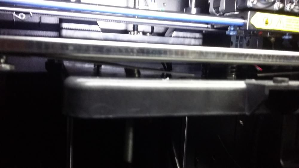

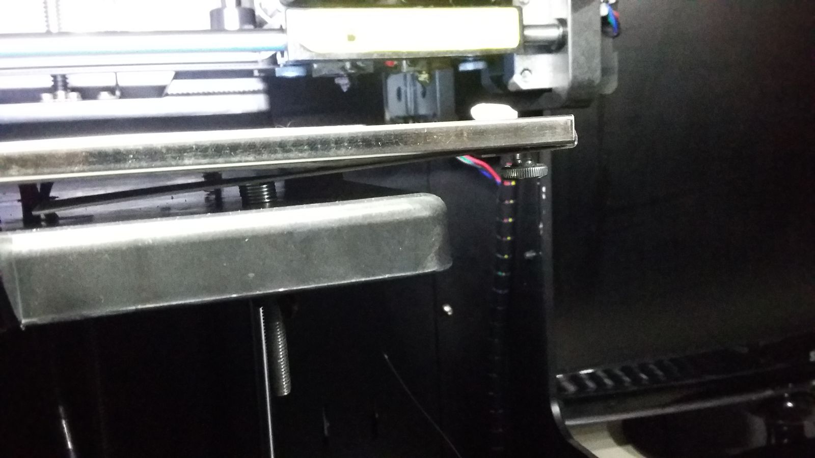

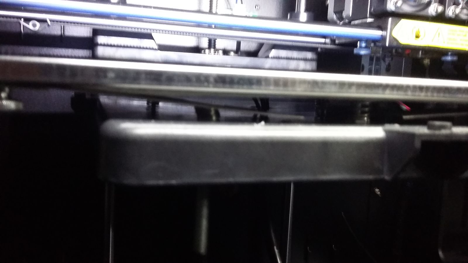

djflo68260 Posté(e) Janvier 1, 2016 Auteur Partager Posté(e) Janvier 1, 2016 salut je suis sur ex2 après quelques test je suis passer sur makerbot 3.8 par carte SD car pour l'instant je ne trouve pas le patch pour l'impression usb ,j'ai installé le dsk makerbot files mais pas moyen de la faire tourner par usb pour l'instant donc je passe par SD en tant que replicator dual et je gère la vitesse par le bouton j'arrive a de bien meilleurs résultats que replikator G . je parviens maintenant a bien imprimé et tout a faire marché la ex2 correctement au prix de nombreux test ,modifications ( créations de bras supports inox pour réglages du bed avant gauche et droite grâce a l'ajout de 2 vis et ressorts supplémentaires, j'avais toujours de faux niveau avec les 3 vis d'origines.....phot en liens dans le post...en plus je suis plutôt bricoleur) réglages des feeding tube (tuto sur you tube ajusting feeding tube for ex2) pour avoir sur les deux têtes d'impression la même hauteur au centièmes prêt, et bien sur isolation des hot ends au scotch alu haute température pour cheminé pour meilleur maintient de la chaleur,et,qui reste stable maintenant je n'ai plus de saut de température genre je demandais 190° et çà tournais une fois 185 puis montais a 195 puis redescendais a 185 maintenant c'est de l'ordre de 1 a 2 ° selon la température ambiante de la pièce et pour l'abs l'achat d'une plaque micro perforée et de pinces de la ex1 et création de cales support pour le blocage de celle ci avec les pinces, la plaque en question est plus petite car avec l'abs j'avais toujours des décollement de l'objet ou du raft et aussi au prix d'une bonne demi bobine de fil de 1 kg de pla et une demie bobine d'abs d'un kilo aussi. tu vois ce qui te reste a faire..... Lien vers le commentaire Partager sur d’autres sites More sharing options...
