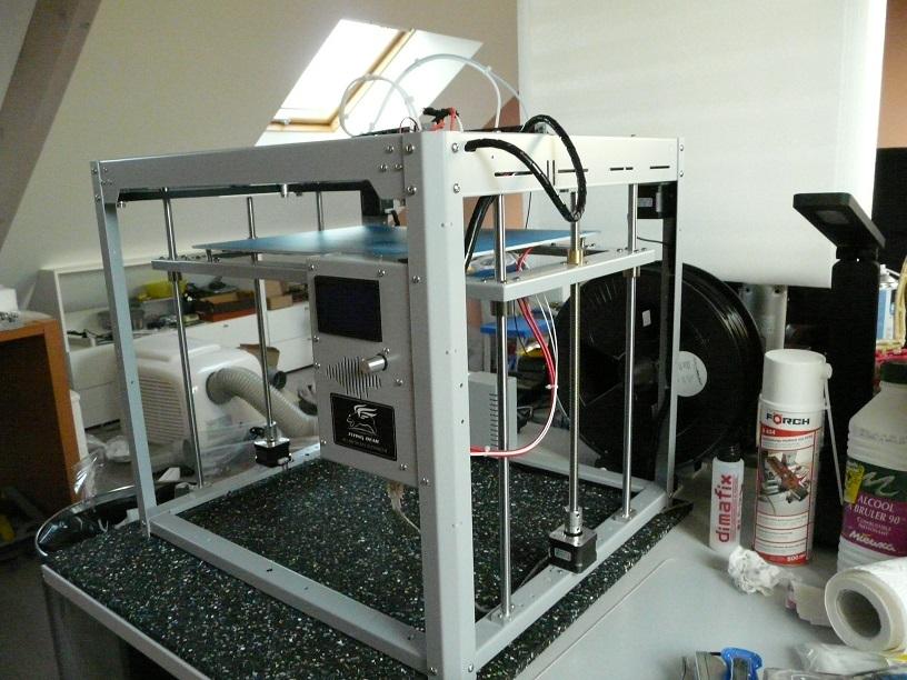

Temete Posté(e) Septembre 24, 2017 Auteur Posté(e) Septembre 24, 2017 Une photo de la Tornado montée. Il faut que je graisse les 4 guides verticaux car le déplacement du plateau n'est pas "fluide". J'ai de la graisse à base de PTFE, cela devrait faire l'affaire. Le plateau noir en dessous est une plaque anti-vibration pour machine à laver. C'est très efficace : Dalle Anti-Vibratoire Caoutchouc Noir. Prochaine étape, des éditions en PETG ...

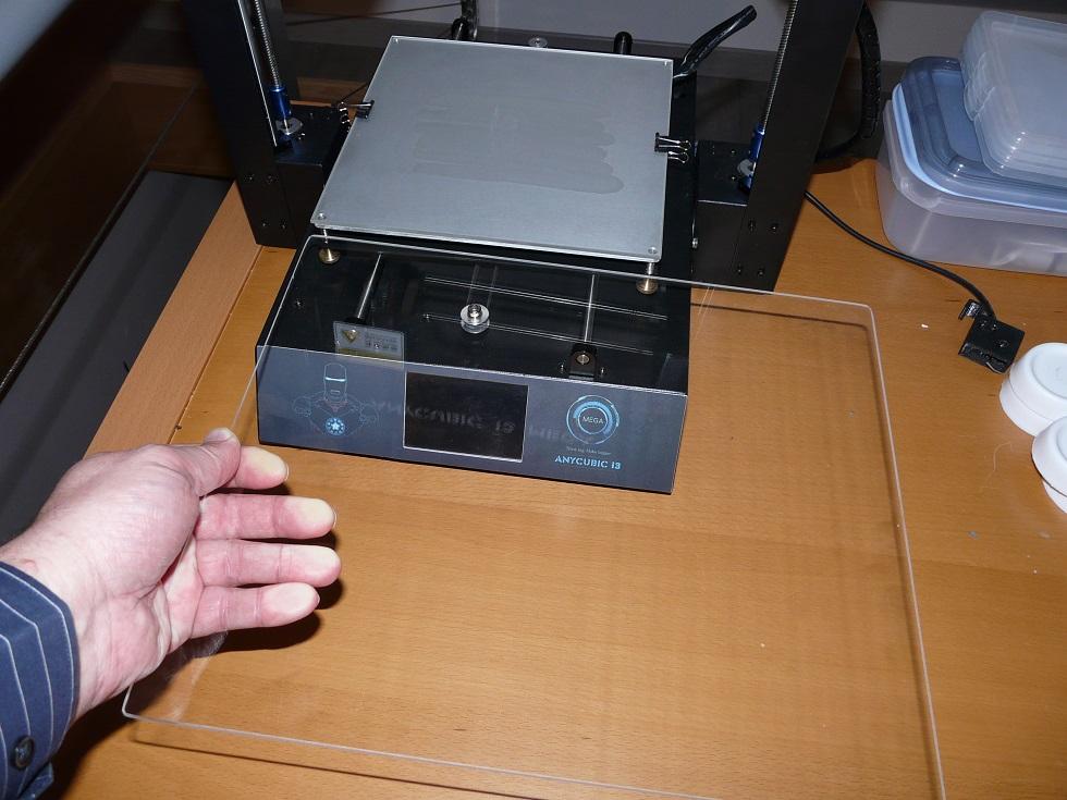

Temete Posté(e) Septembre 26, 2017 Auteur Posté(e) Septembre 26, 2017 (modifié) Hop tout le monde, Cela se débloque :). Je viens de recevoir mes plaques de verre borosilicate en 350mm x 300mm x 3mm commandées sur mesure chez Alibaba. Comme j'imprime aussi sur du verre avec la I3 Mega, voici la différence de surface d'impression. J'attaque les tests d'impression dès demain. Modifié (le) Septembre 27, 2017 par Temete

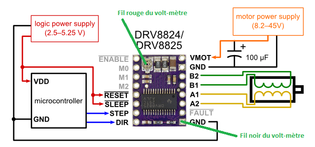

Temete Posté(e) Octobre 1, 2017 Auteur Posté(e) Octobre 1, 2017 (modifié) Salut ! Voici des nouvelles et les 2 problèmes que j'ai rencontrés et solutionnés : 1 - Lors de l'impressions, des steps sautaient (cela s'entend très bien par un joli clac) et donc les couches se décalaient. J'ai graissé les rails et les chariots X et Y. Pas facile à faire une fois l'imprimante montée. Il a fallut que je la mette sur la tranche pour accéder aux 2 côtés des rails. Attention au plateau sur dépasse un peu. Une cale en polystyrène a été bien utile. J'ai commencé par de la graisse en bombe à base de PTFE, mais en fait c'est galère à mettre car cela en fout partout. J'ai donc opté pour de l'huile 3-en-un avec burette qui est plus précise à mettre. L'huile s'étale naturellement dans le rail et le coulissement du chariot permet de finir le travail. Ne pas hésiter à en mettre une bonne tartine pour avoir un déplacement fluide. Je me suis ensuite intéressé aux steppers X et Y et à leur réglage. Un sous-voltage peut générer des sauts de pas. J'ai pris la précaution de débrancher les moteurs afin de ne pas avoir de surprise. Si on prend l'exemple des TMC2100, une prise de mesure avec un volt-mètre alors que les moteurs sont connectés peut tout cramer. Donc pour ces DRV8825, même sanction, pour ne pas prendre de risque. J'ai mesuré une tension à 4.4v sur les 2 steppers. En parcourant les forums, j'ai lu que la plage 5v-6v était conseillée pour ce type d'imprimante (CoreXY). J'ai donc mis 5.5v. Le réglage se fait en tournant le petit potentiomètre avec un tournevis très fin (et isolé). Voici comment prendre la mesure : Résultat : Plus de saut de pas ! 2 - Le remplissage n'était pas parfait. Il manquait un peu de matière. Les premières impressions manquaient de matière. J'aurais pu augmenter cela dans Cura ou dans Simpify3d en passant à 105% d'extrusion, mais j'ai préféré faire le réglage "propre". J'ai donc demandé 100mm d'avance de filament et j'ai pu mesurer en réalité 96mm. Le paramètre par défaut en steps/mm dans le firmware est à 188 steps/mm. La petite règle de trois m'a donné la nouvelle valeur à mettre : (100*188)/96 = 195.8 soit 196 steps/mm. 2 façon de la changer : dans le menu de l'imprimante (en n'oubliant pas de sauvegarder) ou directement dans le firmware en recompilant ensuite. J'ai choisi le firmware, dans le fichier configuration.h : * Default Axis Steps Per Unit (steps/mm) * Override with M92 * X, Y, Z, E0 [, E1[, E2[, E3[, E4]]]] */ #define DEFAULT_AXIS_STEPS_PER_UNIT { 160,160,1600,196 } Voilà pour les petits réglages ... Prochain post : la comparaison entre la Tornado et la I3 Mega ... que je ferai dans la section I3 Mega. Modifié (le) Octobre 2, 2017 par Temete
